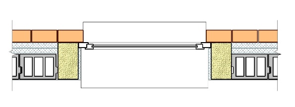

планирую строится из керамзитоблоков или бетонных. Стена трехслойная: блок 250, пенополистирол 120, кирпич 120. кручу-верчу узлы окон - без мостиков холода - никак.
возникла мысль вокруг проема использовать газоблок.
но при таком решении увеличивается размер конструктивного проема (перемычка больше, площадь простенков - меньше)
