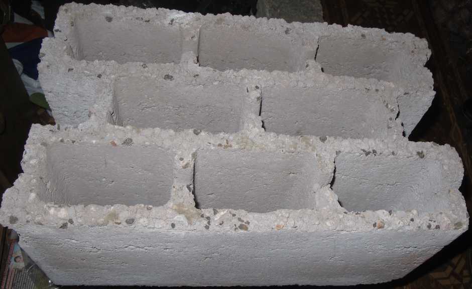

Рассматривая в живую керамзитно-бетонный блок Брего, пришла в голову следующая мысль:
- у блока достаточно большие пустоты (130х70) они не сквозные, ячейки этих пустот смещены одни относительно других, если в них при монтаже засыпать или перлит, или до монтажа заполнить отходами минеральной ваты.
- то можно получить стену 300 мм толщины с внутренним слоем утеплителя 200 мм, предварительно расчетными очень высокими показателями по теплосопротивлению R 6-7

Кладка ведется открытой стороной вниз. Растворная постель, соответственно, - на предыдущий блок, смонтированный "Дном" к верху. Поэтому все сыпучие утеплители - не канают.:beer:

Попробуйте разложить действия по "запихиванию" ваты в блок во временной шкале. На дом среднего размера пойдет порядка 70м3 блоков (внешние стены). В 1м3 - 28 блоков (Брего). В каждом блоке - 8 пустот. Предположим, Вы наловчитесь и на операцию по "запихиванию" ваты в одну ячейку блока у Вас займет 1минуту (это взять блок, перевернуть открытой стороной вверх, оторвать кусок ваты, запихнуть в ячейку, уплотнить чем-нибудь типа бруска, и так до полного заполнения с требуемой плотностью, отнести блок на место). Посчитаем: 70м3*28шт*8пустот=15680операций, соответственно 261 час., а это33 рабочих дня (по КЗОТу). Не говорю уже о удовольствии - надышится вся бригада, чесаться будут долго.

Блоки монтируются только "вверх тормашками" - это позволяет уложить раствор в достаточном количестве. По другому у Вас не выйдет, гарантирую.

Я думаю что мостики холода по перегородкам блока уберут на нет все ваши манипуляции по "утеплению" пустот. Учтите что воздух не самый худший теплоизолятор. Нужно найти специалиста для просчета.

+1. керамзитобетонный блок и сам по себе довольно теплая штука. Если хотите повысить тепло сопротивление конструкции то начинать надо от продумывания на какой теплый раствор его ложить. ИМХО если подобрать материал для кладки не уступающий по термосопротивлению блокам то идея с запихиванием ваты в пустоты будет иметь смысл.
Я знаю, что Керамзито бетонный блок имеет хороший коэффициент теплопроводности l,Вт/(м.град.С)= 0,16, но так как пустоты достаточно большие, то воздух в пустотах больше 1 см имеет хороший коэффициент теплопроводности l,Вт/(м.град.С)= 0,18 а вата хороший коэффициент теплопроводности l,Вт/(м.град.С)= 0,04 что в 4 раза превышает теплпроводность воздуха, у немцев стена с блоком 250 мм получается R=6 а без минваты блок 480 R=3, понятно что геометрия блоков из теплой керамики лучше и ложат они на клей. Но мы чем хуже то немцев ;)

А зачем делать в блок (только если не хватает несущей способности коробки) - а так получится только увеличение толщины стены, тепло потери практически не изменятся (теплоизоляционные материалы имеют 5-10 раз лучший коэффициент теплопроводности), увеличиться стоимость возведения коробки, толщина ребра (или ленты) фундаментной плиты (т.е. возможно (в каждом конкретном случае нужно считать) увеличится стоимость возведения фундамента).
Если бы можно было бы получить однослойную стену без утепления, то тогда имело бы смысл, но на текущий момент, даже для действующих коэффициентов по ДБН 2006 г. если считать правильно по коэффициентам для условий эксплуатации Б и учесть коэффициенты приводящие к тепло потерям (мостики холода), то пока практически нет материалов из которых можно построить однослойную стену, там более из данных блоков.
Т.е. нужно принимать, как оксиму, если есть желание получить стену с R>= 2,8 то нужно делать дополнительное утепление. А вот какое сколько тоже нужно считать. А из Брего в блок ... это сколько 500 мм стена + штукатурка+ гипс + утеплитель + внешняя отдела = 600-700 ... ;) тут каждому свое.

100мм ваты для Киевской обл. хватит на стену даже из кирпича.

Не поленился посчитать.
Пирог: полнотелый кирпчич на ЦПР и 100мм ваты.
Сопротивление теплопередаче ограждающей конструкции [R] - 2.9
А хватит или не хватит это понятие растяжимое.
При союзе и без утепления всем хватало. А сейчас может и 300мм кому то не хватит.
На практике, стены дома покрытые 100мм есть достаточно утепленными. Утеплять больше можно но прирост теплосопротивления будет мизерным, а расходы на его создание выростут в разы.
И не забываем что вопрос был про утепление керамзитоблока. У меня по расчетам выходило 76мм пенопласта для Спецбетоновского блока СБ-ПР-3
