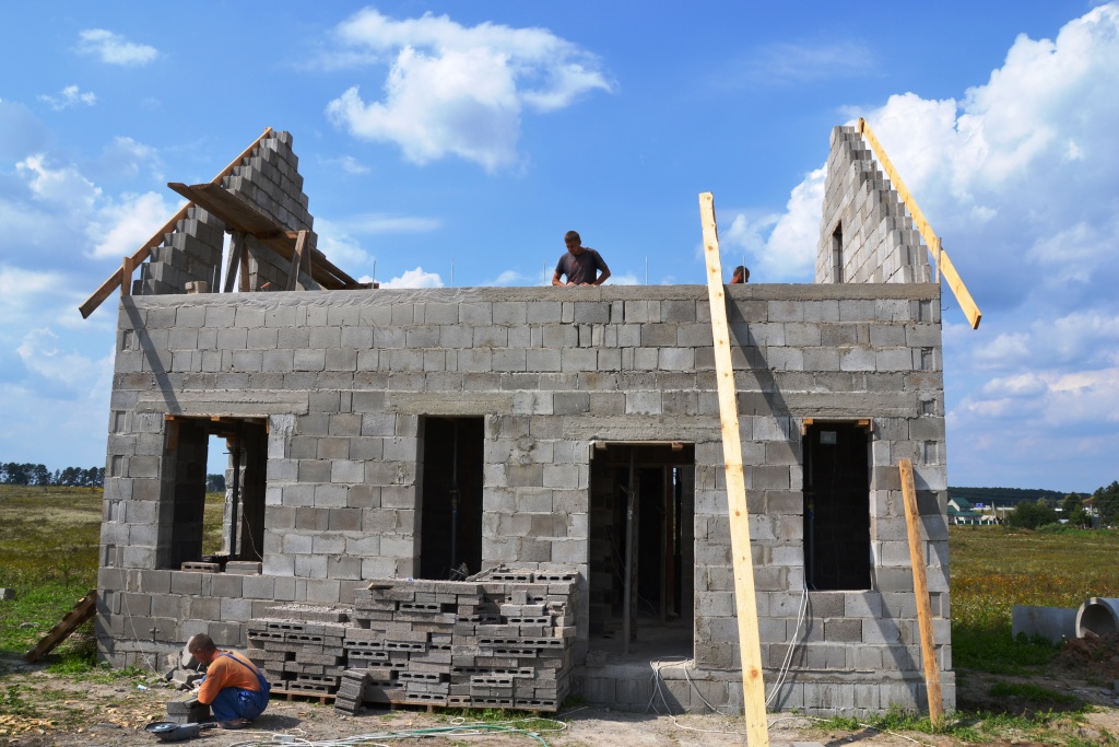

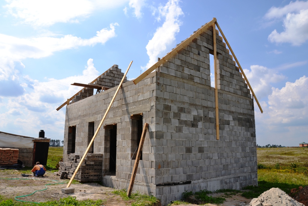

Golos Опубліковано: 9 квітня 2012 Поділитись Опубліковано: 9 квітня 2012 Мнение Стоунлайт (ссылка устарела) Что лучше керамзитобетонные блоки или газобетон? Мнение стоунлайт улыбнуло. Интересно было бы увидеть статью про преимущества керамзита у них на сайте. Добавлено через 6 минут www.stroimdom.com.ua/forum/showpost.php?p=1145103&postcount=39 На фото - блоки произведенные на заводе Спецбетон (Якутская 5) в Киеве. Блок очень прочный, хорошая геометрия, довольно тяжелый. По факту керамзита в нем не много, больше для названия. Основной заполнитель - песок на цементе. Дом из него получается теплым за счет пустот. Летом в жару в доме даже без утепления было прохладно, зимой котел стоял практически на минимуме для поддержания +20. Добавлено через 1 минуту И тишина... Неужели совсем все туго? Понять не могу..Никому не интересно? Почему Вы задавайте вопросы, только постепенно, не сразу все Я выложу и фото. 2 Посилання на коментар Поділитися на інших сайтах More sharing options...

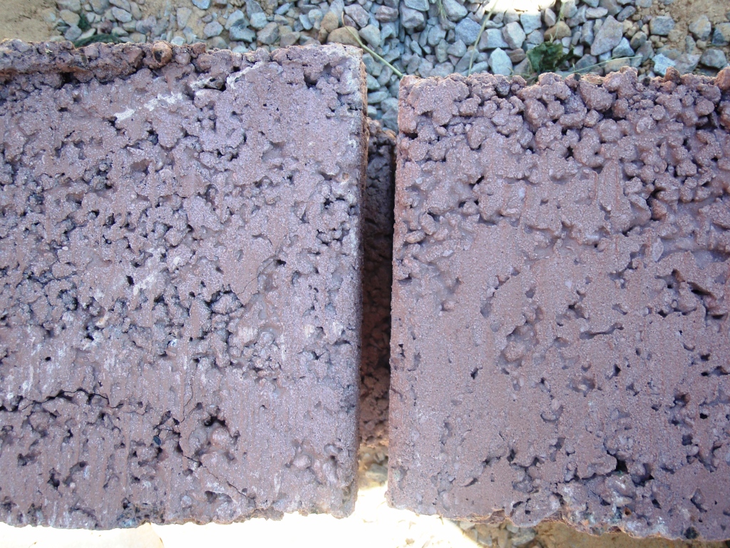

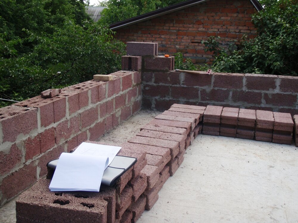

Golos Опубліковано: 9 квітня 2012 Поділитись Опубліковано: 9 квітня 2012 (змінено) На фото ниже блоки Брего - они красноватые, и блоки Спецбетон - серые. Бреговская продукция действительно делается с содержанием керамзита в большом количестве. На вид они менее прочные, однако когда надо было разбить выстроенную две недели тому стенку - "намудохалисть неподетски". По ощущению теплоты/прохлады в доме разницы между этими домами я лично не почувствовал. Класть легче Спецбетоновский блок - геометрия лучше. Боя у них практически нет, в отличии от Брегоского. Бреговский легче, даже при том что больше форматом (серый длиной 360, красный 500) Пригласить посмотреть могу - проблем нет. Змінено 9 квітня 2012 користувачем Golos 1 Посилання на коментар Поділитися на інших сайтах More sharing options...
Golos Опубліковано: 9 квітня 2012 Поділитись Опубліковано: 9 квітня 2012 На третьей фотографии видно расхождение в геометрии блока производства Брего. Посилання на коментар Поділитися на інших сайтах More sharing options...
