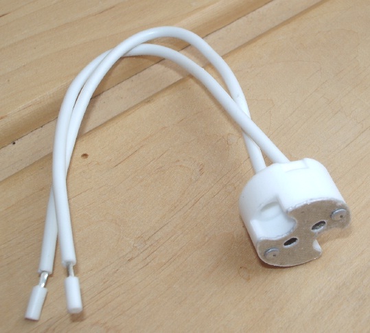

На лампу надевается патрон-цоколь, от которого отходит два провода. Их нужно соединить с подходящим и отходящим от лампы проводами. Соединения заизолировать и загерметизировать, т.к. есть вероятность попадания влаги.

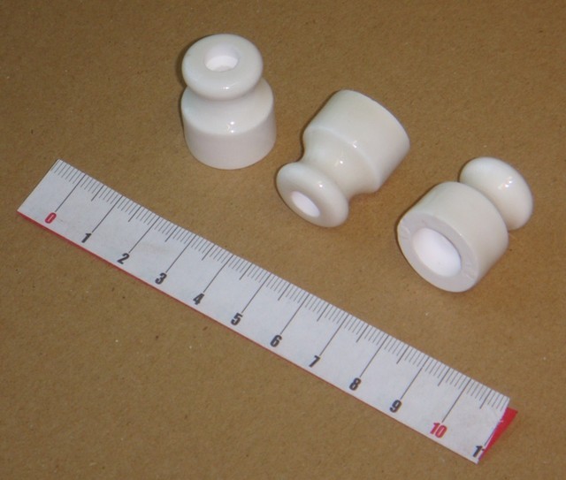

Можно на изоляторах (роликах) типа РШ-4:

на весу провод может быть как-то?
Может. На роликах:
Их крепите к подшивке (сквозь них - шурупы), к роликам крепите кабель

как правильно соеденить медный провод с таким патроном?
достаточно ли скрутки и термоусадчивой трубки?
Опрессовка, сварка. Скруткой недопустимо.

Это должен делать специалист (сварка тонкопроволочных жил дело хитрое - нормативами предусмотрена только сварка монолитных жил суммарным сечением 5 - 12,5 мм2)
или это обычная сварка паяльником ?
Паяльником - пайка. Её следует избегать - самое ненадёжное соединение из всех допустимых.
