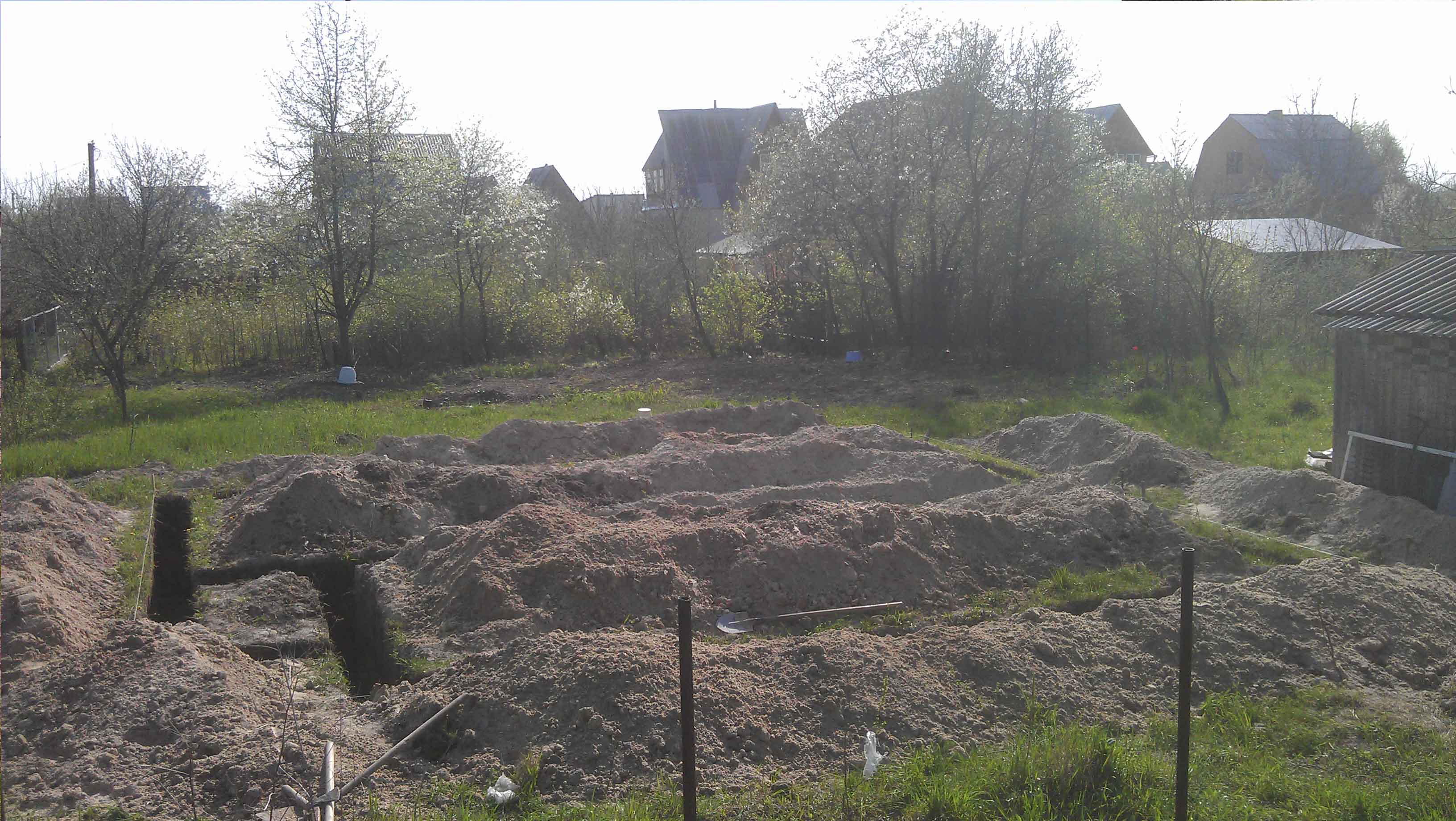

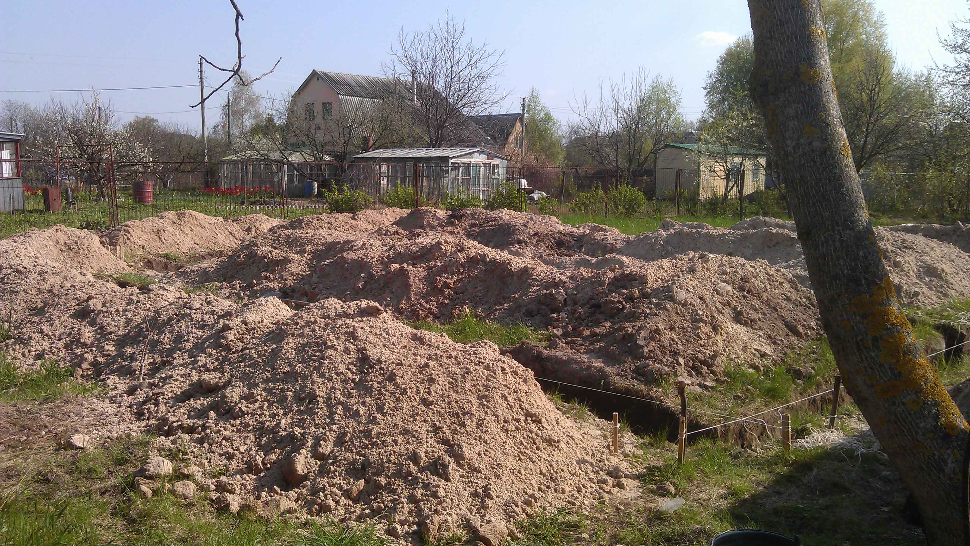

Как и обещал выкладываю фото вырытой траншеи. Причем уже с жильцами. Видно пока нас не было, в траншею упал ежик и не смог вылезти. Мы его накормили, напоили и спать в теньке уложили. А ящериц по вылазило просто тьма.
