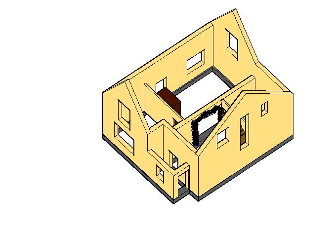

Музей Опубліковано: 18 квітня 2012 Поділитись Опубліковано: 18 квітня 2012 Поздравляем с началом строительства! Очень трудно комментировать Ваш проект, поскольку планы, что Вы выложили не совсем корректны. Позвольте Вам лишь посоветовать, обратить внимание на вопросы в предыдущих сообщениях. Опытные Застройщики не зря обратили на эти моменты Ваше внимание. Размещение на участке - важнейший момент. У меня 15 состок, но я всё еще кручу-верчу свой план и понимаю, что всё не так просто. У Вас участок маленький. Надо учесть ВСЁ. Где патио?, Где ворота? Может я чего не доглядела? С планом дома совсем не понятно. Сколько человек будут жить? Где гостиная? Кровля. Я свой домик рисую в Архикад. Когда вывела вентканалы, то оказалось, что они нарушают основные конструкции кровли. Пришлось подвинуть камин, камин перекрыл дверь в гостиную и проход на втором этаже. Таких моментов может быть очень много. Все переделки будут стоить немалых денег. Извините за много букв Искренне желаю Вам удовольствия от стройки и счастья в новом доме. Посилання на коментар Поділитися на інших сайтах More sharing options...
brw Опубліковано: 18 квітня 2012 Поділитись Опубліковано: 18 квітня 2012 А обязательно ли через каждые 4 ряда, делать армопояс?... Армопояс через каждые 4 ряда - нет конечно. Армопояс нужно делать перед перекрытиями. Через каждые 4 ряда нужно армировать, а это другое нежели армопояс. В стене, сверху блоков, делаются канавки/штробы, и в них закладывается сначала клей/раствор, потом арматура. Также, арматуру обязательно нужно класть с выпуском под окнами..... У производителя Аерок есть детальная инструкция)) по укладке блоков. Также есть массу роликов в Youtube.... Посилання на коментар Поділитися на інших сайтах More sharing options...

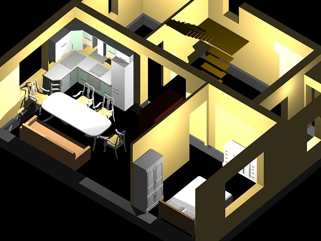

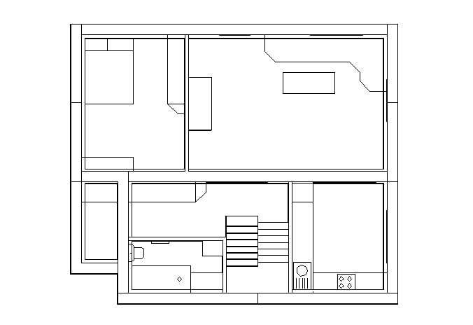

mebli-land Опубліковано: 18 квітня 2012 Автор Поділитись Опубліковано: 18 квітня 2012 Большое спасибо за внимание и советы. Именно для этого я и начал эту тему. План дома на участке я определил окончательно с учетом расположения соседей, а так же солнца. Пока рою траншею, проектирую свой дом и ввожу коррективы в проект. Думаю все получится. Пока меня смущает только вот этот проем. А так же лестница....возможно ли более функционально ее разместить? Посилання на коментар Поділитися на інших сайтах More sharing options...
сергійВ Опубліковано: 18 квітня 2012 Поділитись Опубліковано: 18 квітня 2012 Незрозуміло на, що буде опиратися дах??? Внутрішні несучі стіни проходять незовсім зручно і прольоти між стінами досить великі. Яке буде перекриття?? Удачи в будівництві Посилання на коментар Поділитися на інших сайтах More sharing options...
mebli-land Опубліковано: 18 квітня 2012 Автор Поділитись Опубліковано: 18 квітня 2012 Пока сегодня рыл траншею....долго продумывал проект. Никак не мог решить проблему гостиной ( все таки хочется, чтобы она была). В голове уже эту проблему решил, скоро перепроектирую и выложу. Тогда и перекрытие укажу. А вообще, перекрытие будет из балок 200Х150мм Посилання на коментар Поділитися на інших сайтах More sharing options...
termosam Опубліковано: 18 квітня 2012 Поділитись Опубліковано: 18 квітня 2012 С почином........ Есть ряд моментов которые могут негативно сказаться в дальнейшем...... Фронтоны..................... это тема отдельная, с такими проемами будут хилинькими. Но это не главное.............. Я бы Вам настоятельно рекомендовал не делать окна по линии армопояса по линии мауэрлата................ГАЗОБЕТОН хоть и кажется большим и крепким но на самом деле трещит по швам от малейшей нагрузки отклоненной от вертикали. Если армопояс охватит весь периметр дома без пробелов........Будете спать спокойно!!!!! Для создания визуализация пользуйтесь программой SketchUp ОЧЕНЬ ПРОСТАЯ Очень помогает строится и рассчитывать количество материалов Вот как получалось у меня обьяснять то что я строю форумчанам ..................... 3 Посилання на коментар Поділитися на інших сайтах More sharing options...

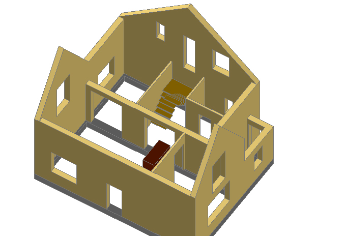

mebli-land Опубліковано: 18 квітня 2012 Автор Поділитись Опубліковано: 18 квітня 2012 Как и обещал выставляю переделанный проект, точнее эскиз. Жду ваших комментариев. Посилання на коментар Поділитися на інших сайтах More sharing options...

wipe Опубліковано: 19 квітня 2012 Поділитись Опубліковано: 19 квітня 2012 фундамент будите утеплять ? я надеюсь, что подушку хоть небудите делать ? а то застройщики с этим пережитком прошлого просто вызывают смех. Посилання на коментар Поділитися на інших сайтах More sharing options...
