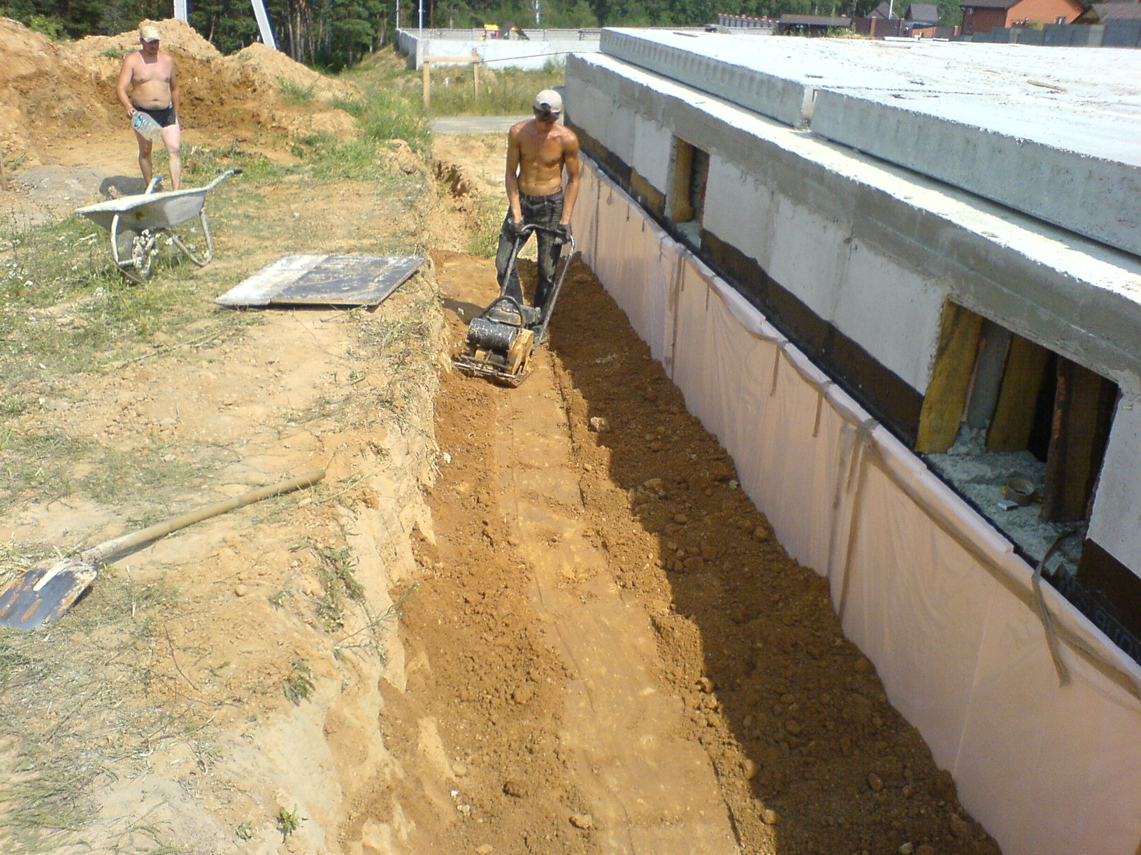

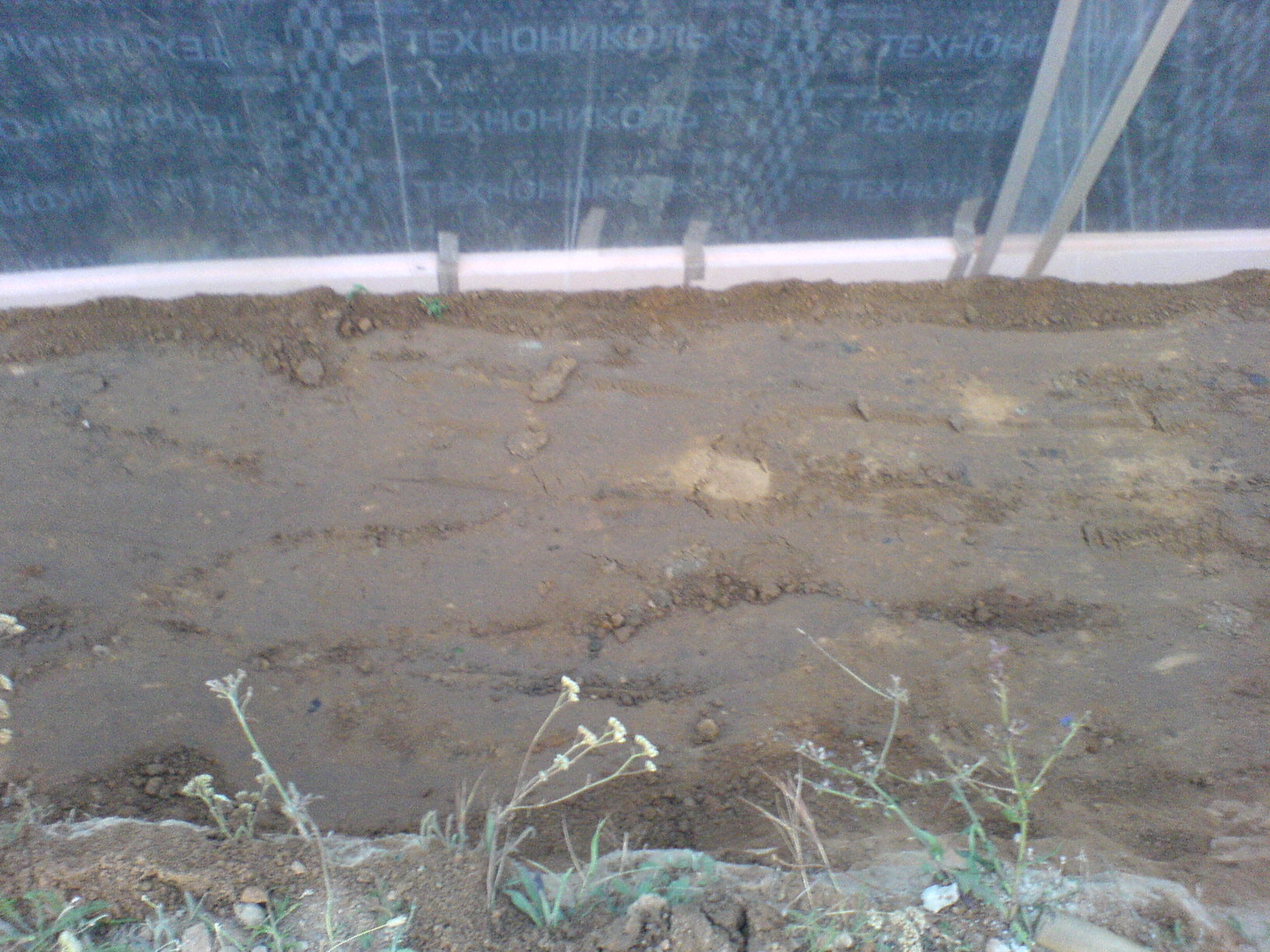

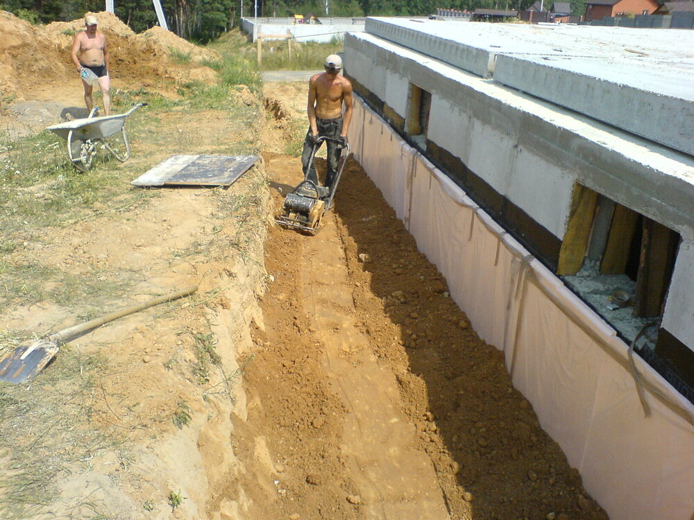

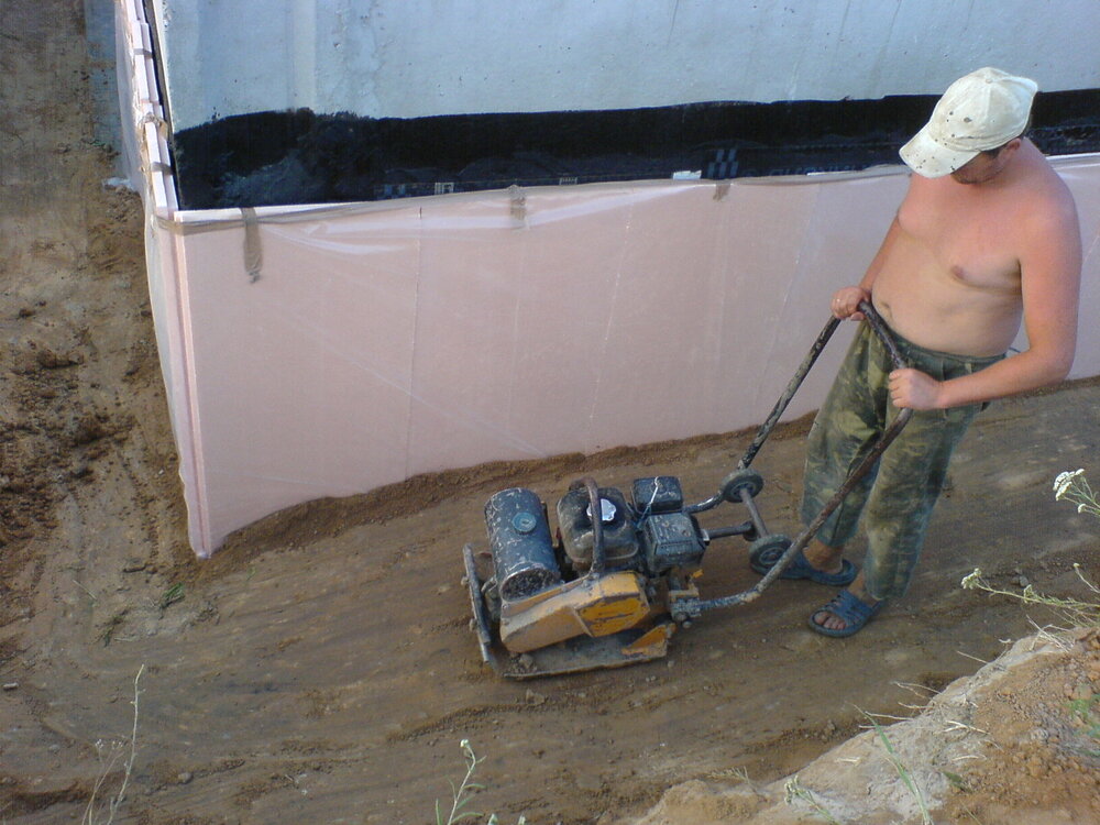

Зачем все рвутся приклеивать ЭППС к гидроизолированным ФБСам?
ЭППС, если его не приклеить, взлетит в небеса?
Сколько уже раз на форуме пишут бред о приклеивании пенопласта к битумной гидроизоляции.

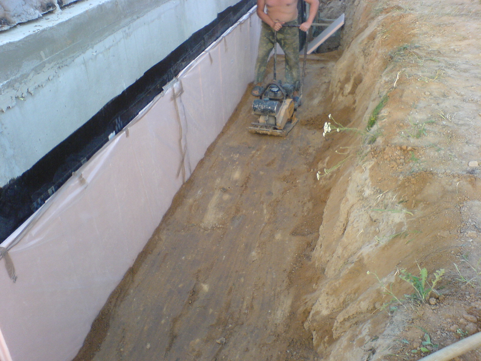

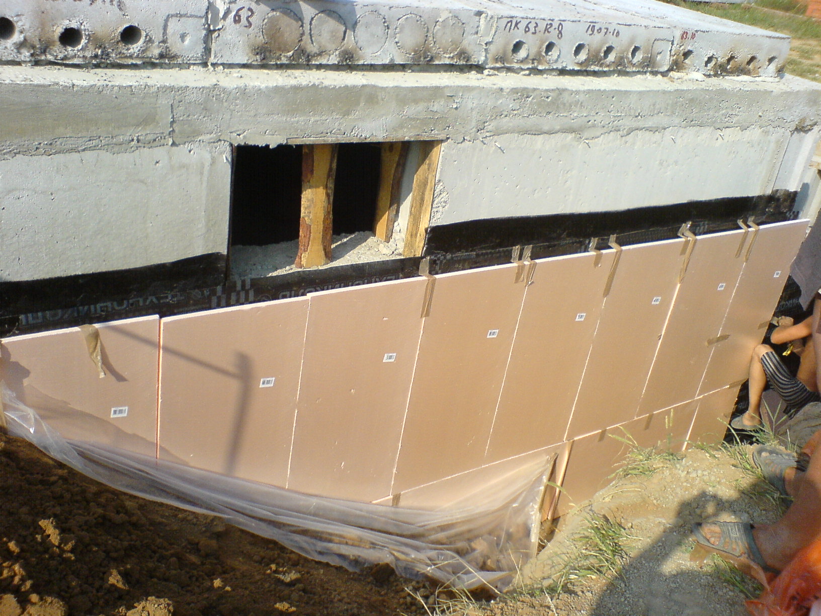

Вот так можно спокойно прислонить ЭППС к гидроизолированным ФБСам, прикрыть полиэтиленовой пленкой, присыпать землей, и послойно трамбовать.
Утрамбованная земля очень плотно прижимает ЭППС к ФБСам.
И еще один миф.
ЭППС не является гидроизоляцией.:)
Я использовал как гидроизоляцию Абизол СТ, на неё также клеил эппс, потом закрывал плёнкой и асбоцементными листами.
Можно ограничиться или пленкой, или асбоцементными листами.
А вот приклеивание ЭППС к гидроизоляции - зачем?
Он что, из земли выскочит, и убежит?:)
Утеплял в 10 см. Два по 5 см. Соответствеено перед засыпкой думаю нереально качественно утеплить без приклейки (думаю один слой аналогично) к томуже у меня есть ряд поворотов и эркер

Он конечно никуда не денется, после :)
Но ваш вариант намного более трудоемкий и денежный, нежели просто приклеить ЭППС.
А если еще и мембранна поверх ЭППС? ;)
В вашем ванрианте ручная засыпка и трамбовка плитой. :o
Я себе представляю свою обратную засыпку, порядка 80 кубов и послойную трамбовку:lol:

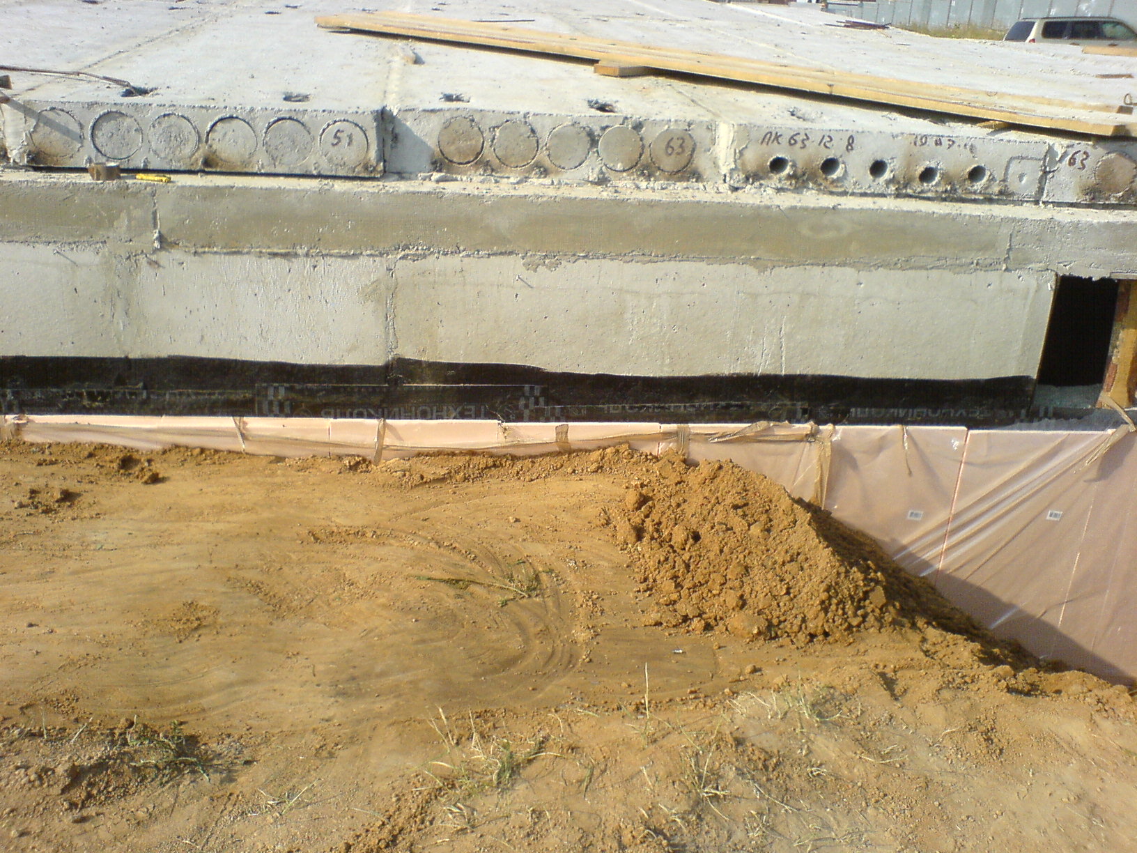

Вы видите в фотоотчете POLAA, что стыки между пленкой, которая "защищает" ЭППС, проклеиваются? Да и вообще, какая пленка используется? Мне вообще не ясно, зачем POLAA использует ЭППС на цоколе? Очевидно для того чтобы основной ГИ просто было "мягко" ))))))) Потому что теплоизолятором ЭТО являться не может, по словам автора. Ведь пленка на стыках не герметична. Пленка элементарно повреждается грунтом. Следовательно ЭППС спокойно может "намокать". И перестает быть ТИ. Или все же нет? ;)

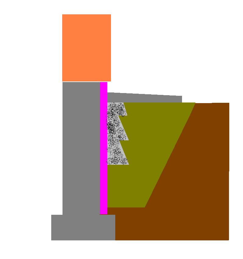

1. Я вообще не сторонник наружной теплоизоляции подвалов. Мне ближе теплая отмостка снаружи и перлитовая (гигроскопическая) штукатурка внутри.
2. Я же пишу - были случаи :)
3. А мембрана...она же почти непрерывное полотно, а не фрагменты как листы утеплителя. На цельное полотно в разных точках действуют разнонаправленные силы, которые могут просто себя уравновешивать.;)

Главное чтобы мембранну целиком не тянуло вверх вместе с ЭППС.
Просто для того, чтобы избежать этих неприятностей (ну совсем избежать) можно последний верхний метр (который мерзнет) обратной отсыпки отсыпать гранотсевом, щебнем .....песок.
Как-то так.
