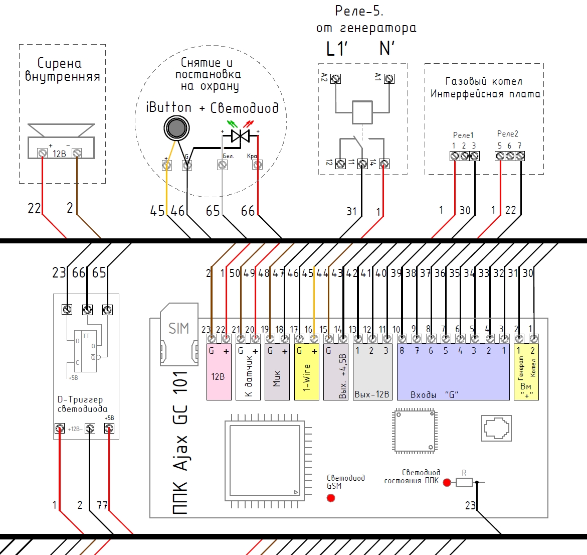

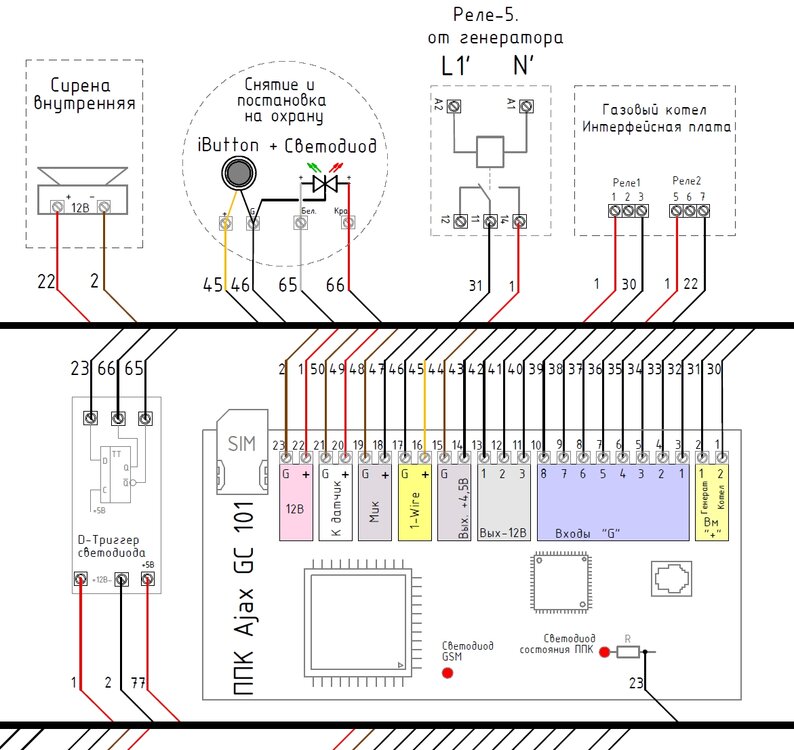

А на Ajax переложены дополнительные вспомогательные функции управления домом с СМС информированием, как например:
- постановка/снятие на охрану
- сработака сигнализации
- кто-то пришел и позвонил в домофон
- пропала сеть 220
- запущен/остановлен генератор
- авария газового котла
- датчики дыма и газа
- авария ИБП
- низкий заряд батареи ИБП
Выходы:
- дистанционное, по СМС, управление генератором старт/стоп
- дистанционное, по СМС, управление отоплением отпуск/комфорт
- открытие вольера собаки по сработке охраны
- управление доп. сиреной
Входов не хватает, надо бы еще автополив и сауну по СМС включать.

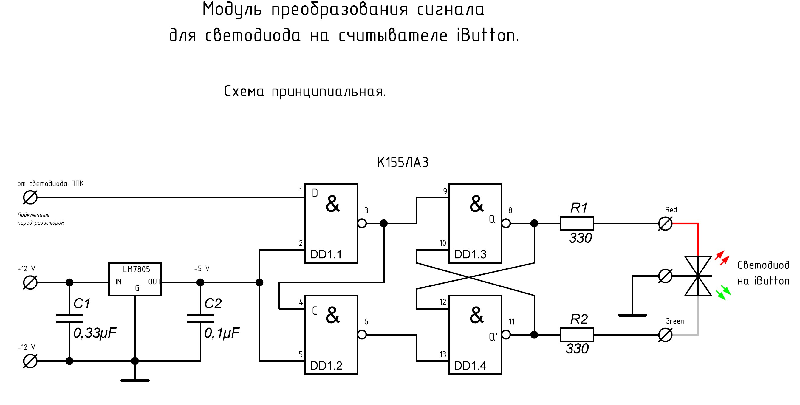

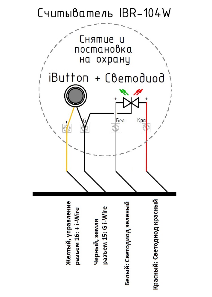

Если кто подключил к Ajax считыватель таблеток iButton - IBR-104 (secur.ua/kk/schityvali-klyuchi/touchmemory/IBR-104W.html), то в него встроен двухцветный светодиод.
Довольно просто заставить этот светодиод дублировать состояние системного светодиода, подпаявшись к нему, и освободив при этом выход для других, более интересных целей.
Для этого понадобится старая советская ТТЛ микросхема К155ЛА3 (можно конечно и импортный аналог использовать) и стабилизатор напряжения 7805 или подобный (с 12В на 5В).
Подпаяться необходимо перед ограничительным резистором системного светодиода.
В результате на считывателе IBR-104 будут следующие сигналы:
- Зеленый горит постоянно - без охраны, без тревог
- Красный горит постоянно - под охраной, без тревог
- Зеленый/Красный перемигиваются - сработала зона, количество красных вспышек соответствует зоне сработки
- Не горит вообще - значит на Ajaxе нет питания.
Светодиод_iButton.pdf

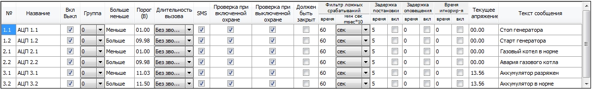

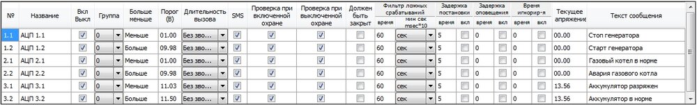

Я уже жаловался, что Ajax по входам определяет только изменение, а вот определить какое изменение произошло замкнуто/разомкнуто и отправить соответствующее СМС не получится :(
Но если очень надо, то можно для этих целей использовать вольтметры, которых свободных аж две штуки есть. От нужных нам датчиков, через дополнительное реле, подаем на вольтметры напряжение 12В когда замкнуто, и соответственно 0В будет когда разомкнуто. Генерим и отправляем разные сообщения о состоянии.
У меня, на примере, один вольтметр отслеживает состояние газового котла, а второй запуск/стоп бензогененратора.
