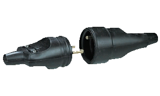

Как обычно подключают к реле? Через промежуточную розетку? Можно ли эту розетку к релешке устанавливать на колодце (снаружи/внутри/какую)?
Вы все равно трубу ведете в дом, вот в этой траншее проведите всю электрику, чтоб розетка была в доме в сухости.
А если мне насос надо будет поменять?
Я так сразу хотел сделать, но не буду ж я потом каждому насосу кабель резать, чтоб скрутить со старым (каждый раз копать траншею нету никакого желания), каждый новый насос будет оставаться без гарантии.
Поэтому хочеться что-то типа коробки на колодце с защитой от влаги, в которую и завести ту розетку.
ПС Траншею уже закопал, так что провод торчит возле колодца и ждет идей :)
Если есть возможность поставить/поменять вилку на насосе, я бы воспользовался ей.
Есть качестенные резиновые разъемы (типа груша). Причем розетка (мама) есть с крышкой.
На случай отсоединения насоса, крышку можно закрыть. Степень защиты от IP44 до IP65.
Никогда не искал, но думаю есть и IP68 (могут работать в погруженном состоянии)
На этом насосе есть такая возможность, а вот если придется сменить на другой - то отрезать вилку не охота... Но как идея интересно :)
Ну тогда на все случаи жизни поставить паралельно такой разъем (для вилки) и герметичную распред коробку IP65-68 с клемником для стационарного подключения
