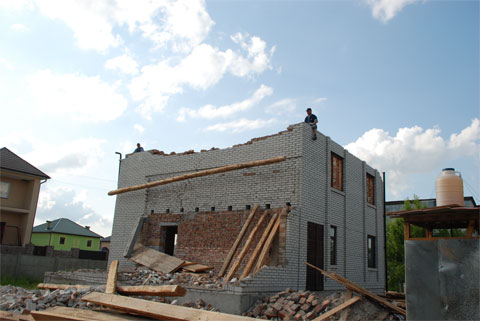

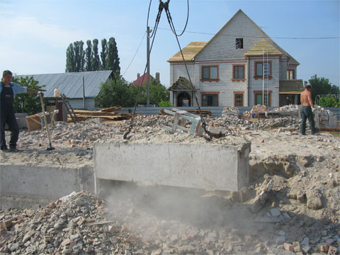

Пришлось нам этот домик акуратно разобрать -бо никак не подлежал реставрации.Разобрали довольно акуратно.
Про разборку подробнее не напишите? Каким инструментом пользовались? Сколько человеко-часов ушло? Каков процент хорошего кирпича? Сколько кирпича было демонтировано? Складывали на поддоны?
Как упрощали процес? Нюансы.Может есть фото?
А стороили по старому фундаменту?Укрепив?
Думаю эструдированным и короед.Может соблазнят на вату но пока не лежит как то к ней.Пока в этом году не получиться ,поздно уже для фасадов.
Была такая же дилемма - XPS или минвата. В итоге, "победила" вата. Но фасад будем делать по весне.

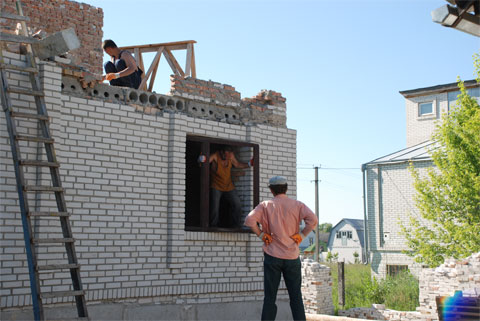

Разбирали ребята вручную.Человек их было 4.Разбирали две недели.Кирпича осталось много целого.Говорят что хороший кирпич был.Из белого сейчас построена внешняя часть стен нового дома(весь дом) но красного докупали.Складывали на поддоны.Вообще рекомендую складывать на поддоны даже половинки.Их вывести потом будет легче,если конечно не экскаватор будет все сгребать.Фото есть постараюсь ща выложить.Разобрали всё! и фундаментные блоки тоже достали.Все выраняли и выкопали новую траншею.Из плит перекрытия использовали 7 из 9ти.Блоки еще и остались.Дерева много.как раз сейчас оно очень надо для подручных работ-леса и опалубки и др. Есть конечно бой кирпича и остатки раствора.

И цепочкой и просто сбрасывали.Фронтоны вообще завалили на землю.Складывали на поддоны возле дома.а часть на поддоны на втором этаже и когда кран приехал то снял поддоны и плиты перекрытия.По количеству кирпича вообще не скажу,не смог сориентироваться.Дом был 10 на 10.В полтора кирпича с большой воздушной щелью между кирпичами.Красный не хуже белого сохнанился.Еще зависит от раствора на котором это все держится.Если слабый то очистится легко.Шума больше было от музыки(тоесть от магнитофона).а вообще перфоратором почти не работали.Может это дом такой был развалюха-)))).Раствора остатки вывезли вместе с песком которым был засыпан метровой высоты цоколь.Часть песка более менее хорошего оставили возле участка на соседнем(правда уже сосед попросил убрать-)).пригодился сейчас на черный пол-как нашли.По кирпичу думаю прайс должен быть не маленький но правда если хрошо его очистят.Сейчас керпич вообще никакой.

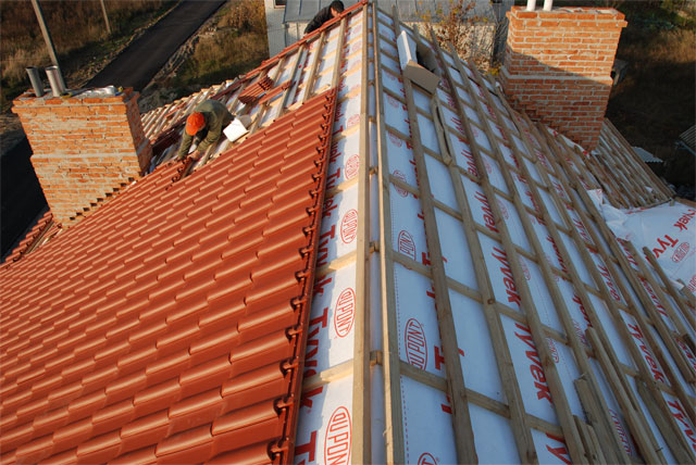

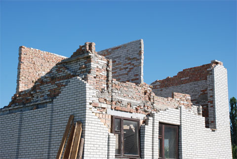

Уже накрыли и поставили окна.Сегодня выложу фотки-).Разводят электрику и начинают штукатурить.Петро и Сергей делают лестницу.Газовщики монтируют свои трубы снаружи дома....короче без фоток не интересно.Скоро сделаю фото-):rolleyes:

Белый снаружи а красный внутри.Белый оставался после старого дома.Красного докупали еще а белого хватило. Внутренние перегородки на втором этаже в один кирпич а наружные и весь первый этаж внутренние в 1,5.

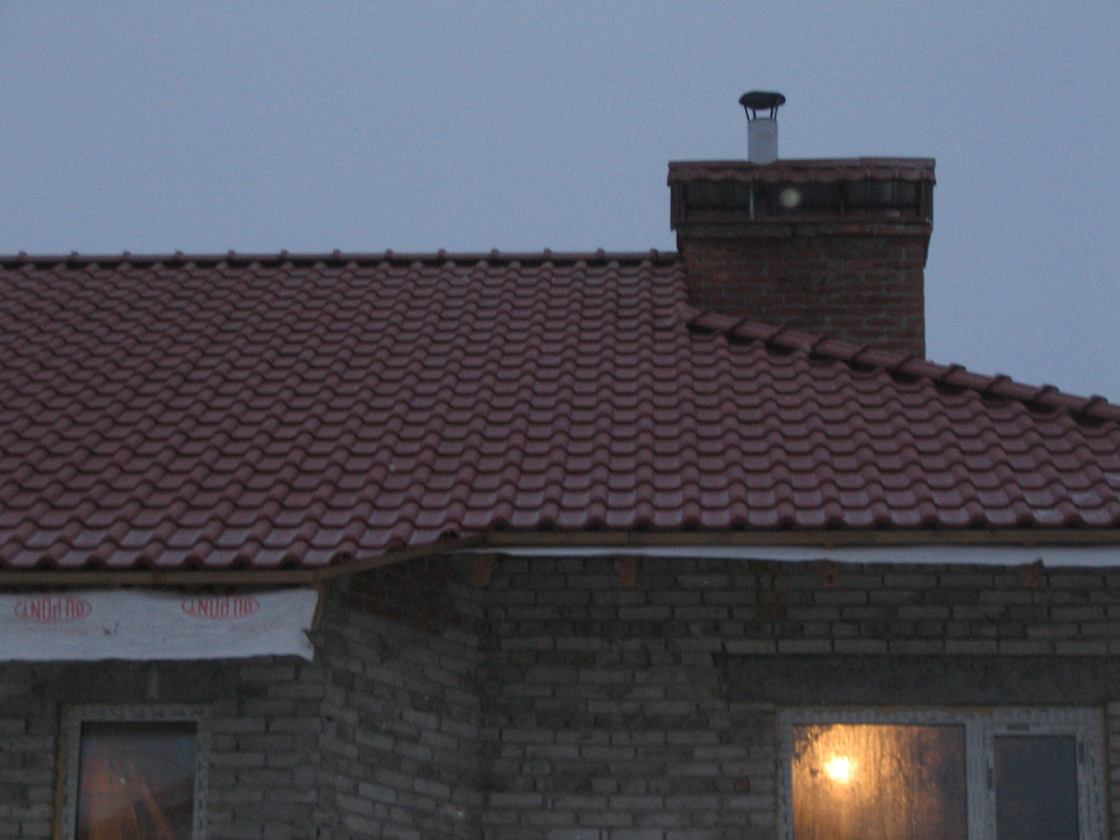

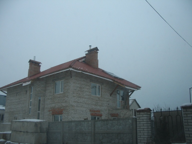

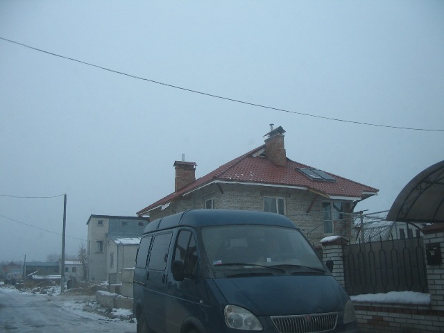

Сто лет уже не писал тут :). как то руки не доходили.

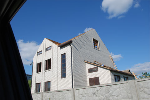

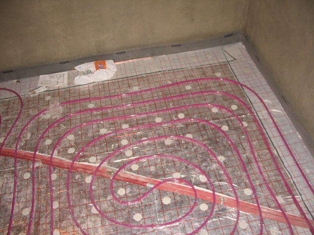

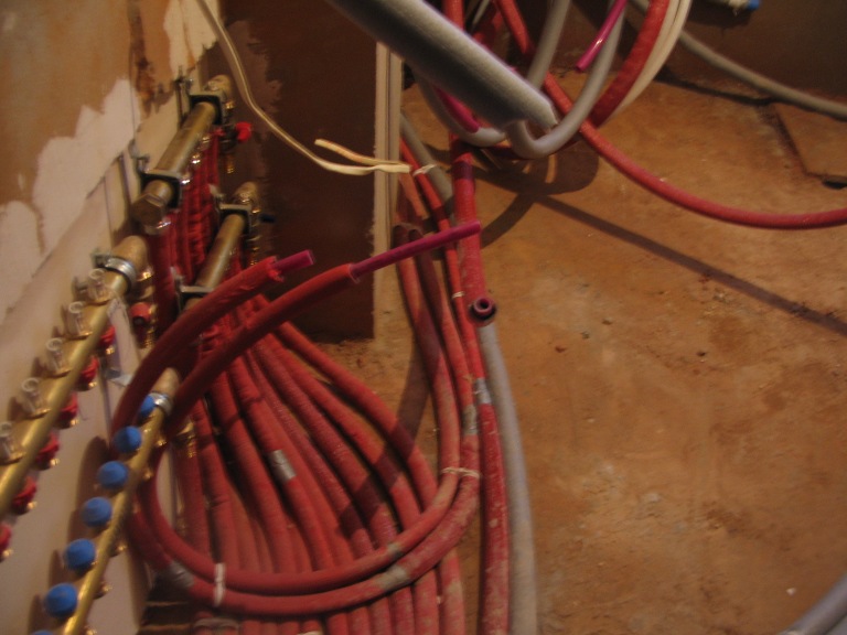

Ниже выкладываю фотки того что есть ну почти на сегодняшний день.Если точно то на сегодняшний день уже есть газ и греют все радиаторы.И на днях заливается весь тёплый пол первого этажа.Второй этаж уже чистовая стяжка.Заканчивается электрика.Начнётся плитка,гипс,чистовая -(((. А вообще уже хочется лета.
Вид с улицы.
а мне и так нравится! без штукатурки, оригинально смотрится - дом под старину )))
респект людям, которые решились на разборку дома
у меня приятель перестраивал - проклял все пять раз..
говорит лучше бы я все под ноль развалил..
Да мы тоже убедились что правильно сделали что разобрали.Хотя соседи смотрели как на "странных" но потом и сами поняли как оно было построено.-)
Вид с улицы.
а че у Вас черепица потемнела? на предыдущей странице вроде оранжевой была
