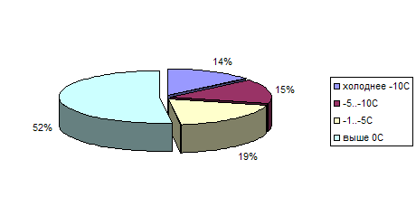

То навіть і без розрахунків зрозуміло, що 10 кВт котел заслабий буде на сильні морози. Попередні розрахунки показують 13 кВт втрат на будинок (враховуючи ГВС).
Ось так розподіляються дні за опалювальний період по температурі:
Тобто 80..85% опалювального періода Вам цього котла повинно вистачати.

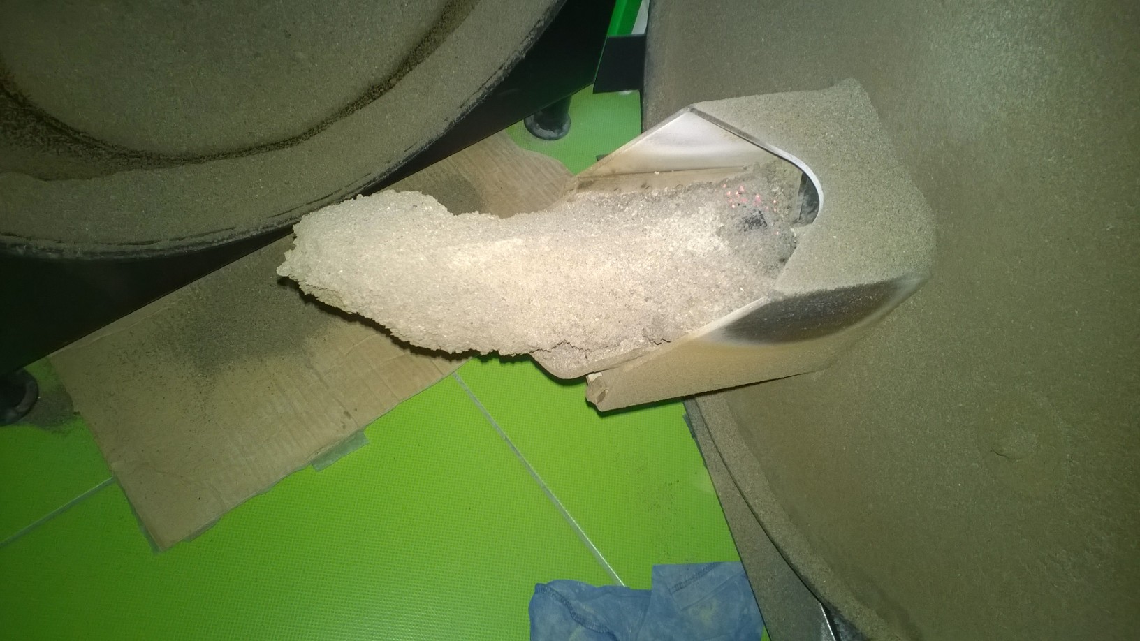

Даже если в пеллете нет песка , то корж будет все-равно - коржик это смесь золы,мусора и пр. запекшегося под влиянием температуры.
В своем посте - я тоже мучался по вопросу пока не сделал
выгребатель www.stroimdom.com.ua/forum/showthread.php?t=26998
Сейчас - могу неделю не бегать к котлу. Но - раз в неделю надо полведра пепла песка и коржиков выбирать со дна печи. От этого никуда не деться.

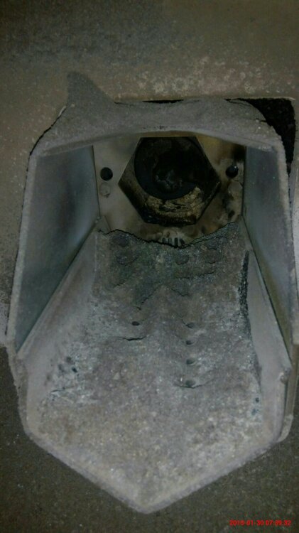

Ми на часі намагаємося самртужки запустити котел міні біо 10 (не люкс). Вроді все правильно ввели. Та за пару годин в пальнику повна лопата чорного непотребу - зола не зола, коржики не коржики, недопалені пелети, хз. І от незнаємо чи жалітися на якість пелет чи на налаштування пальника.
Пелети сипали преміум біопеллетс. Може в них справа.
По продуктивності шнека,подачі вроді все добре бо кілька раз перераховували. А от із кількістю повітря питання - поставили по рекомендації якоїсь російської інструкції :8мін 13макс. От в цих числах не впевнений.

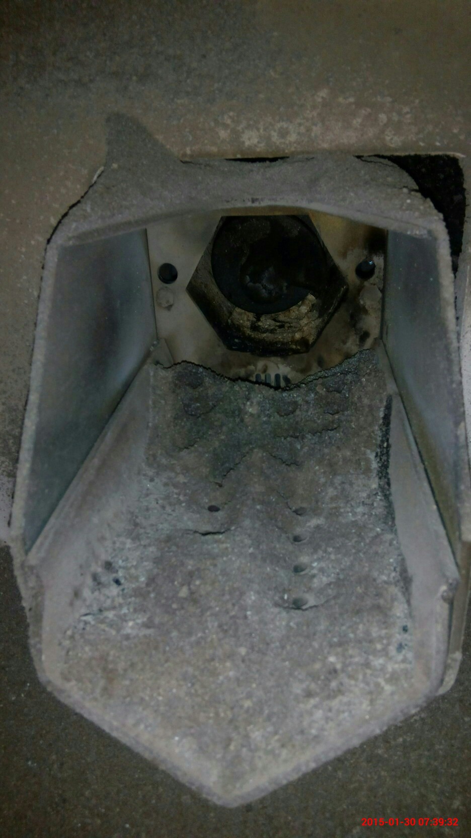

Как-то мне попали плохие пеллеты, и в горелке образовывались как-бы спеченные из сгоревших пеллет "кучки". Не знаю как это описать лучше - пеллета сгорает, но не рассыпается в пепел, а так и сохраняет свою форму и спекается с другими такими же. В итоге через пару часов работы вся горелка забита этой сранью :(
Эксперименты с воздухом тогда у меня особо ничего не поменяли - эти пеллеты так и лежат у меня, сейчас подумываю может смешать плохие и хорошие напополам (а то лежит почти тонна, не выкидывать же :unknown:)? Если такой эксперимент проведу, то отпишусь.
По настройкам воздуха (основная информация по этой части была прочитана на форумхаусе). Помнится, если воздуха много, то пепел будет иметь светло серый цвет, если нормальное кол-во воздуха, то пепел должен быть, немного похож на кофе. В любом случае заметного дыма из дымохода не должно быть - если дымит, то по идее воздуха мало.
Вам бы где-то взять немного проверенных пеллет, чтобы убедиться, что все работает нормально.
Саме так у нас виглядає пальник за пару годин.
Так я там також основні теми по котлах кострева та пальку платінум біо перечитав пару раз. Навіть закладки поробив з цитатами. Що мене збентежило, що користувач один на тому форумі рекомендував збільшити потік повітря до 45. До 45, Карл. Де рекомендовані 13 а де 45. Ось тут я і засумнівався у власній адекватності, а також що правильно читаю інструкцію.
Нема в кого взяти перевірених. Навіть нема в кого спитати. Купили інші пелети в іншого виробника, будемо пробувати в понеділок.

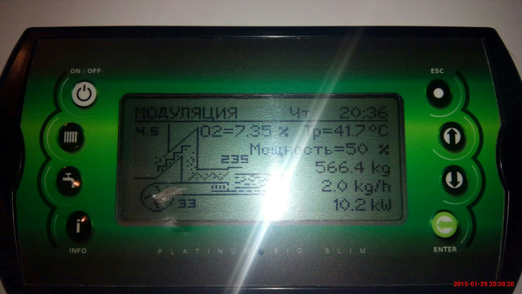

Також підключали лямбда зонд до кола та увімкнули автоматичне регулювання підувом. Результат не змінився. Напевно таки пелети низької якості.

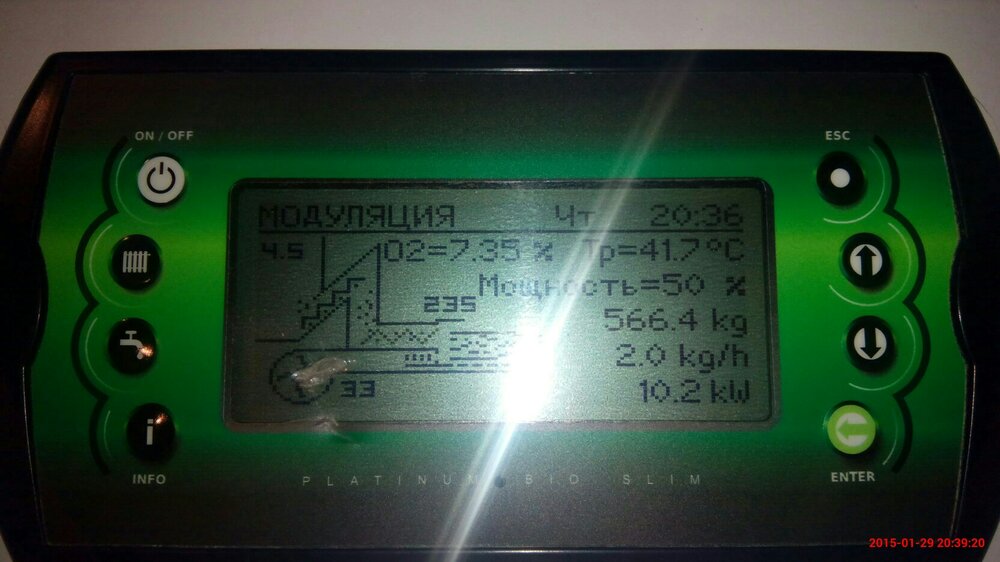

Ще питання по відображенню актуальної потужності. Ми порахували продуктивність шнеку, відповідно до калорійності пелет виставили час подачі. Ніби для 100% показує 1,9 кг/г . При заданій калорійності 5.2 кВт•г/кг буде якраз 10 кВт. Але пальник в меню статус пише 8,8кВт. Чому так? Враховує ККД?
Да, был там такой совет. Но помнится речь шла о котле 20кВт - там воздуха больше нужно. В любом случае я когда пытался найти режим сжигания плохих пеллет ставил и 50 - толку нет.
Помнится автоматика учитывает КПД горелки, ну и там же в меню устанавливается калорийность топлива - Вы ее устанавливали?
А вообще все эти подсчеты весьма примерные. У шнека есть особенность - он довольно быстро стартует, но не мгновенно останавливается. В итоге подача меняется не линейно. Отсюда получаются ошибки в учете кол-ва сожженных пеллет. И мощность показывается тоже с ошибками, но для наших применений это не проблема (разве что более точный учет топлива было бы неплохо иметь).
Ну и 5.2кВт*ч/кг это сильно оптимистично - по моему опыту около 3.8..4кВт*ч с учетом КПД котла/горелки более-менее соответствует реальности (у меня есть возможность сравнить пеллетник с электрокотлом). Да, я про обычную (не люксовую) версию.
Якщо ви про 5.2 то так, це число ми вводили. Розумію що цифра нереальна, але спочатку вирішили всі числа вводити точно, а вже потім вносити поправки.
Не спорю. 5,2 було на мішку написано. То як в анекдоті:" на заборі х$@ написано, а там дрова".
Сьогодні пішла нова пелета в котел. Записали в настройках 4,9 кВт*г/кг. Якщо вважати КПД 88% то на виході буде 4,3 кВт*г/кг. Якось так. Завтра будемо бачити результат.

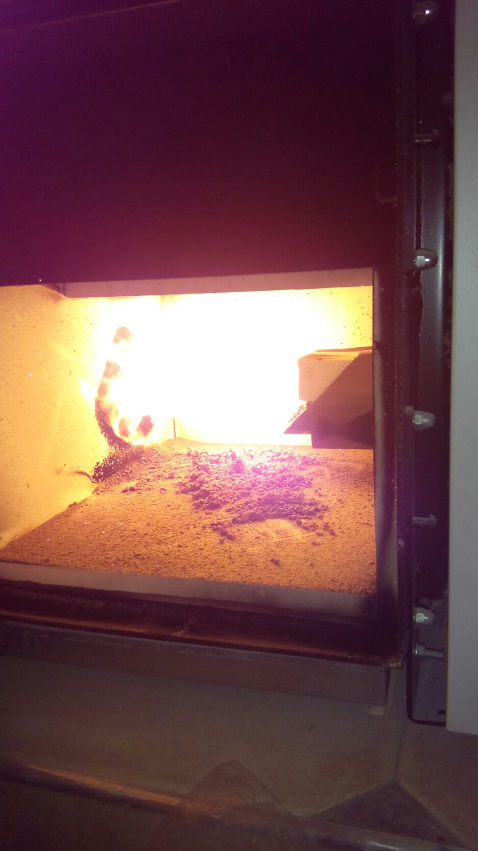

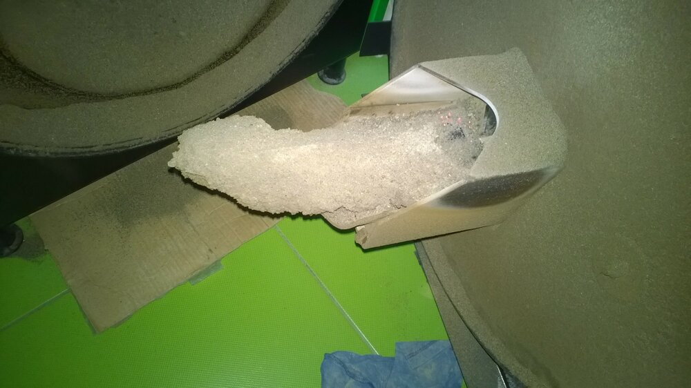

Сьогодні з пальника витягнули шось страшне та політичне. Напевно таки та екопелета повне ге. Такий коржик, навіть не коржик а багет 30-40 см. І зола мала коричневий відтінок.
Лямбда працює, але не керує пальником. Рівень кисню при виключеному пальнику показує в приблизно 20%. При роботі на 100% потужності рівень кисню показує біля 13-14%. Пробував міняти піддув +-пару одиниць. Кисень не мінявся. Підозрюю що може неправильно прикручені контакти на блок керування лямбдою. КАН шина була прикручена неправильно, самі виправляли.
По Лямбде Вам ничего не подскажу, т.к. у меня ее нет (возможно в меню нужно что-то настроить/включить, чтобы она нормально работала).
