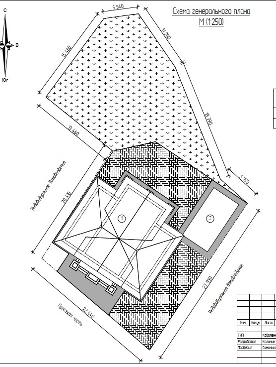

Стандартные 10 соток, только не очень правильной формы - буквой *Г* наоборот.:-)

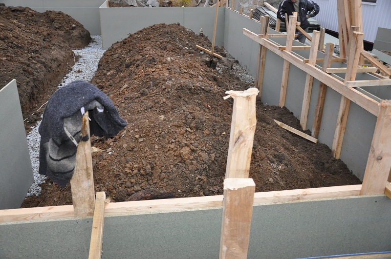

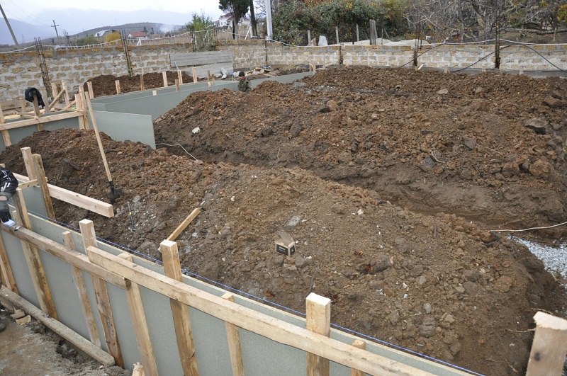

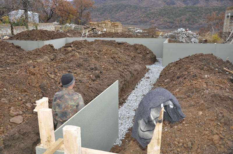

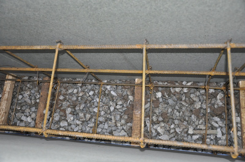

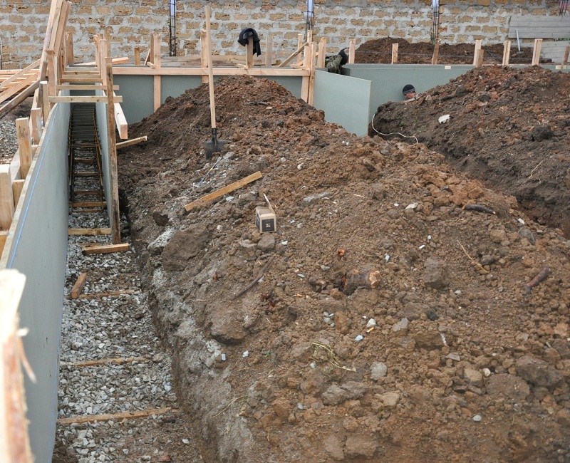

Сегодня заехала к себе и в глазах уже стояла готовая опалубка и ждала заветных слов - завтра едут миксеры. Судорожно сжимала в руках фотик, что бы нафотать все и быстренько позвонить Диме Доксу, который на мою просьбу прокомментировать качество и правильность опалубки откликнулся сразу без разговоров согласием, попросил побольше фоток. Дай бог ему всего. Ни разу не пожалела что обратилась к нему за проектом. Мало того, что семь раз переделывал проект, то так мне не так, то так не этак(ух, ты получилось как в пословице - семь раз отмерь.))), так еще на мои звонки отвечает сразу. Я дилетант в стройке совершенный и очень боюсь за все. Это мой первый дом и в силу возраста думаю - мне придется в нем встретить старость. Но мой оптимизм почему то убывает. Не могу сказать, что разочарована в подрядчике, но уверенность в бригаде убывает. Да, никто не должен летать по объекту. Но я приезжаю два раза в день минимум и такое впечатление, что ребята работают не сдельно. А может я зря паникую. Мой коллектив, которым я руковожу, а это 20 человек, понимает меня с полуслова, люди работают со мной годами на сдельной оплате, может это поэтому или это просто разные сферы деятельности...

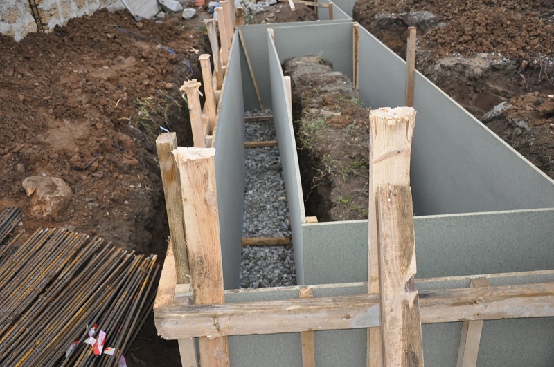

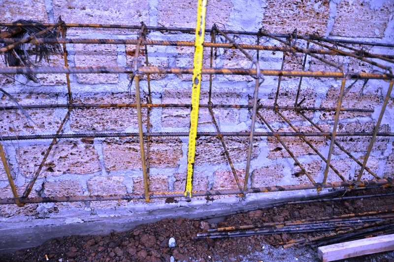

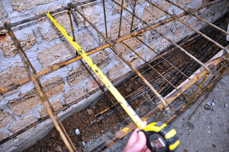

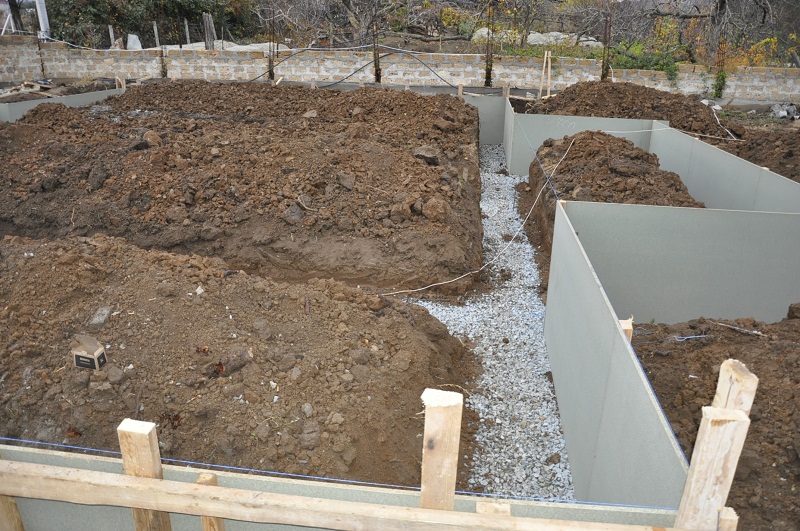

Посмотрела на защитный слой в опалубке, он составляет 2см, стала спрашивать почему, сказали, что еще не все закрепили, вот когда будет готово проверите. Ну-ну...В общем фотать было нечего...Но все же.
Интересно, что за материал на стенках опалубки? По виду - гипсокартон или я ошибаюсь?
судя по фото - нет, Вы не ошибаетесь... действительно ГК.
Чё-то не нравятся мне эти фоты...:(
Позвоню-ка я Елене...
это плита QSB
оборачиваемость 1-2 цикла.
елена, вот я же вам говорил: давайте возьмём доски для опалубки. после можно их было пустить в крышу.
а теперь, вот эта плита - в хлам. даже если подрядчик, заверяет что это его проблемы, однозначно эта потеря уже включена в стоимость.

Какой шаг между вертикальными брусами опалубки? какой толщины QSB?
Ванечка, завтра все замеряю.;)

Выбирай любую. Это не красивая хотелка, дерева быть не должно.
По поводу опалубки - смотря на то как это всё начато - думаю порвёт, или в лучшем случае раздует. Вроде как проблема подрядчика как он сделает Вам фундамент, но думаю когда опалубку разорвёт или раздует, эту проблему оставят Вам.
