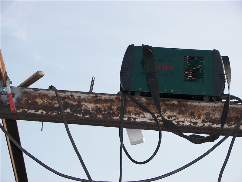

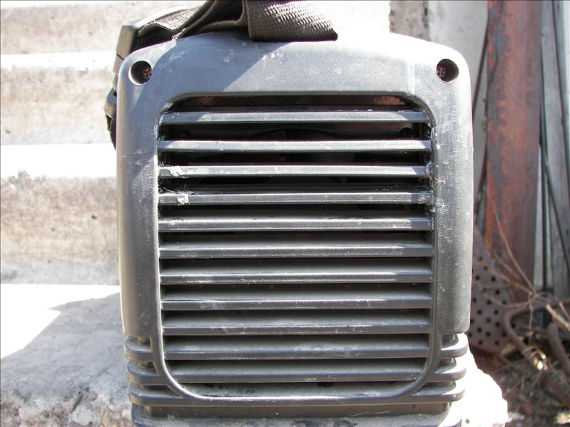

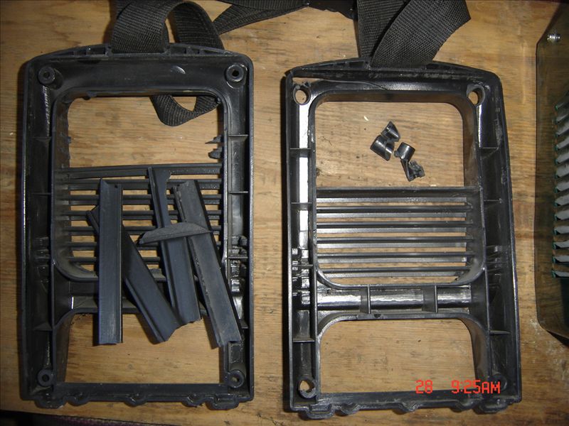

кроме корпуса, аппарат "краш-тест" выдержал?

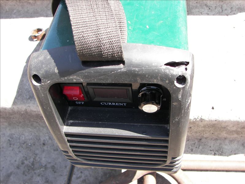

Первым делом я когда спустился и глянул на аппарат, думал конец, но включил на всякий случай в розетку, цифири появились, попробовал, варит. Он похоже в рубашке родился.
Был бы железный, мог бы сильнее пострадать. А пластмассу можно клеевым пистолетом залить.

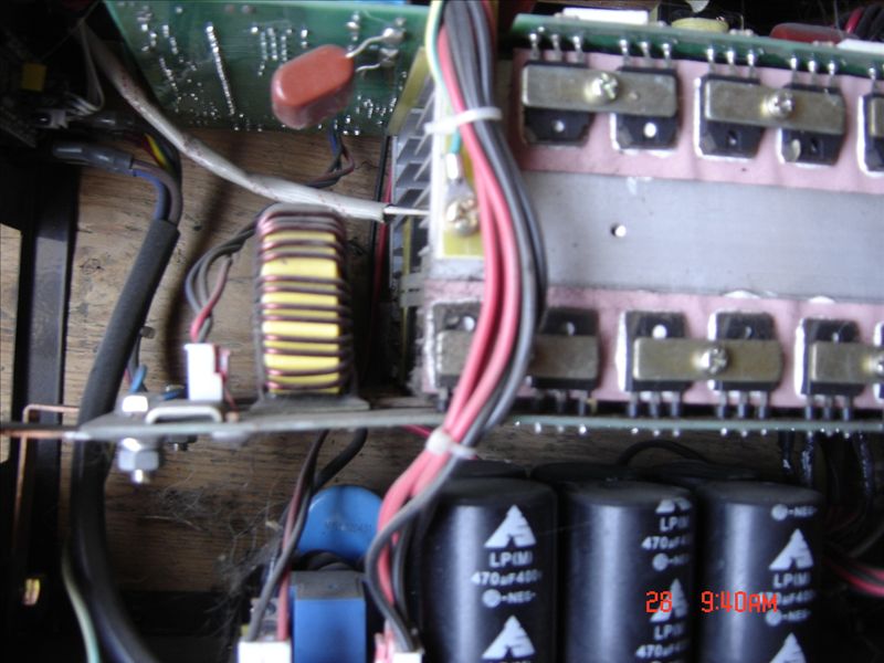

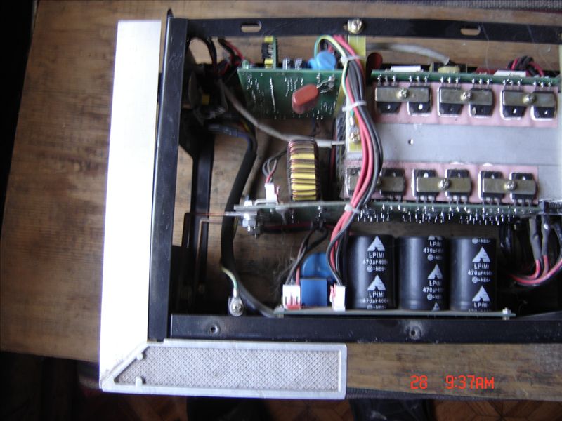

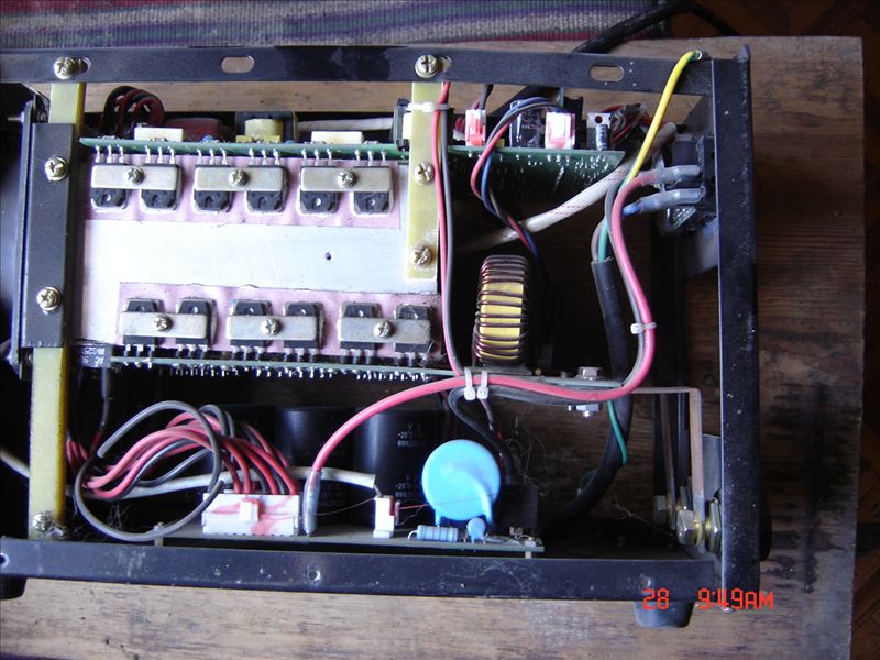

Я его разобрал, так оказалось, что кроме пластмассы погнулись немного и продольные распорки верхние, и лицевая металлическая панель сместилась немного в низ и потянула за собой среднюю плату, и часть ее изогнуло довольно значительно, удивительно, как еще не оторвались трансформаторы, оставил все как есть, дабы не навредить инвертору.
После ремонта опять в работе.
А что за инвертор и что показывает дисплей на фото?
Инвертор типа САИ250. Дисплей показывает как бы уставку заданного тока.
Живучий "китаец", однако :)

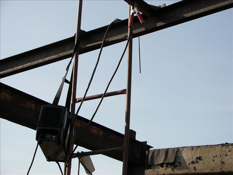

Все-таки, самое надежный и удобный способ, имхо - подвешивать на ремне, недалеко от себя (не на себя).
Длинные "концы" нормально, но ток не подрегулируешь - слазить нужно. У меня на работе уже месяц почти используют такой же, один в один внутри, но другой по форме корпус, и без индикатора ИСКРА-250 с 15 метровым кабелем к держаку. Покупался шабаям чисто сварить каркасную пристройку к магазину 12х7х3 метров, из 50-го уголка и 14-го швеллера. "Сожгли" около 30 кг электродов, пристройка готова, аппарат живой еще, как ни странно.

За свой правда малость боязно вдруг клей не выдержит и он опять рухнет, нужно каким то образом усилить скобу крепление ремня.
Из медной, нержавеющей или алюминиевой полосы подходящей ширины сделать обечайку в виде буквы "П" вокруг пластмассы. Закрепить вытяжными заклепками с шайбами с обратной стороны. Еще и симпатично ьудет.
Да, заметно, плата сейчас деформирована и от этого под напряжением. Лично я бы не оставлял ее в таком напряжении и подрехтовал бы. Не знаю на сколько это критично, но и фиг его знает какие последствия могут быть.
У этого семейства братьев колей платы вот так деформированы у всех от рождения, то ли генетический дефект, то ли одна и та же родовая травма от криворукости акушеров.

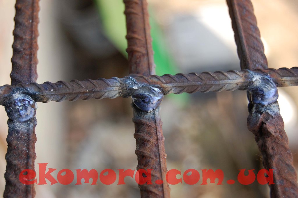

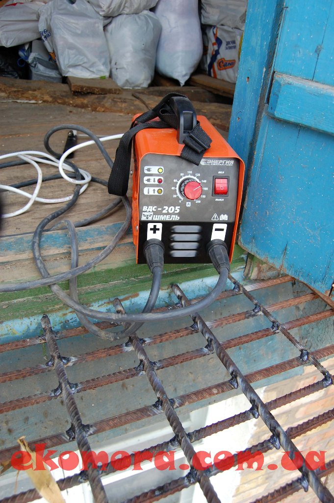

Вчера был у бабушки в гостях, довелось немного поварить. На Энергии-сварка немного модернизировали ВДС-205, дак я взял его погонять.

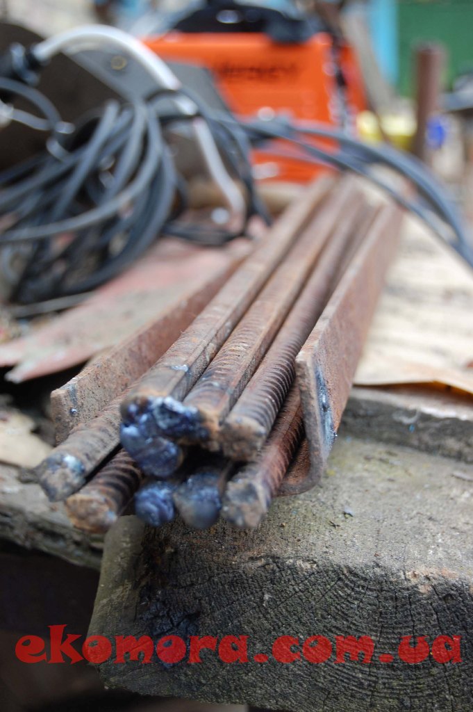

Арматуру двенадцатку резал четверкой на 200А. На 6-7 арматурин хватало оного электрода. Инвертор очень легко поджигал дугу на ржавой арматуре. Варил очень мягко. При длительной беспрерывной работе стабильно держал ток. Варил четверкой на 140А т.к. на 160А не получалось нормально положить шов (большой ток, металл не успевал застывать в ванне). После часа работы корпус Шмеля стал едва теплее чем был:). Очень понравилась работа аппарата. Кому хочется поглядеть на мои труды - (ссылка устарела).

Арматура ф12. Электроды ф3 мм АНО-36 "Монолит".При обратной полярности - 4 реза. При прямой полярности - почти 5 (совсем немного электрода не хватило дорезать пятый). Ток 130 Ампер (по индикатору). Напряжение в розетке - 232 Вольта. На один рез - 6-7 секунд.
