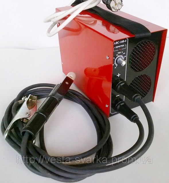

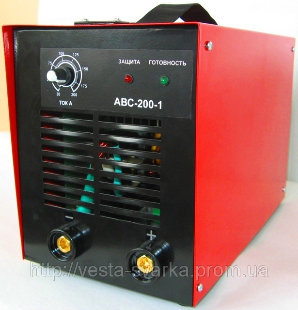

Всем привет!Интерисует информация по харьковским инверторам фирмы "ВЕСТА" АВС-160-4 и АВС-200-1 (ссылка устарела) бы услышать отзывы и мнения.Спасибо!
Ну судя по тому, что эти инвертра не рекламируются на форуме "Мастер сити", то это однозначно означает, что производитель китайский. По этой причине отзывы , если найдете, будут не особо лестные, не зависимо от качества. Два петуха, на равных, в одной клетке не уживутся.

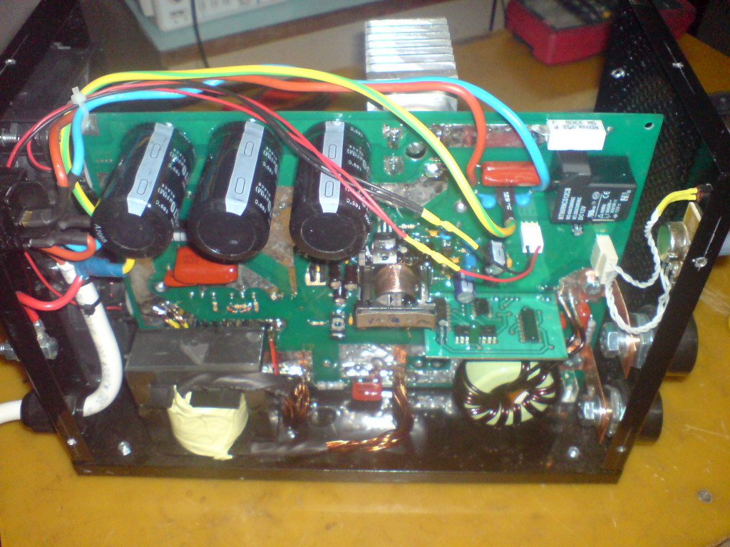

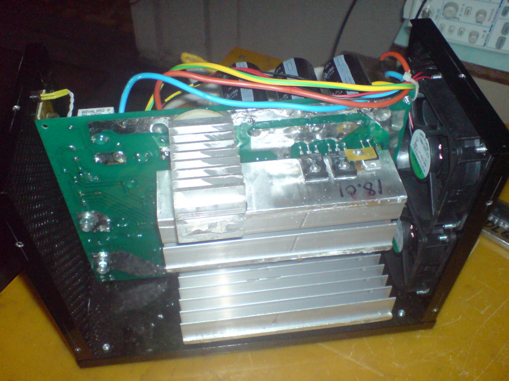

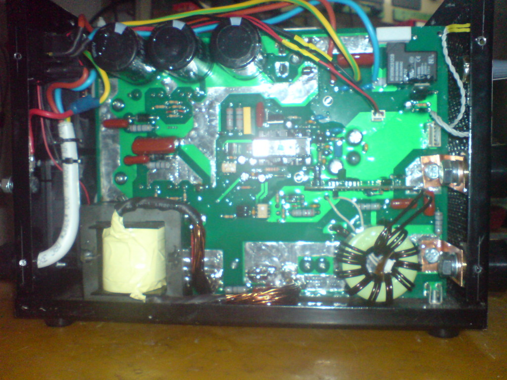

Отзывов не встречал, только немного "мнений" и фото начинки (ссылка устарела)
Ну судя по тому, что эти инвертра не рекламируются на форуме "Мастер сити", то это однозначно означает, что производитель китайский..
Это украинский производитель, однозначно. Так что, симон, ты не прав.
Приходилось с ними контактировать по поводу осцилляторов только. Вполне адекватные люди.:)
А что Вы как специалист можите сказать по поводу сборки хотя бы по фото
