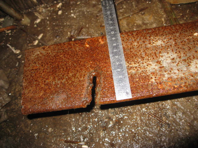

Примерно можно определить ток сварки, для нижнего положения, в зависимости от диаметра электрода, по формуле: I=(20+6d)d. Для примера посчитаем ток для тройки и четверки. I=(20+6*3)*3=114A, I=(20+6*4)*4=176A.
Варю тройкой 80-110 А - хватает аж бегом.
На фото резка 100-го уголка током 110 А, толщина полки 10 мм
