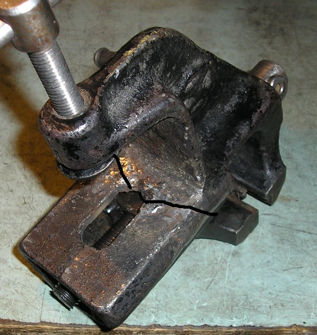

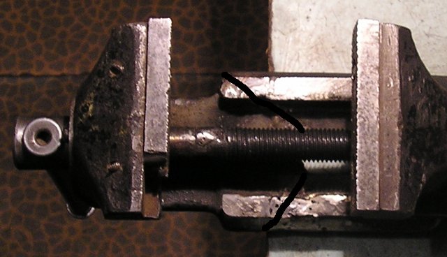

Пользуясь случаем, Вы были правы, советуя доломать тиски и сделать нормальную разделку.
Два года назад только слегка зачистил трещины, при очередной попытке зажать краем губок, сварка порвалась (излом был нижней подошва по черной линии на фото). Отломал, разделал "по самое нехочу", сварил. Варил 2 мм УОНИ, 70 А, вразбежку тычком (шов не более 10 мм), "+" на электроде. Фото через неделю, никаких трещин не пошло.
Глубокая разделка оказалась полезной и для винта (М16). Кусок болта 5,8 со стройрынка, при канавке глубиной 5 мм, оторвался на раз. С разделкой до 3 мм конуса выдерживает затяжку "от души". При том, что винт, очевидно, Сталь 45.
