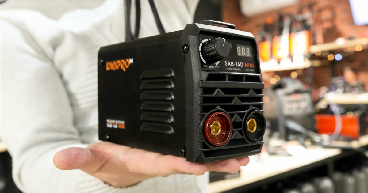

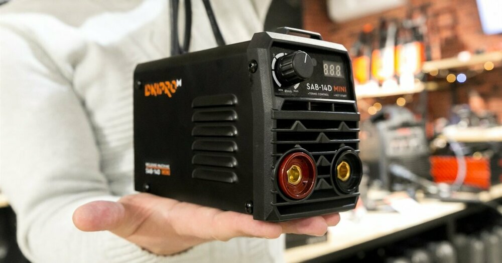

nykoss Опубліковано: 8 червня 2024 Поділитись Опубліковано: 8 червня 2024 09.09.2023 в 19:10, 7351 сказав: Зварник-профі, на підприємстві, де я працюю, недавно купив собі Dnipro-M SAB-14D MINI через супер маленькі розміри та вагу -- 208×85×132 мм; 2,2 кг. Випробуваня аппарата на роботі показали, що аппарат чудовий, "трійку" тягне без проблем. По надійності -- покаже час. Сьогодні мав нагоду, попрацювати цим апаратиком. Якщо порівнювати з моїм Патон еко 200(цифровий екран),то дуга здається помітно м’якшою, як уже зауважили вище -трійку радянських часів тягне без будь-яких проблем. Але з УОНІ 1355 Фрунзе електрод 2мм - виникли проблеми, хоч я особливо і не намагався його запалить. Але суб’єктивне враження підказує , що Патон його споживає краще. Посилання на коментар Поділитися на інших сайтах More sharing options...
DimaF Опубліковано: 9 червня 2024 Поділитись Опубліковано: 9 червня 2024 10 часов назад, nykoss сказал: Але суб’єктивне враження підказує , що Патон його споживає краще. Тут такое дело, что варя разный металл, надо каждый раз приспосабливаться) Той же двойкой приходится играться с током в зависимости от металла (толстый/тонкий). 1 Посилання на коментар Поділитися на інших сайтах More sharing options...
7351 Опубліковано: 9 червня 2024 Поділитись Опубліковано: 9 червня 2024 13 годин тому, nykoss сказав: Сьогодні мав нагоду, попрацювати цим апаратиком. Якщо порівнювати з моїм Патон еко 200(цифровий екран),то дуга здається помітно м’якшою, як уже зауважили вище -трійку радянських часів тягне без будь-яких проблем. Але з УОНІ 1355 Фрунзе електрод 2мм - виникли проблеми, хоч я особливо і не намагався його запалить. Але суб’єктивне враження підказує , що Патон його споживає краще. Скоріш за все у "Патона" напруга підпалювання і ток "гарячого старту" трохи вищі. Колись, у 2013 році, тестував на ринку більше десятка різних китайських апаратів тільки УОНІ 1355, 3 мм, заводу Патон -- не зустрів жодного аппарату, щоб ці електроди не підпалювались легко і не трималась дуга. В той час я багато їх використовував на "шабашках" бо купував дешево "з рук" у зварників. Тобто, якщо звикнете до УОНІ та їм подібних (основних) електродів -- проблем не буде. (підпалюйте електрод тільки "чирком", при повторному підпалі зламайте "стаканчик" з обмазки) 1 Посилання на коментар Поділитися на інших сайтах More sharing options...

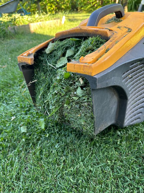

Фрай Опубліковано: 7 липня 2024 Поділитись Опубліковано: 7 липня 2024 (змінено) 05.07.2024 в 14:03, tansss сказав: Я ХЗ, если плиборчик реагирует на такие тонкие весчи как правильный синус таким радикальные способом, дорога ему на дно Днепра. А шо ви скажете про газонокосилку? Моя Стига отработала 10 лет и накрылись подшипники, поменял все, но вот беда, теперь она стала работать хуже и на самом нижнем покосе уже не тянет. В сервисе ответили, что ничего не поделаешь, она уже имеет выработку на статоре, роторе и бла-бла. Шо поделать, смирился. А позавчера надо было срочно покосить газончик, а мережа відсутня, решил от СЭС ДБЖ. Врубаю и просто охреневаю от оборотов! мало того, что работает как новая так еще и не заметил уровень кошения и пошел косить на нижнем, а она косит!!! Увидел, что стала сыпать скошенную траву по бокам и обнаружил забитый контейнер. Я уже забыл когда его так забивал при кошении. Так от чего же такая разница в работе таких «высокоточных» потребителей как сварка или газонокосилка? какой еще параметр в сети может так влиять? Змінено 7 липня 2024 користувачем Фрай Посилання на коментар Поділитися на інших сайтах More sharing options...

alk2alk Опубліковано: 8 липня 2024 Поділитись Опубліковано: 8 липня 2024 В 07.07.2024 в 11:54, Фрай сказал: Так от чего же такая разница в работе таких «высокоточных» потребителей как сварка или газонокосилка? А вы не смотрели, что у вас творится с напряжением вообще и при включенной косилке/инверторе? Условно, если в сети постоянно 190-200В которые при включении косилки/инвертора падают до 175-180В, то ответ достаточно очевиден... (Для "стайерских" мощных потребителей типа микроволновки, чайника, той-же газонокосилки, достаточно неплохо помогает "железный" стабилизатор напряжения. У меня дома и в гараже стоит Люксеон (тяжелый, железный). Ток он, конечно, бывает поднимает до не слабых таких значений, но проводка держит и техника работает нормально. Для потребителей типа сварочного инвертора стабилизатор частично улучшает ситуацию, но почти всегда он просто не успевает отрабатывать. Особенно, если вы варите "точками") Посилання на коментар Поділитися на інших сайтах More sharing options...
Фрай Опубліковано: 8 липня 2024 Поділитись Опубліковано: 8 липня 2024 Продлите вашу мысль, пожалуйста 5 годин тому, alk2alk сказав: Условно, если в сети постоянно 190-200В которые при включении косилки/инвертора падают до 175-180В, то ответ достаточно очевиден... Бо мне совершенно не очевиден Посилання на коментар Поділитися на інших сайтах More sharing options...
Dendnepr Опубліковано: 9 липня 2024 Поділитись Опубліковано: 9 липня 2024 Напряжение в сети слабое и проседает еще при включении нагрузки. А от панелей и аккумов (инвертор)- нормальное. 1 Посилання на коментар Поділитися на інших сайтах More sharing options...
