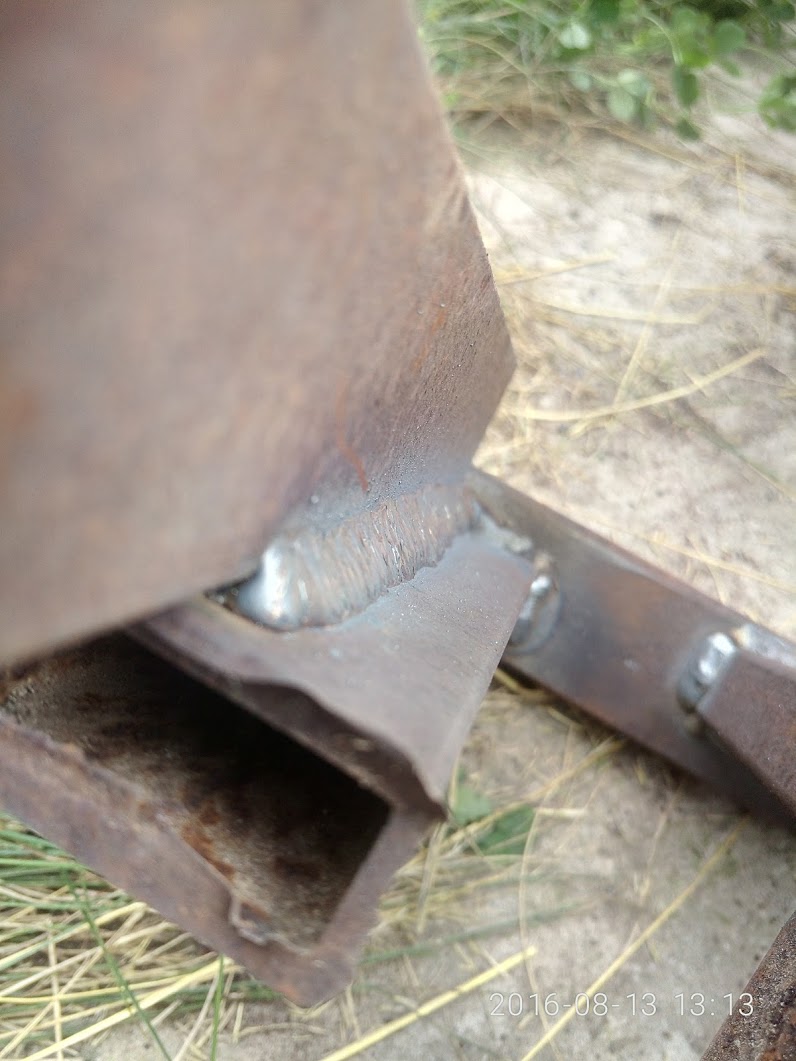

Судя по всему фото с гугла глючат. В общем тут я проверял специально, что будет если варить ОЧЕНЬ ржавую фигню.

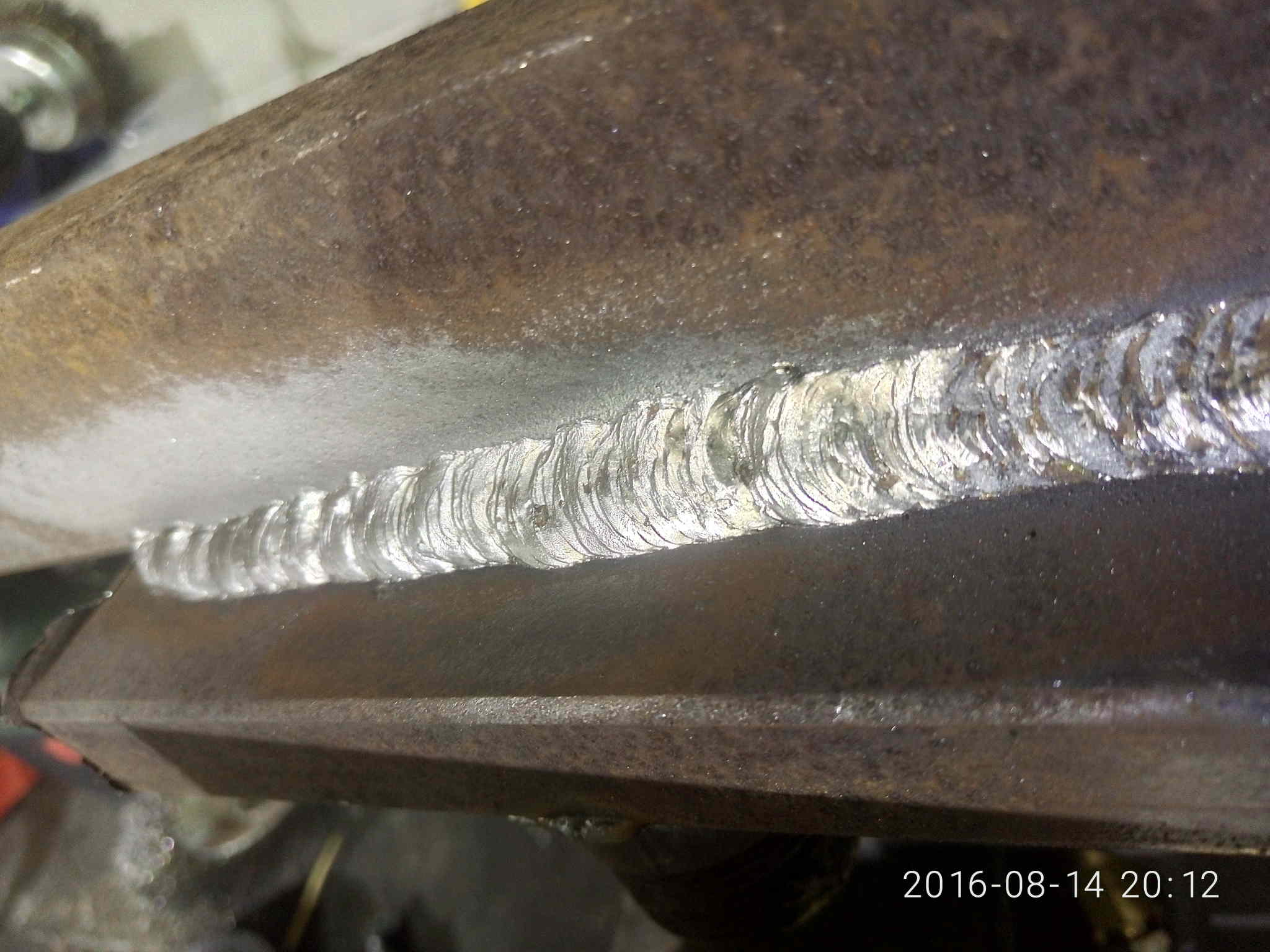

После того как щеткой обработал.

Шов отличный.Я сам любитель полуавтомата но все-таки такую "фигню" варил-бы электродом:)
