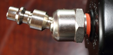

Вопрос: у меня родные бостичевские фитинги не докручиваются в нейлеры что в 89й, что в палм. Дальше крутить боюсь, что бы не сорвать резьбу. У Вас так же?
Базарный фитинг (не штатовский) + фум-лента творят чудеса (закручено, естессно, не до конца, но ничего не пропускает).
В Вашем случае, фум-лента должна спасти отца украинской демократии :D
В мене пару списаних з роботи фітингів, не докручував трохи травить, на роботу не впливає. Свої 6-7 вистрілів до підкачки робить.

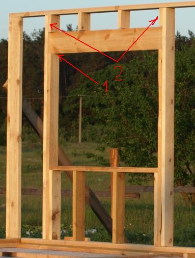

Нашел у Вас в альбоме полноразмеры фоток. Теперь возникли вопросы по каркасу:
1. Верхней доски обрамления оконного проема не будет?
2. Зачем нужны сдвоенные верхние стойки? (ИМХО лишние)
3. Не очень видно, где в стене расположен хэдер. Судя по фотке, по центру стены? Или все-таки снаружи?
4. Какая ширина оконного проема?
5. На фотке не видно конструкцию угла. Можно увидеть схему или фотку?
а зачем?
я тройные делаю, что бы было, может и лишнее, но спится спокойнее
имхо, красивая работа и правильно собранная стеночка
маааааленький совет
спасибі, на наступний будинок так і зробимо :))
як бальзам на душу :) у вухах шумить від торцовки і дзвенить від нейлера, але так приємно, що все виходить :))
не забываете между примыкающими двойными стойками и досками прокладывать что-то типа изолона?
1 ні, не буде.
2. це як про курку і яйце, так само як тріми під підвіконням, варіації, можна по-різному.
3. ззовні, він склеєний силіконом і збитий, як в ролику, який я показував.
4,5 www.forumhouse.ru/threads/187554/page-3#post-6264226, здається я і тут викладав десь.
