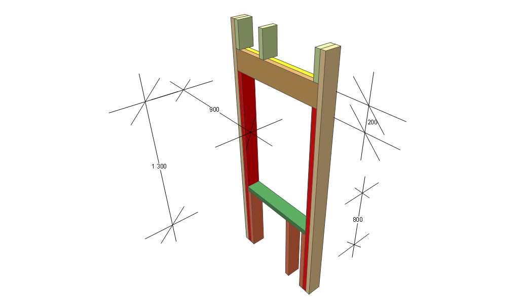

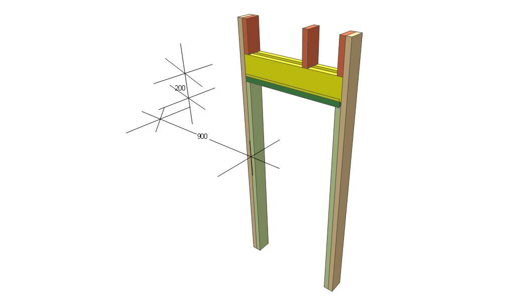

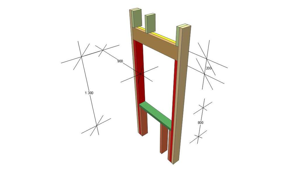

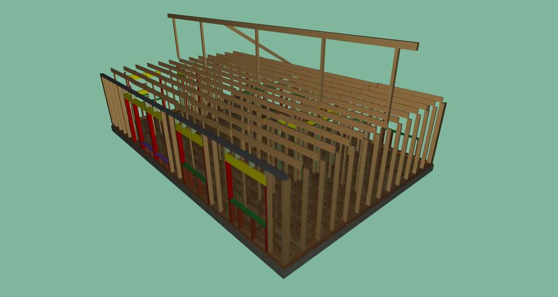

Докреслив в Архікаді каркас.
Тепер є цифра й номенклатура.
Тепер вже можна їхати на північ, по лісопилкам - домовлятись .

Стійки (х3м) 50х150 - 123шт
Стійки (х3м) 50х100 - 110шт
Балки (х4.5м) 50х200 - 65шт (обрізкі підуть на малі хедери)
Хедер великий (4.5) 50х250 - 6штук.
І погонаж на плейти
44м *4 (опорний брус, нижня обвязка, дві вехні) 150х50. (зовнішній каркас)
40м *4 100х50 -Внутрішній каркас
Буду дивитись в основному не на ціну, а на якість, тому і треба їхати.
Можливо напишу в тендери.

помним, что пилорамные стойки надо дополнительно на 20 см подрезать? (10 с каждого края). Из-за особенности выхода бруса из-под пилы - нарушенная геометрия краев.
Добавлено через 53 секунды
это крыша?
это крыша?
Ні, лише перекриття.
Не впевнений що треба зара купляти ще й на стропілку. (її в тих цифрах нема)
Банально нема де розмітити. Ну і до якості дерева на стропілку вимог поменше ніж на каркас.
Так. Стойка в нас 260, запас є.
Змінено користувачем x_y_z_
відповідь
не соглашусь :-)
