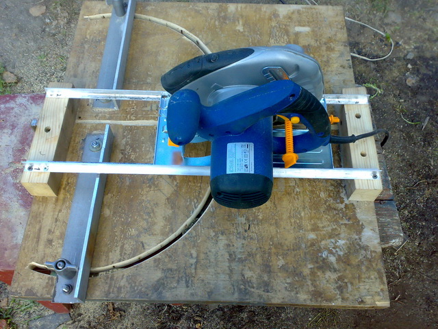

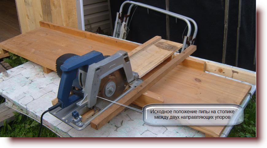

циркулярка у вас наверняка есть. по идее для стройки точности такой приспособы должно хватать. и обойдется раз в 100 дешевле, чем торцовка :)

Очень интересное решение. спасибо.
О супер, на наступних вихідних буду робочій стіл робити, заодно таку штуку зроблю.

не морочьте себе голову - купите торцовку www.kokosy.com.ua/product/torcovaja-pila-energomash-to-5525s/, потом себя благодарить будете за решение
отзывы на энергомаш в сети такие, что лично у меня даже мысли не возникает о его покупке. общий вердикт - "дешевый китай", со всеми вытекающими отсюда последствиями. а учитывая, что дисковые пилы - самый травмоопасный инструмент, к их выбору стоит подходить особенно тщательно.

зря
в каркаснике такая торцовка окупается сторицей, а вот так ставить паркетку на станину - ну-ну, потом расскажите

В принципе можно и не городить никаких направляющих - с нормальной циркуляркой все пилится достаточно ровно просто по разметке (по крайней мере я собрал каркас просто циркуляркой). ИМХО, главное преимущество торцовки - скорость.
І я вставлю 5 копійок. З власного досвіду - торцовка це ВЄСЧ!!!! Повірте, швидкість обробки виросте в рази. Як-не-як а це інвестиція яка себе окупить тим, що зекономите багато часу. Я брав Jet, по суті теж через "нехочу, дорого, пізніше", але під тиском досвідчених батьків купив, і жодного разу не пожалкував. Треба ж буде і під кутом різати, з нею ці операції любо-дорого робити. Так от ;)
