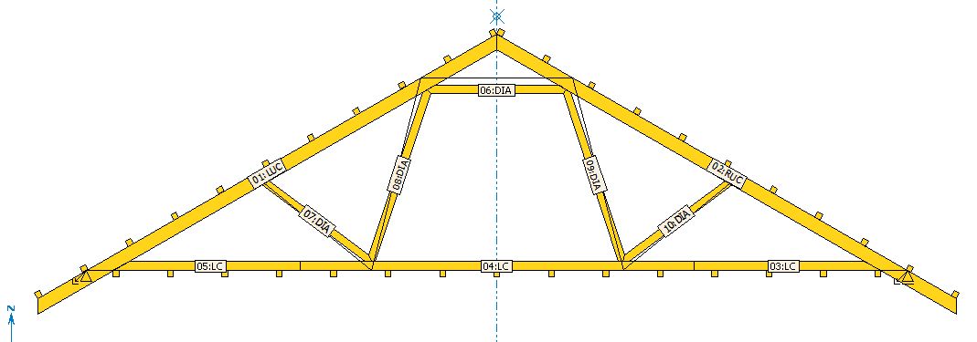

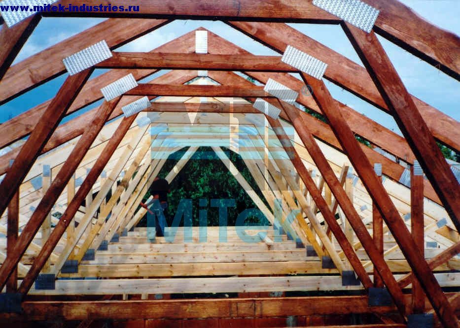

а что мешает сделать фермы самому?
Напевно розрахунок. Наскільки я розумію, все рахується під впресовані пластини. Наскільки менш міцніші зв'язки на пластинах і цвяхах?
Да на гвоздях, скорее всего, не менее прочные. Просто пластина с шипами гораздо быстрее крепится.
точно :-), именно так
В програмах від мітек розраховується не лише розмір пиломатеріалів, але й розмір (тип) самих пластин.
Як розрахувати які пластини, скільки цвяхів на з'єднання? Не дарма ж мітековській програмний комплекс стільки коштує.
Але нема нічого неможливого. Часу до просушки фундаменту ще є. - Зара там ще 10 см льоду.
Если надо могу попросить инженера майтек в России посчитать вам любые фермы. Они считают по 1000р.(российских) за один тип ферм. Он посчитает свои пластины, но, с его слов, если использовать любые другие пластины то важно обеспечить соединение не слабее чем то что обеспечивает гвоздевая пластина, и можно сбивать хоть деревянными накладками чтоб мет. пластины не покупать. У них есть даже пластины в которых половина в ферму впечатывается на заводе, а вторая половина этой же пластины с дырочками для гвоздей, это чтоб составные фермы на месте делать, и эти пластины симметричные, я не видел чтоб часть с гвоздями была больше по площали.

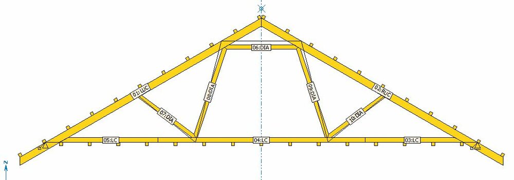

Просто там, ще підкоси під крокви домалювати треба. Ітого піде 50х150 крокви, 50х150 нижня затяжка по балкам, 100х200 по мінімуму коньковий прогон, по 4шт 50х150 підпорки під нього, плюс підпорки під крокви. Тобто якось занадто складно, як для одно поверхового будинку без мансарди.
А так якось воно елегантніше

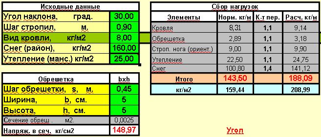

Периметр несущих стен, желаемая конфигурация крыши, желаемый угол ската, желаемый шаг стропил(в принципе для ферм 1 метр можно делать), хотя если под БЧ то под ОСБ почаще фермы нужно чтоб сильно толстый не покупать, вроде все. Или можно через метр и набить сверху обрешетку. Если там будет 1 ферма как вы нарисовали то мож и за так мне посчитают, по старой памяти:).
По теме я понял так: пролет фермы 8,5 м, на длинну стен 13,5. угол наклона 26,6, двускатная. И свесы сколько хотите?
8,5 - це ширина будинку, кут ми розглядали або 26.6 або 30. Проста двускатна, півметрові звіси. Та крок під метр, для вкладання другого шару утеплювача.
Стіни каркасні 150мм. Несучи стіни паралельно фронтонним, перекриття буде, тобто підшивати стелю до ферм не будемо.
Горище хочеться використовувати, тобто ферма мансардного типу.
Дах або профнастил або бітумка, що для розрахунку в принципі одне й те саме.
Тогда у вас не фермы получаются:). Смысл фермы в том чтобы поставить ее просто на стены и получить потолок и крышу сразу. В этом же кстати смысл ферм с малым уклоном кровли - тогда экономится материал ферм и материал покрытия. Если же вы хотите в ней внутри чердак это очень усложняет дело. Нарисуйте сами конфигурацию фермы с размерами внутреннего помещения которое хотите получить. И обозначьте точки опоры для нее. Тогда уже попробуем что-то из этого слепить:beer:

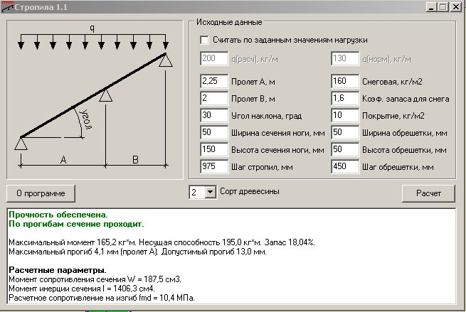

Все зрозуміло. Горе от ума :sorry:.
Наш вибір - проста стропілка з коньковим прогоном.
Навантаження на дах
Найдовший проліт конькової балки (рігель)
Крокви
Дякую, за допомогу, тепер пазлик склавсі :beer:

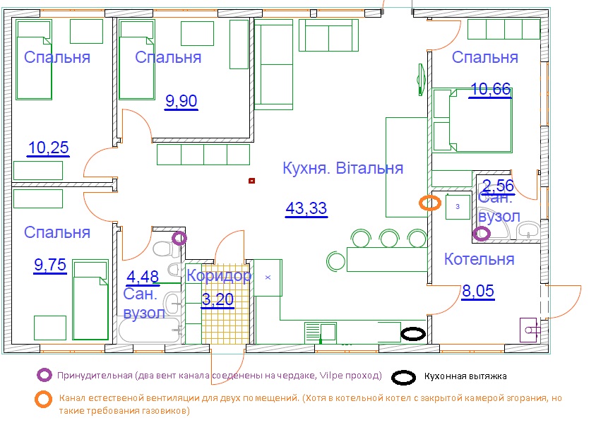

Вентиляція. Концепція така.
Поки що питання до діаметру вентканалів, і потужності вентилятора для двох санвузлів.
Як краще і чим об'єднати (пластик, спіровент) ?
Відразу на чердак, там їх об'єднати і на виході на даху поставити єдиний вентилятор?
Вільпе, systemair, вентс - хто що порадить?
