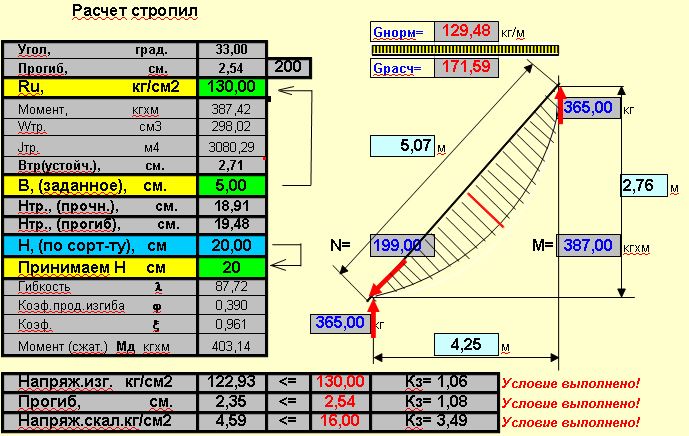

неа, такая система с затяжками только до 5 метров, на 9 метрах уже ферма
Если перекрытие потолка будет выполнять роль затяжки, то можно и до 9м перекрыть (фактически выйдет треугольник = простейшая ферма :)). Но в случае одноэтажного дома не вижу в этом смысла - думаю в доме есть несущие стены (перегородки) на которые можно опереть коньковый прогон и сделать наслонную стропилку?

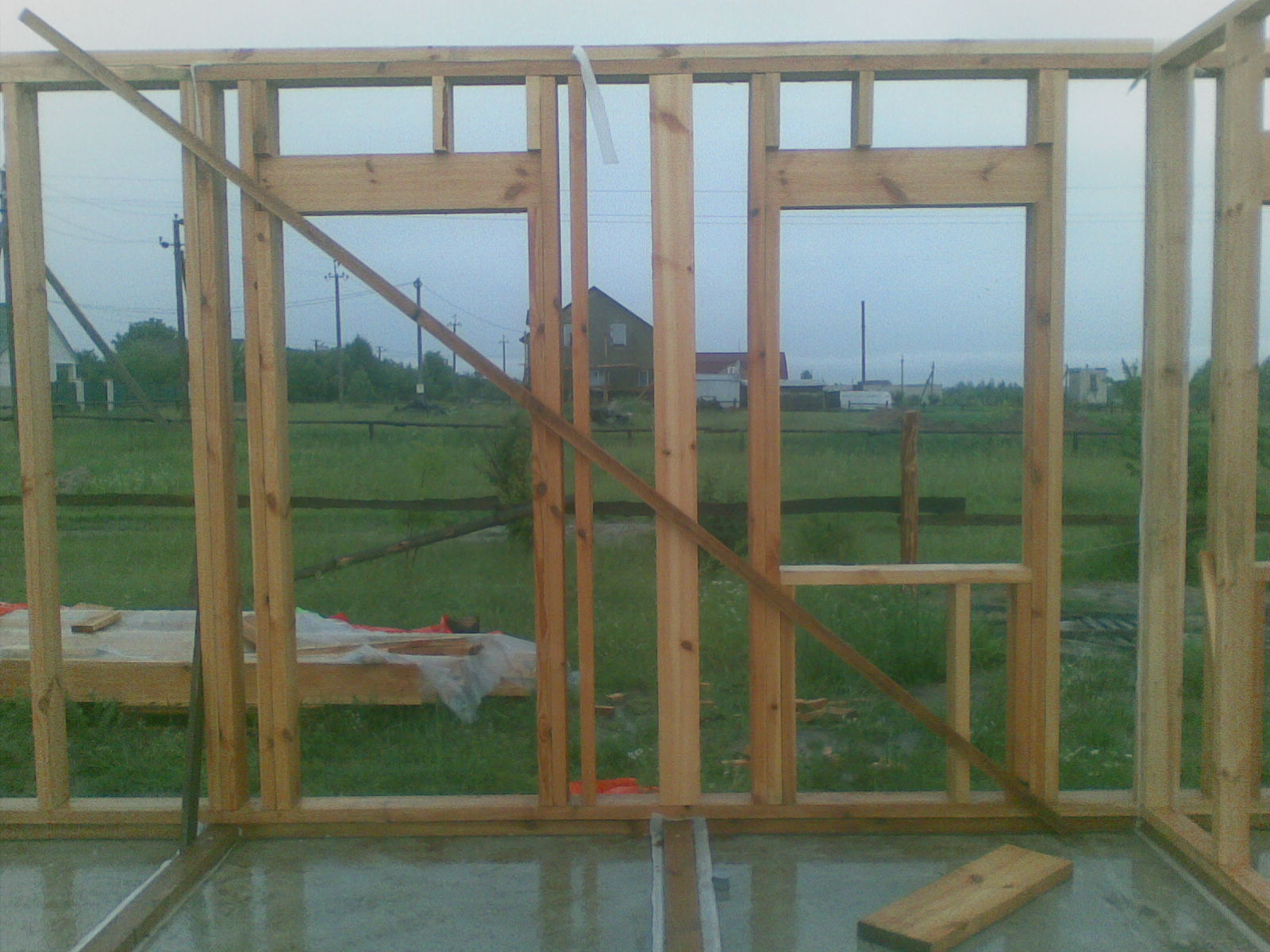

учора увечері нарешті витягнули лазерний нівелір: на стіні 13,5 метра перепад висот по нижній дошці верхньої обв'язки менше 1,5 см Ж-)
від 6.00 працюємо, а роботи толком і не видно, бо зайнялися дріб'язком: понабивали перемички, щоб кріпити внутрішні стіни :)
а це 4 рази міряти, бо їх 4 штуки на висоту стійки, 4 рази різати, 4 рази бити, ще й 1 раз тягати саморобні козли з палет (палети б/у в одному з місцевих будмагазинів нам продали по 5 грн :)))
в процесі зрозуміли, що одна стійка і 6 цвяхів - значно простіше і швидше :))

а це дуже багато?
звичайний двометровий рівень каже, що у нас все ідеально рівно, то вже лазерний показав різницю :)
але на такій відстані і промінь лазера розтікається до кількох мм, так що реальний перепад може бути ще меншим :)
виставимо всю верхню обв'язку, пройдемся ще раз нівеліром: якщо що, підрявняємо :)
водяной уровень в помощь :-)))
а це дуже багато?
имхо, +-5мм
водяной уровень в помощь ))
то вже якийсь вищий пілотаж :)
имхо, +-5мм
то вже 1 см, здається :))

нееее, как раз им такие задачи и удобно решать (а так же выставлять уровни заборов и тп), стоит аж 50 грн, для работы нужны двое

ну, идея в чем - если что-то можно вывести в нолик, зачем этого не сделать? :-)
вирівняємо :))

Ви праві. :rolleyes:
Наслонна простіше виходить.
При кроці крокв у 600 мм по центрам, проходять крокви 200х50 без підпорок.
Ще раз глянув УШП, запас при нашому конструктиві в 1.6 рази.
Коньковий брус або дві 50х200, або один 100х200.
Єдиний мінус - це звичайно вага елементів. Доведеться наймати підсобників.
Щодо кута нахилу, то покрутивши модель в в архікаді прийняли рішення. 30 -замало, 35 - вже зависоко, а 33 вийшло в самий раз.

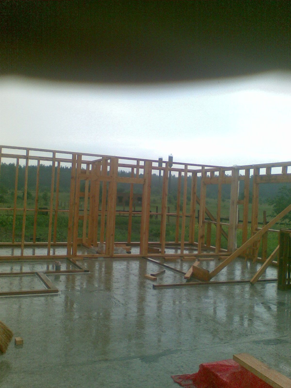

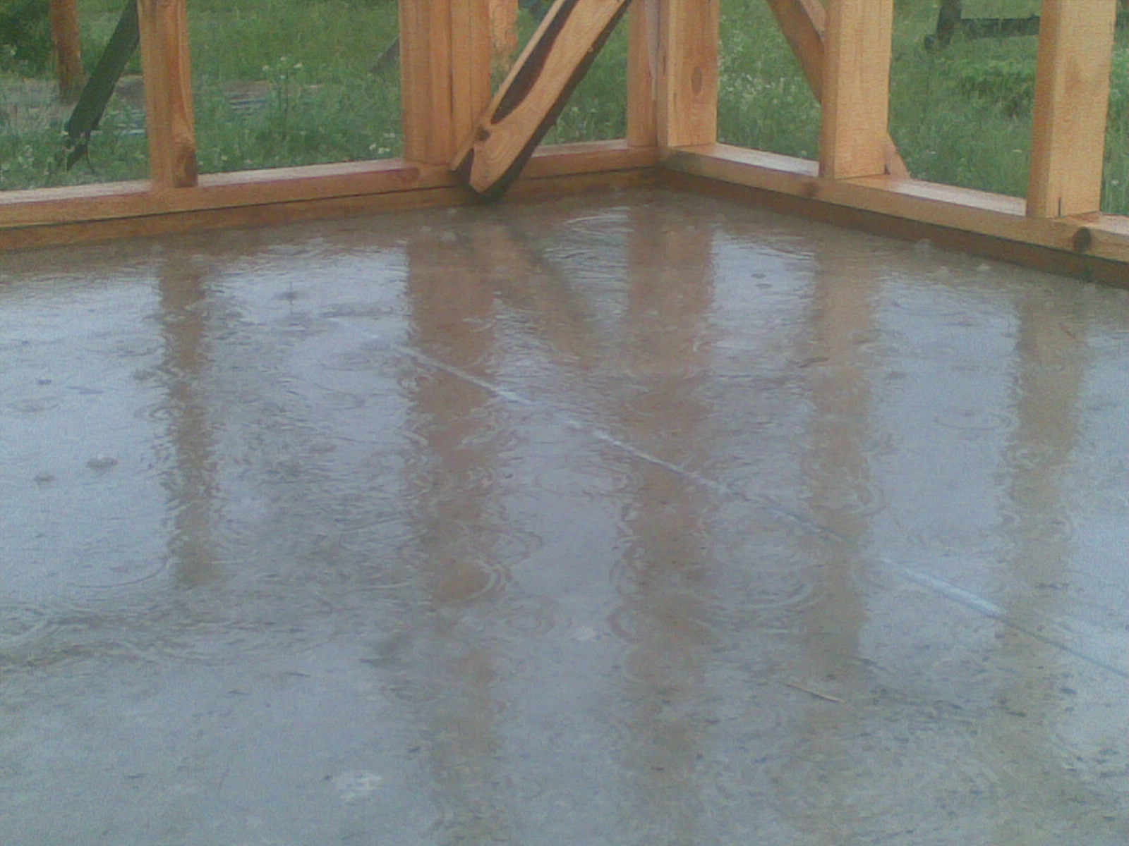

жах-жах, день пропав - зранку накрапало, в обід полило, ось щойно закінчилося :(
згадуємо, як це - гратися з дітьми, читати з ними книжки :))
мокро й сумно :(

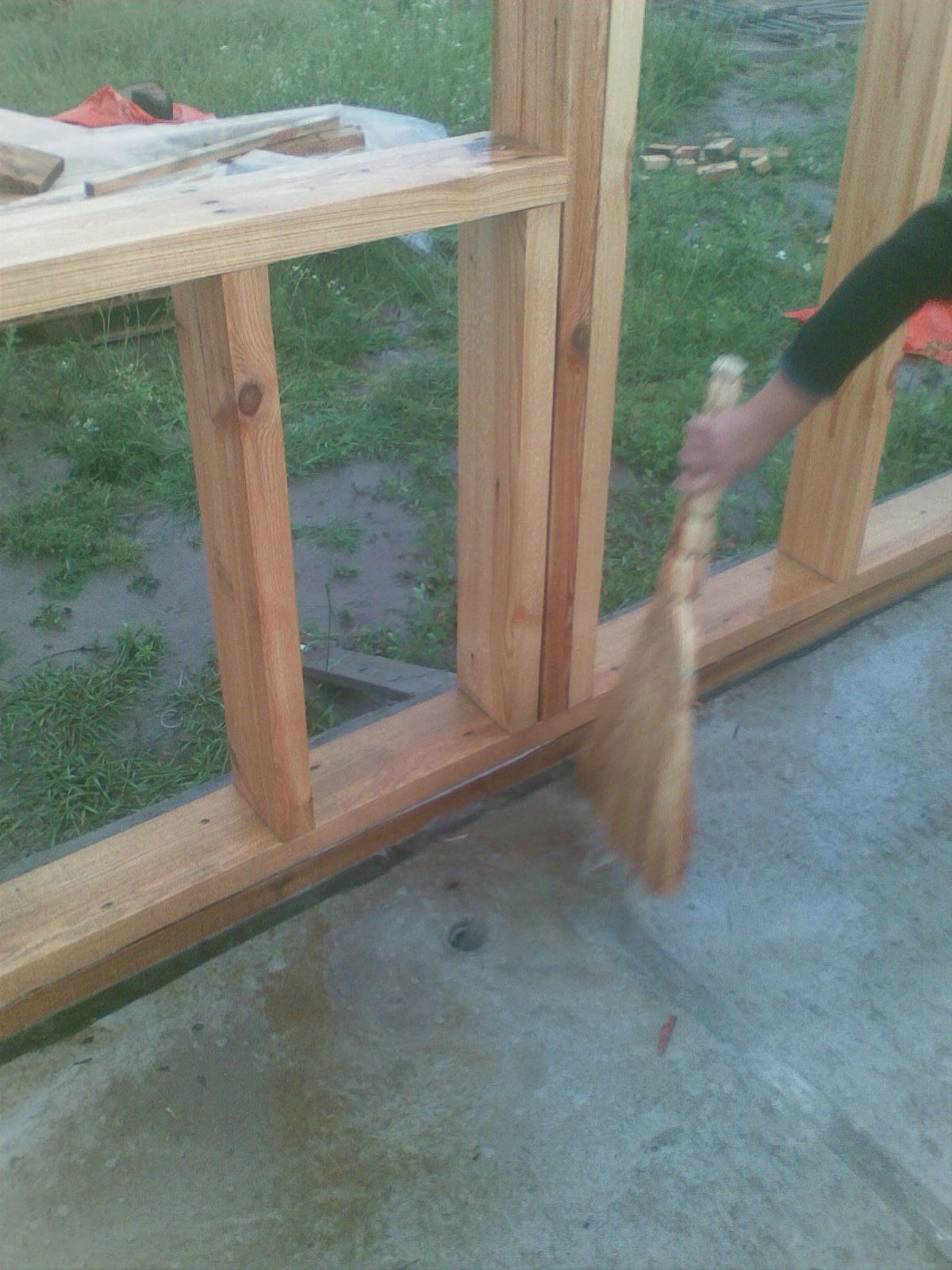

каналізація в дії :)
зате нижня обв'язка добре прилягає до плити, раз вода не втікає :)

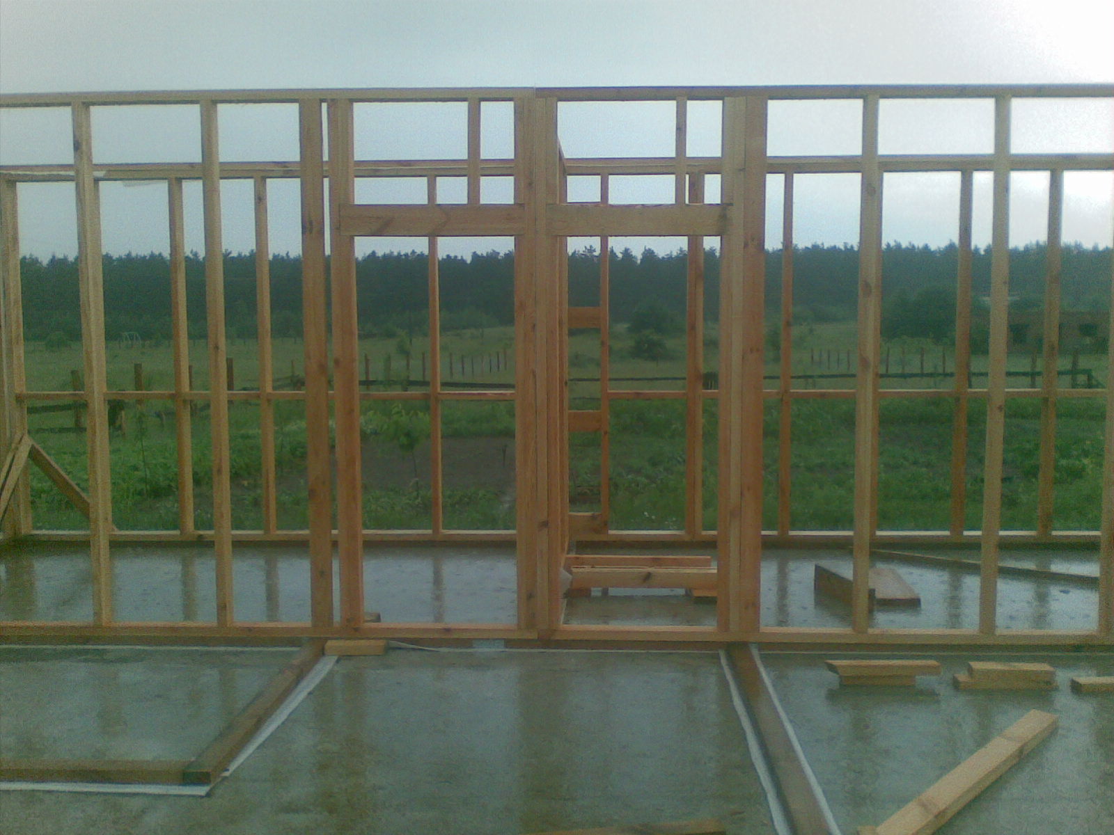

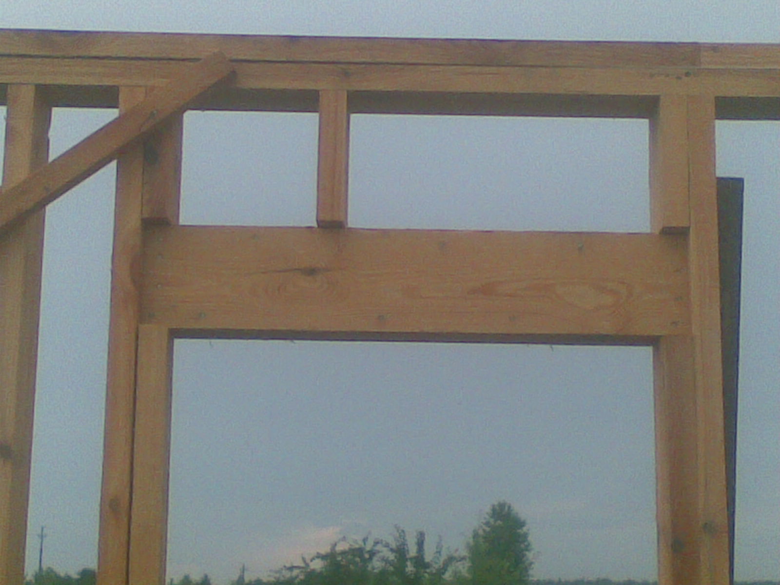

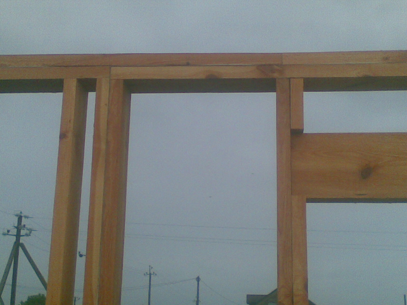

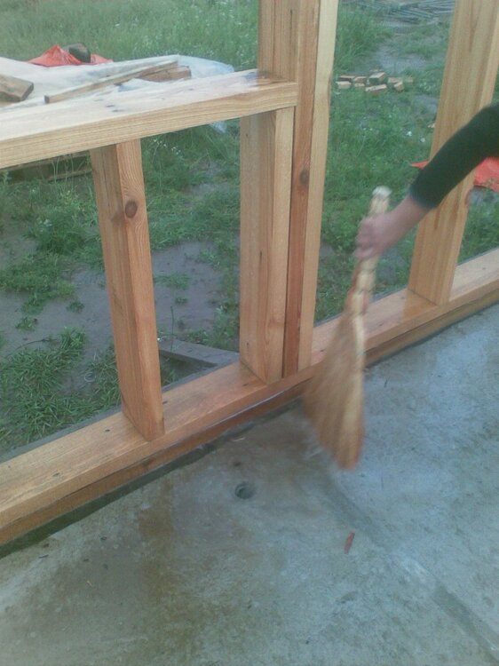

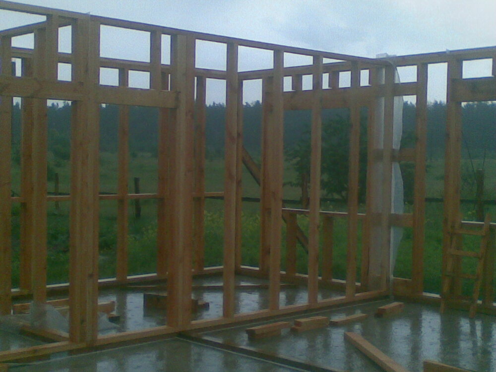

верхні дошки верхньої обв'язки стикуються на стійках

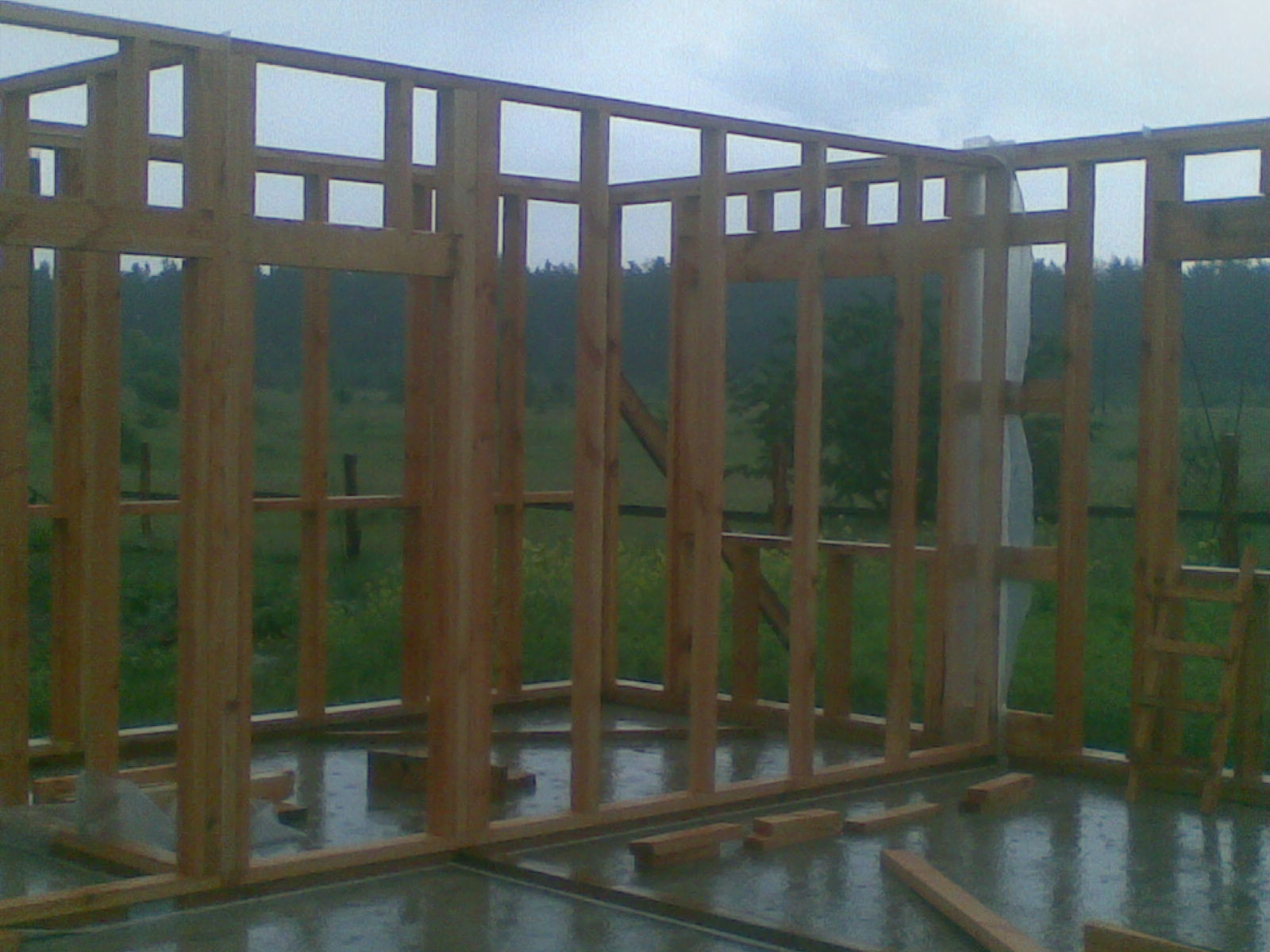

стик внутрішньої і зовнішньої стін - горизонтальні дошки
ще 2 варіанти - здвоєні стійки на стику секцій і одна стійка, набита з боку майбутньої стіни

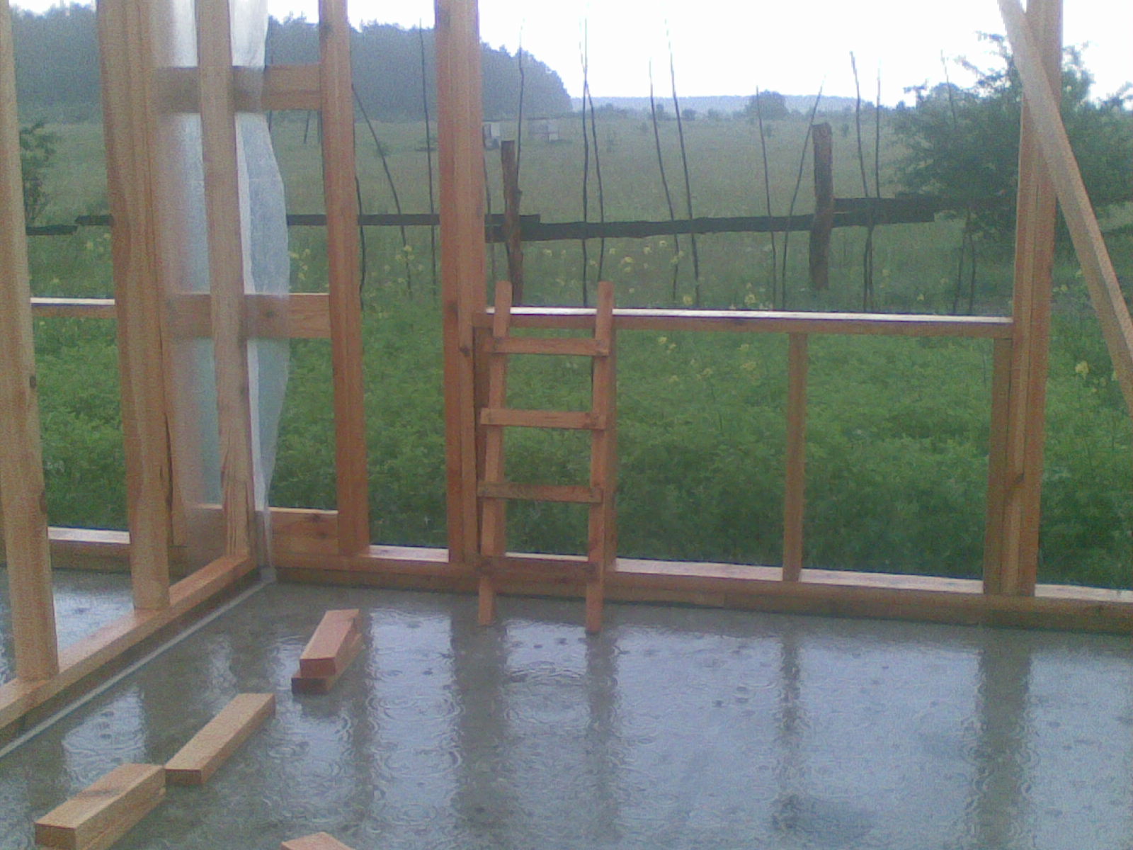

вхід в дитячі :)

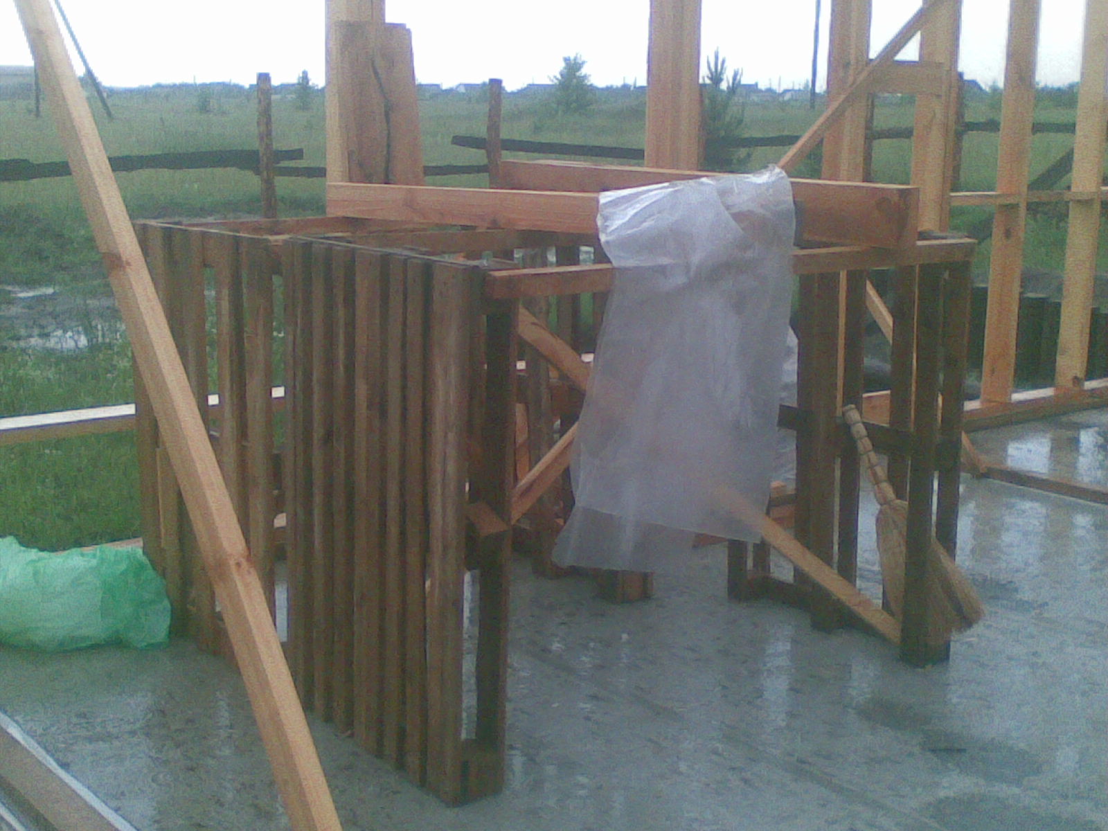

супердрабина для когось, хто освоїв торцовку, але боїться висоти, починаючи з метра :)
ну і суперкозли за 20 грн - рівно стільки коштували в дружньому локальному будмагазині 4 б/в палети

вечір прожитий недарма - до двох дитячих додалася ванна кімната :)

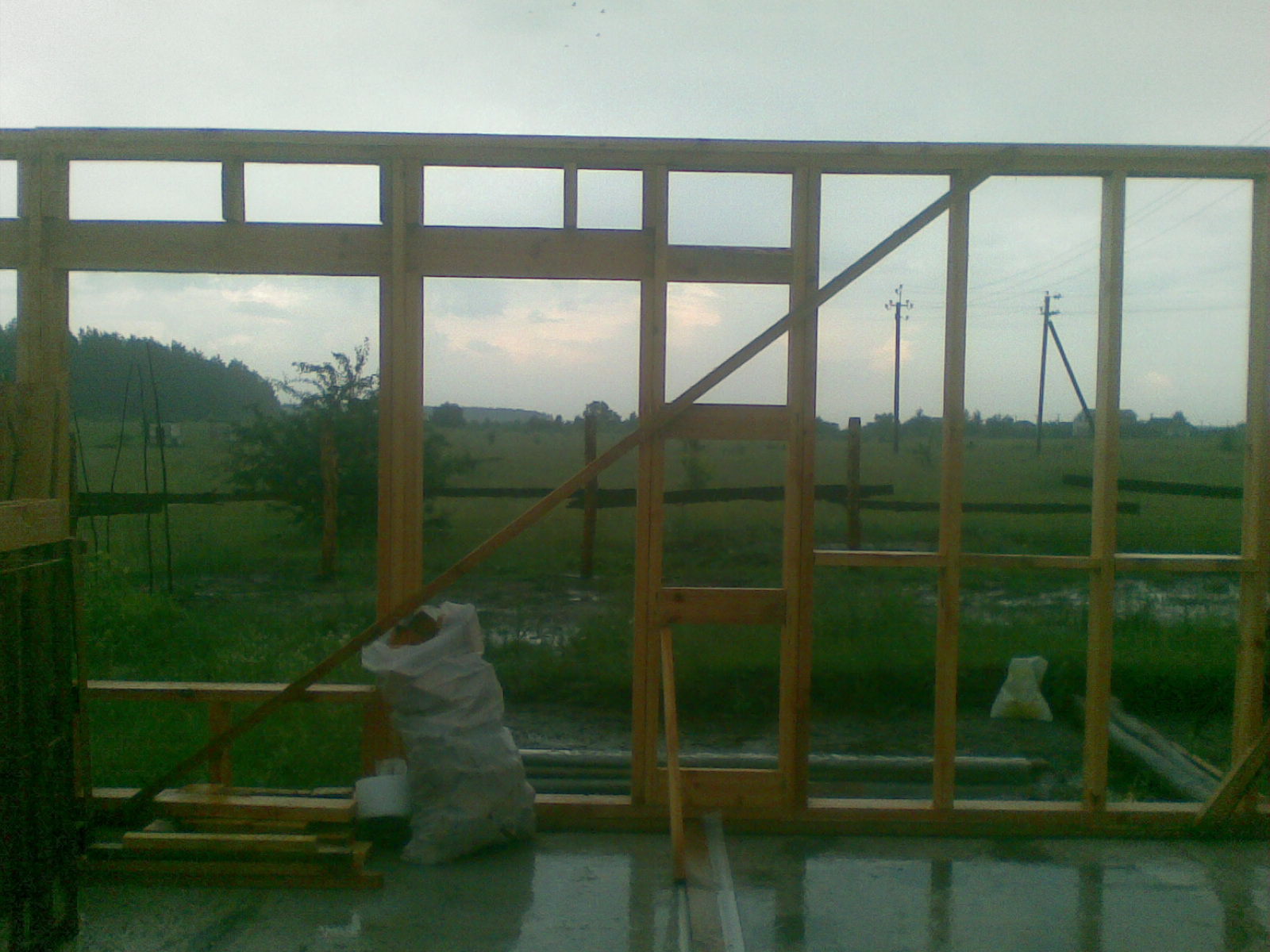

зате за вчора і за ранок вдалося поставити 4 маленькі стіночки і 1 восьмиметрову :) тепер у нас є наша спальня з ванною, котельня і одна з двох великих стін вітальні :)
лишилися дві малі стіни: між тамбуром і коридором і третьої дитячої і одна велика вітальні :)
після цього верня обв'язка внутрішніх стін, осб, перекриття і дах
неймовірно, але станом на 21.08 вчорашнього дня стояли всі внутрішні стіни :beer:
нарешті можна побродити по кімнатах і оцінити їх розмір та об'єм :)
фото будуть пізніше :) але вже спасибі тому фіну чи шведу, який придумав проект, який ми лише трішки переробили: на 100 квадратів будинку коридор менший 8 м кв. - все решта корисна площа :) і в ньому сходяться 5 дверей, буде шафа-купе, заниканий шидель і драбина на горище :))

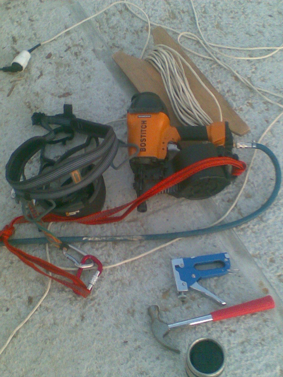

А вот если бы у того, кто высоты не боится была такая штука, то...
той, хто не боїться, і так стрибає по верхотурам акі гірський козел :))
а от та, що боїться, за той час, що боїться, встигає полуницю прополоти, зелені нарвати до салату, опилки підмести і ще купу всякого :))
Працюємо по старинці, з мотлохом що лишився від "студентських років".
