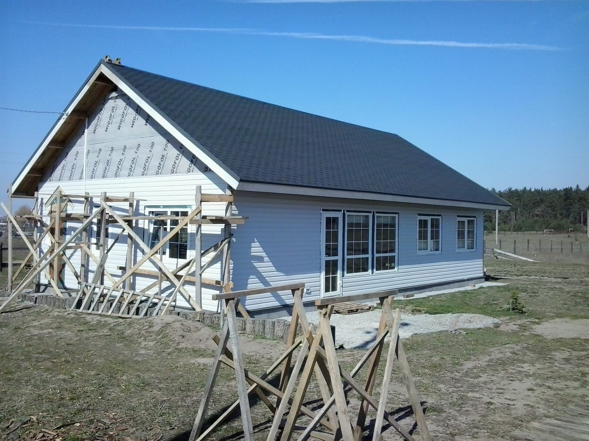

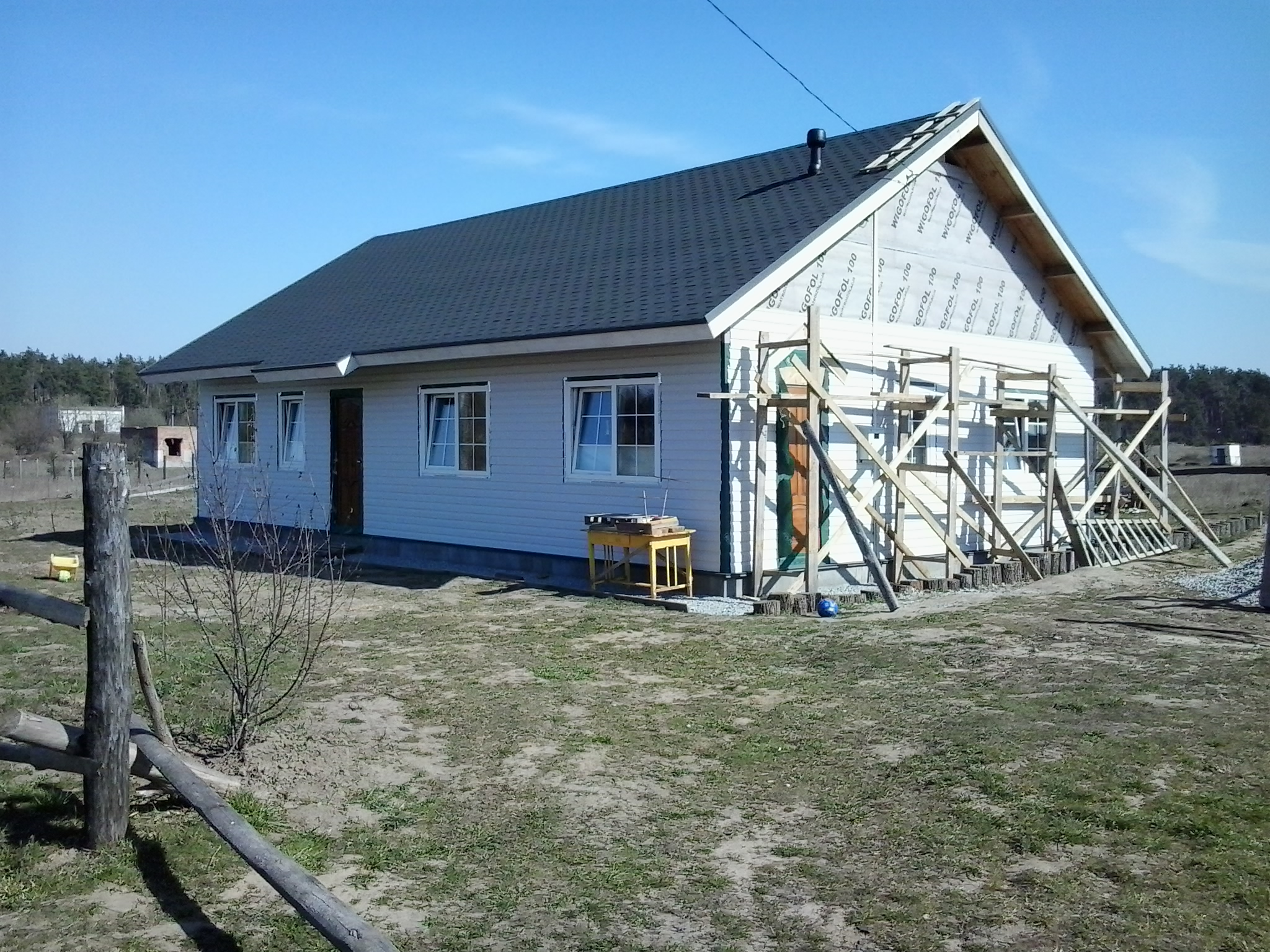

вчора наш свіжоспечений дах пережив перший дощ із шквальним вітром
а сьогодні - ще й перший сніг :))
а куда у вас выхлоп кухонной вытяжки идет ? соединили с с/у ?
Проходка вентиляції змонтована над місцем де буде розміщена ПВУ. Санвузли і кухонна витяжка будуть заведені в загальну систему. На першому етапі вент. канали кухні і санвузла будуть з'єднані але з двума клапанами після вентиляторів.
Витратили тиждень на сайдинг - бавились як могли, все одно довго й занудно, враховуючи кількість прорізів на фасадах :) З лазерним нівеліром працювати веселіше - прокреслив собі увечері лінію по промінцю й завше маєш мітку для перевірки рівня :) Все одно ще не закінчили там, де багато тонкої роботи з вимірювання й вирізання - верхню панель під кроквами на довгих фасадах і фронтони :(
Будемо потрохи доробляти :) Навколо вікон, дверей та на кутах планується дошка 125мм, пофарбована в білий колір.
Наразі фото з телефону - кольоропередача жахлива...

ну!!!!! молодцы!!!! так держать!

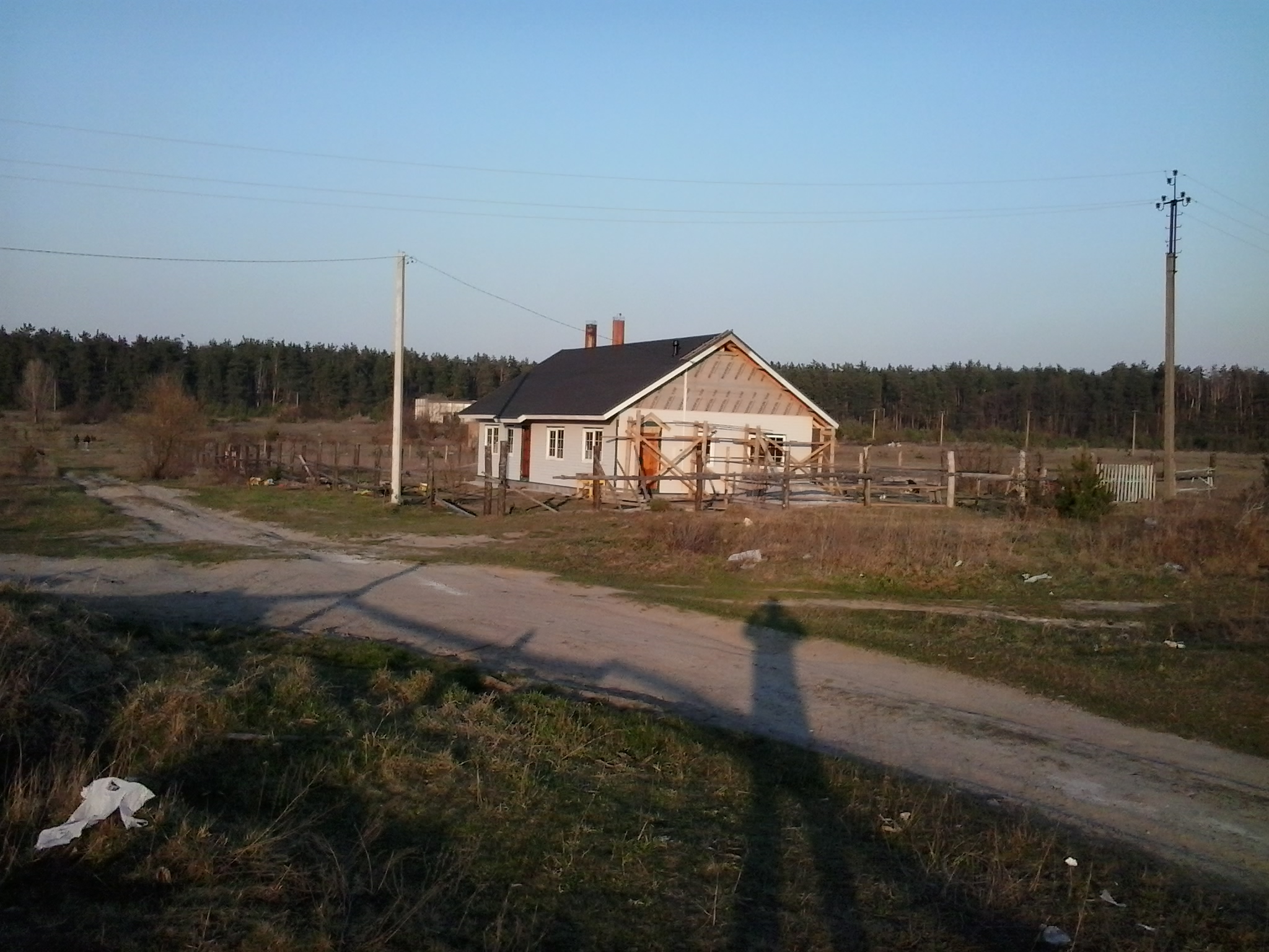

кстати на последней фотке не мог понять откуда взялось 2е трубы...
дякуваємо :))
то ж водокачка на задньому плані, видно лише труби її :)
дякуваємо :))
ну да) потом вспомнил что там у вас к лесу ближе)

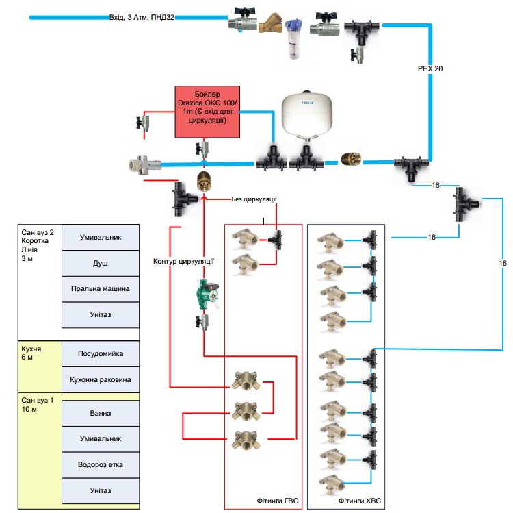

Доброго дня!
Ще раз прикинули схему водопроводу в хатинці.
Визначилися с бойлером. Комбінований Дражице OKC 100/1m2 на 100 літрів. Є вхід для циркуляції. Доки нема котла, можна використовувати ТЕН на 2 кв. В комплектації є запобіжний клапан.
Об'єм баку для гарячого водопостачання думаємо літрів на 12 - стане.
Циркуляція гарячої води - лише на довгій гілці. Коротка без циркуляції - там лише 3 метра.
Чекаємо на поради :).
Я також планую зробити циркуляцію гарячої води на кухні. Є ідея вмонтувати датчик руху над кухонною мийкою або в просто в кухні і вмикати циркуляційний насос по датчику на певний час. Планую в майбутньому це реалізувати.
гарна ідея :)
довга гілка у нас - то дитяча ванна кімната, а діти вдень у школі, тому ми теж можемо запрограмувати увімкнення насоса лише зранку і по обіді до вечора :)

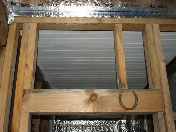

якось враження, що нічого не робиться, але при тому:
стеля в половині кімнат підбита дюймовкою, до якої чіплятиметься фінішна вагонка чи імітація
в цих же кімнатах на зовнішніх стінах набита контрейка під додаткові 50 мм парока
лежить плитка в тамбурі, котельні й маленькому санвузлі
санвузол обшитий гіпсокартоном і майже дошпакльований
в котельні набиті закладні під усі прибамбаси

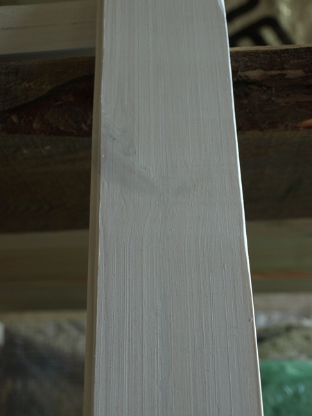

9. нарізали, склеїли й пофарбували "на пробу" на 1 вікно дерев´яні рейки-а ля футрини :) якщо сподобається, такими зробимо всі вікна, ні - щось будемо придумувати,

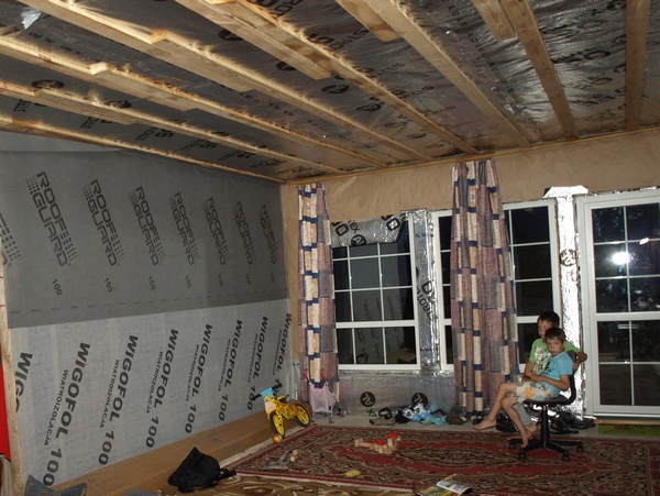

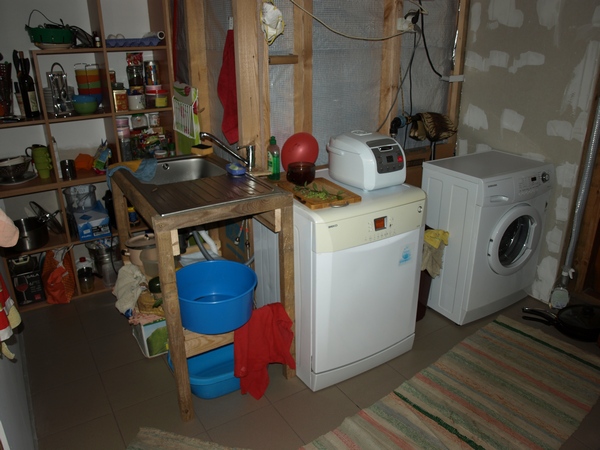

так і живемо вже тиждень - на стінах і на стелях паробар'єр, вітрозахист та крафт-папір, зате у котельні підключено пральку, посудомийку і кухонну раковину :) на бетон кинули усі бу-шні килими, які змогли знайти :) їжу забезпечують електрочайник і мультиварка :)
дітям - суперпригода :)
цього тижня треба наклеїти плитку на стіни в малому санвузлі й встановити всі сантехприлади і підключити хоча б унітаз :)

після отримання свідоцтва прописали себе й дітей, тепер треба змінити адресу пільги в РЕСі - і можна пробувати зимувати :) тим більше, що ми завели собі чудового рудого кошака з луганська - і з ним переїхали у хатинку :)
Слайди
Кота діти назвали Йода.
Ніколи не подумали б що в нашій хаті будуть килими :)
Тимчасова кухня - котельня
Стеля є лише в маленькому коридорчику. Брали на пробу місцеву вагонку (з плюсів лише ціна :(). Покриття Johnstone's Acrylic Durable Matt :good:.
