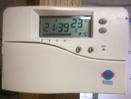

думаємо як викручуватися - жаритися ми не любимо, 20-22 градуси наш комфортний максимум, а в котлі 25 - мінімум...
Поставте собі датчик вуличної температури (артикул протерма 0020040797), виберіть необхідне вам налаштування еквітермальної кривої і буде вам в тому числі меньша температура подачі ніж звичайний мінімум в 25гр. Температура подачі буде підвищуватись при пониженні вуличної та навпаки. Почитайте про еквітермальне регулювання, гляньте графік в прикріпленні. При двох/трьох-тарифному обліку електроенерії зміщення основного навантаження на нічний час (зниження вуличної температури) дає економію за рахунок більшого використання нічного тарифу ніж денного. В мене теж протерм з датчиком, рік тому датчик коштував близько 300грн.
В котлі точно є можливість підключення.
Треба подумати.
Система досить інертна, все ж таки 14 кубів бетону.
Саме підвищена інертність системи є показанням до погодозалежного регулювання. А кімнатний термостат, на мою думку, краще підключати до сервоклапану контуру теплої підлоги - нагріється до потрібної температури і перекриє контур, остигне - відкриє. В ідеалі в кожній кімнаті по термостату, на кожному контурі теплої підлоги по сервомотору.
Змінено користувачем Dmode
Якщо немає зонного регулювання (тобто весь будинок це одна зона), то немає різниці куди підключати кімнатний термостат - до котла, або до сервоприводу - результат буде однаковий.
Згідний, але в автора на колекторі 6 контурів, тому є можливість влаштування зонного регулювання. Не у всіх приміщеннях необхідно підтримувати 22°. Наприклад в мене південні кімнати нагріваються в день від сонця на 3-4°, тобто опалення в день потребують суттєво меньше. Якщо кімнатний термостат буде стояти в такій кімнаті (при умові що він один на весь дім), він дасть котлу команду вимкнути опалення, у той же час північні приміщення стануть його недоотримувати. Якщо поставити в північному приміщенні, південні будуть вдень перегріватись без потреби. Можно звісно на це не зважати, комфорт кожен розуміє по своєму.
у нас 6 контурів, але як такого розподілу по кімнатах нема - практично все одна зона
тому поки вирішено, що оскільки цілий день ми всі тусуємося у вітальні, а в кімнати йдемо лише спати, то й виставляти комфортну температуру слід для вітальні з урахуванням того, що до обіду у нас через великі вікна температура росте градусів на 2-3; якщо при цьому у північних дитячих буде трохи прохолодніше - ок, здоровіше їм спати :))
наша ж спальня - південно-західна, у нас там і так завше тепло, будемо мучитися :)
ну тоді простіше, бо меньше вибору :)
А на датчик зовн.температури раджу звернути увагу, бо в котлі все передбачено для нього і окрім датчика нічого докупляти не треба, і з ним термостату буде легше справлятись з інертністю системи. Якщо будете встановлювати, то ховайте його від сонця.
дякуємо :)
ми якраз причепили його в такому місці, щоб ні з якого вікна сонце ен потрапляло :)
таки будемо купувати датчик, просто не все одразу :) програматор нам перепав за дуже дешево, тому й так швидко у нас з'явився :)

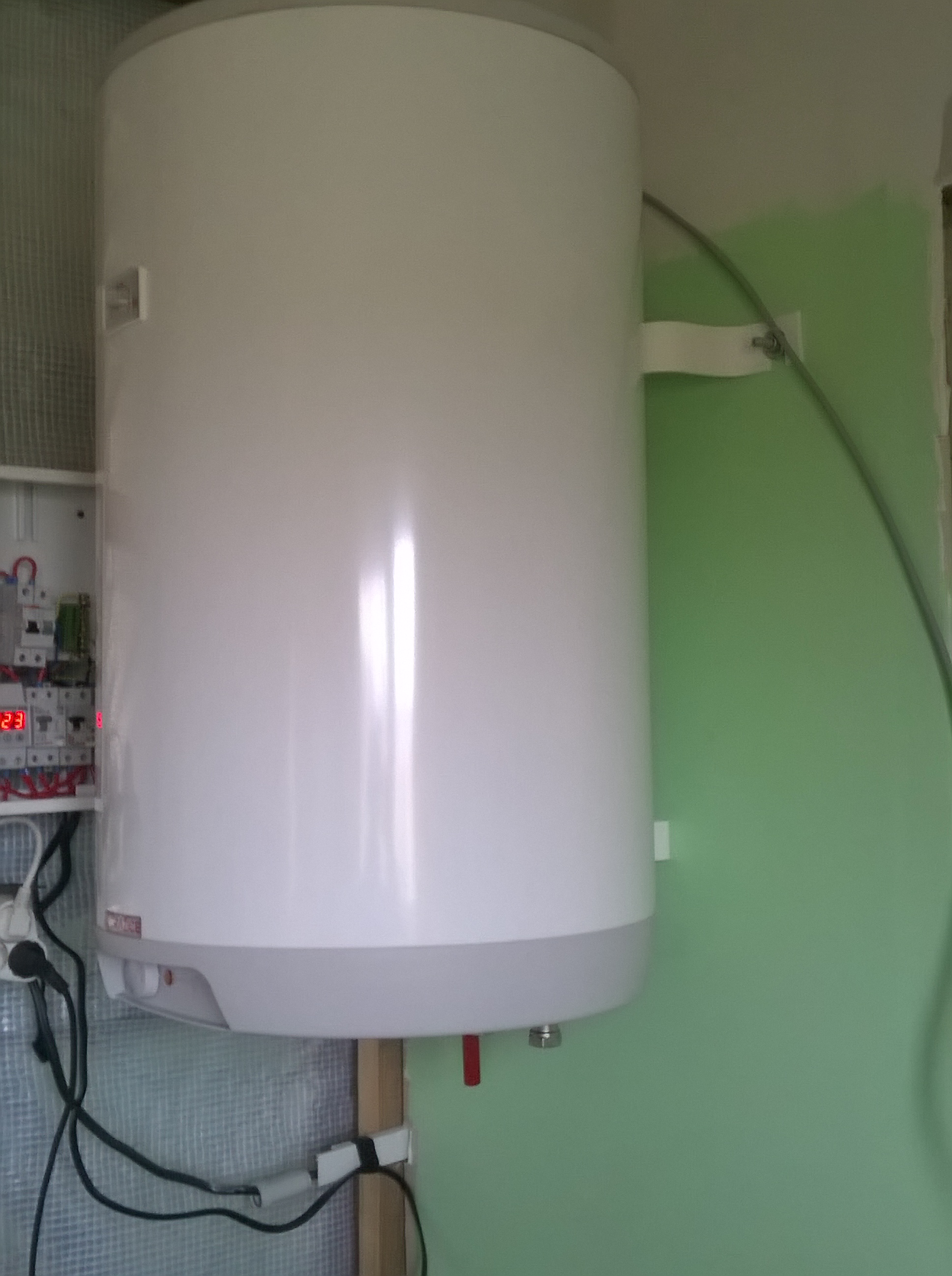

з першочергових потреб - світло на вулиці, хоча б в зоні заїзду/вольєру; димохід до буржуйки і встановлення бойлера/підключення води в малому санвузлі :)
сьогодні день міні-обновок: зі столиці приїхав вуличний прожектор з датчиком руху, а ми тут не полінувалися, купили чорного барвника і помалювали в сіреньке одну табуретку- для проби :))
вихідні минули продуктивно: бойлер навісили (хоч і не підключили), вуличний прожектор з датчиком руху - встановили :)
який же він великий, коли на стіні - на підлозі меншим здавався :)

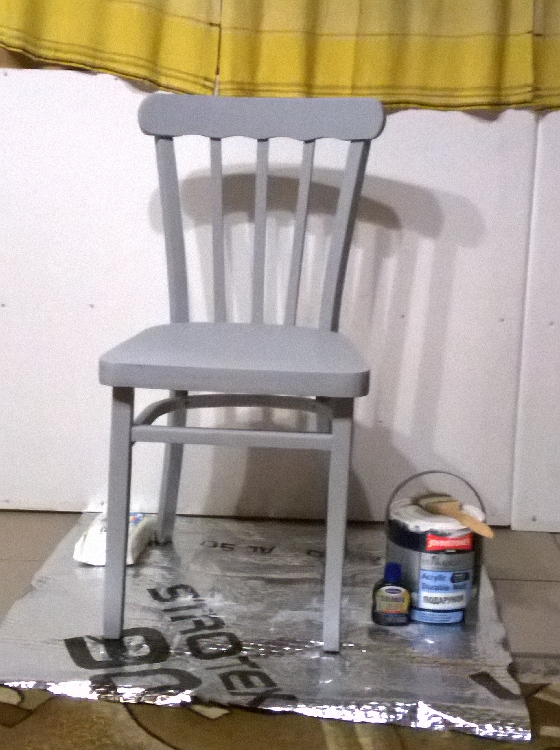

експеримент із старими стільцями, які стали сіренькими, нам сподобався: вже притягнули із батьківського горища стару дерев'яну розібрану шафу й купили банку нового барвника :)
залишилося купити ще якогось повністю матового безбарвного лаку, щоб покрити стільці, а то з нашими дітьми вони недовго будуть без плям :)

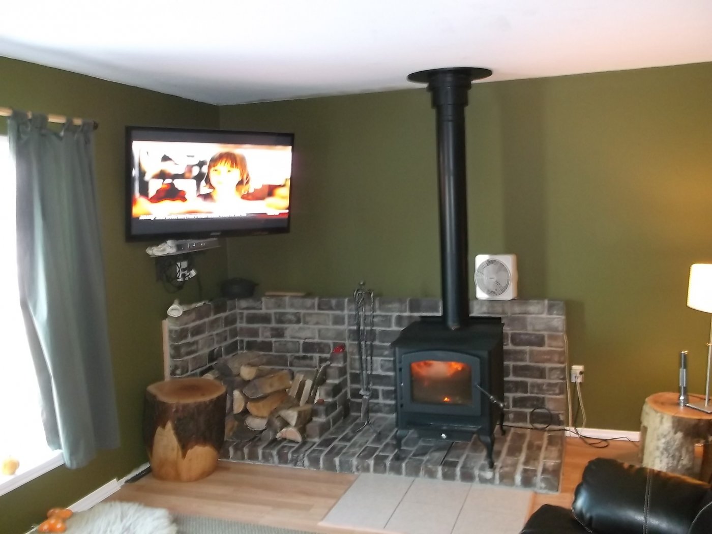

але менше з тим, поки обговорюємо можливість викласти квадрат підлоги й 2 квадрати стіни за пічкою й димоходом якоюсь "зістареною" цеглою аля на картинці
де у столиці нашої батьківщини можна купити залишки, можна покоцані такої цегли? (правда, кажуть злі язики, що звичайна рядова деяких українських виробників теж виглядає досить побитою життям :fool:)

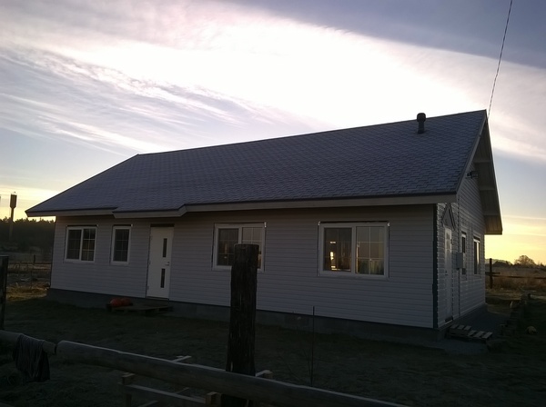

ми сьогодні другу частину даху накрили :flag1::beer: хоч дощисько обіцяли !!!

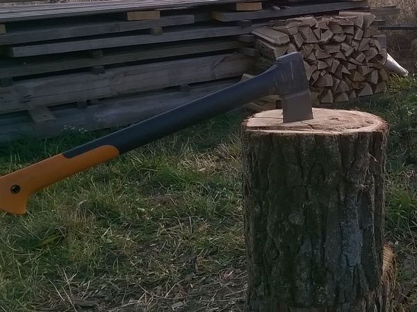

Не уявляю, що колоти фіскарівськім колуном. Звичайна х-15 коле дубові колоди 35 см й діаметром 25-35 без проблем. На колку того, що на верхньому фото, витрачено менше години.

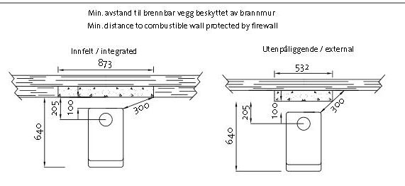

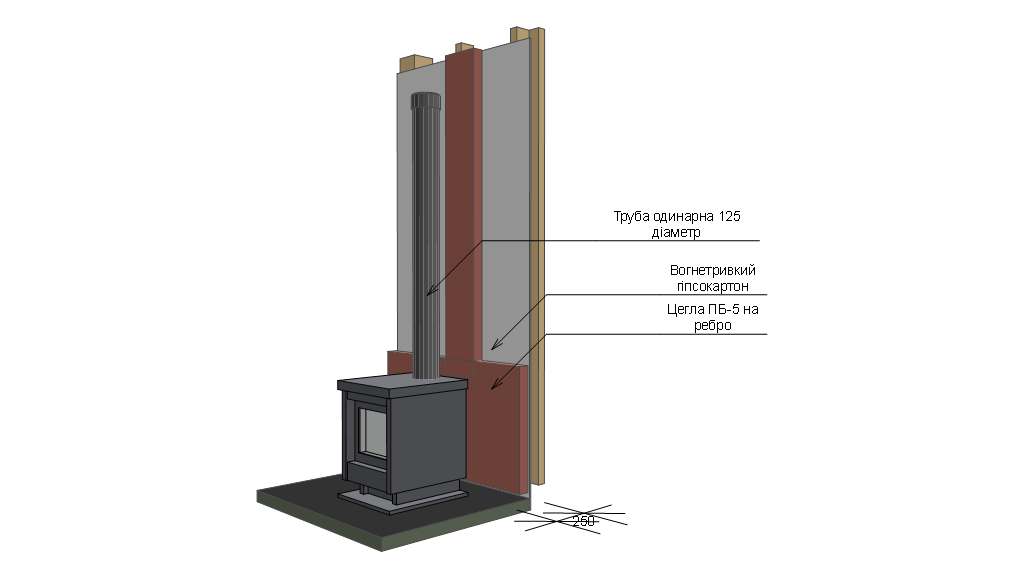

Закупили матеріали для стінки за пічкою.
На підлогу рід піч піде Фаготівська сіра цегла.
Плануємо на стійки прикріпити вогнетривкого гіпсокартону.
До рівня пічки (6 рядів) викласти на ребро ПБ-5.
Далі, вже до стелі, продовжити цеглою лише позаду димоходу шириною в 2 цегли.
Десь так
Згідно інструкції
Змінено користувачем x_y_z_
Закупили трохи матеріалів для стінки за пічкою.
Десь так
[ATTACH]391979[/ATTACH]
Згідно інструкції
[ATTACH]391981[/ATTACH]

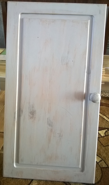

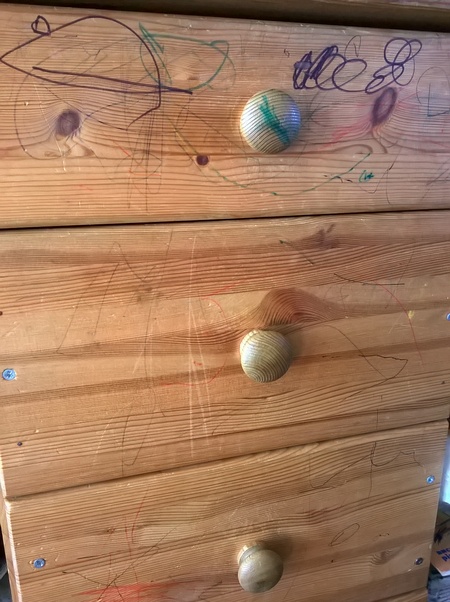

весь комод забули сфоткати до, але полички цілком дають змогу уявити стан комода після наших дітей :)
так стало, поки лише дверки - експериментуємо з техніками, кольорами й текстурами :)
набір штук, якими зі старого можна зробити дуже старе :)
нікому не потрібна стара тумбочка стала плацдармом для експериментів із кольором й стилем для майбутньої шафи :)

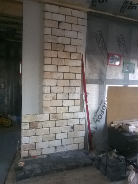

Стіночка за пічкою

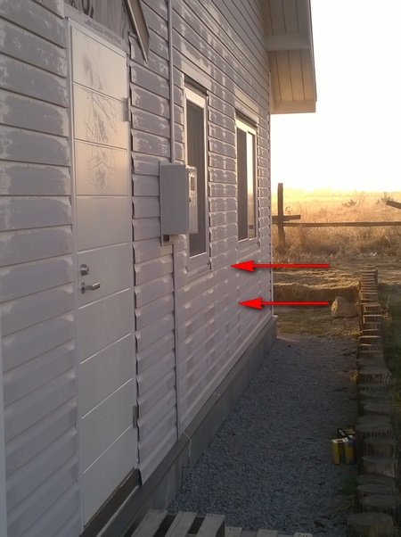

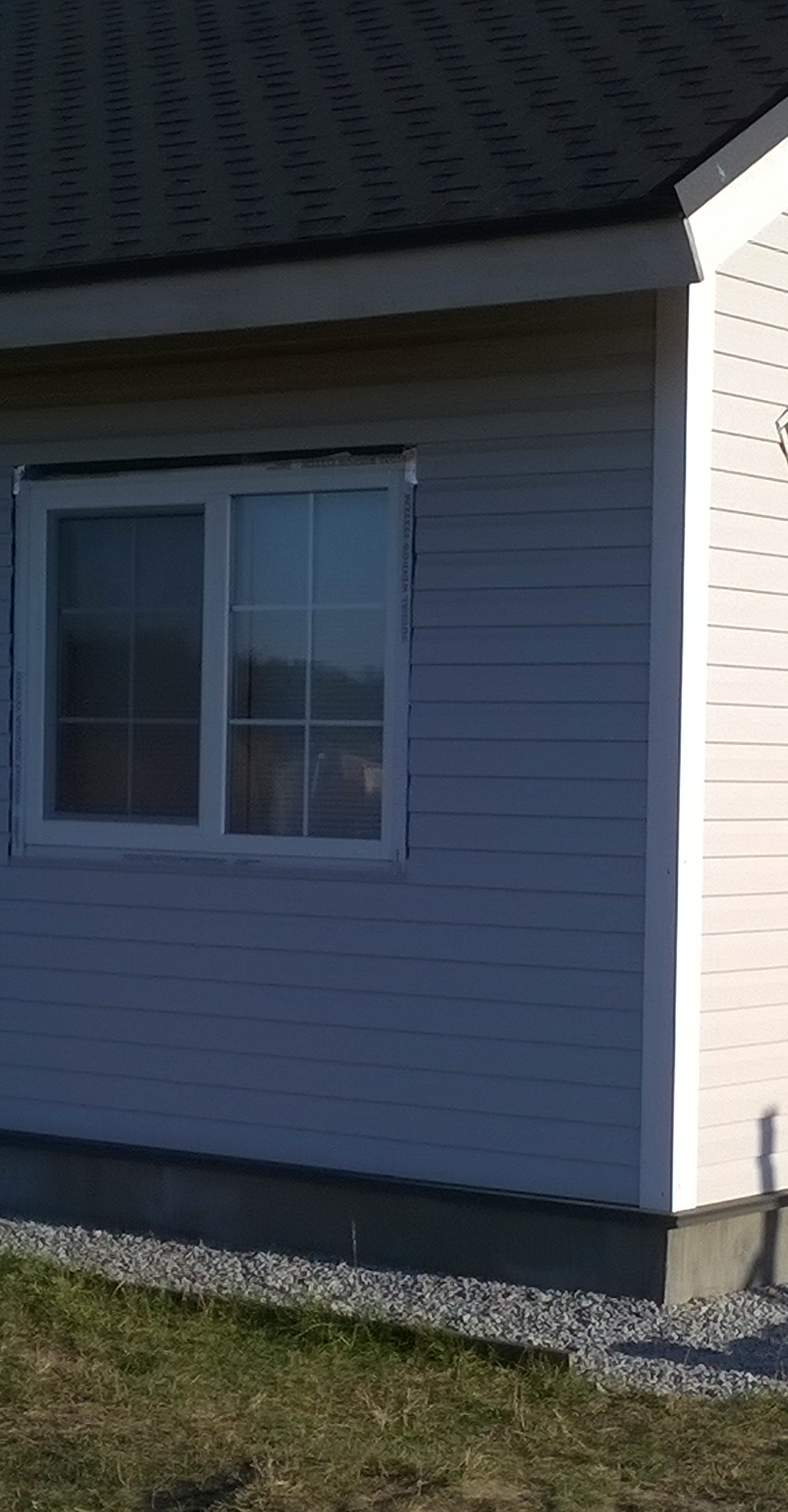

Дивний ефект, зранку паморозь на сайдингу показує, де є стійки каркасу.
Невже така сильна різниця по тепловтратах між деревом і мінватою?

Невже така сильна різниця по тепловтратам між деревом і мінватою?
Різниця в понад 4 рази є достатньо суттєвою.
