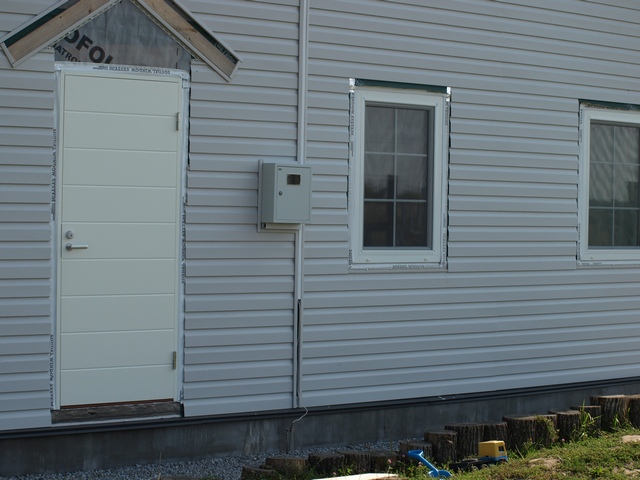

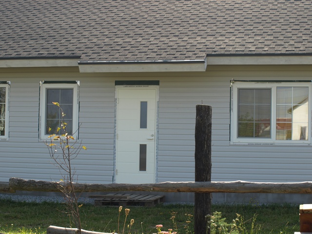

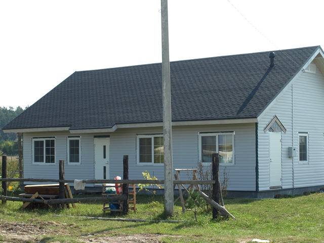

після смуги дощів нарешті встановили обидві фенестри - тепер у нас білі гарні теплі двері! хвото вже завтра :)
також дообшили сайдингом північний фронтон і начепили вентиляційні решітки

фото дверей, якими любуємося :)
і котиська - луганського біженця - на просторах Полісся
Двері- супер !:flag1:
( тьфу, тьфу, тьфу !) :D
якщо не складно, процес встановлення опишіть...
Двері- супер !
Спасибі на доброму слові :)
Найскладніше технічно - правильно зібрати замки, тобто вкласти циліндри й ручки в замки, але в офісі Єврогрупси нам провели майстерклас :) В інструкції написано збирати після встановлення, але на будівельному форумі північно-східних сусідів порадили зібрати все до, щоб потім не бавитися з дверима, які бовтаються в коробці :)
А загалом - все по інструкції: зняти полотно, гідроізолювати проріз знизу, вкласти в проріз саму коробку, виставити в коробці поріг по рівню, потім бік, де петлі, зафіксувати цей бік (турбошурупами), навісити двері, виставити по рівню та зафіксувати протилежну сторону, де ручка, підрегулювати полотно в коробці - а воно регулюється по висоті, ширині й навіть по щільності входу в отвір замка язичка й самого замка :) Ну і ми ще обклеїли коробку ізоляційною стрічкою.
Гарні двері. На скільки дорожча фінестра з вікнами від глухої фінестри?
дякуємо :)
ми замовили ручки й циліндри однакові - навіть комбінація ключа однакова в обидвох замках
різниця в ціні - 230 євро, але це двері різного призначення: зі склом вхідні й дорожчі ФЕ-21 з алюмінієвою накладкою від стирання на ясеневому порозі й товщиною коробки 115мм, а глухі ФЕ-220 - для технічних приміщень, з коробкою 82мм і без накладки на порозі (у нас - вхід в котельню)
просто вони з точки зору естетичної мають однакове горизонтальне членування полотен і пасують одні до одних :)

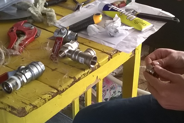

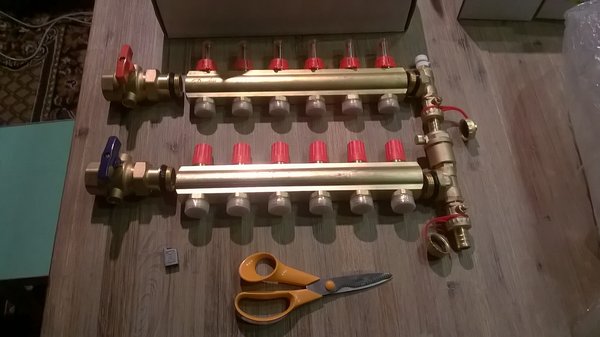

нарешті купили гребінку й фітинги - спасибі товаришу Мураві за чудові ціни :)) а це означає, що скоро-скоро в хатинці буде опалення й гаряча вода!!! дві останні ночі видалися таки холодними - з вечора до ранку температура в будинку впала на 4 градуси, раніше - максимум на 2 при зимовому провітрюванні

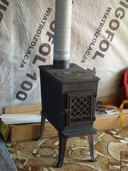

також в рамках підготовки до суворої зими купили у форумчанина Мечты сбываются його Jotul 602 - хоча ще нема комина, любуватися вже любуємося, діти навіть свічку всередині палять - камін роблять :)

закупи з Польщі ? дуже схоже на Ікею..пічечка така гарнюня !!!
все вгадали - таки Ікея :))а пічечка - просто казка :)) дякуємо на доброму слові :)
особливості аблоївських замків у фенестрівських дверях, до яких ми виявилися не дуже готовими :)
третій тиждень користування дверми підтверджує, що вони гарні, легкі в ходу (через наявність ущільнюючих прокладок по периметру полотна) і експлуатації: навіть білі - не особливо маркі (порівняно із вікнами не так загаджені мухами), бруд легко витерти ганчіркою :)
за цей час ми вже звикли, що двері зачиняються без ключа, просто захлопуєш двері. якщо не захлопнути, а просто причинити - не спрацює замок й не зачиняться двері. за 3 тижні - 1 раз не зачинили й 1 раз не взяли з собою ключ з дому :))
але інші особливості, які фінам не зрозуміти, а нам близькі:
1) двері зсередини відчиняються лише поворотом щеколди й натиском ручки, це автоматично означає, що діти легко й швидко можуть вийти з дому чи відчинити будь-кому двері у вашу відсутність. у випадку пожежі - це плюс, в інших- не надто безпечно. окрім того, що вони можуть відкрити двері чужим людям, існує також небезпека, що двері захлопнуться і без ключа вже не зайдуть...
2) закрити двері зсередини можна лише прочинивши їх, треба натиснути ручку дверей з змінити положення ричажка, а тоді захлопнути- тобто при наближенні небажаних гостей з ДАБК, наприклад, не вийде тихенько зачинитися зсередини...
ну і 3) це вже стосується лише дверей зі скляними вставками - вийнявши склопакет, будь-хто легко й тихо проникне в будинок, натиснувши лямку й повернувши щеколду...
це все взагалі, напевно, неактуально для фінів, але, на жаль, актуально для України... і якщо від злочинців ще можна поставити сигналізацію, то від дітей не вийде :))

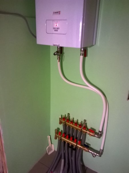

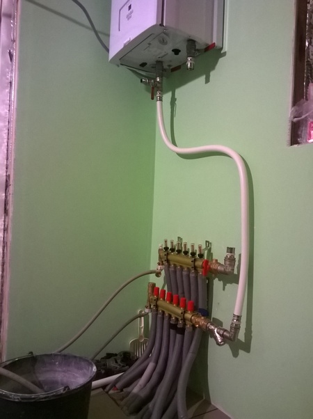

Дякуючи форумчанину Андрію Мураві, в хаті з'явились нові залізячкі.
І це радує, бо вранці вже паморозь. І в хаті температура падає. Правда лише до 20С .

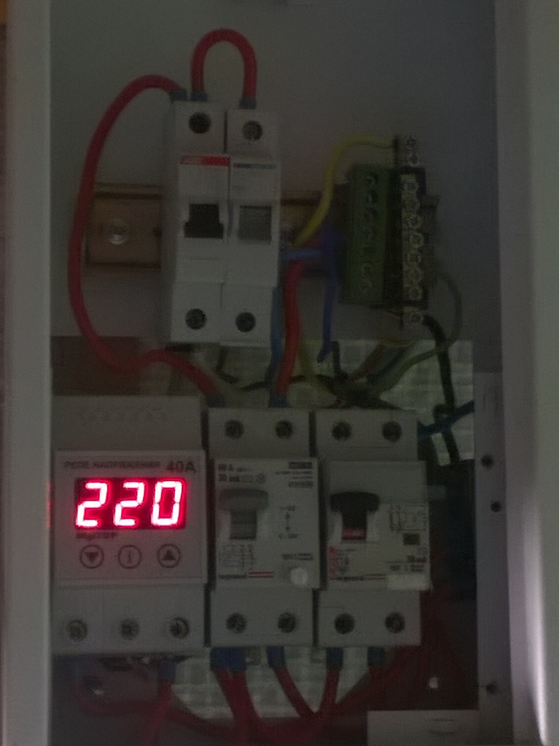

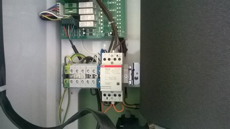

Навісив котел, вкрутив перемичку на 1 фазу. Після того як погоріла плата в посудомийці доведеться ставити стабілізатор.

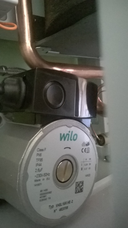

Протерм порадував - клеми ABB, насос Wilo.

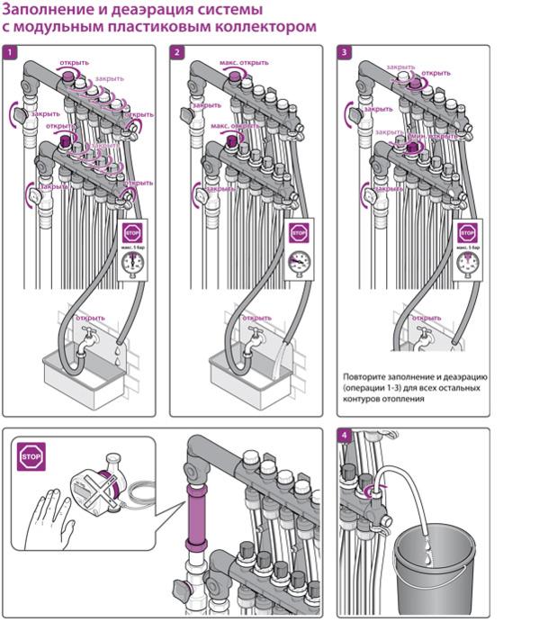

Доведеться ще мотнутись в місцевий кіоск - не стало 10 см труби на подачу. Контури заповнював згідно інструкції.
