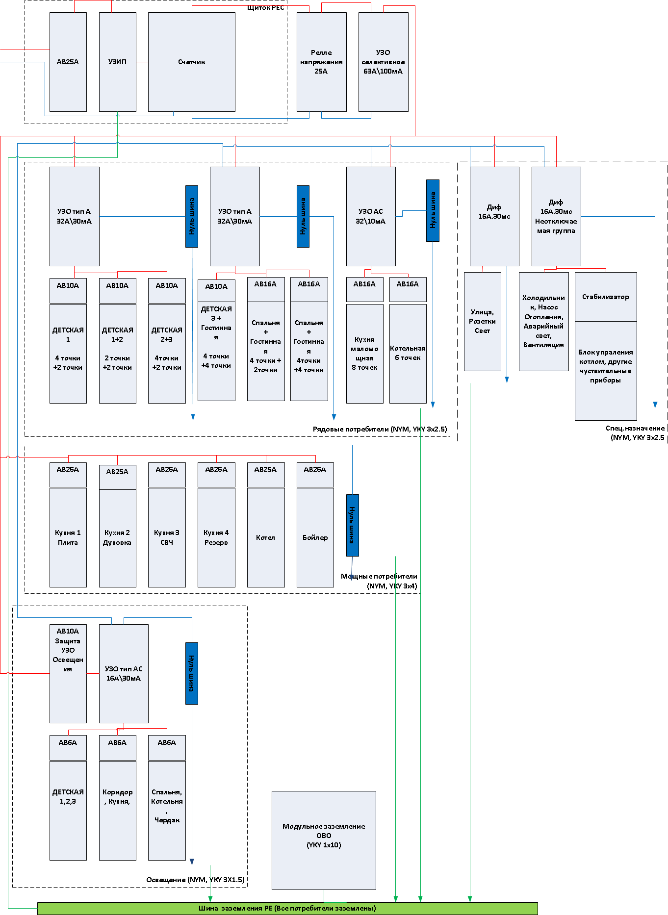

Ех, почали прикидати що в нас по електриці.
Поточна виділена потужність в 5 кВт, особливо не розженешся.
Можливо і більше але "танцювати" прийдеться від цієї цифри.
Тип під'єднання скоріш за все ТТ, так як ізольований СИП лише на нашому відгалуджені, а повторне заземлення не на всіх стовбах до підстанції.
Згрупували лінії по приміщенням та внутрішнім стінам.
Схема вийшла така
Щодо підрозетників, поки що не знаю як краще їх встановлювати.
Як варіант робити закладні з ОСБ, і до них кріпити так щоб були врівень зі стійками.
Щодо прокладки є варіанти ;).
І цікаво знати чи поставляється така краса (hager sl) в Україну 213.135.11.186/sl_konfig_html/ і її ціна.

Вы планируете увеличивать выделенную мощность? Зачем такие номиналы по УЗО большие 63А и по помещением по 32 ?
Перше вхідне протипожежне S типу.
Наскільки я розумію, якщо через автомат йде напруга що перевищує його номінал він розмикається, якщо напруга вище номіналу проходить через УЗО воно згорає.
Це не так. Не напруга, а струм. Наприклад, для автомата 16А можливе перевантаження на деякий час і до 20А. Це залежить насамперед від типу автоматичного вимикача ("В", "С", "D"). Диференційний автомат (УЗО) також, аналогічно витримує такі ж перевантаження. Але крім цього він визначає струм протікання на землю (30мА). Приблизно такий струм протікає, при попаданні людини під напругу. Простіше кажучи, диф. автомат - це звичайний автомат з функцією автоматичного відключення при попаданні людини в електричне коло, або при проблемах із заземленням.
1. у вас входной автомат на 25а узо на 63 А. Выбъет вводной. Ничего не сгорит. Если вы планируете вводной менять может в этом есть смысл, но дадут ли вам на однофазный ввод больше 10кВт это вопрос. Тогда и реле перенапряжения нужно соотвествующего номинала подбирать.
2. Вводной автомат должен быть 2х полюсный.
3. Кабель на 4 квадрата для СВЧ, плиты и возможно духовки это перезаклады. Таким кабелем вы не расключите штатные розетки.
4. Узо на 10мА логично использовать для розеток в ванной.
5. УЗО для спален на 32А тоже перезаклады.
Взагалі, автомати не бажано по струму перезакладати. Оскільки, є ймовірність того, що він може взагалі не спрацювати при нештатній ситуації, або спрацює тоді, коли почне перегріватись проводка.
Вибачаюсь струм.
Давайте розпишу логіку.
Диференційний автомат = УЗО (диф. реле) + автомат.
Саме такий на схемі для вулиці і там якраз 16А.
Можна пихнути на кожне приміщення по диф автомату 16А номінал 30мА струм витоку, В тип автомату, АА тип струму витоку.
Що дає. Місце в щитку (сумнівний плюс). Простота монтажу.
Мінуси. Дорого. Пристрій 2 в одному. Не відома причина спрацювання. Дитина заливала воду в здовжувач (приклад з сімейного життя), чи десь постійно гріється провід (заводській брак - теж випадок з життя) ?
На схемі принцип роботи зв'язки окремих приладів диф реле і автоматів.
В ідеалі правильно на кожну гілку ставити диф реле + автомат. Але це перебор. Є доцільна достатність.
Автомати, до речі занижені. В дитячих (ох, це покоління тичків) де крім зарядок до планшетів телефонів і ноутбуків нічого не буде 10А. тому вище над ним стоїть диф. реле, яке забезпечує захист від ураженя струмом.
Тип АА - тому що всі згадані пристрої імпульсні.
16А лише там де є шанси що будуть включати щось потужніше (фен, конвектор на випадок сильних холодів).
1. Селективне диф реле ніби як стандарт на вході, ще раз почитаю.
2. Про двополюсний дякую поміняю.
3. Зазвичай плита, духовка на клемах, щодо СВЧ згоден.
4. Або дитячих. Там розетки на робочій поверхні кухні - потенційно вологе місце. І в котельній так само є пралка.
5. На схемах перепишу УЗО на диф. реле тоді стане зрозуміліше.
Щодо навантажень по лініях, дякую, відредагую.

4мм2 грубо - 40А. 40А на однофазную активную нагрузку 40*220 - 9кВт. я не знаю мощность плиты или духовки которые у вас, но у меня духовка на 3.5Квт.;)

Когда я затаривался у Хагера УЗО на 40А были самые дешевые - ничего плохого в том, что они не на 25А, а на 40А не вижу :)
На счет сечения кабелей, учитывая особенности постройки у ТС (у меня такие же), я у себя тоже на варочную, духовку и эл. котел заложил с запасом, как и на соединение щитов первого и второго этажа. Хотя для СВЧ 4мм2 явно лишнее (обычно они 1.5..2кВт).

Выбор селективных УЗО невелик - у Хагера, например, реально купить только на 63А 3ф.

1. Зачем ставить УЗО 16А/30ма на освещение и ставить еще один автомат перед ним? Поставьте УЗО на 25А или больше и уберите 10А автомат перед ним - дополнительной защиты ему не потребуется (макс. ток через него будет ограничен автоматами, стоящими после этого УЗО и вводным автоматом).
2. Автомат 25А на СВЧ и духовку - если там обычные розетки, то нужен автомат на 16А. Дело в том, что розетки (обычные) рассчитаны на ток до 16А, соответственно и защищать их нужно автоматом 16А. Духовка обычно идет под автомат 16А даже если подключается без розетки, ибо больше ей не нужно.
3. Почему варочная, духовка, СВЧ без УЗО? Селективное УЗО на входе это от пожара, для защиты людей нужно обычное с током 30мА или меньше.
4. Кухня и котельная на одном УЗО с током срабатывания 10мА это очень смело - как бы не получить ложные срабатывания. Я бы поставил 30мА.
5. Зачем использовать УЗО типа АС? Когда я закупал себе электроавтоматику, то нормальные узо типа А были лишь чуть дороже.
Духовки Вы правы обычно до 3500Вт, а варочные на две конфорки до 3600Вт (у меня такая :)), а вот на три и больше обычно около 8кВт. Правда для такой (8кВт) поверхности наверное логичнее что-то типа 5х2.5 заложить (с приглядкой на три фазы ;)).
1. Хм, і то правда.
2. Думаю над таким варіантом. Закласти провід 3х4. Автомати ставити відповідно до появи техніки. Зазвичай нормальний виробник пише якій провід і якій номінал автомату треба ставити.
3. Горе від ума :(, десь начитався що в таких приладах високі стартові токи і диф.реле буде спрацьовувати. Ставлю диф. 40А на 30мА.
4. Ці розетки будуть прямо на робочій поверхні в кухні, і котельні де пральна машина і вся розводка води по будинку. Тобто прийняв їх за вологі приміщення.
5. Ще раз промоніторю ціни, свого часу різниця була суттєва.

у шнайдера селективное узо
A9R35240 ДИФ. ВИМ. НАВАНТ. iID 2P 40A 300мА Asi S 861,89
A9R35263 ДИФ. ВИМ. НАВАНТ. iID 2P 63A 300мА Asi S 1001,51
у АББ
2CSF202201R2400 F202 A S-40/0,1 пристрій зах. відкл 856,02
2CSF202201R2630 F202 A S-63/0,1 пристрій зах. відкл. 1 027,62
для хагера у меня прайса нет, но на сайте видел только на 300ма (CPC263M ). В схеме указано 100.
Я бы обеспокоился селективность по токовой защите, часть групп на 25А автомати как и вводной.
Можна и 300мА и 100мА, плюс парадокс в тому що 4 полюсне від Хагера десь 700грн. Тобто можна спокійно і його під'єднати.
Угу, тому і маємо надію на заміну вхідного автомата.
