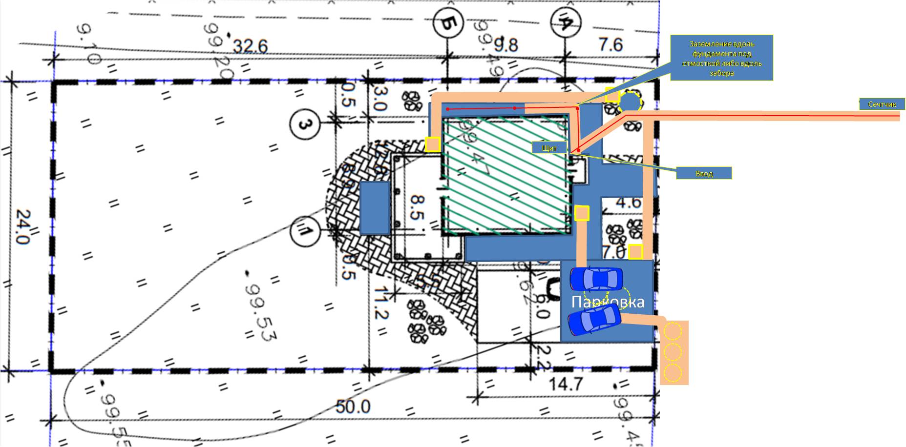

Господа мастера, подскажите по такому вопросу. Готовлюсь делать заземление, пока проект такой, уголок стальной ребро 50мм, длина 3.5м, заострен, в нижней четверти насверлены отверстия ф7 предполагается линейная схема из 4-х заземлителей с шагом 1м, соединенных шиной 50мм. Почему линейная - треугольник не поместился, потому решил делать линию и добавить заземлитель. Грунт - песок+прослойки супеска, первая вода по техничке около 5 метров. Заземлители предполагается забить до глубины острия 4.5 т.е. в дно метровой траншеи.
Вопрос - хватит ли такого "на глаз"?
p.s. Замеры будут, но хочется сразу сделать работоспособное, а не переделывать по результатам измерений.
Товарищи практики, помогите советом!
См. предыдущий пост, схема ТТ т.е. свой заземлитель на дом, 4 провода от подстанции, 380В на домашнем щитке. Правильно ли выбран шаг между заземлителями 1м?

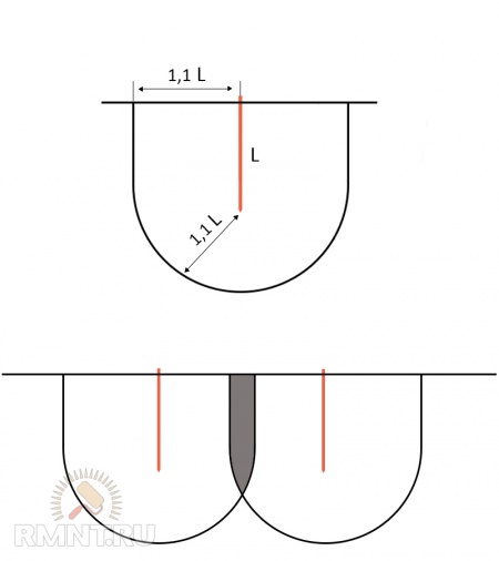

Расположенные электроды в контуре оказывают влияние друг на друга, так как зоны рассеивания токов в грунте при излишнем приближении начинают пересекаться. Чем ближе расположены отдельные заземлители друг к другу — тем больше общее сопротивление заземляющего устройства. Вокруг каждого электрода в грунте образуется рабочая сфера с радиусом равным его длине, значит, идеальное расстояние между заземлителями будет их длина в земле (L), умноженная на 2.

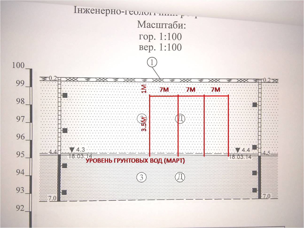

- получается если у меня заземлители 3.5 метров на глубине метр, для нормального растекания шаг должен быть 7 метров???
Да. Дело в эффективности использования каждого штыря. Геология грунта имеется? насколько глубоко УГВ? На какой глубине глина, суглинок? Может есть смысл сделать не 3.5м а разделить на два - по 1.75м или даже вообще по 0.87м. Нарисуйте схематично план размещения дома на участке, а так же где планируете сделать заземление.
Грунты "пiсок з прошарками супiску" фракция, если не ошибаюсь, 0.25, первая вода (увлажненный песок) по весне около 4 метров. Если надо точнее, раскопаю геологию, техничка есть, но уже вечером. Копать?

Ввод в здание: 2 трубы ф32, на ввод и вывод уличных потребителей, все подземные прокладки в сантехнической трубе ф32 или ф40, выкладка по верху битым кирпичом для защиты от лопаты.
Предполагаемая схема приложена
хорошее расположение, Вокруг периметра -то что надо. только от дома отступите примерно метра полтора (фундамент тоже будет учавствовать в роли заземлителя - поэтому чтобы охватить по больше объема грунта лучше отступить от него), кстати идеально если ливневый дренаж будет расположен в области заемления.
Если у Вас вода на 4.5м и Вы до нее достанете штырями - это очень хорошо. Чистый песок совсем хреново проводит ток, суглинок чучуть лучше (поскольку в нем влаги больше).
Еще один совет - не делайте подземных соединений болтом, лучше вывести полосу на поверхность земли (можно прикрепить на цоколь) и уже там соеденить с проводом. Я себе так и делал, только из нержавейки. Если из чермета - то нужна сварка, с последующей покраской шварных швов.

Ливневка сливает в районе дальнего штыря, насчет отступить Ок, наверное, это правильно. Фундамент частично армирован (подушка под фундамент), не хотелось бы его выкородить раньше времени. Все будет на сварку, болт тоже. Под места сварки уже стоит банка антикора. Хотя, при желании хватит и все штыри покрасить, слышал, и такие есть советы :lol:
Полосу наверх, наверное, правильно, но фишка в том, что труба от щита выходит из фундамента на глубине около полуметра, т.е выводить наружу полосу, а потом от нее нырять вниз немного не торт.
А если просто хорошо закрутить и закрасить болт, а сверху одеть хороший кембрик? И так прикопать? Конечно, можно в этом месте и ревизионный колодец поставить, вот надо ли?
Так что, схема Ок? Есть большое желание сделать сразу правильно, и только потом вызвать местного дядечку с замерами.

Треугольник позволяет с минимальным объемом копательных работ по площади захватить максимальный объем земли которая учавствует в растекании тока. Объем растекания тока в земле в таком случае близок к форме сферы. В целом разница не особо принципиальная.

Разницы существенной нету. В треугольнике тоже надо бы соблюдать расстояние между штырями равное их удвоенной длинне, чтобы использовать штыри по максимуму. Лично мне линейный вариант нравится больше.

Вы спрашивали о грунтах, раскопал техничку и вспомнил, почему еще в прошлом году заготовил штыри 3.5 метра и насверлил в них дырок в нижней трети.
См. приложенный рисунок. Как думаете, можно так делать и со спокойной душой закапывать и пользоваться, или же лучше таки вызвать инспектора и сделать замеры?

Так а что там за слои земли? Если от 0.2м до 4.5м чистый песок то смысла в такой конструкции будет не много. Я бы Вам посоветовал сделать линейный контур как мы Выше описали, померять его сопротивление, но потом использовать его в качестве заземления громоотвода. Для него не столь важны конкретные омы, и даже не столь важно насколько оно там прогнило, расвор железа в земли по прежнему останется проводящим, а для громоотвода хватит чтобы заземлитель был чуть более проводящим чем остальная земля.
А для заземления- примените штыревое заземление на глубину метров 6.
