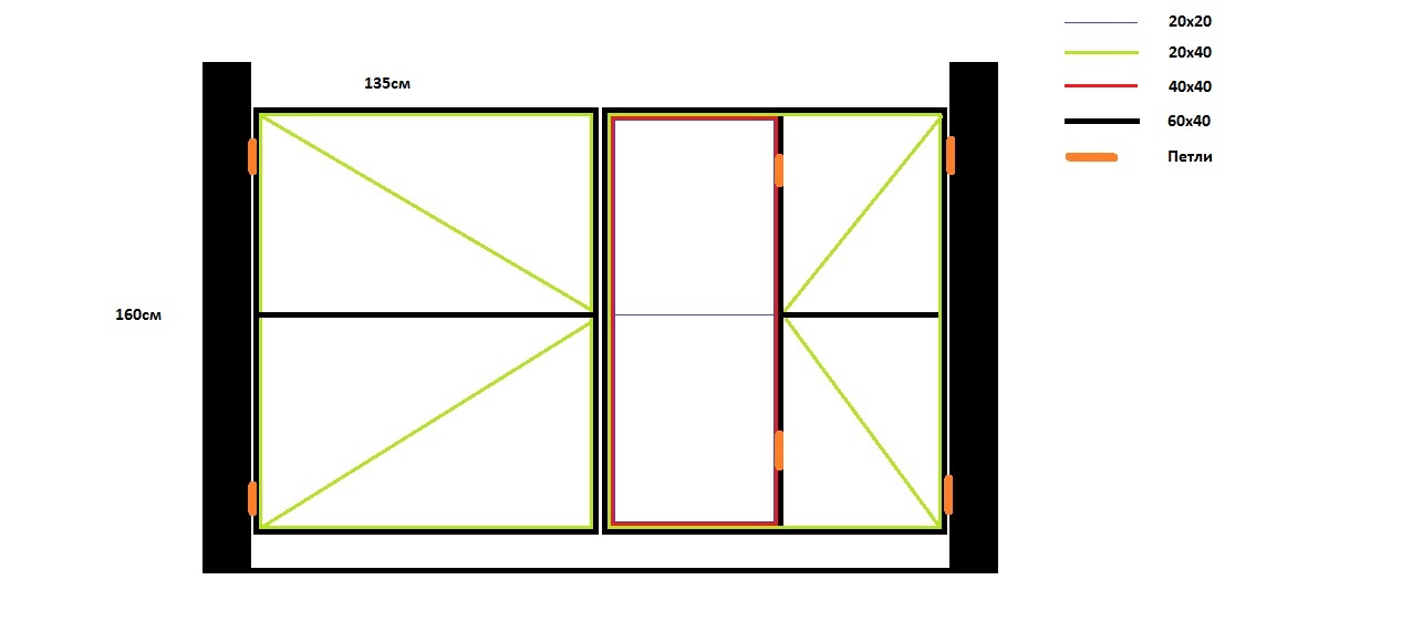

Готов закупать профильную трубу, что бы варить ворота.
Помогите определиться со схемой каркас. Варить буду сам.
Фактически меня конструкционная жесткость интересует. :)))
В принцепи и ежу понятно, что чем больше всяких распорок наваришь, тем более жестко получится. Но я не хотел бы тупо все это наваривать, вот надеюсь, что кто то подскажет как правильно сделать ;)

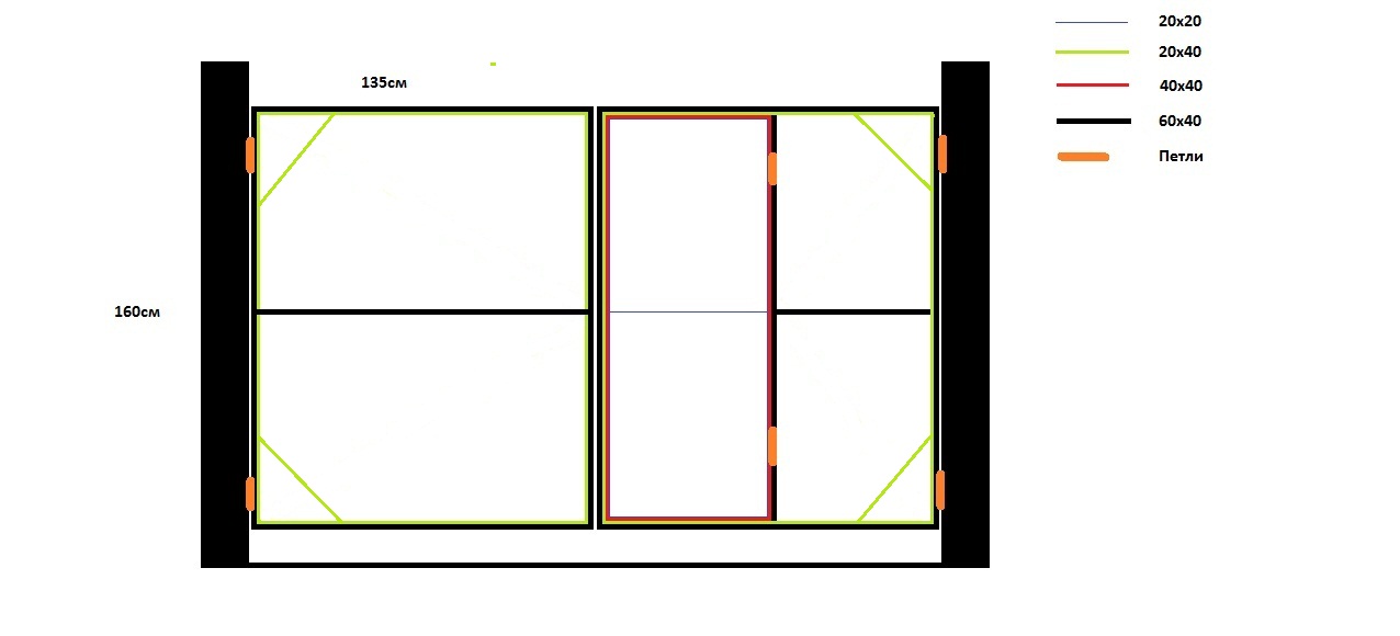

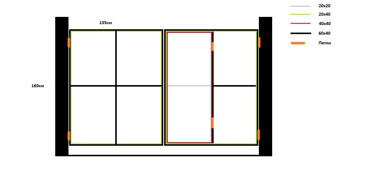

Набросал три варианта.
Может выбрать из этих трех, может кто подскажет более верный.... 4-ый. На счет сечения труб тоже не уверен, может 60х40 многовато.... в общем жду вашей помощи.
Заранее спасибо.

Так как дерево любит влагу, то каркас должен быть жесткий. В данном случае подходит первый вариант. В калитку неплохо добавить раскос.
то есть даже при таких небольших размерах ворот, нужны все эти распорки? :((
А что по сечениям труб скажите?
пока не решил. Думал делать щит и крепить его на каркас. так меньше дырок в каркасе будет... я верно понимаю?
или лучше каждую доску?
а зачем такой большой ассортимент труб? достаточно, например, основной каркас и калитку из трубы 60х30х3 сделать, а для крепления дерева взять трубу 20х20х2. схему типа вашей второй, но при таком размере можно и без подкосов обойтись.

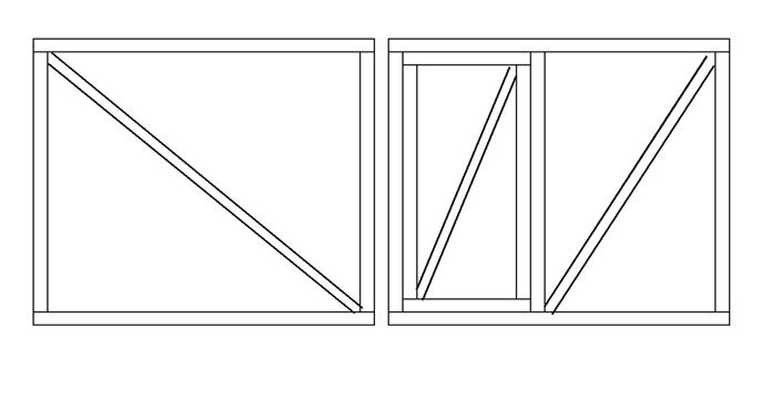

Каркас должен быть приблезительно таким.
без внутренней рамки?
Если дерево крепить во внутреннюю рамку, то наружный каркас 60х30 или 60х40, внутренний 20х20 или 20х40. Рисунок первый подойдет. Доски толщиной 20 мм.

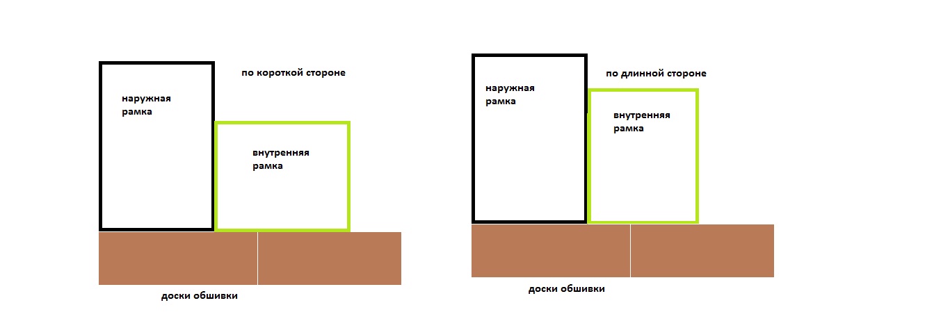

Так же вопрос по расположению внутреннего каркаса. Как нужно делать, в каком случае жесткость выше - трубы внутренней рамки свариваются по длинной или по короткой стороне?
2 мм - мало, берите лучше тройку.
перемычки рассчитывайте так, чтобы при зашивке доски вписывались во внешний каркас.
если внешняя 60-ка, и обшивать будете 20-й доской с 2 сторон, то тогда перемычку 40х20 надо приваривать к каркасной короткой стороной.
со стороны красивости понятно, а что касается жесткости? Как жестче, короткой или длинной?

Если доски внахлест.то используйте вашу первую схему без внутренней рамки,но перемычку горизонтальную и диагонали оставьте, причем диагонали лучше сделать из той же трубы ,что и перемычка с каркасом.
На калитке тоже добавьте горизонтальную пермычку и диагонали.

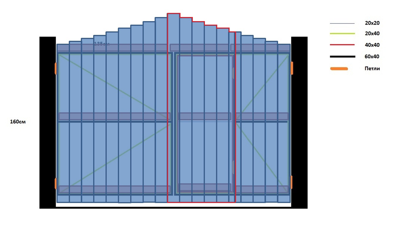

с каркасом поидее определился, остановился на первом.
Вот картинку накидал, как я это вижу с обшивкой.Только сверху будут не ступеньки, и плавная арка (по другому не смог намалевать)
Доски думаю соеденять горизотальными планками (коричневые на рисунке)
И уже сбитые щиты крепить к каркасу ворот. Таким образом думаю увеличить жесткость, но больше минимизировать кол-во дырок в каркасе.
Так же доски под калитку (горизонтально) выпиливать не буду, она будет как бы спрятна, то есть открываться будет вся "панель"
