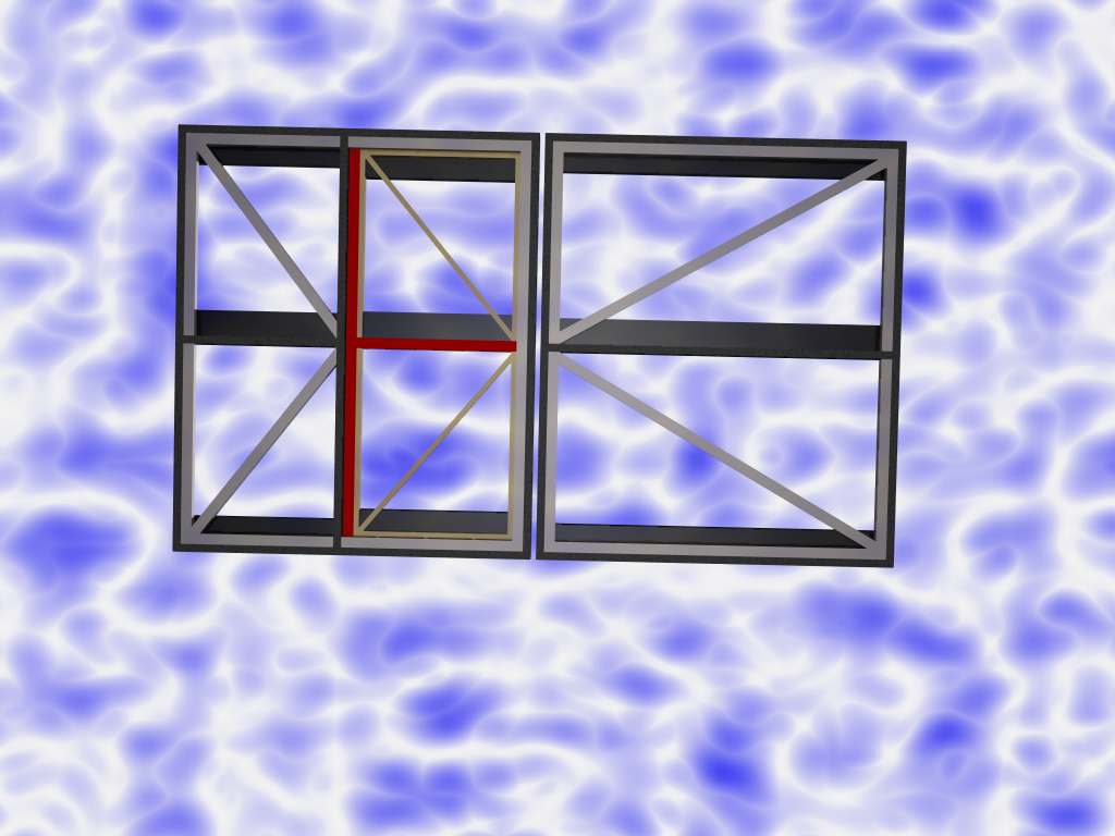

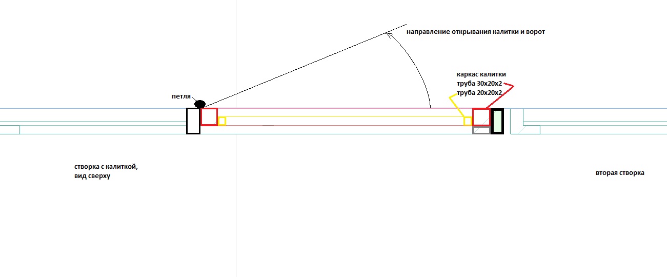

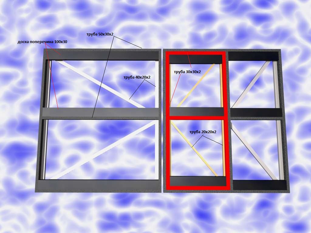

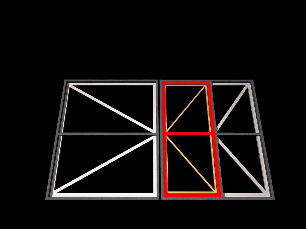

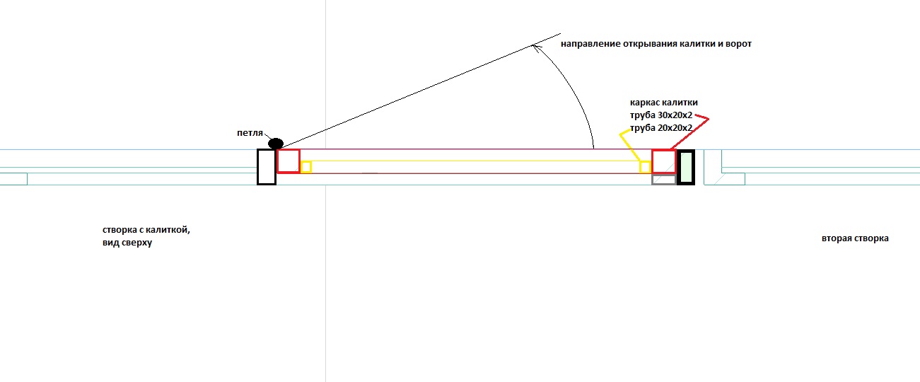

вот набросал проект на скорую руку:
вид спереди, чисто каркас. внутренний каркас утоплен по отношению к "фасаду" для того что бы уложить поперечины, на которые будет нашиваться уже "фасад"
www.stroimdom.com.ua/forum/attachment.php?attachmentid=189367&stc=1&d=1337876665
вид с поперечинами.
www.stroimdom.com.ua/forum/attachment.php?attachmentid=189368&stc=1&d=1337876665
изначально думал трубу 60х40, но с учетом внутреннего каркаса 40х20 (труба ставится "руба") полчается остается 40мм для поперечины это много, решил делать 50х30, думаю этого тоже хватит с головой.
Думаю так же, внутренний каркас в калитке вместо трубы 20х20 заменить на трубу 10х10, потому как надо втулить доску на поперечину минимум 20мм.
вид сзади (со двора):
www.stroimdom.com.ua/forum/attachment.php?attachmentid=189369&stc=1&d=1337876665
Вид калитки сверху :
www.stroimdom.com.ua/forum/attachment.php?attachmentid=189370&stc=1&d=1337876665
жду ваших коментариев и исправлений.

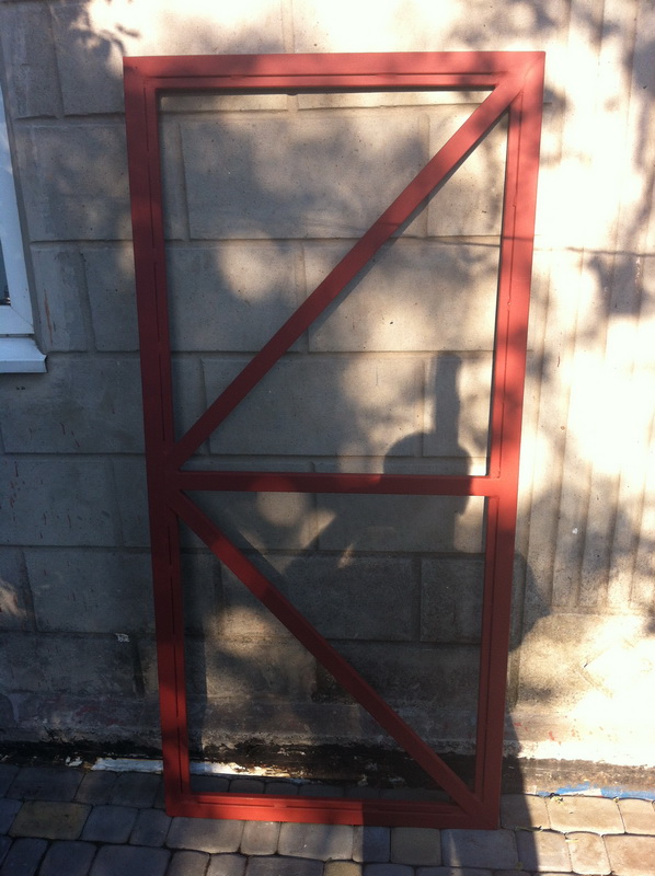

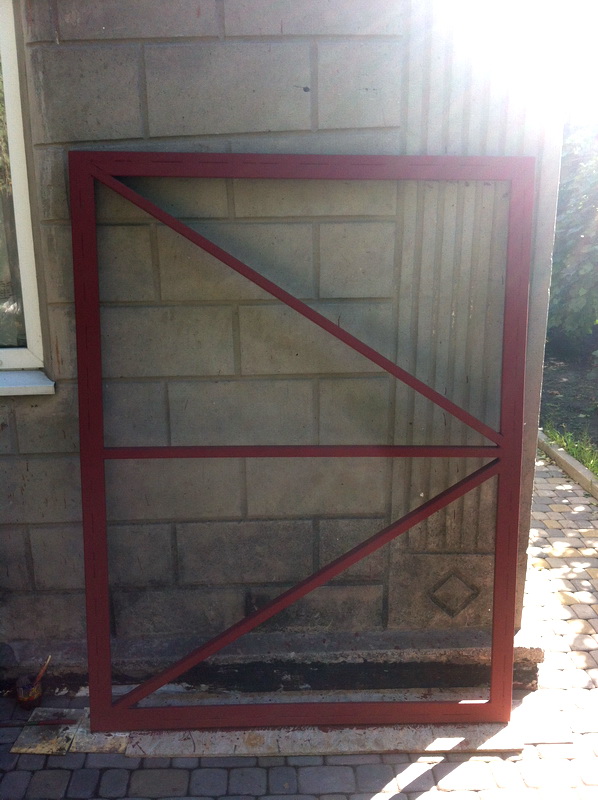

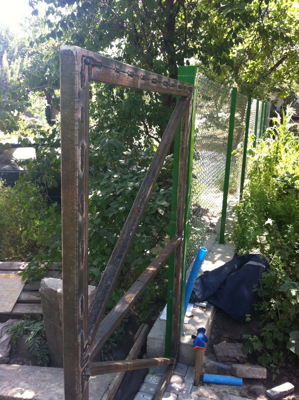

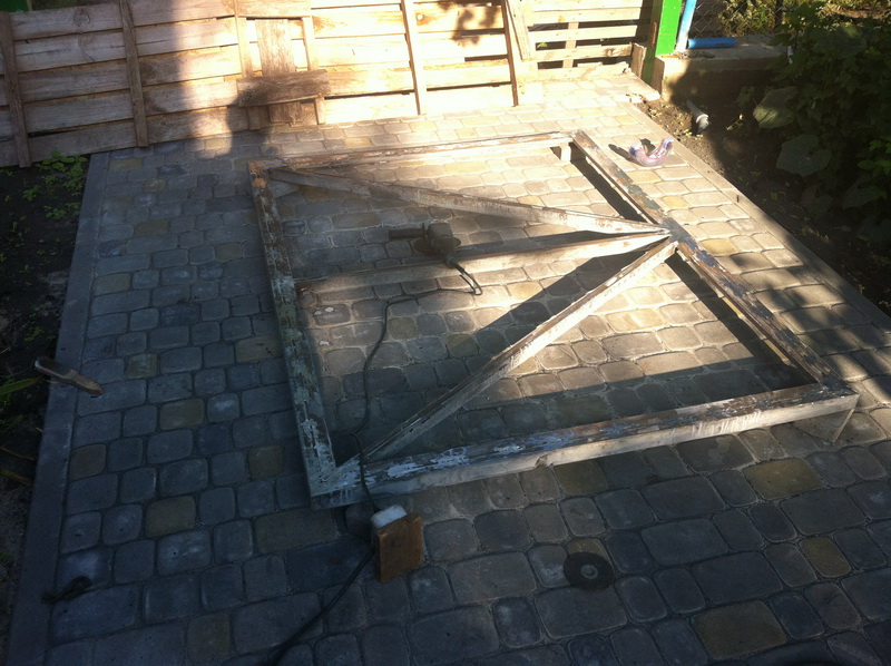

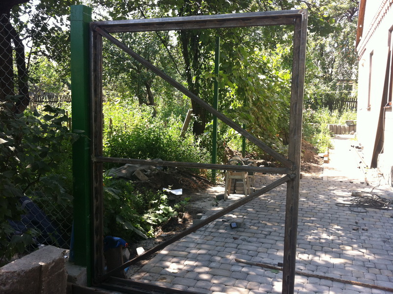

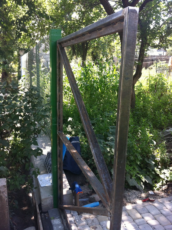

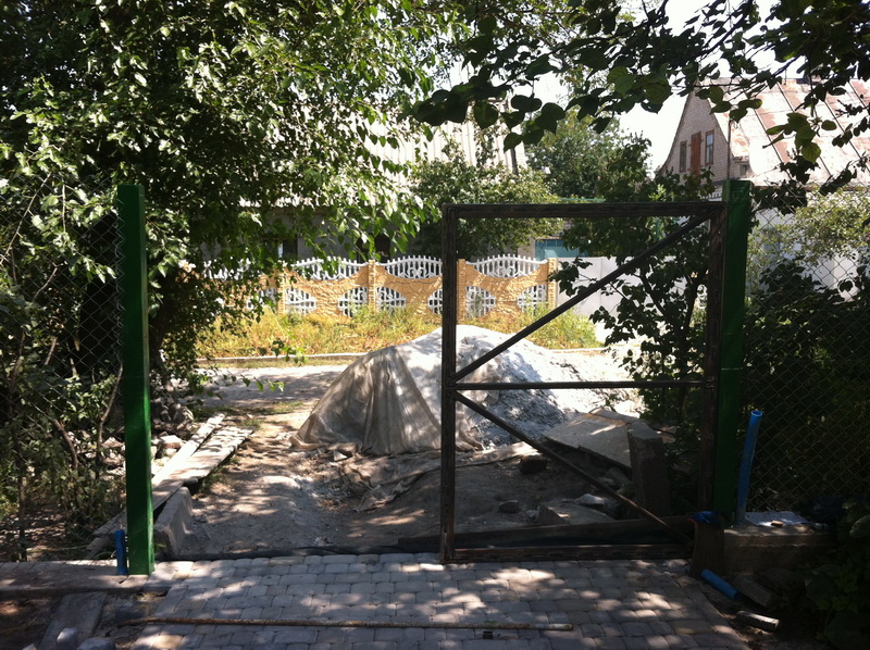

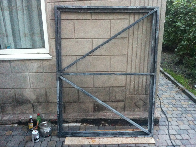

пока готов каркас. на неделе планирую вешать, красить и обшивать деревом, если успею.
красску купил Tikkurila ПАНССАРИМААЛИ.
Замучался с подготовкой. Сначала дважды покрыл преобразовалкой ржавчины, потом чистил болгаркой. Потом еще раз преобразовалкой, после того как высохла протер антисиликоном, и покрыл грунтом ГФ021.
не совсем понятно назначение труб по периметру каркаса, которые приварены заподлицо с одной стороны.
в служат в качестве жесткости и для крепежа обшивки.
с таким диагональными распорками жесткости хватит с головой, а для крепления обшивки - с одной стороны хватит больших труб основного каркаса а с другой к ним прикрепится вообще не удастся, т.к. будут мешать подкосы и перемычка. в таком случае все детали внутри периметра нужно было делать из одних и тех же труб одинаковым образом установив их.
