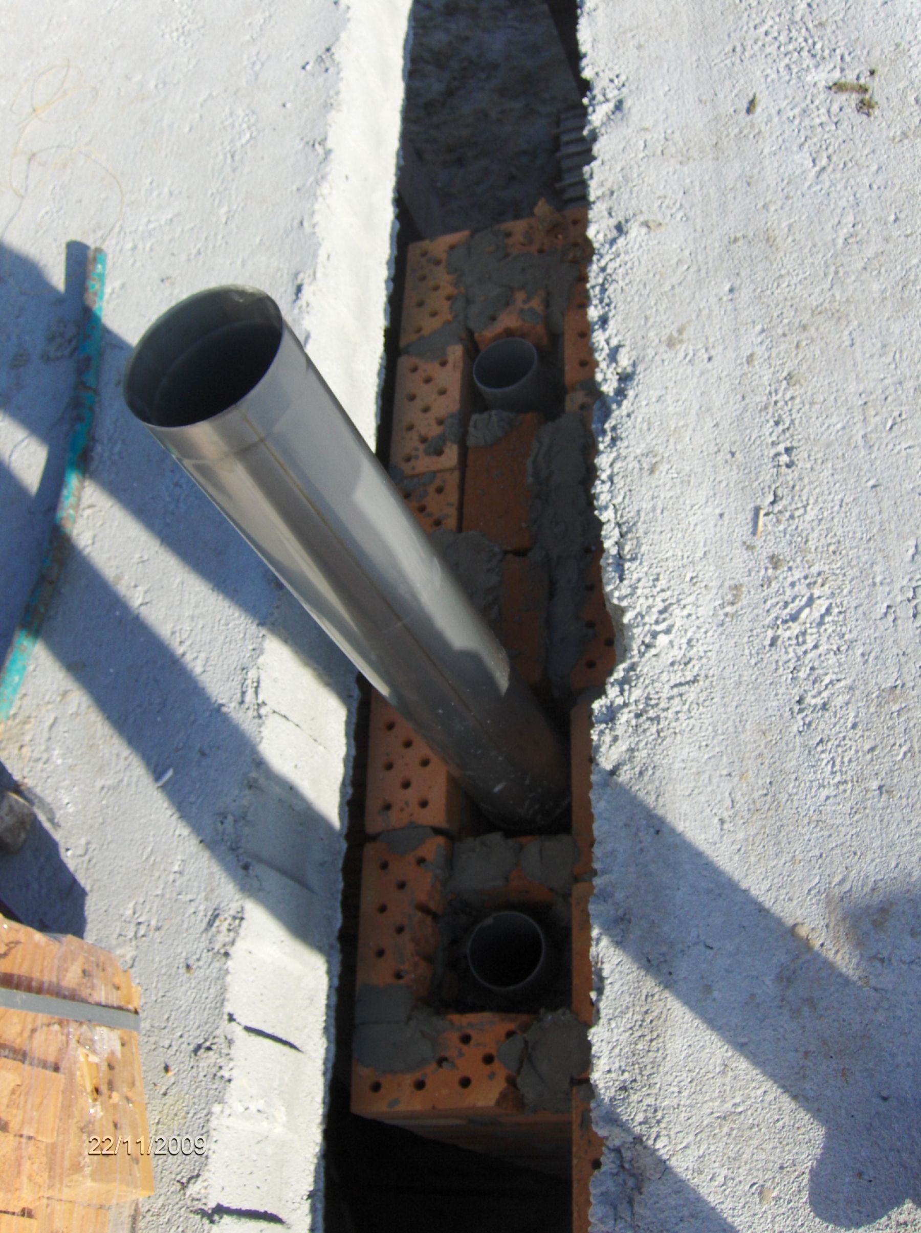

ПЛАСТИК Опубліковано: 6 червня 2012 Поділитись Опубліковано: 6 червня 2012 Да, именно "тоже не мой случай". Это не несущая стена с легким фундаментом. Я архитектор, но не конструктор. Но во всем стараюсь полагаться на здравую логику. По началу, как видно на рисунке, предполагал гильзовку. Но после прочтения разной информации (в том числе и в Ваших сообщениях) прихожу к мысли делать вентканалы кирпичными без гильзовки. Вобщем спасибо Посилання на коментар Поділитися на інших сайтах More sharing options...

Igor_M Опубліковано: 6 червня 2012 Поділитись Опубліковано: 6 червня 2012 Не гильзовал у себя вентканалы. Проблем не вижу. Сосед загильзовал 110 канализационной трубой. Зимой постоянно конденсат. Вот это интересно... Откуда берется конденсат? Это наверное в самом верху, когда теплый воздух выходит и труба не утеплена на улице? Я вот загильзовал, но не думал, что конденсата будет так много, как например Західний написал. Я предполагал, что может что-то выпадать и поэтому трубы (каналья 110мм) ставил раструбом вверх... и не ставил резинки... Теперь вот думаю - если в эти стыки конденсат попадет, как он будет оттуда выходить? Т.е. похоже, что проблема и в самом деле есть... но вокруг смотрю все строят и так же как и я гильзуют... Может у меня подсмотрели?;) Посилання на коментар Поділитися на інших сайтах More sharing options...
SON Опубліковано: 6 червня 2012 Поділитись Опубліковано: 6 червня 2012 Откуда берется конденсат? Откуда берется? Тут все просто, из уходящего из дома влажного воздуха. :D Это наверное в самом верху, когда теплый воздух выходит и труба не утеплена на улице? Я вот загильзовал, но не думал, что конденсата будет так много, Гильза "мерзнет" не только вверху, а практически по всей длине, даже если на выходе из шахты зазор чем-либо закрыт. В воздушном зазоре между гильзой и кирпичом существует конвекция, и холодный воздух успешно падает вниз, выхолаживая гильзу по всей длине (высоте). Следствие - конденсат. Прикиньте, что будет если сверху зазор вообще не запечатать. Я всем грю, что этот зазор лучше залить теплоемким и теплопроводным раствором, тогда гильза будет иметь тепловую связь с кирпичом и температура поверхности пластика будет выше, плюс тепловая инерция, результат - отсутствие конденсата или намного меньшее кол-во, которое будет успевать просыхать. Но тут же начинают кидаться тапками гильзовщики нержавейкой, и с пеной у рта начинают объяснять про теплопроводность воздуха, что это зазор лучше забить минватой, и вообще я старый дурак. :D На вопрос "накуя там минвата" - ни одного внятного ответа. Все изложенное в полной мере относится и к гильзованным дымоходам. А проще сразу строить вентканалы из кирпича, только внимания им нужно уделить чуть больше. За стыки не переживайте, тем более, что собрано по конденсату, будет стекать себе вниз, делов то. 2 Посилання на коментар Поділитися на інших сайтах More sharing options...
ПЛАСТИК Опубліковано: 6 червня 2012 Поділитись Опубліковано: 6 червня 2012 Все изложенное в полной мере относится и к гильзованным дымоходам. А проще сразу строить вентканалы из кирпича, только внимания им нужно уделить чуть больше. А раскажите, раз уж затронули и дымоходы, на что нуждно обратить внимание если не гильзовать нержавейкой? Хотя в дымоход, я лично планирую, трубу из-за температуры, герметичности и агресивной среды Посилання на коментар Поділитися на інших сайтах More sharing options...

Игореха Опубліковано: 6 червня 2012 Поділитись Опубліковано: 6 червня 2012 А почему и откуда должен браться холодный воздух, который якобы будет гулять между гильзой и кирпичной кладкой, если вверху выход гильзы из шахты закрыт утеплителем? А теплый воздух от внутренних стен уже не передается конвекционными потоками к гильзе? А в кирпичных каналах точно не бывает конденсата? ;) Или мы его просто не видим, ибо он просто оседает на кирпичах и поглощается ими? Посилання на коментар Поділитися на інших сайтах More sharing options...

Igor_M Опубліковано: 6 червня 2012 Поділитись Опубліковано: 6 червня 2012 Гильза "мерзнет" не только вверху, а практически по всей длине, даже если на выходе из шахты зазор чем-либо закрыт. В воздушном зазоре между гильзой и кирпичом существует конвекция, и холодный воздух успешно падает вниз, выхолаживая гильзу по всей длине (высоте). Следствие - конденсат. Я всем грю, что этот зазор лучше залить теплоемким и теплопроводным раствором, тогда гильза будет иметь тепловую связь с кирпичом и температура поверхности пластика будет выше, плюс тепловая инерция, результат - отсутствие конденсата или намного меньшее кол-во, которое будет успевать просыхать. За стыки не переживайте, тем более, что собрано по конденсату, будет стекать себе вниз, делов то. Вот у меня именно ТАК: 1) все пространство между трубами и шахтой по всей длине (высоте?) заделано раствором. 2) раструбом вниз именно для того, чтоб стекал конденсат в зазоры (резинки не ставил). Сделал так потому, что сразу же гильзовал нержавейкой дымоходы для камина и котла... а в Коминвенте мне пояснили, что вначале (до входа в вертикальный канал) нужно стыковать "по дыму", а вертикальные участки - "по конденсату". Так я по принципу "наоборот" вентиляционные трубы укладывал. Резюме. Поскольку трубы снаружи залиты раствором, а верхняя выступающая над крышей часть труб утеплена, то конденсата особо быть не должно. Разве что капли, которые в щели в стыках протекут в раствор, а там потихоньку рассосутся... ИМХО... Посилання на коментар Поділитися на інших сайтах More sharing options...
SON Опубліковано: 6 червня 2012 Поділитись Опубліковано: 6 червня 2012 А раскажите, раз уж затронули и дымоходы, на что нуждно обратить внимание если не гильзовать нержавейкой? Хотя в дымоход, я лично планирую, трубу из-за температуры, герметичности и агресивной среды Тут нужно плясать от самого теплогенератора (камин, ТТ-котел, печка, газ. котел). Очень большую роль играет то, в какой стене построен дымоход, плюс материал и т.д. Кирпич (глиняный, полнотелый) не боится ни температуры, ни агрессивной среды, ну и конечно когда сложен не через пень-колоду. :D Посилання на коментар Поділитися на інших сайтах More sharing options...

SON Опубліковано: 6 червня 2012 Поділитись Опубліковано: 6 червня 2012 А почему и откуда должен браться холодный воздух, который якобы будет гулять между гильзой и кирпичной кладкой, если вверху выход гильзы из шахты закрыт утеплителем? Где и откуда берется холодный воздух зимой - думаю вопрос риторический. :D Верхняя часть шахты тупо торчит на морозе, (у кого больше, у кого меньше) а в свете новомодного строительства, так у некоторых и вообще метра под 3, и имеет ту же температуру , что и окружающая среда, и потому как гильза не в состоянии передать тепло этим кирпичикам из-за воздушного зазора. Когда зазор заткнут утеплителем, то еще пол-беды, но конвекцию в связи с нашими хотелками никто не отменял, ежли зазор вообще не закрыт, то никто и ничто не мешает холодному воздуху ломиться в шахту до самого дна. Да и в саму гильзу холодный воздух тож пойдет с большим удовольствием. А теплый воздух от внутренних стен уже не передается конвекционными потоками к гильзе? Конечно передается, другой вопрос в каком количестве. При этом он также успешно стремится уйти вверх, там где холоднее, и сколько тепла он оставит гильзе - большой вопрос. Люди вон с рекуператорами еб..тся, шоб вытащить каких-нить лишних пару процентов. А в кирпичных каналах точно не бывает конденсата? ;) Или мы его просто не видим, ибо он просто оседает на кирпичах и поглощается ими? Конечно бывает, кирпич способен ударную дозу влаги поглотить на себя, а когда канал работает в штатном режиме, все это дело успевает высохнуть без ущерба функциональности и сроку службы. Ударные дозы - это когда 3-4 человека подряд принимают душ по полной программе, или когда на кухне кипятят ведро с бельем сутками. Часто такое бывает в обычных домах? :D Добавлено через 4 минуты 2) раструбом вниз именно для того, чтоб стекал конденсат в зазоры поэтому трубы (каналья 110мм) ставил раструбом вверх... и не ставил резинки... ..................................:D Добавлено через 3 минуты а в Коминвенте мне пояснили, что вначале (до входа в вертикальный канал) нужно стыковать "по дыму", а вертикальные участки - "по конденсату". Пральна сказали. Так я по принципу "наоборот" вентиляционные трубы укладывал. Вобщем запутали окончательно. :D Пойду перекурю. Посилання на коментар Поділитися на інших сайтах More sharing options...
Игореха Опубліковано: 6 червня 2012 Поділитись Опубліковано: 6 червня 2012 Я извиняюсь что вопросом на вопрос: А откуда тогда берется конденсат? А на счет конденсата в кирпичных каналах, думаю нет. По причине теплоемкости самого кирпича, что не дает возможности появлению конденсата. Возможно я ошибаюсь, но никогда не видел (может не обращал внимания?)чтоб кирпич выдавал росу (конденсат) а вот в трубах видел;) Тема достаточно объемная И свое (уже даже не имхо) я описывал в смежной теме о точке росы и т.п. Могу поискать, чтобы не переписывать очень много букв. Если вы понимаете суть возникновения ТР,это хорошо. Я ее тоже уже понимаю Сокращу свое сообщение ;) НАВЕРНЯКА вы видели как кирпич "выдавал росу". Это видел практически каждый. Подумайте, и наверняка вспомните такие ситуации. Вы никогда не видели шубу инея на кирпичах, например? Думаю что видели. А все зависит от разности температур и относительной влажности. Добавлено через 3 минуты Верхняя часть шахты тупо торчит на морозе,. Покажите мне хоть один вариант (допускаю что он все=же есть), когда кирпичный вентканал заканчивается выходом в космос (или просто в атмосферу) без "гильзы" и не имеет точку росы при -30 в месте выхода наружу ;) Добавлено через 5 минут так у некоторых и вообще метра под 3, и имеет ту же температуру , что и окружающая среда, и потому как гильза не в состоянии передать тепло этим кирпичикам из-за воздушного зазора. В своем вопросе я четко определил "местные условия" Основная часть гильзы, отделена от "наружной" атмосыеры утеплителем. Не вся гилза. А лишь отсечена от наружной среды слоем утеплителя, так, чтобы в нижней части она взаимодействовала со стенами посредством конвекции. Иначе, любой вентканал или дымоход следовало бы выпускать внутрь помещения, а не наружу. Тогда бы и конденсата не существовало в принципе Посилання на коментар Поділитися на інших сайтах More sharing options...
Игореха Опубліковано: 6 червня 2012 Поділитись Опубліковано: 6 червня 2012 Конечно передается, другой вопрос в каком количестве. При этом он также успешно стремится уйти вверх, там где холоднее, и сколько тепла он оставит гильзе - большой вопрос. По поводу "в каком количестве" - не спорю Но не забівайте, что воздух снаружи гильзы никуда особо не стремится. Ибо потоки воздуха внутри канала и снаружи гильзы - совсем разные. То что находится в гильзе, выносится наружу, точно также как и в негильзованном канале. Причем влажность этого воздуха не меняется. А тот воздух, который ЗАКЛЮЧЕН между гильзой и кладкой, конвекционирует между гильзой и кладкой, и не имеет особой энергетической связи с внешней средой, ибо отделен от нее слоем утеплителя ;) Воздух между гильзой и кладкой всегда теплый (если сделано все по уму), ибо с одной стороны у него теплая стена, а с другой стороны гильза, внутри которой идет поток теплого и влажного воздуха изнутри помещения. Посилання на коментар Поділитися на інших сайтах More sharing options...
SON Опубліковано: 6 червня 2012 Поділитись Опубліковано: 6 червня 2012 Покажите мне хоть один вариант (допускаю что он все=же есть), когда кирпичный вентканал заканчивается выходом в космос (или просто в атмосферу) без "гильзы" и не имеет точку росы при -30 в месте выхода наружу ;) В космос не покажу, в атмосферу - валом Ну и нехай себе имеет ТР, Вам то что от этого, в канал не течет, в дом не течет, ну покроется край оголовка трохи инеем и что? Все умрут или задохнуться? При -30 вымерзнет и не заметите. Строили сотни лет вентканалы и дымоходы из кирпича, все было нормально, теперь всем приспичило гильзовать. На кой? Какая цель преследуется? Иначе, любой вентканал или дымоход следовало бы выпускать внутрь помещения, а не наружу. Вот это я совсем не понял. Для чего? Написали конечно много, комментировать нет никакого желания. Ответьте для себя на вопрос "что быстрей остынет - кирпичная шахта весом в пол-тонны, или пластиковая/железная труба в 10 кг." Мне уже надоело доказывать и рассказывать очевидные вещи, хотите гильзовать - флаг в руки, Вам в этом доме жить. 5 Посилання на коментар Поділитися на інших сайтах More sharing options...
