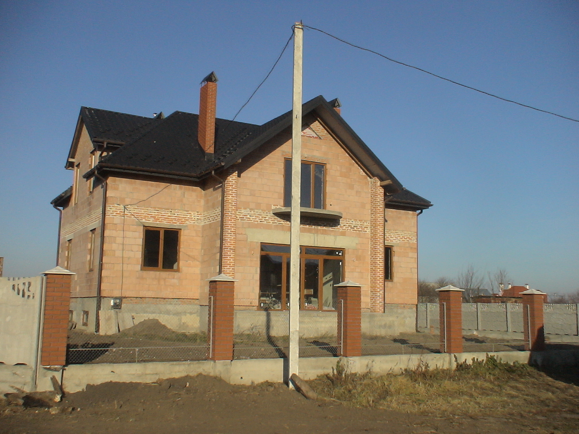

Ситуація слідуюча : Будинок - поротерм ,два повноцінних поверхи плюс цоколь , висотою 2,6м. Комина (димоходи) -висота шість метрів, клінкерна цегла від Робен (Австрія) для "грамотних" - сам завозив з Польщі,як і поротерм. Канали гільзували каналізаційною трубою назви не пам"ятаю , але виробник та сама Польща. Гільзували в процесі будівництва , вільний простір заливався розчином . І кажу Вам відповідально КОНДЕНСАТ ТЕЧЕ ! Другий поверх - меньше,перший більше,а цоколь - багато. Доповню - в цоколі є приточний вхід для повітря ,більше того ухилені вікна цокольного поверху допомагають мало . Можливо це пов"язано з висотою коминів , але це ФАКТ . На рахунок кривих рук - вкажіть будь ласка на недоліки .
Не можливо, а точно.

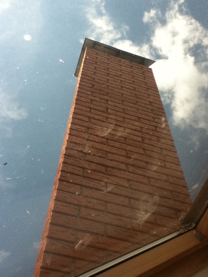

У Вас шахта метра с 2,5 торчит на холоде, и пока ее не утеплите, конденсат будет течь. В нашем климате трубу всегда делали как можно ближе к коньку крыши, чтоб на улице торчало как можно меньше.
Утеплите шахту ЭППСом, поверху наклеите клинкерную плитку, и труба станет "теплой" и внешний вид не нарушится.:beer:
Руки может и не кривые ;) Можно сделать все красиво и качественно, но неправильно :)
Венканал у вас проходит начиная от цокольного этажа, и закакнчивая выходом через кровлю?
В уровне цоколя, 1го и 2го этажей вентканал загильзован трубой, и залит раствором между кладкой и трубою? Так?
А что выше 2го этажа? На сколько вижу, у вас вентканалы практически не проходят по чердаку, ибо у вас практически мансарда. Как гильзы проходят выше уровня кровли, если они там есть? Как гильзы отделены от кирпичных труб выше кровли? Они тоже раствором заделаны, или свободно находятся, или отделены слоем утеплителя?

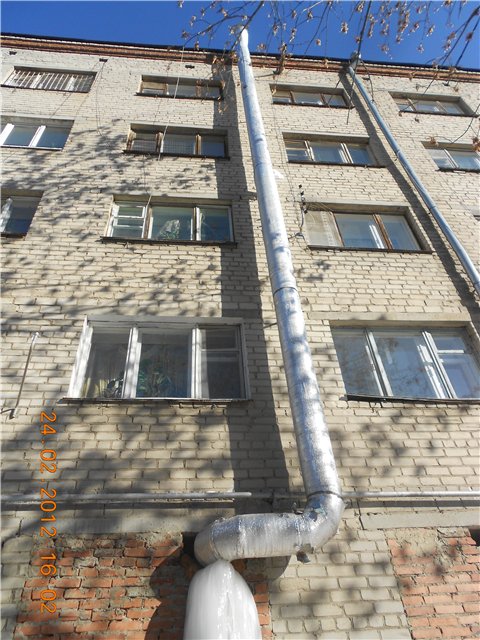

А Вы в курсе, что во всех панельных многоэтажках, вентканалы выполнены просто в виде отверстий в монолитных бетонных блоках, и ничо там не течет. Бетон, в отличии от кирпича влагу вообще не впитывает.
Что на это скажите?
Что на это скажите?
В курсе. :) Но я не в курсе, как выполнены выходы вентканалов :)
Вовторых, если даже специально вылить чашку воды сверху в вентканал, вряд ли эта вода побежит в квартиру. Ибо бетон таки немного впитывает влагу, и форма вентканала нам несколько иная (точнее - узел вывода вентканала в помещение)
Скажите иначе, чтобы вокруг да около не ходить :) Вы отрицаете факт образования конденсата в кирпичном вентканале, который выходит выше кровли на 1-2 метра в 20-30 градусный мороз, из отапливаемого помещения? :)
Просто тупо дырка в небо. :D
Если линуть в в/к последнего этажа то мож и побежит, от второй чашки точно. :D
Форма вентканалов там в основном круглая, есть и овальные. В домах до 5 этажей все каналы индивидуальные, сборные вентканалы тока если больше 5 этажей. Выход в помещение отверстие в шахту, ниже получается наподобии кармана.

Ще встигну ... Вентканал загільзований і залитий розчином - до самого верху , на торці комину залита площадка в яку вмурований дашок комину. Доступу повітря між гільзою та цеглою на відстані 12 м не має. P.S. Обкладати клінкерну цеглу вартістю 0,9 євро за шт. на висоту шість метрів - рука не підніметься , та і не в тому причина .
Понятно, что жаба давить будет, но будь этот кирпич даж по 9 евро за штуку или из золота, шахта от этого теплее не станет, и будет течь пока не утеплите. И тут уже фиолетово, загильзован канал или нет. Хотите убедиться окончательно - ждите зиму, замотаете шахту в пуховые одеяла и понаблюдаете за конденсатом.
Закладать и утеплять все 6 метров не нужно, достаточно утеплить тока над кровлей.
Конденсат будет течь и в том случае, если Вы в своем с/у устроили гарнизонную баню, где с утра до вечера моется целый полк солдат или в доме ведутся отделочные работы связанные с мокрыми процессами.
Включите логику, летом конденсат то не течет, течет тока зимой. Температура в доме что летом, что зимой плюс/минус одинаковая, а 3-х метровая вентшахта зимой выхолаживается "мама не горюй". Конденсат на теплых поверхностях не выпадает, это по простому, не нагружая формулами и графиками, в которых сам черт ногу сломит. :beer:
Вникните в выложенную мной фотку, там труба типа утеплена пенофолом, если конечно 4-5 мм вспененного полиэтилена можно считать утеплителем, так там текло не только вовнутрь, а даже через неплотности в стыках наружу, где успешно и замерзало.
