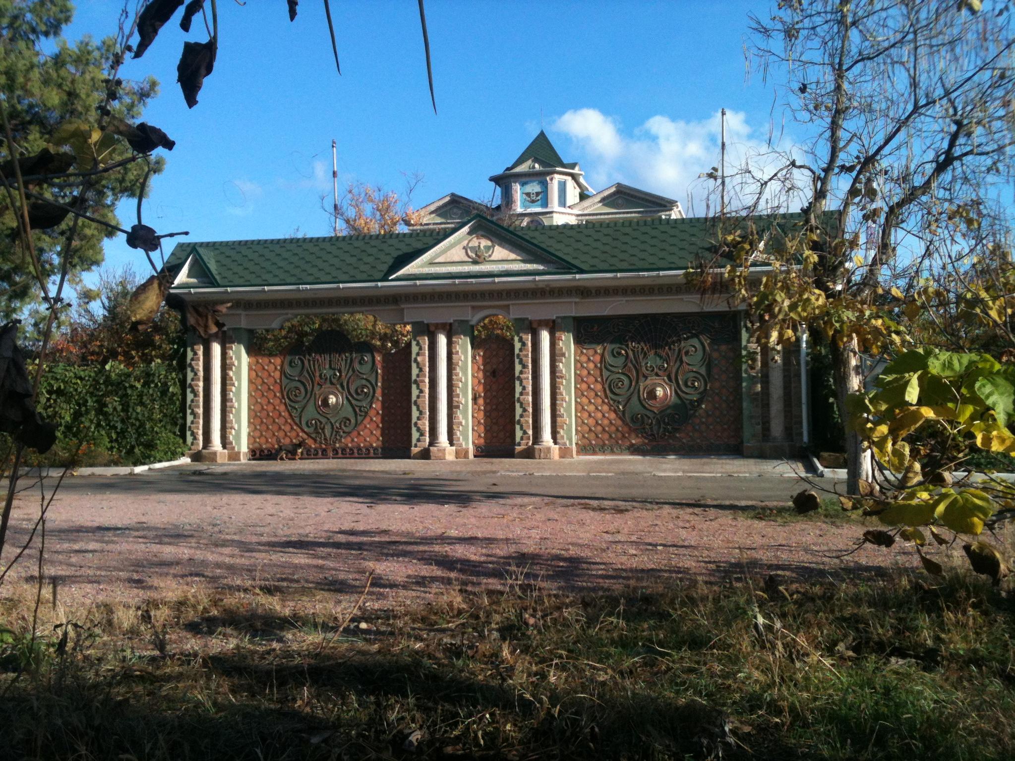

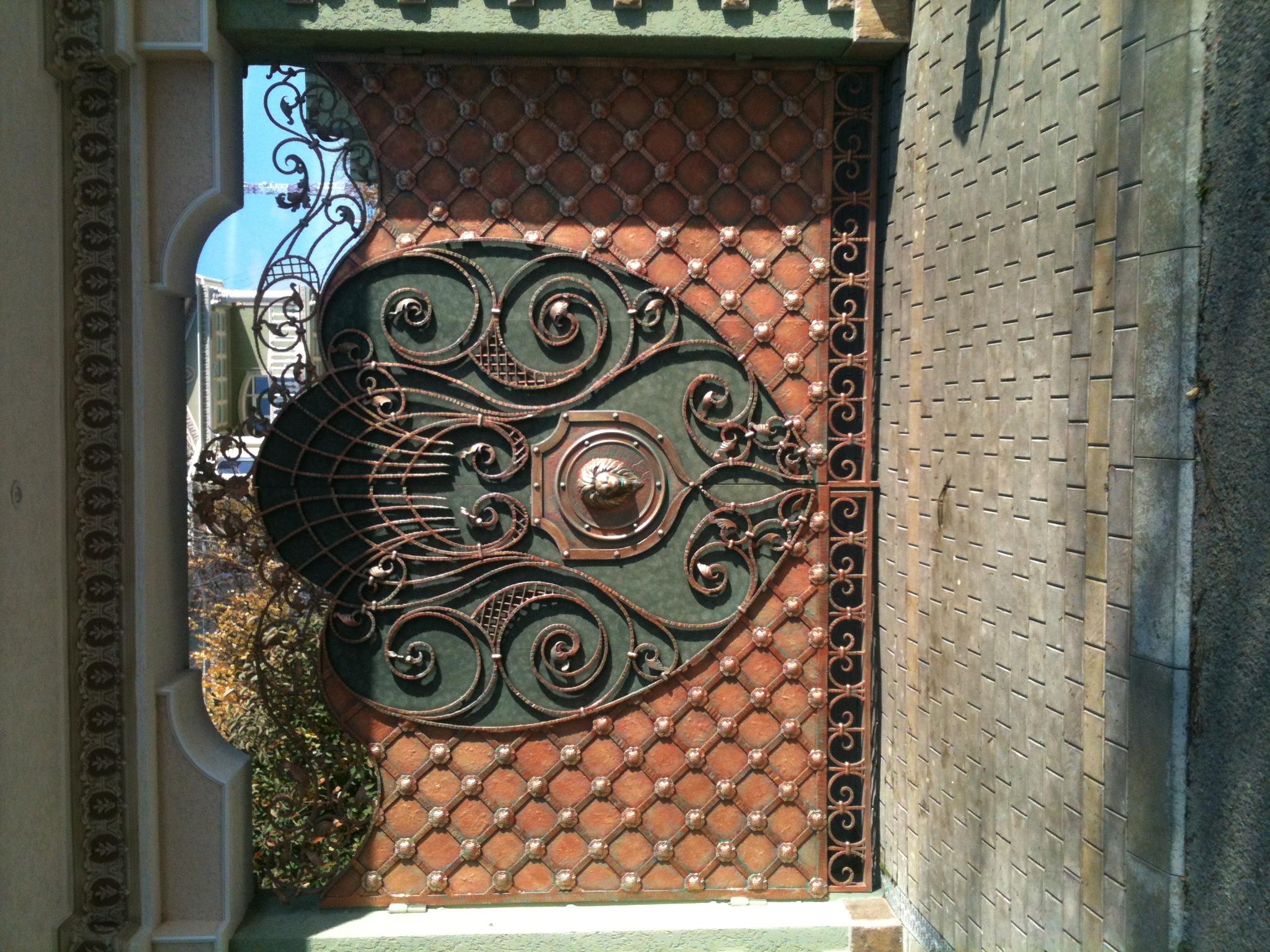

На выезде из Симферополя в сторону Ялты есть обалденные ворота в восточном стиле, сфотать не успел.
Оно?
Мммм... даже не знаю, я его немного под другим углом видел. То что я видел находится прямо напротив остановки автобуса на самом выезде из города, там где сходятся окружная и дорога в город. В любом случае огромное СПАСИБО! Даже если не оно, стиль тот же. Будем придумывать что то подобное

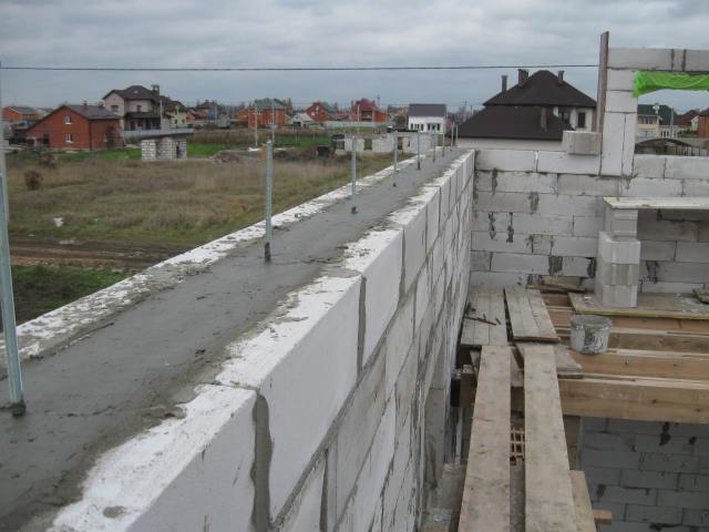

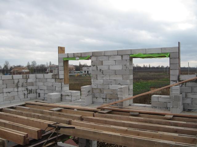

Сегодня залили последний армопояс, он же основа под мауэлрат, он же перемычки над окнами второго этажа.
Выставил строителям шашлык и поллитру - вроде остались довольны :), завтра начинаем выставлять "бант" крыши.
Собственно теперь есть все размеры окон, можно делать заказ. И с этим радостным событием, мешок денег приходит к логическому концу.
Прибить черновой пол, сделать стяжки на первом, первично развести электрику и трубы,... А дальше нужно искать работу. Ау, никому сурьёзный мужчина не нужен? Я и на машинке могу, и крестиком,... :)
Если дожди не пойдут - крыша будет стоять в начале следущей недели. С такой скоростью окна точно никто не изготовит.

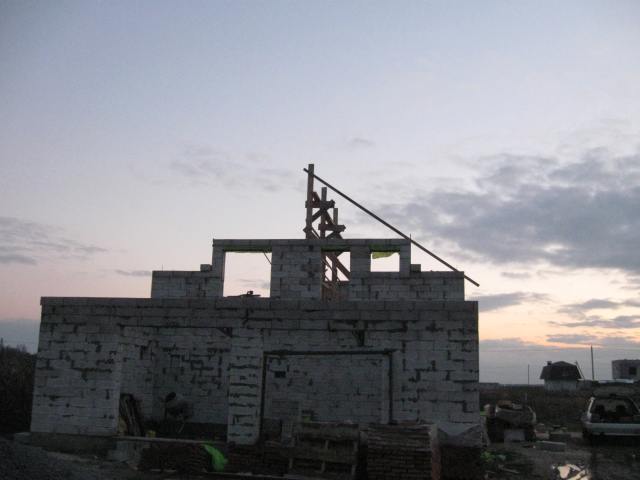

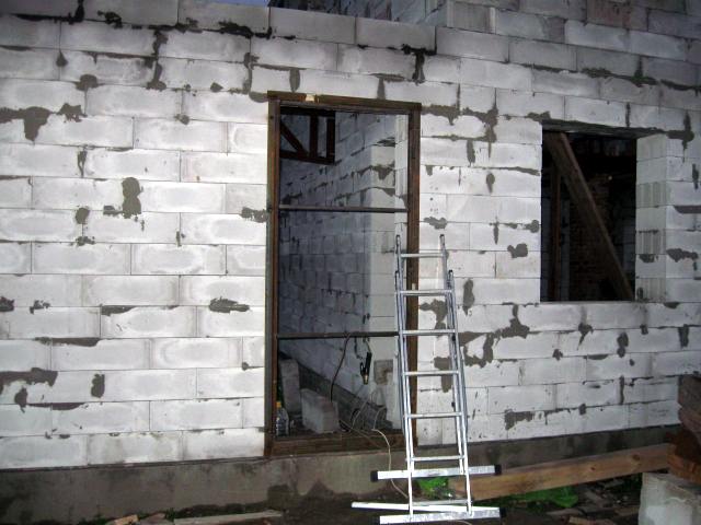

Сегодня с утра шел ливеняка, думал день пропал. Ан нет, часикам к 10 распогодилось и я поехал на стройку. С утра занимался комплектацией крыши. Гвозди - 700гривен :o - это меня убило :(.
После обеда успел плодотворно поработать. Создал каркас для прохода дымохода через межэтажное перекрытие, пришлось немного повозится, чтобы убрать дерево от труб. К вечеру у дома появилась первая дверь
Ну или то, что когда нибудь станет дверью :oops:
А на верху появился "бант" и первая стропилина обозначила конечные габариты дома

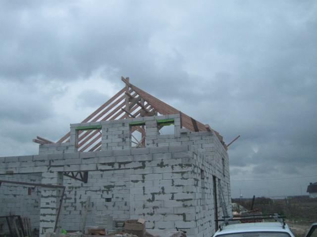

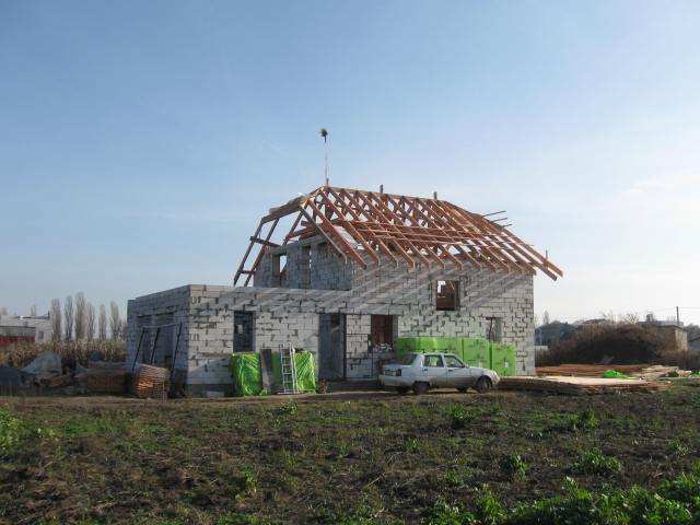

Крыша растет как на глазах, не успеваю закупать стройматериалы :)attachment.php?attachmentid=226771&stc=1&d=1352394547

А у нас квитка :). Первая на этом доме. Как то все некогда было :). А тут строяки видать подустали. Выставили квитку и демонстративно ушли с обеда с работы. Намекают на толстые обстоятельства. Придется завтра проставляться.

Ну як мали діти :D. Просто работы очень много, поэтому пока дело доходит до фотоаппарата, на улице темень - вырви глаз. Пришлось утром, по свежачку...

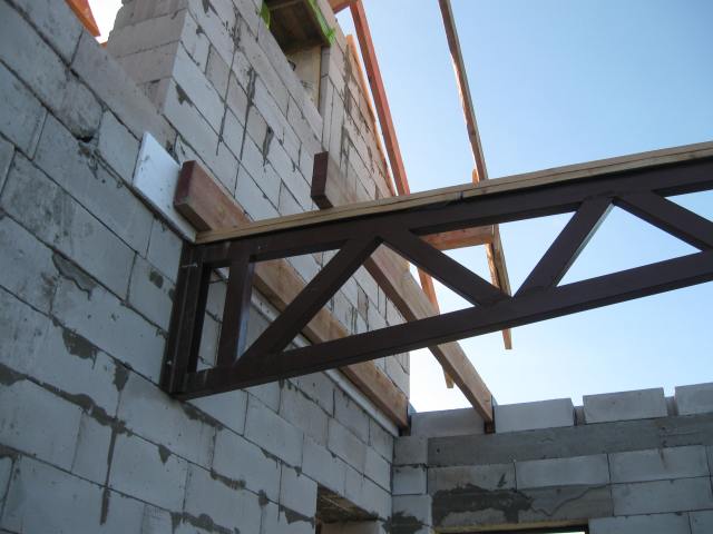

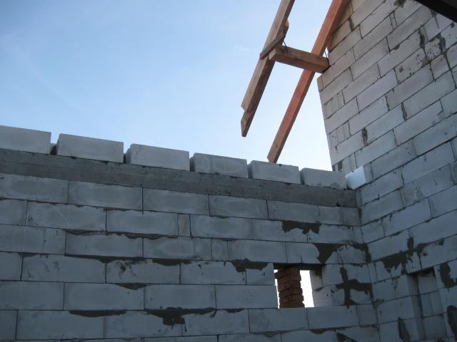

Изготовление стальных ферм полностью решило вопрос с шагом стропилин на плоской кровле. Пролеты получились небольшие и шаг я задавал размерами газоблока. Просто в каждом блоке выпилил уголок - это и получился паз под стропилину.
Досками , лежащими вдоль ферм я задаю разуклонку. С одной стороны гаража стропила опираются сразу на армопояс, со второй на первую ферму, на которой подложена дюймовая доска. Следущая стропилина лежит между фермами, с одной стороны на дюймовой доске, с другой - на двух дюймовых досках. Ну и на концах следующих стропил набиты подкладки по 8 см. Таким образом получаем равномерный уклон 8см на 9 метров. Фото утреннее, к вечеру были закинуты все стропила. Завтра осталось создать обвязку зенитного фонаря и можно накрывать евробарьером.

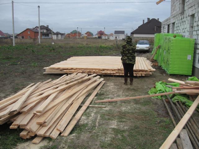

Очередной завоз дерева:
