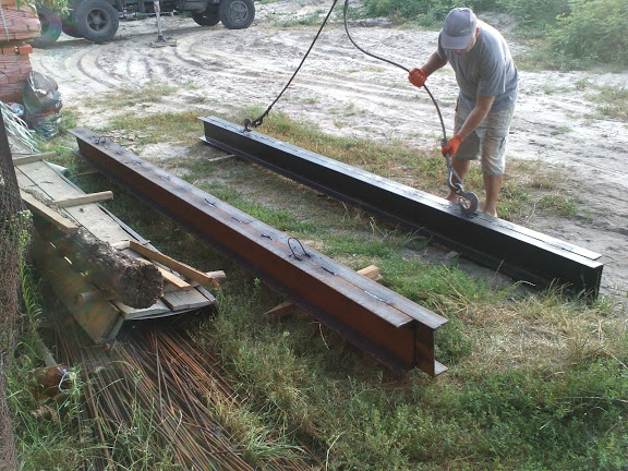

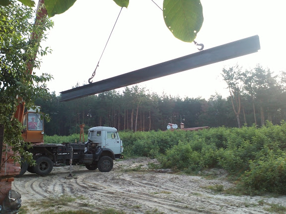

Весит, кстати, не 200. Мы с отцом ее довольно свободно таскали по участку. На заднем плане 16 двутавр лежит, 8ми метровый - он заметно тяжелей. Соседские работяги сегодня рвали рубахи, говорили что закинут руками и то и то - не буду их мучать, пусть кран попыхтит. 350грн не такие уж деньги.
А вот кто знает, как краном поднять двутавр? Он жеж, зараза, гладкий... из стропы не вылетит? Его нужно довольно точно уложить в выпиленный паз армопояса. Т.е. придется под ним стоять.:(
Стропами стремно. Любыми.
Вы же варите. Из катанки/арматуры два хомута сделать. Надеть на двутавр. И прихватить хомуты к двутавру снизу парой точечных швов. За хомуты и поднимать. Можно следать проще. Взять матерчатые стропы. Обмотать один-два раза вокруг двутавра (сделать петлю) и на крюки.
Если надо, могу дать матерчатые стропы поюзать ;)
У меня строители приваривали временные уши
щас попробую найти фото
IMG1091.jpg.783f3968d945d26d43f8bc8a503482a9.jpgIMG1092.jpg.6212c52d693ed2bd5f695fe43f8c9306.jpg
Я тоже склоняюсь наварить на двутавр или крюки, или просто куски арматуры, в которые упрутся стропы. Потом срезать. Жалко было просто варить. Он такой красивый покрашенный :)
Это классический вариант. Но требования к сварному шву гораздо выше. Если опыт позволяет выполнять качественный шов, чтобы не переживать что оборвет, то можно и монтажные петли наварить. Судя по фермам - с опытом все нормально. Но я бы наверное матерчатыми стропами обмотал. А для страховки еще и мелкими струбцинами петлю стропы к полке двутавра прикрутил. :) Стропы и струбцины есть. Так что можете воспользоваться. Меньше возни по мелочам со сваркой.
Струбцины в качестве упоров ;) Сам только что придумал :D
Согласна, особенно когда покрашен собственноручно...:unknown:
Спасибо. Есть у меня плоский буксировочный трос - чем не стропа? :).
Да и крановщики у нас в Горе неплохо оснащены - приятно работать. У них и стропы есть и говорить по 10 раз не приходится. Работают аккуратно.
Приварю пару прутков 12х - в них стропы упрутся никуда оно не денется. Насчет струбцин, кстати, тоже идея, но пару прихваток надежней.

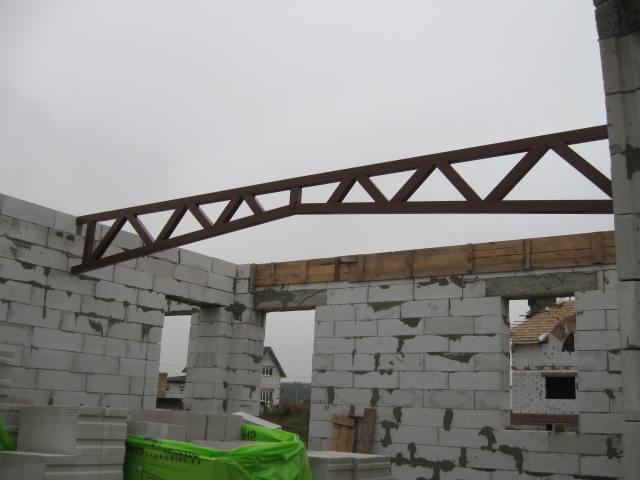

Прямая ферма-балка будет лучше работать и металл можно было сэкономить.
Никогда. Ибо треугольник более жесткая фигура. Достаточно - да, но лучше нет.

Ну если у них матерчатые стропы есть, то вообще отлично. Просто ни у одного из моих 5ти крановщиков матерчатых не было. Все что угодно было, кроме этого:D Вам надо два троса в таком случае. :)
Не заморачивайтесь со сваркой. Матерчатая стропа свернутая петлей вокруг двутавра сама по себе будет держать мертво. Струбцина для страховки на всякий случай. Учитывая то, сколько весит тот двутавр - варить упоры нет необходимости. :)
Там еще будет прикол потом эти петли снять - двутавр в итоге окажется на высоте 4х метров от земли, без какого либа доступа. Только по нему с края ползти.
Так вы петли ближе к концам двутавра разводите и ползать далеко не придется :) И устойчивее будет при монтаже - меньше будет раскачивать.
Есть такой прием у крановщиков- на удавку. Петля из любой стропы( может и двойная) и - никаких проблем. Не парьтесь со сваркой и струбцинами- нет никакой необходимости
Если Ваши крановщики хорошо оснащены, то у них должны быть чалки, это трос длиной 2,5-3 метра, их на петлю и за крюк. Вес мелочный, важнее ширина захвата. А в идеале траверса.

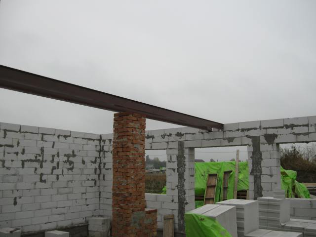

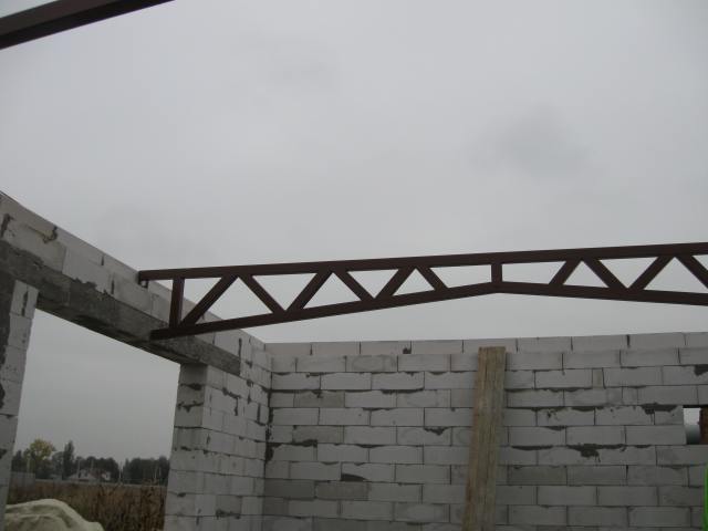

Водрузил фермы на место:
В доме все проще, одна подпирающая колонна и по расчетам хватает 16го двутавра.
Осталось заделать нижние концы и замонолитить это в армопояс.
пардон.. ДВУХ 16-тых двутавров...
