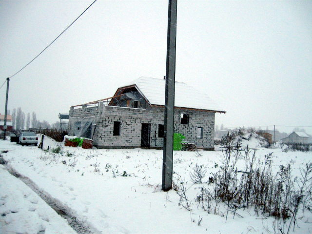

Сегодня первый раз не смог доехать до участка, дорогу замело снегом, машина буксовала, пришлось идти пешком. Каждый день шаманю по маленьку, сегодня наконец закончил проем для лестницы на 2м этаже, осталось добить немного чернового пола, нужно утепляться, вот все думаю: делать потолок мансарды из гипсокартона или из ОСБ? Пугают обещанные морозы -мне нужно немного доложить фронтоны.

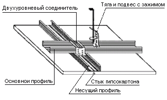

Смысл в ОСБ - ОСБ не дает трещин, она пластичней. Для гипсокартона нужно устраивать плавающий подвес, что ворует место. Но экологичней.
Для тупых - объясните или ссылку - как я правильно понял на рисунке именно это?

ОСБ конечно трескаться не будет, а вот стыки еще как. Поэтому плавающий подвес имхо лучшее решение. Да и экология опять :)
Да, как вариант. Скачайте технологические карты производителей, того же Кнауфа - там все узлы подробно разжеваны. Стропилка является подвижной системой, крепить к ней жестко нельзя.

Я утверждать не буду, но мне кажется что если взять даже самый тонкий ОСБ в 2 слоя, первый слой стыки сделать исключительно по стропилинам, то ничего там не треснет. Но вот вариант экологии... да. Как вариант еще рассматривается QSB.
ОСП ведь из дерева и будет менять размеры при изменении влажности - что-то мне кажется два слоя не спасут ситуацию и по стыкам будут трещины. Да и по части адгезии к ОСП разных шпаклевок и т.п. отделочных материалов мне кажется могут быть проблемы...
Бывают плиты безформальдегидные. Еще есть фанера ФК, если совсем не хочется ГК.

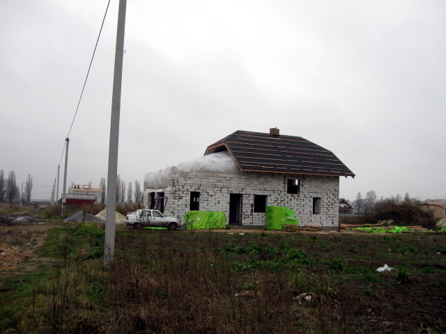

Из-за сильного мороза стройка стала. Скучно. До морозов успел закончить черновой пол второго этажа. Наконец появилось ощущение объема будущих комнат. Нравится :).
Из минусов: так и не успел доделать ворота и двери, коробка стоит открытой со всех сторон.
Пока сушу голову над материалами. На повестке дня 2 вопроса:
1. Из чего делать перестенки 2го этажа? Варианты газоблок 10см или гипсокартон. Насколько я понимаю, гипсокартон заметно дороже, но позволяет получить звукоизоляцию при правильном монтаже.
2. Чем утеплять крышу? Стекловолокно или базальт. Цена в полтора раза. Говорят стекловолокно проседает со временем.
Разглядывал фото... между двумя фотографиями разница всего неделя. Прикольно.

Съездил поглядел на стройку. Перемерял второй этаж. Можно заказывать вату на крышу и каркас для гипсокартона, тем более что окна обещают таки в этом году :)
Был сильно удивлен продолжением строительства. На моих глазах соседи заливали фундамент под забор при -8, чуть дальше бьют стропилку, еще дальше укладывают черепицу. На соседней улице кладут стены из газоблока. Такое впечатление, что на улице май месяц.
