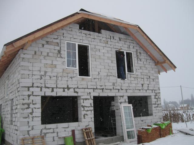

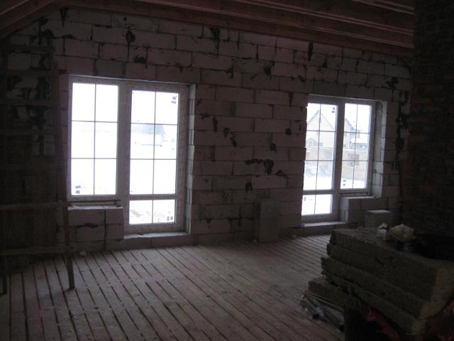

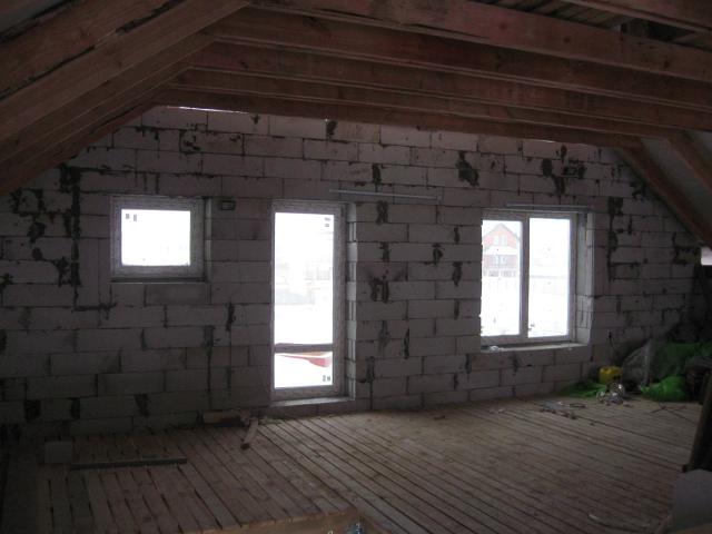

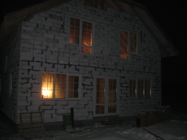

Главное вчера готов был за то же самое заплатить. Должны привезти окна. Приехал, а тут сюрприз. Что еще раз доказывает, что в стройке главное - не спешить :)
А у нас ОКНА:Yahoo!:.
И сразу коробка стала ДОМОМ. И у него появился ключ от входных дверей.
Огромное СПАСИБО Валерию Валентиновичу, Яло и ихним установщикам за прекрасно выполненную работу.
Как я ни старался закрыть в первую очередь гараж, закрылся дом. Это неправильно, но так получилось :)

Погодка строительная, на фотах видно. Температура -2--5, небольшой снежок,... самое то для стройки.:)

Профиль изначально планировался КБЕ трехкамерный, но когда заикнулись про шпросы, оказалось что они в 3х камерный не помещаются. В итоге имеем комбинацию 3х камерного и 5ти камерного, в зависимости от окна. Ну и соотв стеклопакеты с И стеклом 2 камеры все, но толщина разная в зависимости от наличия шпросов.
Я просил 5. Еще думаю 5 пенопластом добавить вокруг окон.
Поглядел сегодня на формулу стеклопакета.
Без шпросов 4-8-4-8-4i, там гда шпросы 4-10-4-10-4i
