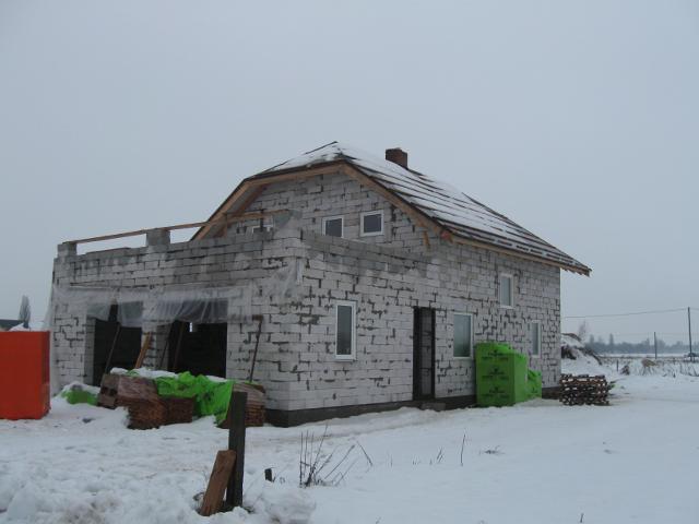

Сегодня поставил еще одну логическую точку - положил последний кирпич на фронтон. Теперь внешние стены на 100% готовы. С учетом наличия окон, в доме стало довольно уютно. Чтобы говорить о готовности коробки - осталось залить стяжку первого этажа, но это уже скорей всего по теплу. Пока займемся утеплением крыши.
Вчера было поздно, фронтоны не фотографировал. Сегодня исправляюсь :)

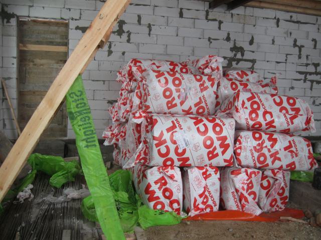

А так выглядит 25 кубов базальта для крыши:
Спасибо Итера групп за хорошую цену и оперативную доставку.

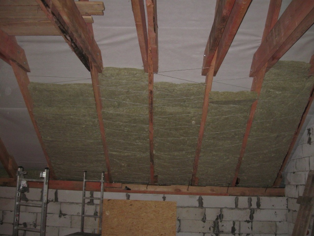

Ох и тягомотина запихивать вату в стропила :o. Работа относительно легкая, но нуднаяяяя.....
Поначалу напрягала пыль от базальтовой ваты, но на выходных в эпике купил малярный комбез одноразовый - чудодевайс всего за 20 гривен. Плюс очки и про пыль можно забыть.

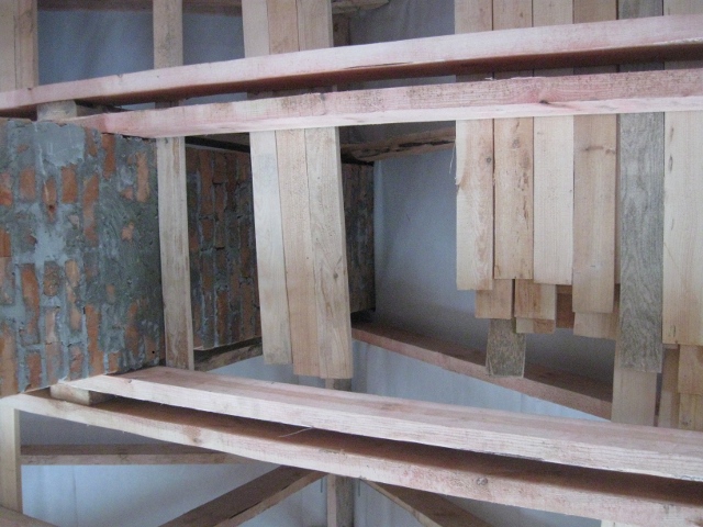

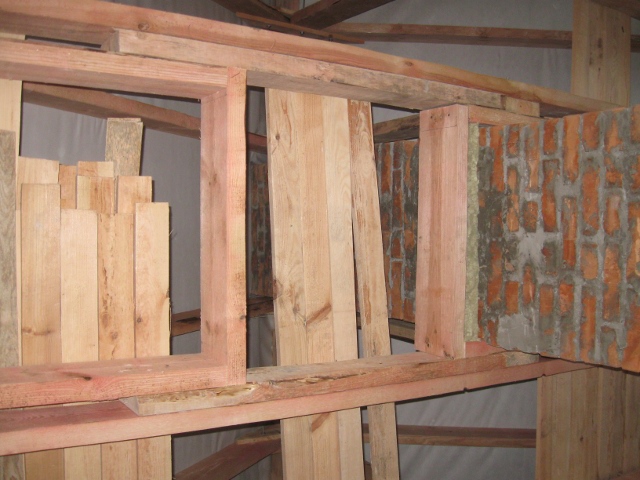

Чтобы как то разнообразить, разбавляю нудную работу интеллектуальной. Померял расстояние между стропилами и понял, что люк-лестница мне не влезет по длине. Обзор люков показал минимальную длину 90см при высоте потолка 2.70. Между стропилами есть 75. Не беда. У меня стропильные стяжки двойные, обхватывают строилину с обеих сторон.
Вставляю между двумя стяжками еще одну закладную, хорошо это все стягиваю и внутренние срезаю. Пролет чудным образом увеличивается до искомых 90.
Полученного люка 90*80 должно хватить на приличную лестницу. Но это дело будущее, пока деньги есть куда тратить, а на чердак и по стремянке полазим. Просто проем переделать потом, с подшитым потолком будет больней:).

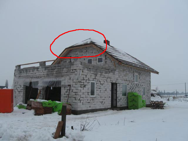

Olenevod, а дополнительный свес на кровле имеет только декоративную функцию, или еще какой-то функционал несет?
Такое впечатление, что это снегонакопитель ... акурат для спуска на террасу :)
Посетила та же мысль, но хотелось бы узнать мнение автора. :)
