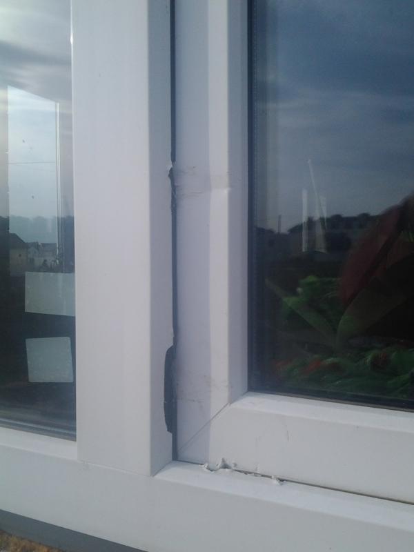

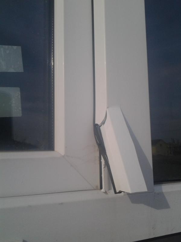

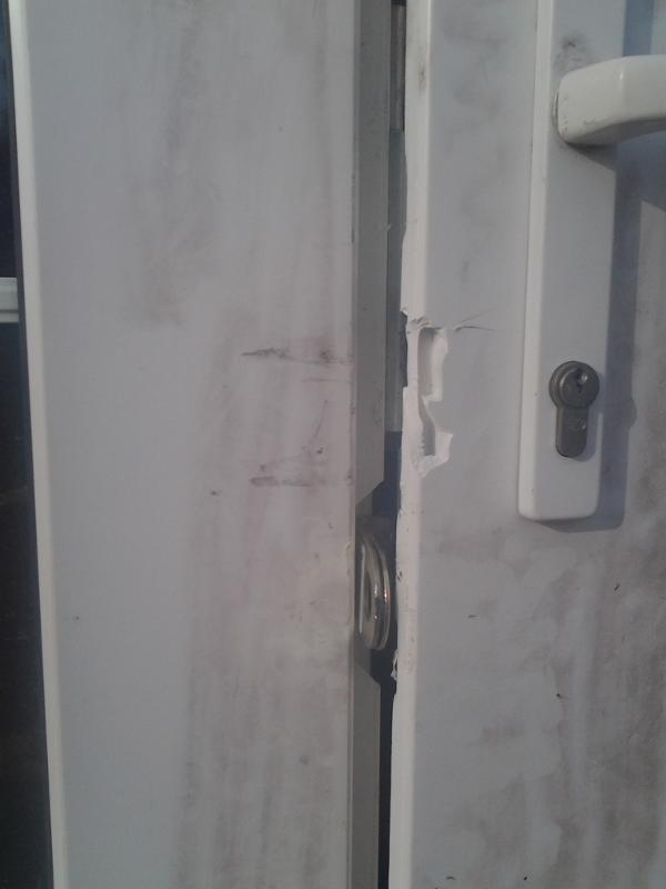

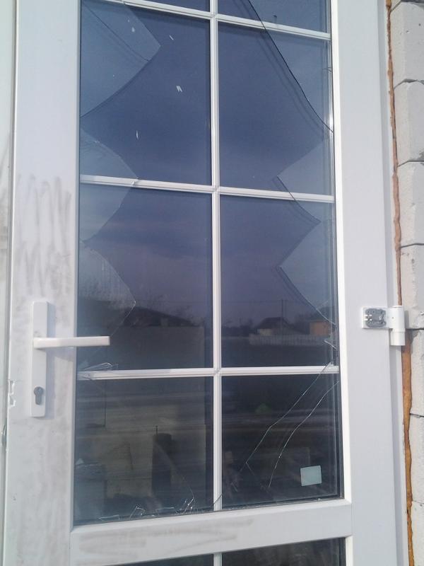

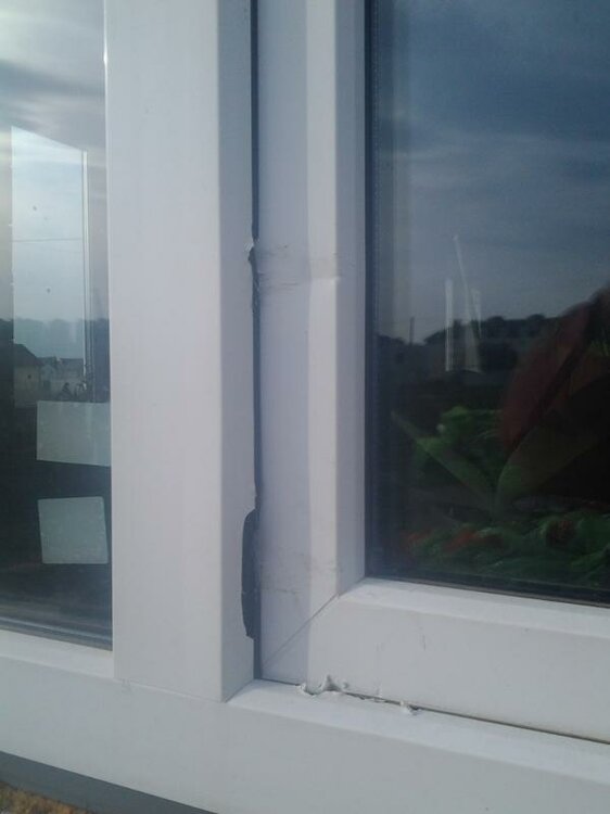

Olenevod Опубліковано: 27 березня 2014 Автор Поділитись Опубліковано: 27 березня 2014 Ну вот собственно и доказали, что смысл сигнализации очень даже есть. Результаты ночных гостей: 2х окон и входных дверей как не бывало . Зато из хороших новостей: сигнализация отработала на 100%, ничего не взято, даже чайник, стоявший сразу возле дверей, фурнитура окон у Яло классная - окна так и не открылись, вся механика после взлома функционирует, регулировки не сбились. Теперь добавилось забот: как защитить внешний периметр, чтобы минимизировать потери в будущем и чего делать с этим безобразием. По первому пункту скорей всего таки притащу нормальный инет на участок и организую видеонаблюдение + СМС по внешнему датчику движения+ включение освещения участка по тому же датчику. По второму - попробую восстановить как автомобильный бампер (шпатлевка+покраска), пока не вижу серьезных препятствий. Но это уже дело не спешное. Пока на повестке дня ремонт стеклопакета и замка. 4 Посилання на коментар Поділитися на інших сайтах More sharing options...

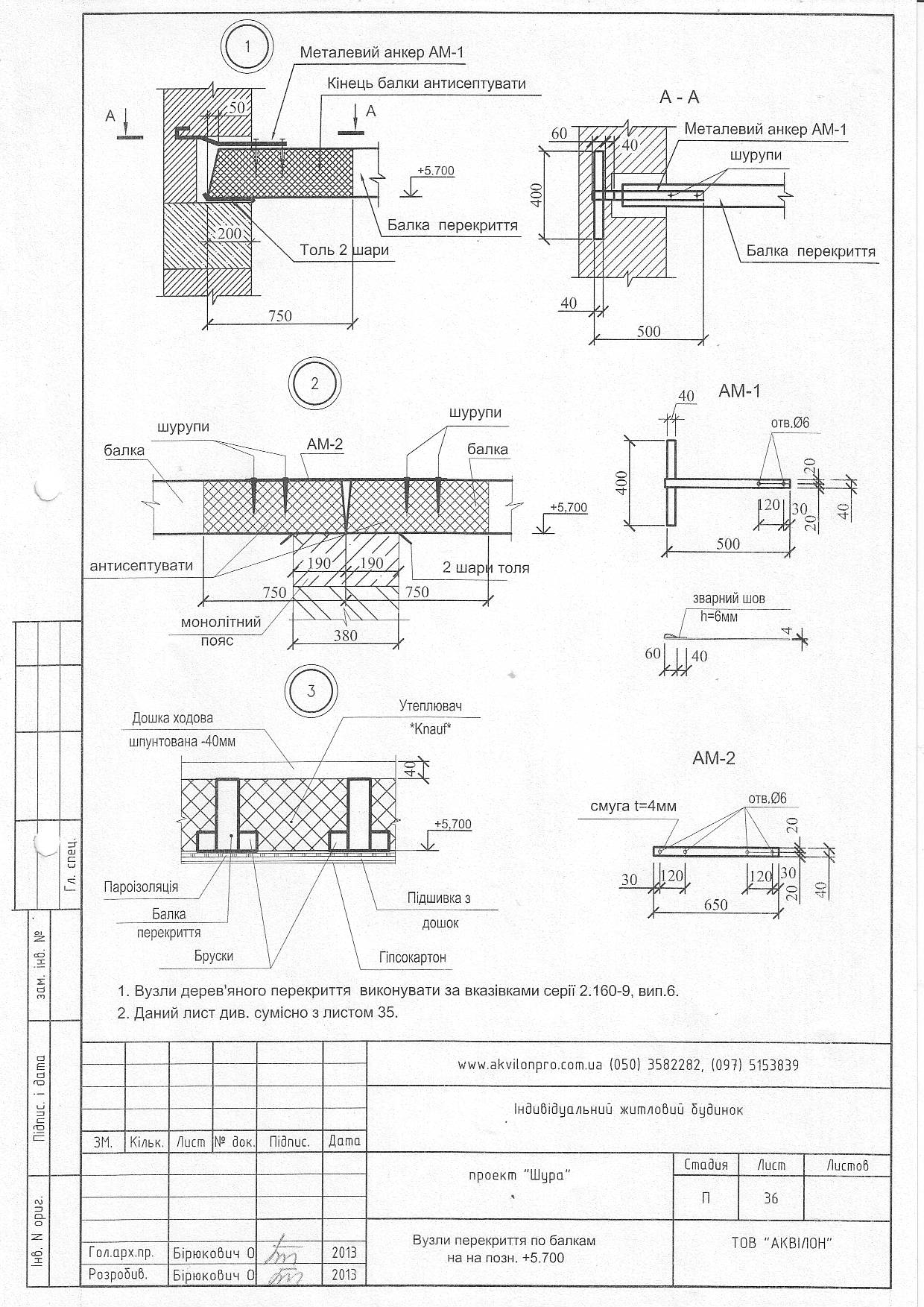

blacktigra Опубліковано: 28 березня 2014 Поділитись Опубліковано: 28 березня 2014 Olenevod, можно я вас отвлеку от грустных мыслей? Скажите, у вас не осталось фото как крепились к стенам балки перекрытия, и крепились ли? Посилання на коментар Поділитися на інших сайтах More sharing options...
Olenevod Опубліковано: 28 березня 2014 Автор Поділитись Опубліковано: 28 березня 2014 Можно. Насколько я знаю, крепить балку нельзя, она должна свободно лежать на армопоясе с возможностью сдвига. Иначе может порвать стену. Посилання на коментар Поділитися на інших сайтах More sharing options...
blacktigra Опубліковано: 28 березня 2014 Поділитись Опубліковано: 28 березня 2014 Можно. Насколько я знаю, крепить балку нельзя, она должна свободно лежать на армопоясе с возможностью сдвига. Иначе может порвать стену. В (ссылка устарела) тех. решений от Аэрока и в инструкции по проектированию Ютонга сказано что крепить нужно. Посилання на коментар Поділитися на інших сайтах More sharing options...
Olenevod Опубліковано: 28 березня 2014 Автор Поділитись Опубліковано: 28 березня 2014 Нашел только "З’єднання дерев’яних балок перекриття з конструкцію зовнішніх та внутрішніх стін здійснюється за допомогою сталевих оцинкованих смуг, нагелів та цвяхів." У аэрока, стр 41. Ну... что могу сказать, если считаете, что гвоздь или оцинкованная лента поможет балке, весом в пару сотен килограмм - крепите У меня просто лежат на несущих стенах. Посередине стены нет, есть двутавр, левые и правые балки скручены между собой. Посилання на коментар Поділитися на інших сайтах More sharing options...
blacktigra Опубліковано: 28 березня 2014 Поділитись Опубліковано: 28 березня 2014 Нашел только "З’єднання дерев’яних балок перекриття з конструкцію зовнішніх та внутрішніх стін здійснюється за допомогою сталевих оцинкованих смуг, нагелів та цвяхів." Там показан металлический уголок. Стр. 81 у Аэрока и 53 у Ютонга. если считаете, что гвоздь или оцинкованная лента поможет балке, весом в пару сотен килограмм - крепите В том-то и дело что у меня нет аргументов ни "за" ни "против", я не специалист. Я не стану утверждать что вы поступили неправильно не закрепив балки. У меня нет аргументов для дискуссии. Просто я искал кто строил дома из газобетона с деревянным покрытием, чтобы посмотреть кто как крепил балки. Нашел у вас, но не увидел фото. Поэтому решил уточнить. Посилання на коментар Поділитися на інших сайтах More sharing options...
Oleg8510 Опубліковано: 28 березня 2014 Поділитись Опубліковано: 28 березня 2014 Просто я искал кто строил дома из газобетона с деревянным покрытием, чтобы посмотреть кто как крепил балки. Нашел у вас, но не увидел фото. Поэтому решил уточнить. В моем проекте этот узел сделан так: Посилання на коментар Поділитися на інших сайтах More sharing options...
