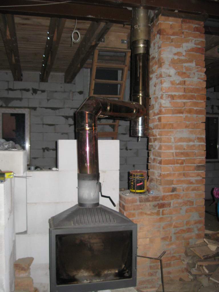

Olenevod Опубліковано: 7 квітня 2014 Автор Поділитись Опубліковано: 7 квітня 2014 Уф... 100 лет не писал ничего по делу. Может сложится впечатление, что нас там токма грабят, а работа стоит. А оно ж не совсем так. Хотя конечно одному строиться тяжеловато. Помошники все как то плавно съехали, остался один в поле, однако караван идет... Осенью, когда стало понятно, что полы залить в этом году не успеваю, пришлось залить отдельно кусок пола, который будет служить основанием для печки. В ленточном фундаменте для него были предусмотрены отводы, поэтому утеплитель пришлось устелать тонкий, 2см. и 6 см стяжки. Через месяц это безобразие схватилось, а тут и эпицентр подоспел со скидками на чешские топки. В итоге получилась вот такая временная конструкция На практике все оказалось даже лучше, чем ожидалось. Этот камин позволил в неоштукатуренном доме вполне сносно провести зиму, не останавливая работ. Температура за пару часов протопки легко поднималась до вполне рабочих 15 градусов. Кот был вообще в восторге Он от печи всю зиму не отходил. В дальнейшем эта конструкция должна получить кирпичный теплоаккумулятор и облагороженный вид. При стоимости этой печки 3500грн (под самый Новый год Эпицентр их выкинул по 3000, но было поздно) - вполне рабочий вариант. Горит красиво, хотя дровами всю зиму служили остатки щитов и опалубки, тепло отдает, стекло начинает сильно коптиться только на 3й день протопки (про дрова см. выше), в пламени явно присутствует пиролизная составляющая, заполняя все немаленькое стекло языками пламени. Конечно это не астрофламм, но и цена почти в 10 раз ниже. Астрофлам безусловно смотриться как живая картина, встроенная в стену, но с такой чугунякой рюмочку коньяка потянуть тоже весьма приятно и тепла она дает не меньше. Если б тут еще стенки футернуть шамотом или вермикулитом - думаю было б не намного хуже. Есть над чем подумать в будущем. 6 Посилання на коментар Поділитися на інших сайтах More sharing options...

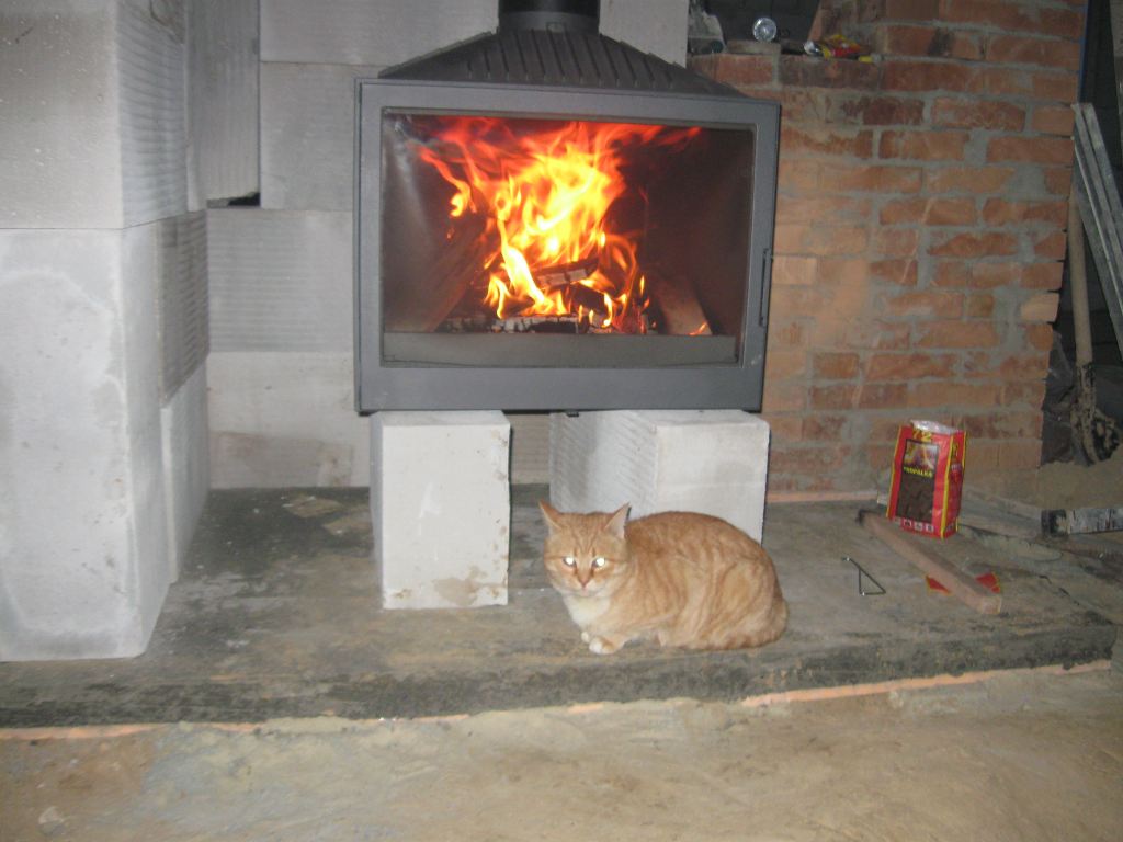

Olenevod Опубліковано: 7 квітня 2014 Автор Поділитись Опубліковано: 7 квітня 2014 Наличие камина позволило осуществить еще позапрошлогоднюю мечту и таки встретить Новый год в собственном доме. Было очень тепло и уютно. Переночевали, протрезвели и после обеда первого уехали. Конечно удобства на улице внести свою коррективу, но оно того стоило! Кстати, елка до сих пор зеленая и свежая - такая у нас классная глина в Горе. 15 Посилання на коментар Поділитися на інших сайтах More sharing options...

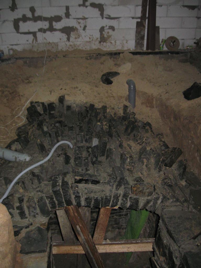

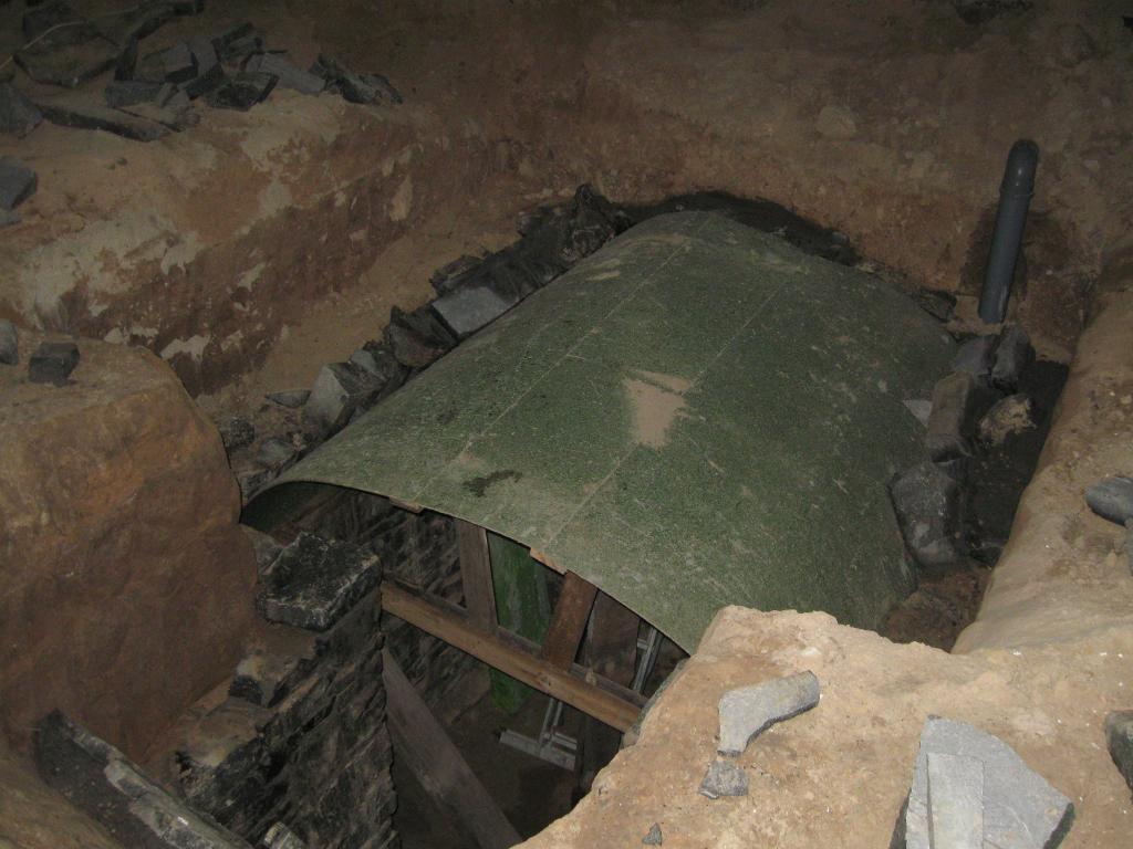

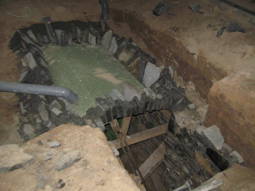

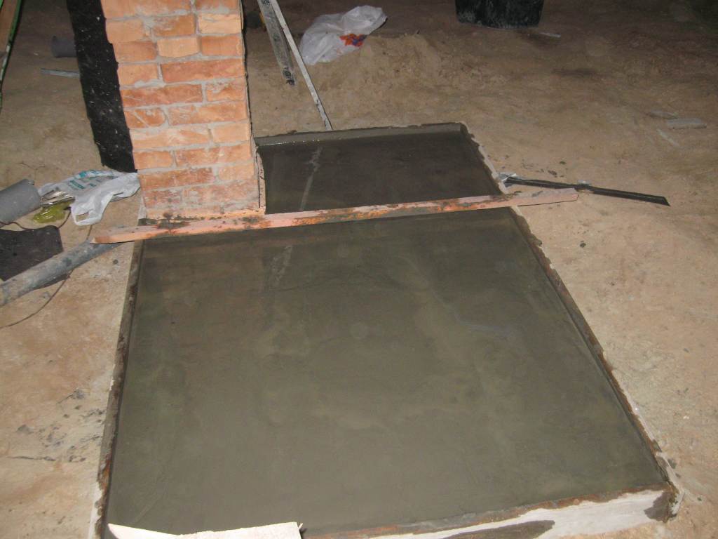

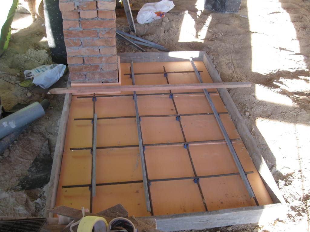

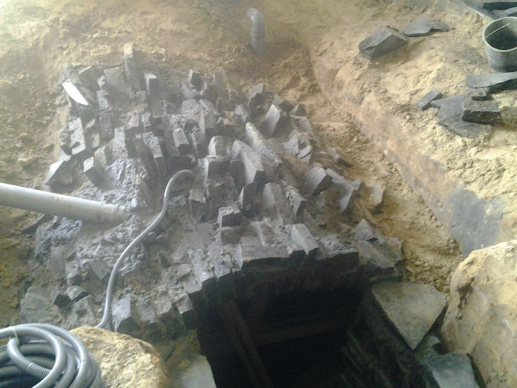

Olenevod Опубліковано: 7 квітня 2014 Автор Поділитись Опубліковано: 7 квітня 2014 Всю зиму почуток докладывал погреб. В гараже камина нет, утепленные пенопластом ворота позволяли двумя китайскими дуйками создать нулевую температуру. Цемент, противоморозная добавка и вперед. Фотки "на сегодня" пока нет, там все еще стоит опалубка на входе, лень снимать и залазить внутрь, но выглядит это круто. Настоящая пещера Туда еще кованную люстру и брутальные полки... вообщем будет чем заняться. 8 Посилання на коментар Поділитися на інших сайтах More sharing options...

_LE_ Опубліковано: 7 квітня 2014 Поділитись Опубліковано: 7 квітня 2014 Olenevod, а забор воздуха извне предусмотрен в этой топке? Посилання на коментар Поділитися на інших сайтах More sharing options...

Olenevod Опубліковано: 7 квітня 2014 Автор Поділитись Опубліковано: 7 квітня 2014 Olenevod, а забор воздуха извне предусмотрен в этой топке? Забор воздуха там снизу. Насколько я понимаю, будет это извне или изнутри - зависит от конструкции портала. Для себя решил не заморачиваться, у меня печь ровно в центре дома, тянуть трубы под полом, отводить конденсат,... слишком геморно. К тому же воздухообмен в помещении никто не отменял - проще на время топки закрыть вентиляцию. Добавлено через 3 минуты Елка от Алхимика? Круто!:D Блин, я 5 минут тупил, шо за Алхимик, потом дошло про гипердесмо :D. Ну да, мы ж СТРОИТЕЛИ, у нас и елки строителные! 1 Посилання на коментар Поділитися на інших сайтах More sharing options...

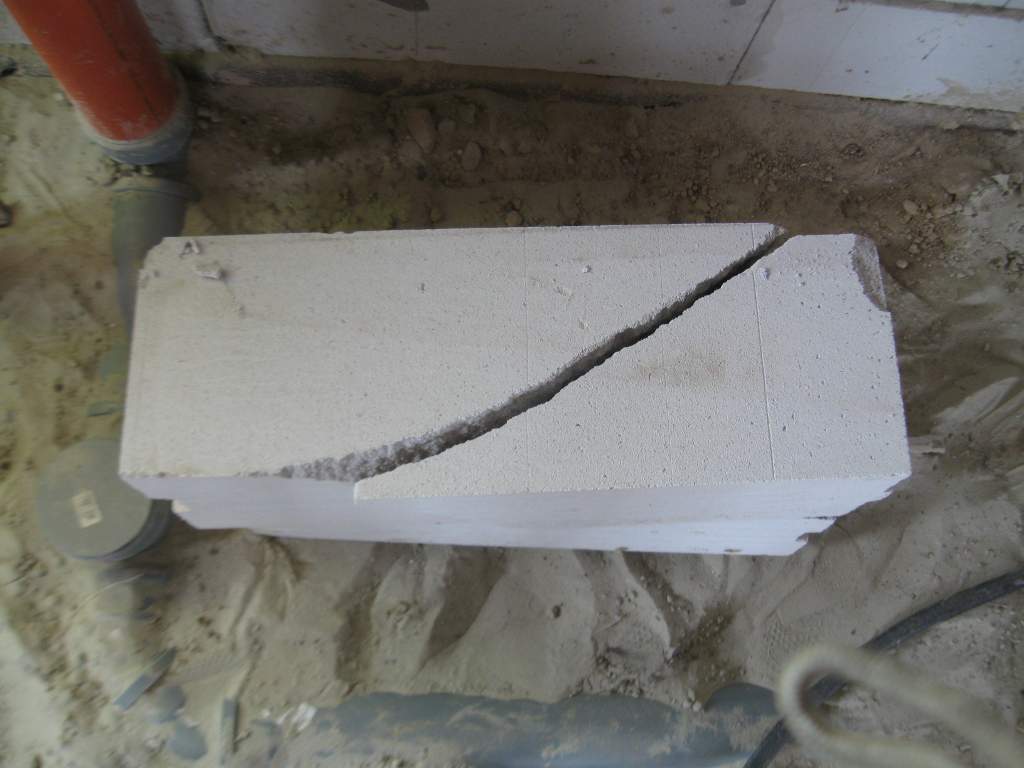

Olenevod Опубліковано: 10 квітня 2014 Автор Поділитись Опубліковано: 10 квітня 2014 Газоблок сезон спустя: Блоки год пролежали под крышей в штабеле, стали легкие как пушинка. Но при переносе за ручки два из десяти просто развалились пополам. Не так чтоб я сильно разочаровался в блоке, но заставляет задуматься... Еще на веранде из блоков выкладывались столбики ограждения 30*30см в периметре и 60см высотой - сейчас камни лежат сами по себе, клей их не держит абсолютно. Нужна вертикальная армировка. 3 Посилання на коментар Поділитися на інших сайтах More sharing options...

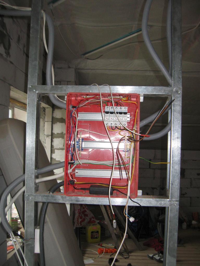

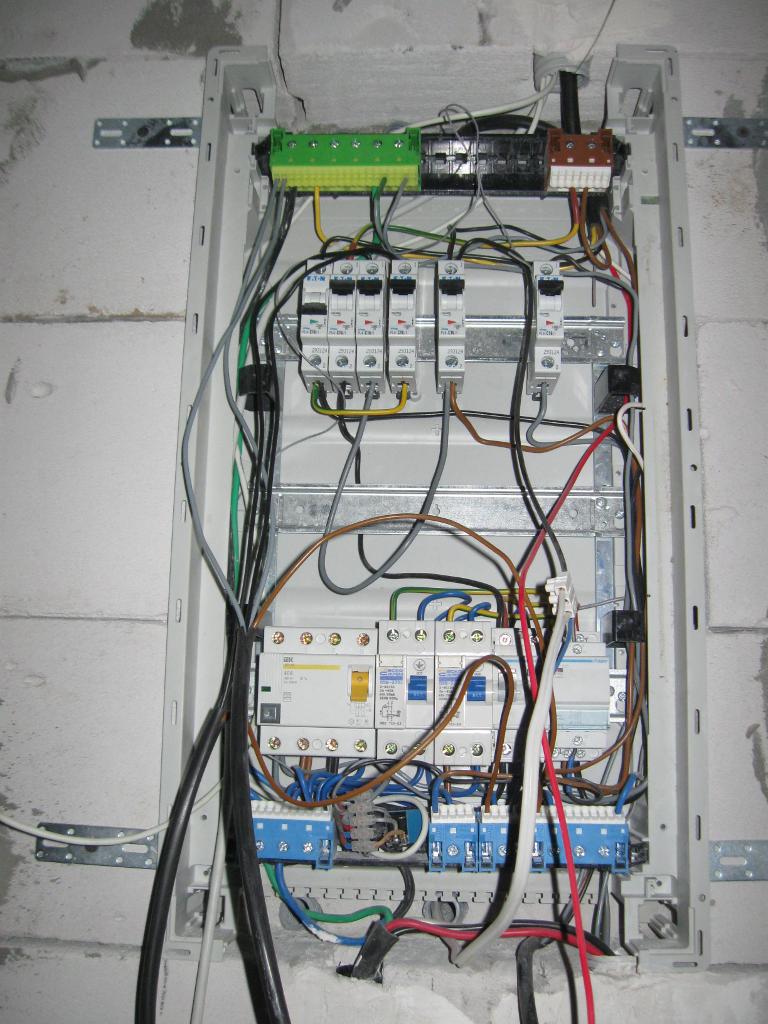

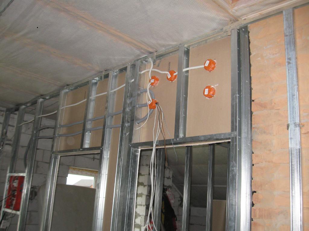

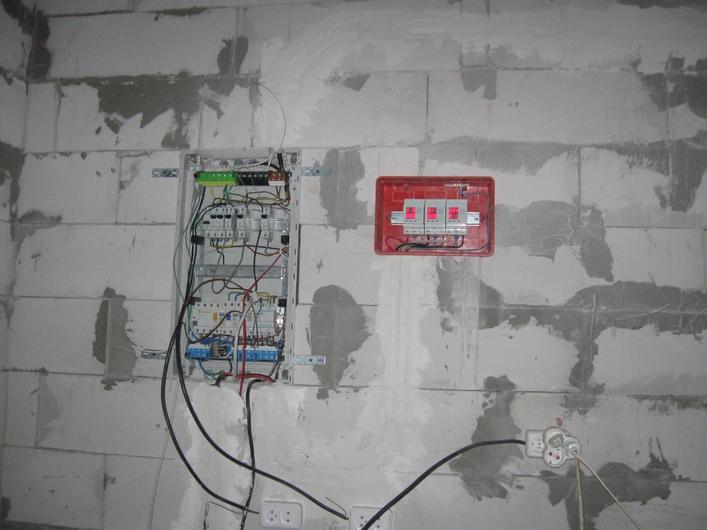

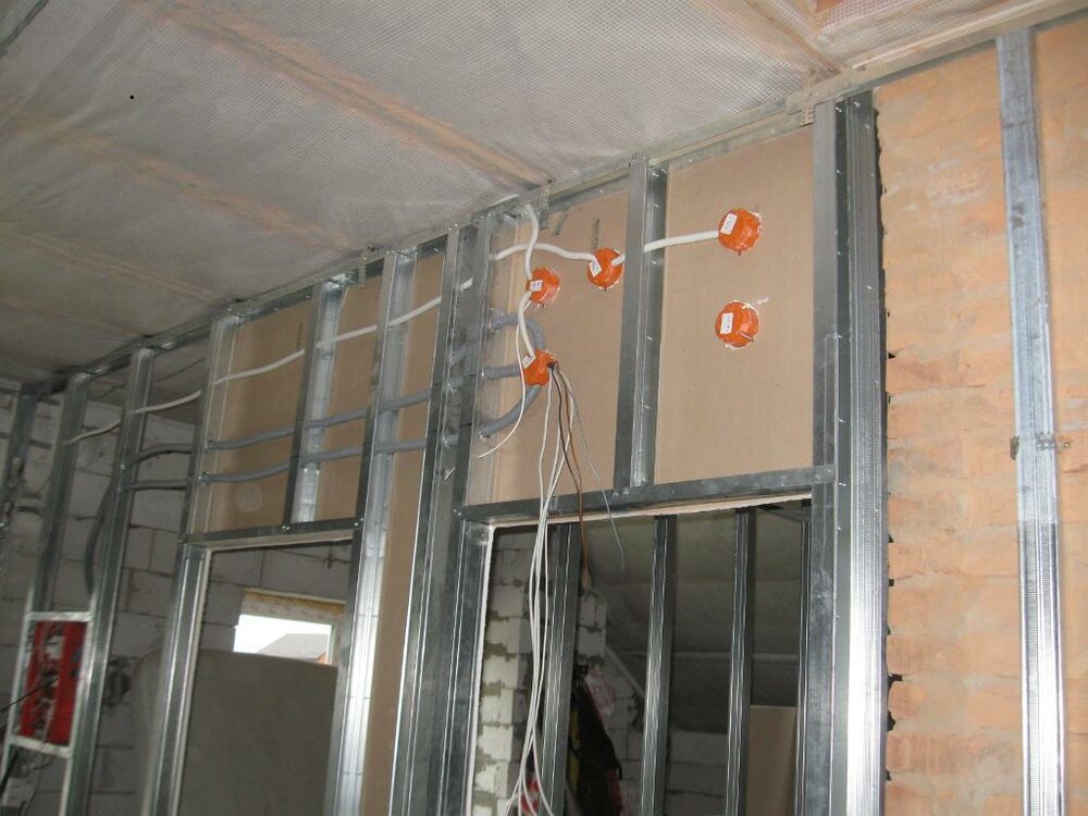

Olenevod Опубліковано: 10 квітня 2014 Автор Поділитись Опубліковано: 10 квітня 2014 Электрика пока выглядит жутковатенько... пока нет штукатурки в щитках много временных линий на временные розетки. Потом "причешется" Гараж: 2й этаж: За перестенком планируется серверная: 3 Посилання на коментар Поділитися на інших сайтах More sharing options...

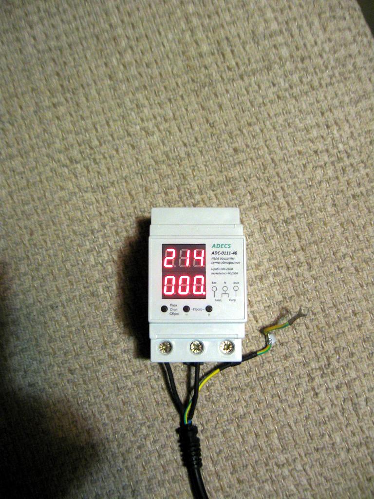

Olenevod Опубліковано: 10 квітня 2014 Автор Поділитись Опубліковано: 10 квітня 2014 Реле напряжения взял такие: Показывает текущее напряжение и ток. Из уже замеченных недостатков: при попытке включить сварочный полуавтомат(даже вхолостую) уходит в защиту по току, показывая 60А. Хотя сам полуавтомат не дотягивает до 4кВа. С этим буду бороться. Возмжно придется продублировать токовый шунт конденсатором. 1 Посилання на коментар Поділитися на інших сайтах More sharing options...
