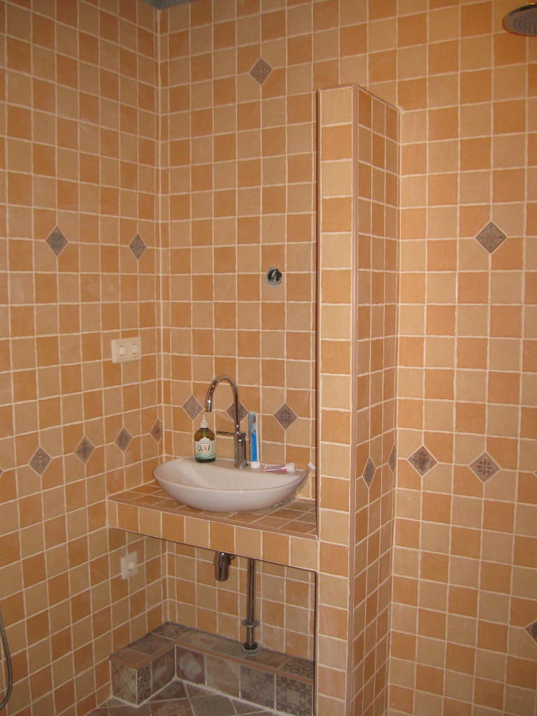

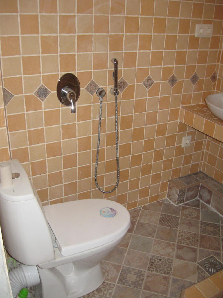

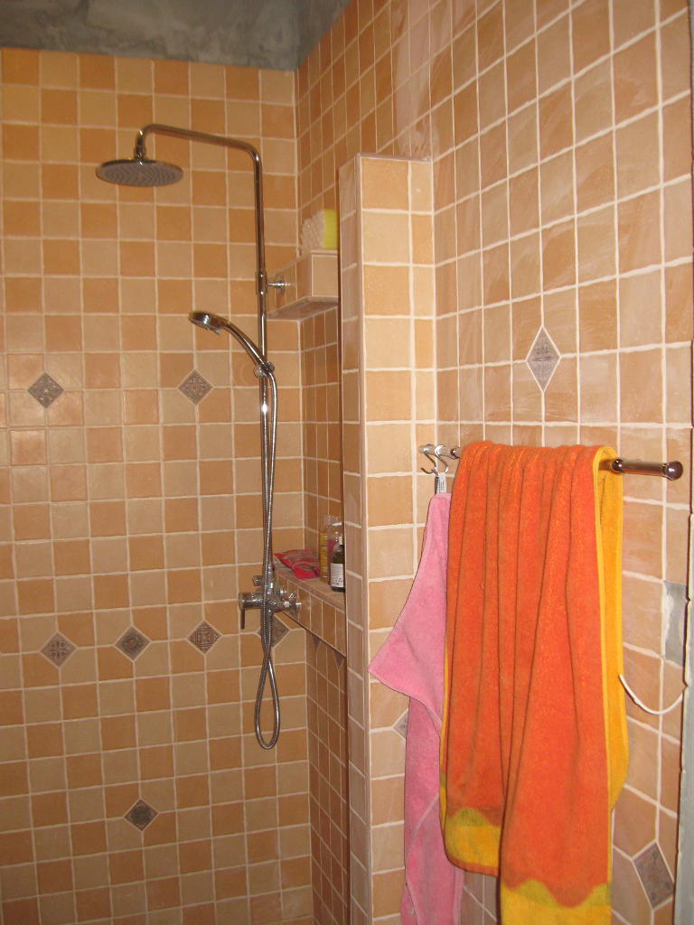

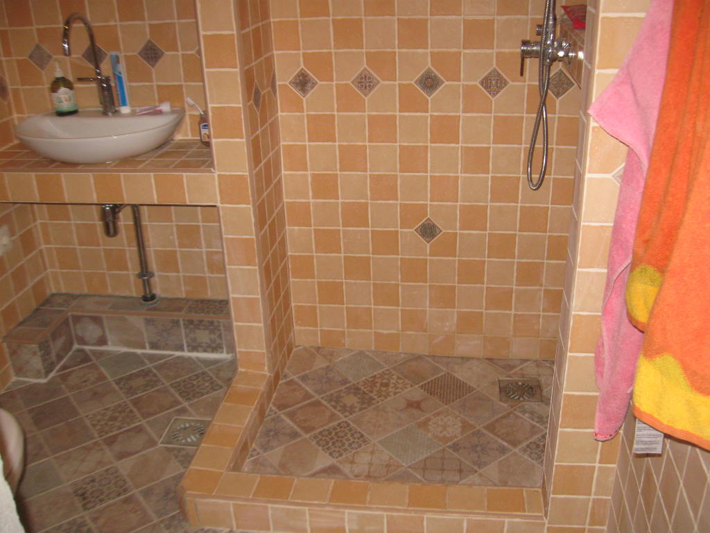

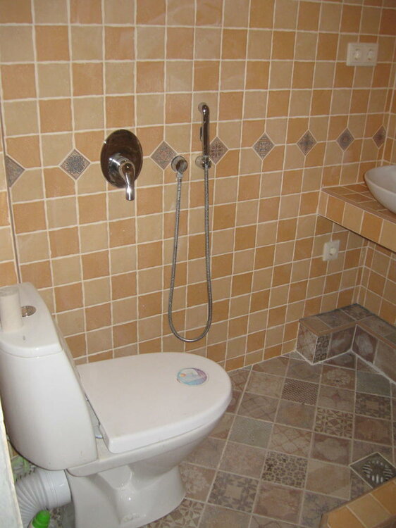

Хотел выложить уже готовый санузел, но похоже, что за доделки возьмусь только осенью, слишком много "летних" работ. Итак, три месяца мучений с плиткой 10*10 и параллельными попытками ходить на работу. Надеюсь оно того стоило :D
  • Лайк 23
Остались мелкие "косяки", сделать потолок и установить стекла в кабинку - все некритично, санузлом можно комфортно пользоваться по назначению, а значит там можно ЖИТЬ.

Какая душевая стойка применялась? Мне нужна такая как у тебя, чтобы стойка в центр смесителя упиралась.
И стойка и кран на раковину - чешские, импреза. Они еще более-менее доступны по цене из некитая. термостаты - ну их в пень с ихними ценами на сегодня.
