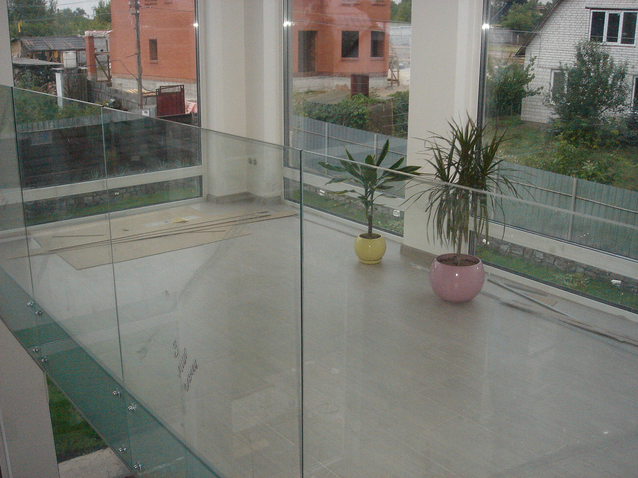

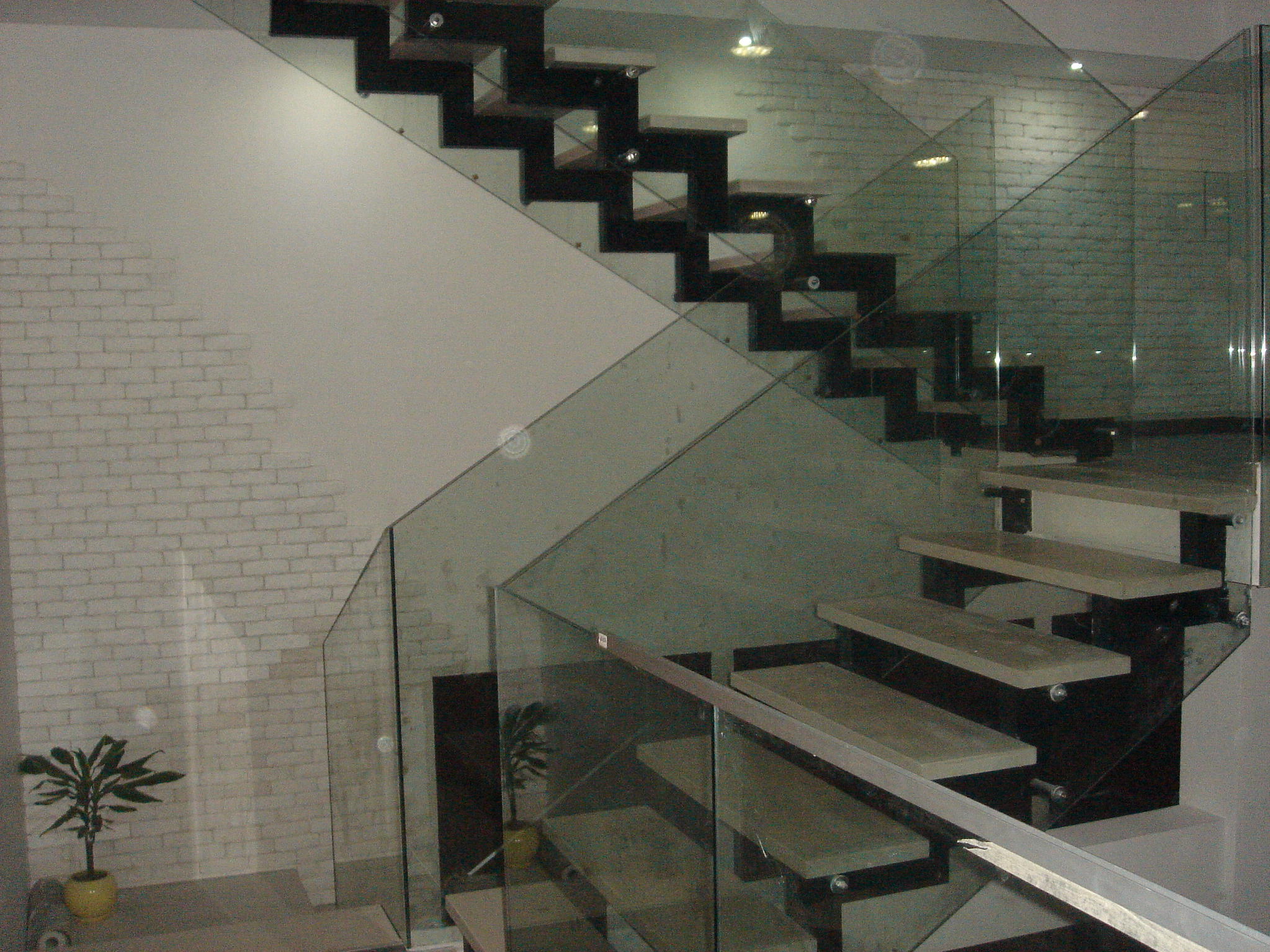

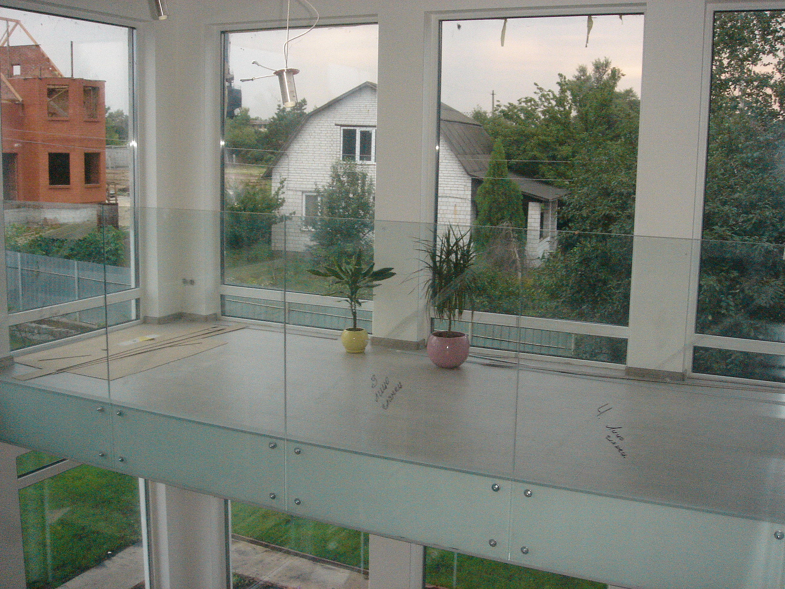

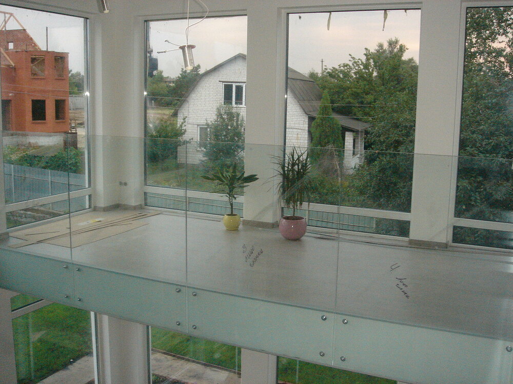

А можно подробней о перилах из стекла - чем-то сверху отделаны, или просто шлифованный торец?
Подсветка - бомба 8)8)
Какая именно светодиодная лента? Или без разницы?
торец шлифованный, но будет сверху ал.профиль, чтобы усилить жесткость (стянуть стеклянные секции между собой). можно деревянный поручень сделать. лента 3х кристальная RGB.
Если не секрет - какая получается стоимость за м.п. такого ограждения, не считали?
П.с. сама мучаюсь выбором ограждения на лестницу....
само стекло 10мм каленое в уже готовых конструкциях стоит 480грн за кв.м. 1800грн доставка+работа по установке. крепежи под него отдельная песня, работа сварщика оплачивалась дополнительно, точно не могу сказать на какую сумму мы вышли, но у нас все равно свои нюансы, ведь крепить сверху проще и дешевле...

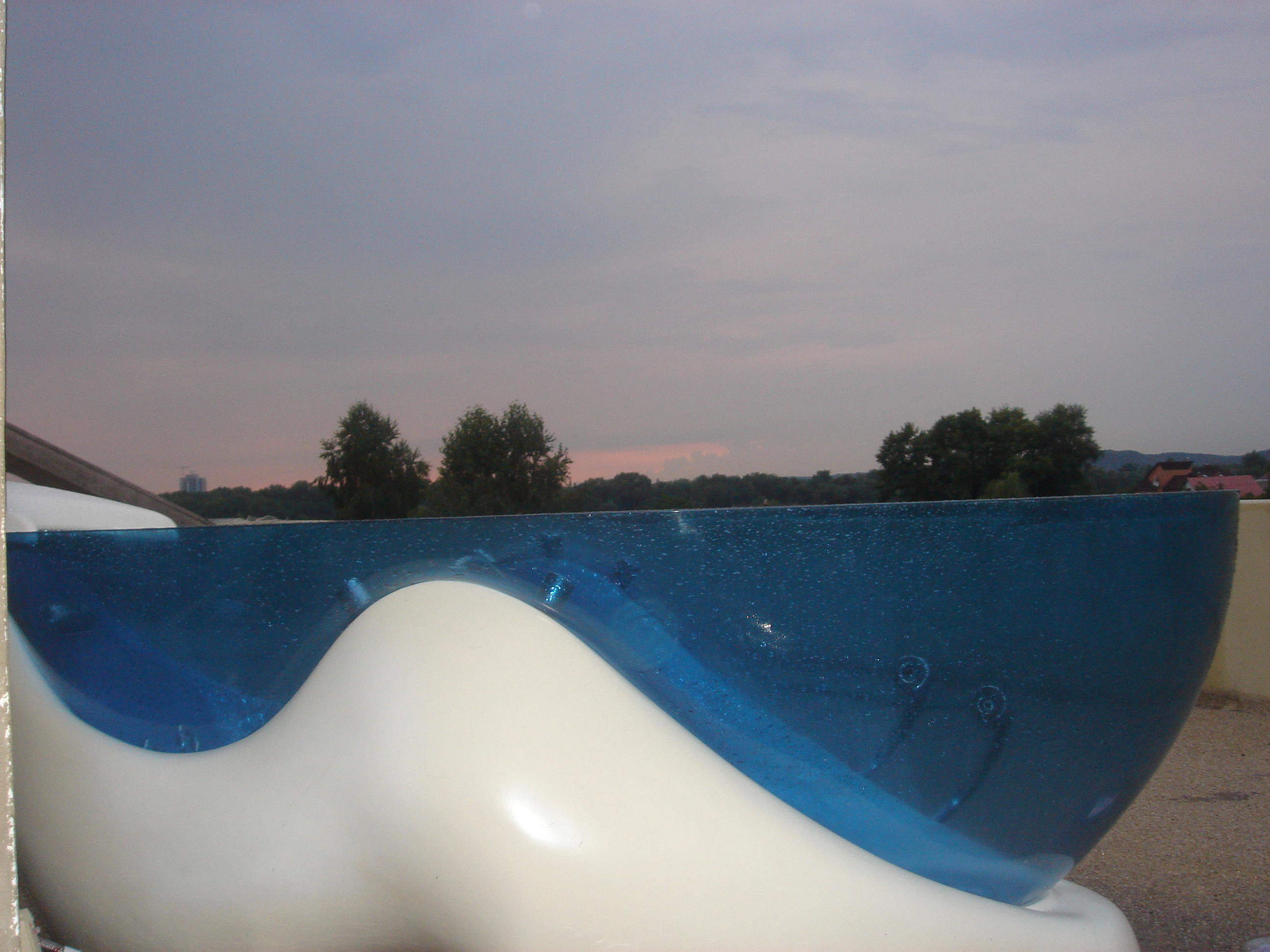

та самая ванночка, которую хотели продать, а потом решили оставить и установить НА КРЫШЕ! весьма сюрреалистично принимать ванну на крыше, любуясь закатом:-)

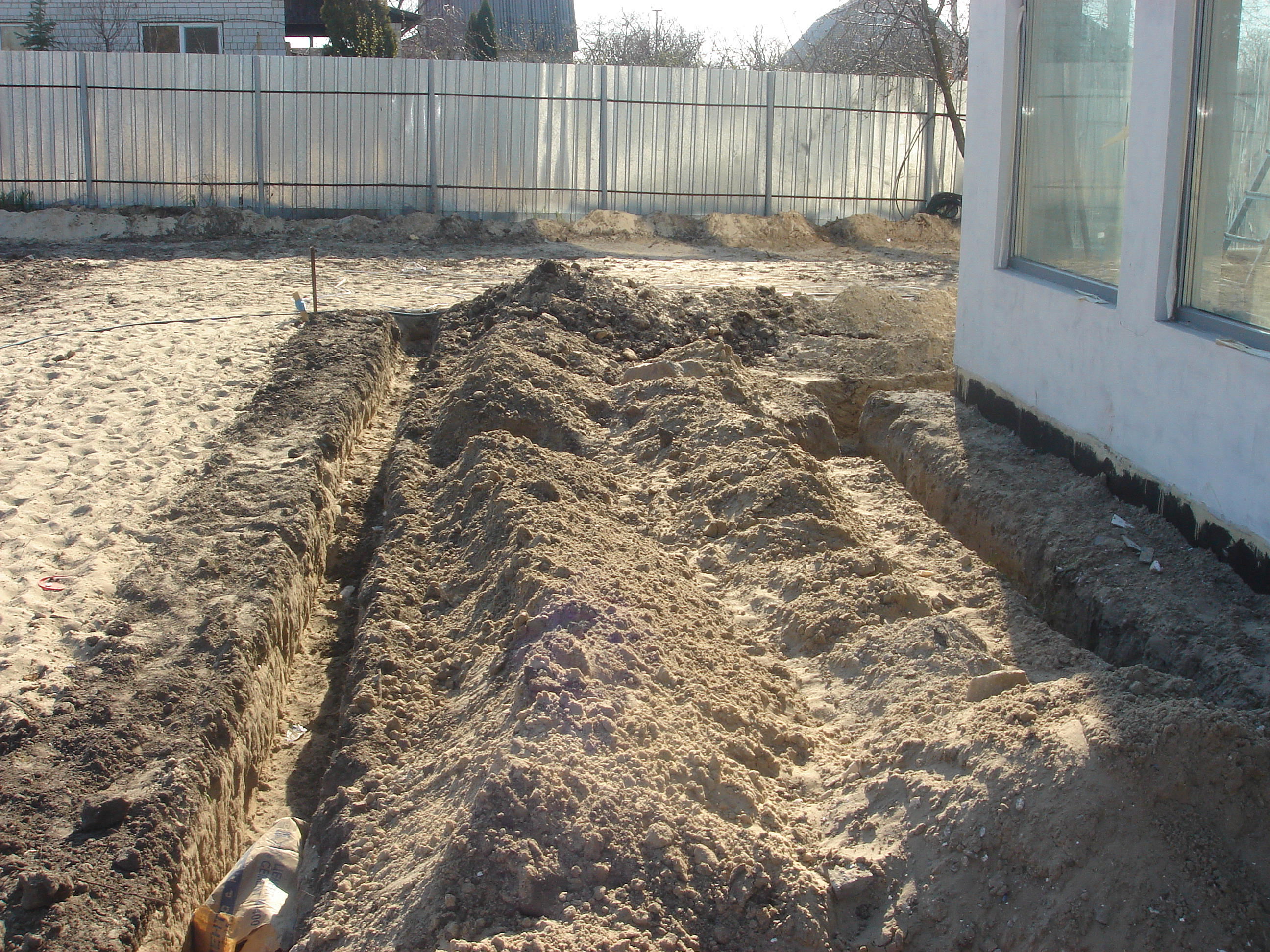

еще в начале лета участок выглядел так. кстати, эти рвы - для укладки труб для авто.полива.

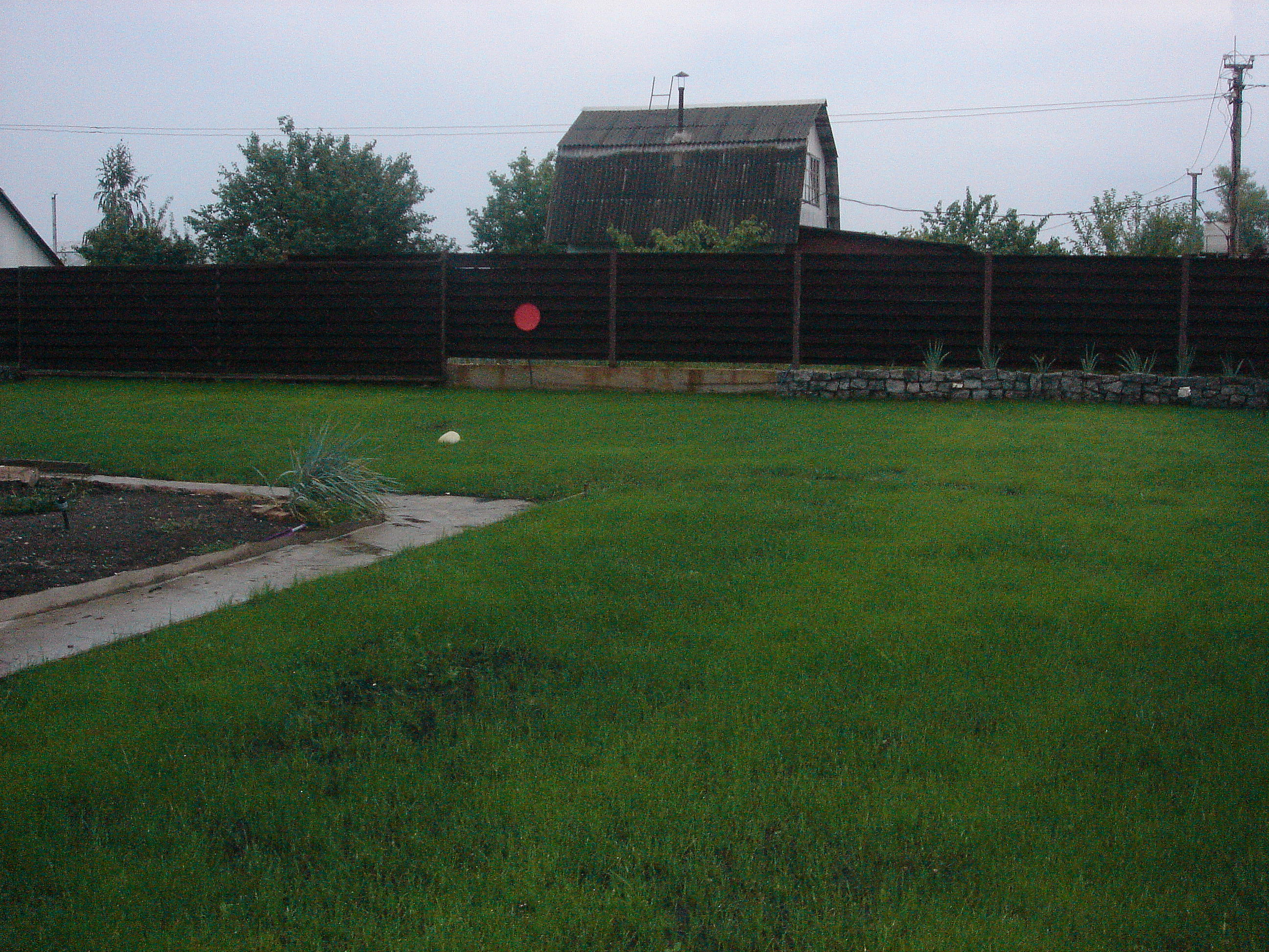

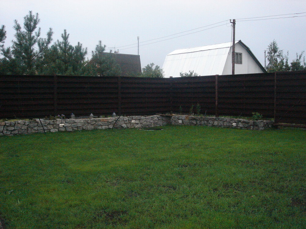

основную часть земли решили отвести под газон, - пусть дети резвятся. да и для существенного огорода пока не созрели морально, разве что для грядки с зеленью и луком (хотя опытные огородники утверждают,- стоит только начать:-) обязательно посадим плодовые деревья уже этой осенью.

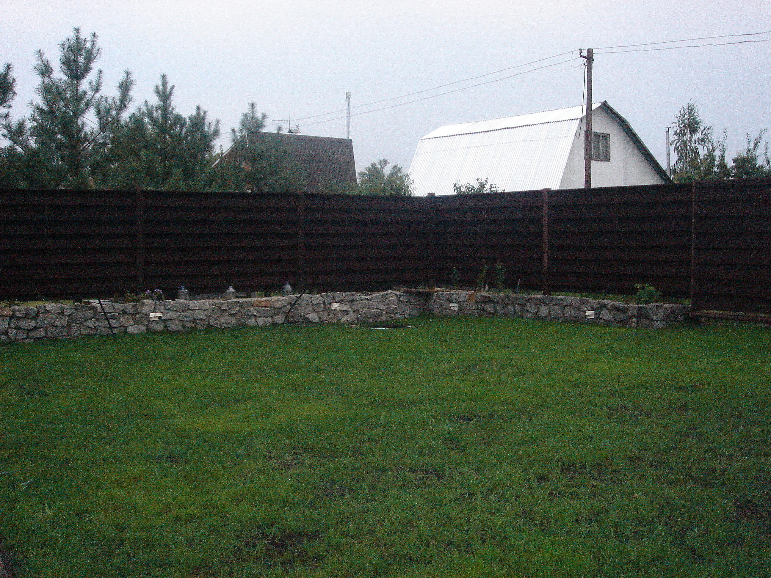

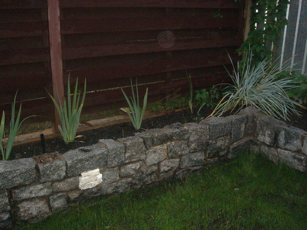

клумбы для цветов решили сделать по периметру участка вдоль забора, чтоб максимально сохранить территорию для игр детей. также, чтобы клумбу не топтали те самые дети и собака, подняли ее уровень на 50см. ну и сажать цветы, ухаживать за ними тоже удобнее.
организован автоматический полив газона, клумб. жаль, нет решения для автоматической стрижки газона:-)

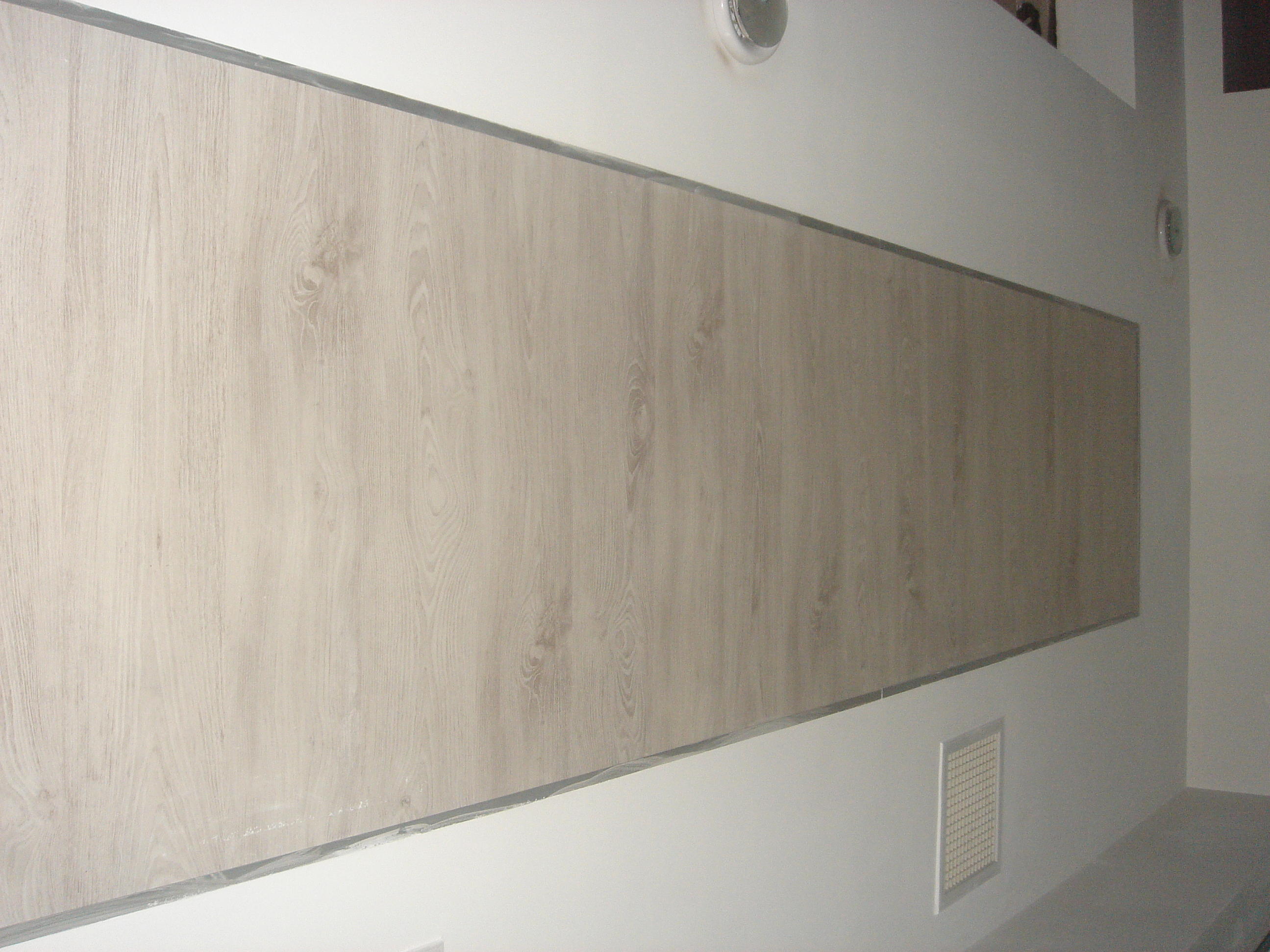

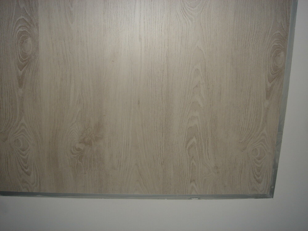

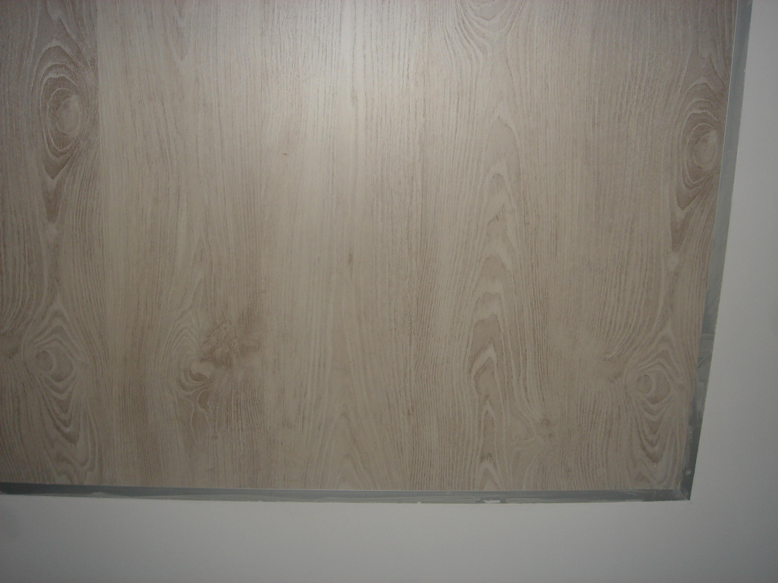

на месте размещения фанкойла для принудительной вентиляции потолок должен быть легко демонтируемым. конечно, армстронги это стандартное решение, но не для главного потолка дома. и мы сделали вот что...выглядит весьма неплохо. и кто сказал, что ламинат исключительно напольное покрытие?:-) по торцу гк короба монтировался ал.уголок. в него просто вставляются секции ламината, и так же просто снимаются.

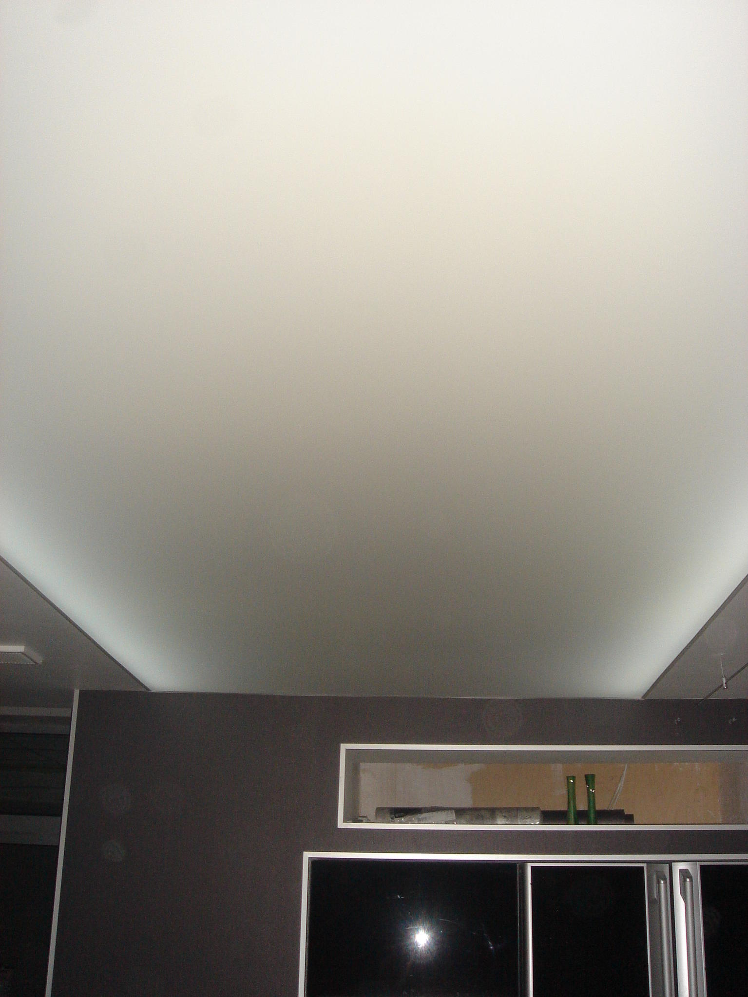

...вот такой потолок на кухне. по торцам гк коробов была натянута светодиодная лента (вклеена в уголок, который прикреплен к торцу короба), а сверху между коробами натянут натяжной потолок из матового полу-прозрачного материала...смотрится интригующе и дает ненавязчивую подсветку:-)

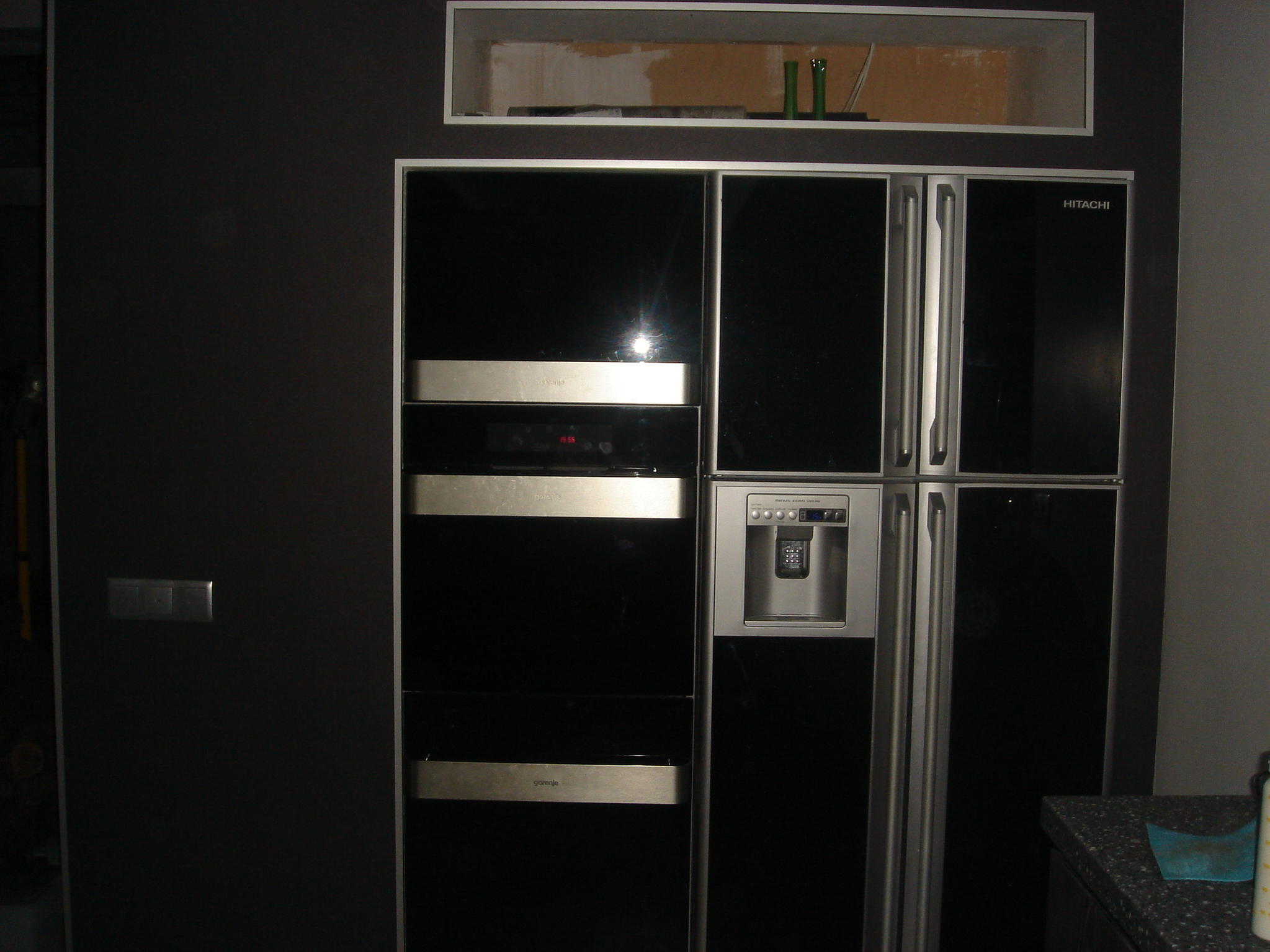

встроили с специально-отведенную нишу на кухне холодильник и духовку. производители разные, но мы долго и нудно подбирали совпадаемость фасадов, размеров, и еще чтоб вменяемая техника была. почему спросите вы, не взять уже подобранную встройку одного производителя - то не получалось подобрать по размеру, например, любимый мною Самсунг, или некоторые экземпляры были космически дорогими, например Сименс или Электролюкс. про Миле я вобще молчу.
..духовка находится за средним фасадом, а верхний и нижний - просто фасады Горенье их можно купить без самой начинки, - за одним ДРУГАЯ микроволновка, а за нижним просто ящик для хранения. духовка на уровне туловища действительно очень удобно, - "наконец отставшие слои населения облачились в джинсы":-)\

доделали все ограждения, включая выход на крышу. сделали подсветку пролета, опять же светодиодными лампами.

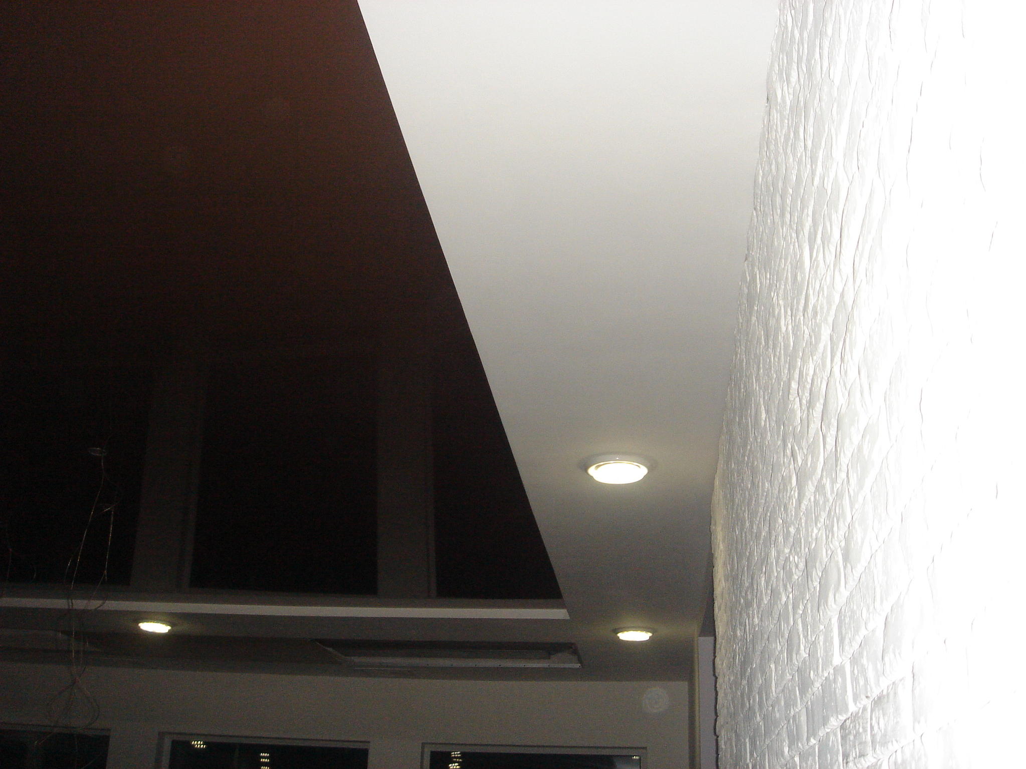

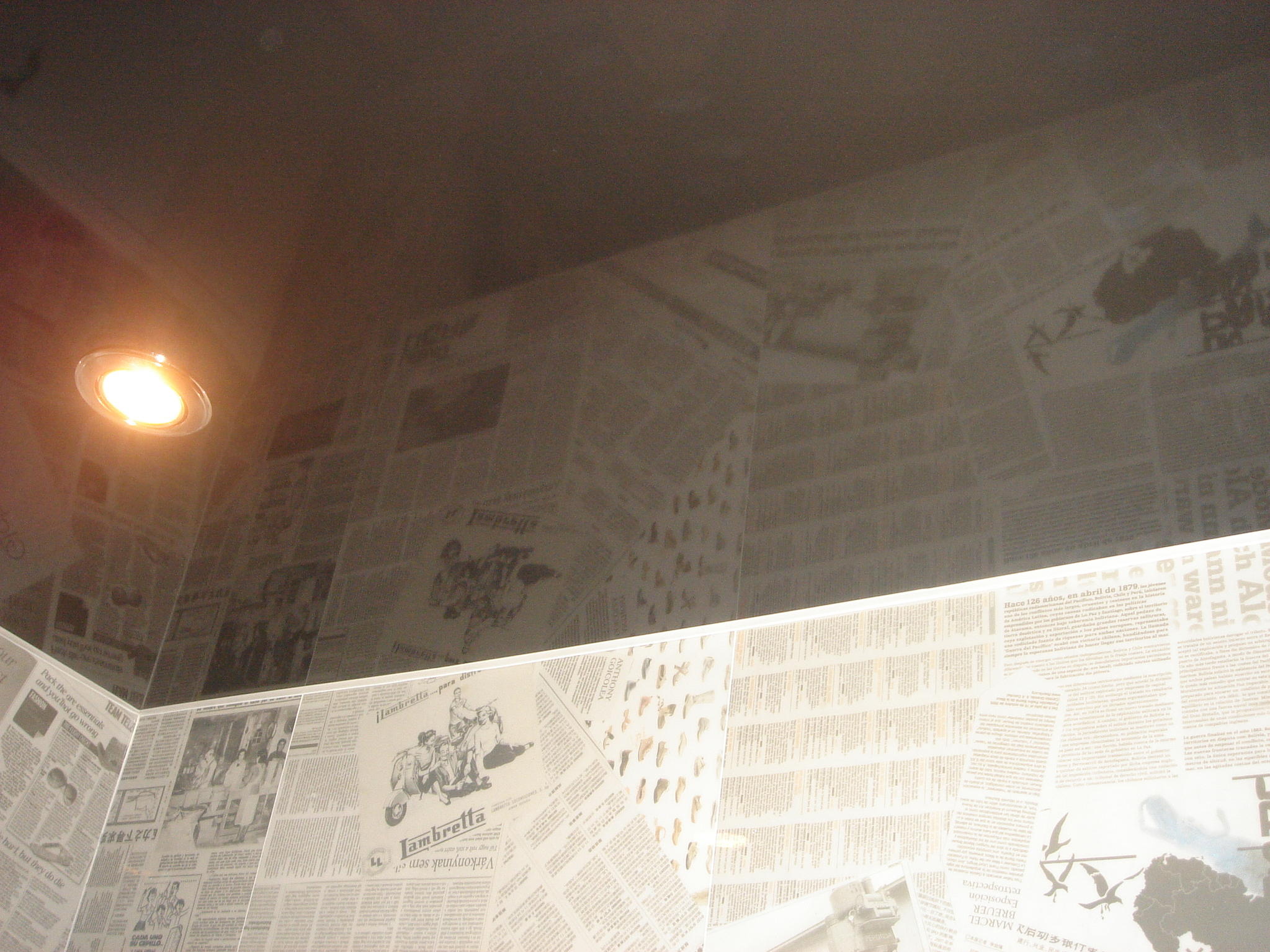

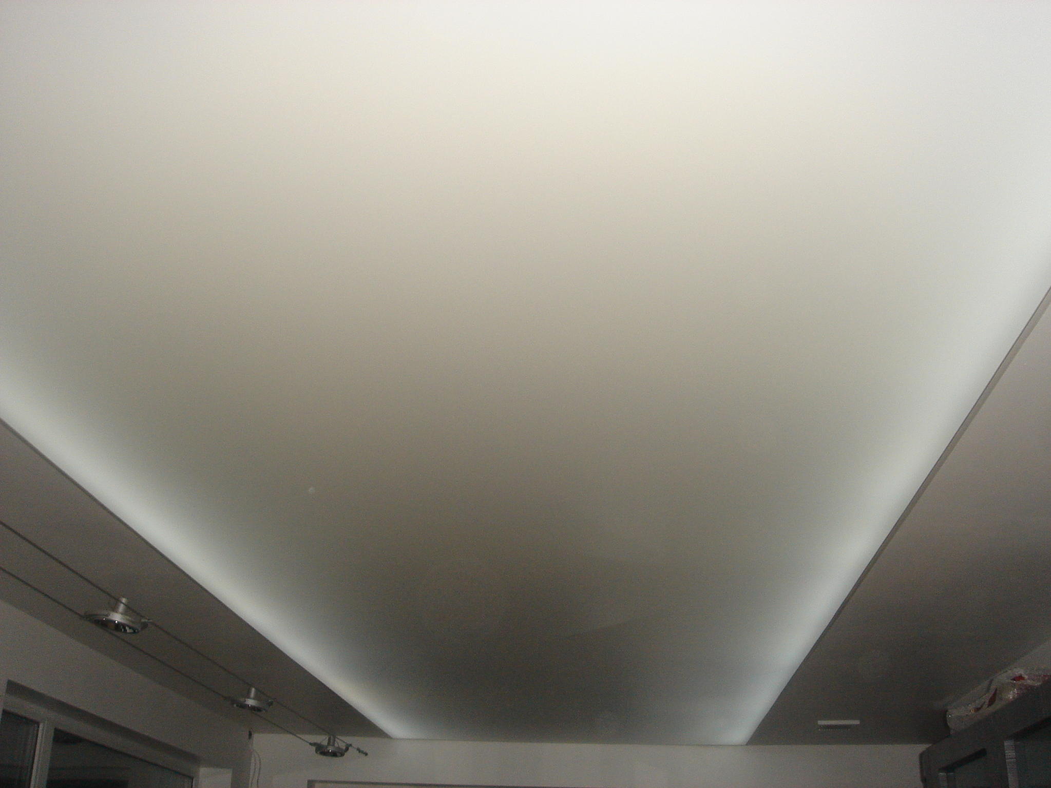

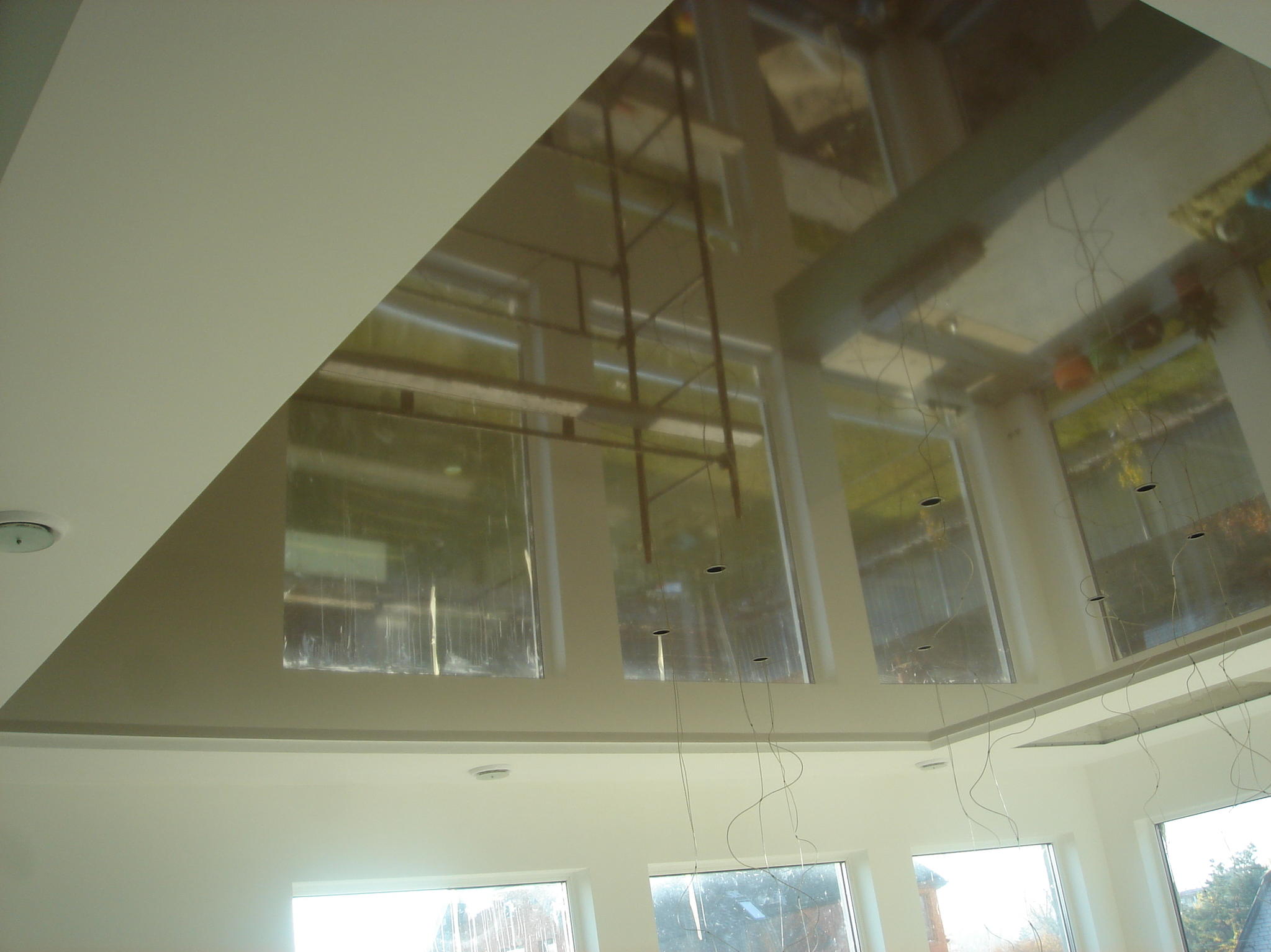

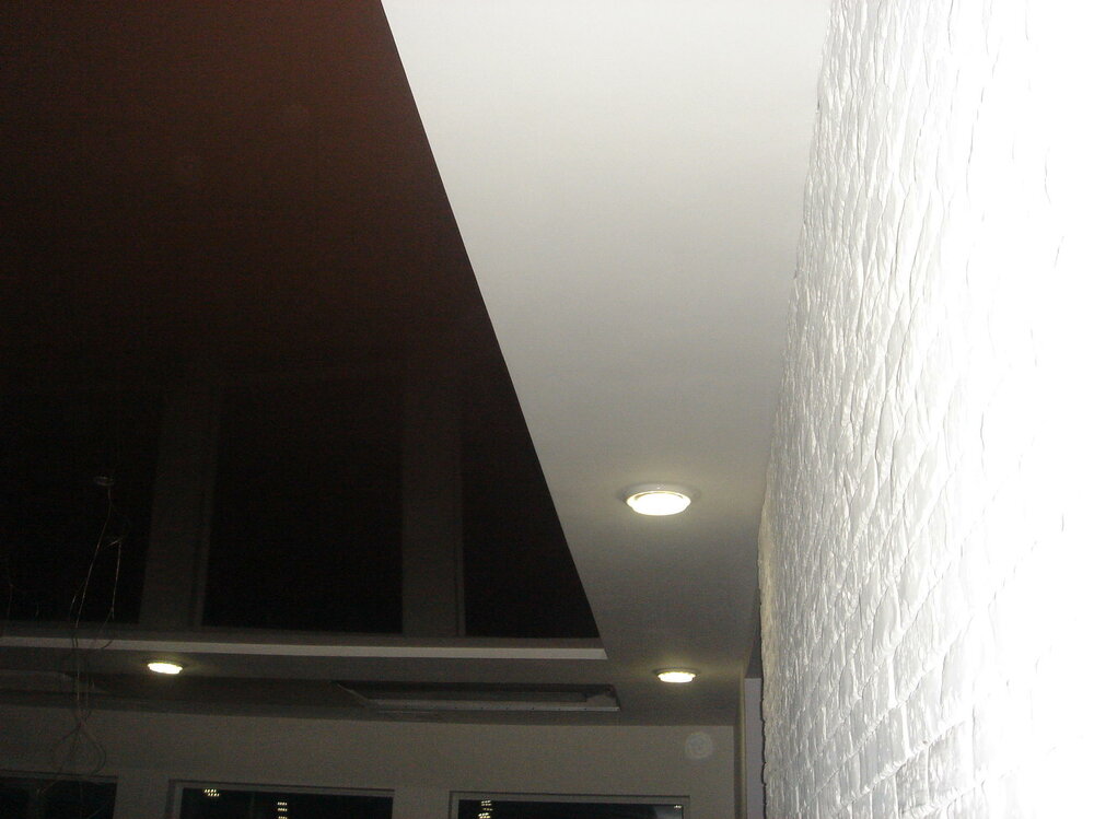

НАКОНЕЦ сделали потолок в гостиной, свершилось! гк короб был готов давно, к нему прикрепились натяжным потолком. на первой картинке потолок в с/у. остальное гостиная.
по моим подсчетам натяжной потолок стоит включая все расходы за 1 кв.м также как и гк потолок "под ключ", но вид то у них существенно отличается...

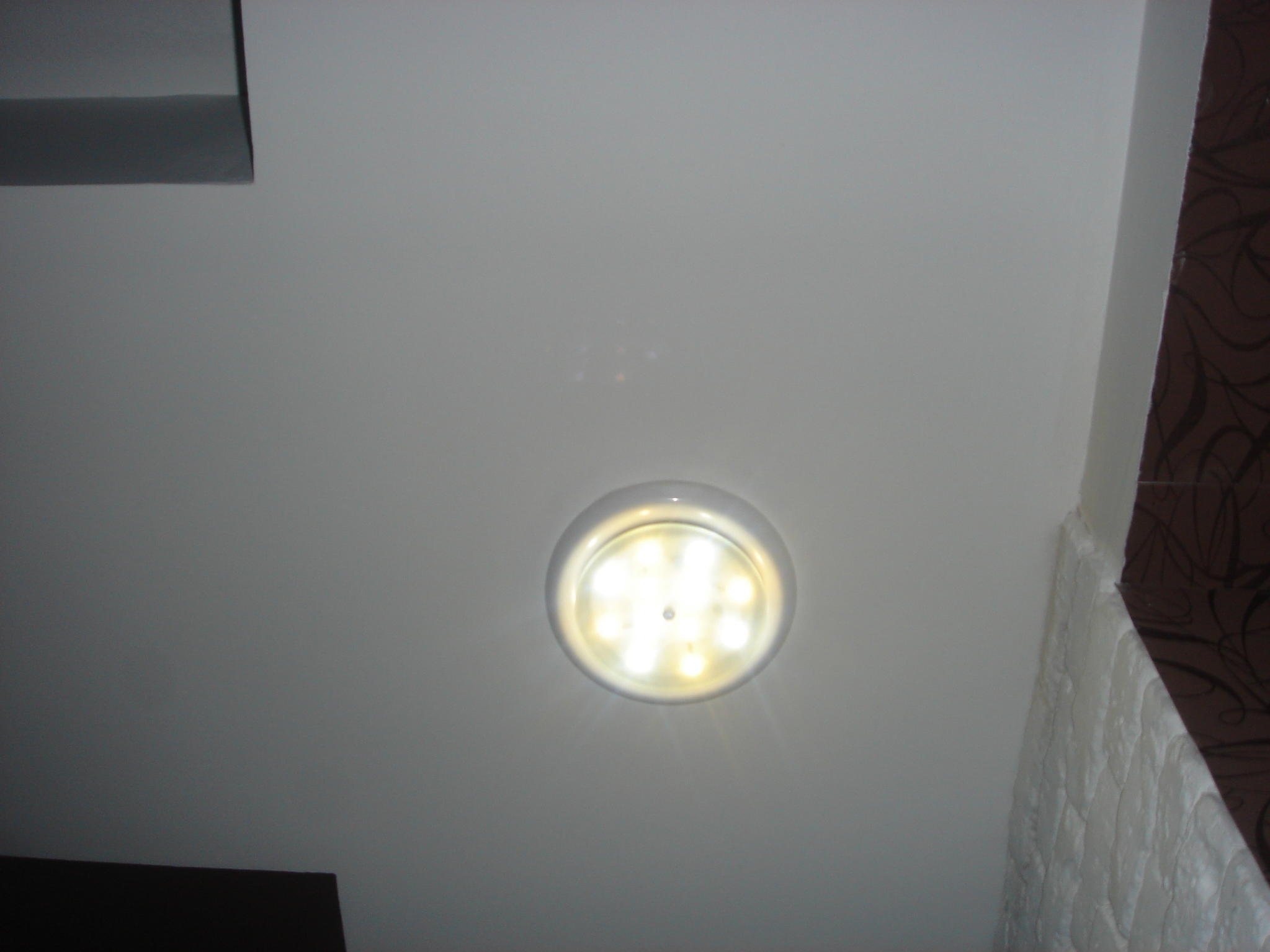

хотела отдельно "осветить" тему ЭТИХ светильников, которые...
...не просто светильники! это вентиляционные диффузоры, в которые мой изобретательный супруг придумал вставить пластиночку со светодиодами, чтоб зря не торчали:-) пластиночку ему вырезали из алюминия по размерам диффузора, на нее рукастый мастер приварил светодиоды, затем были заказаны и прикручены поверх конструкции матовые стекла для придания брутальным пластинам вменяемого вида... и вот -вент.диффузоры превращаются в элегантные лампы:-)

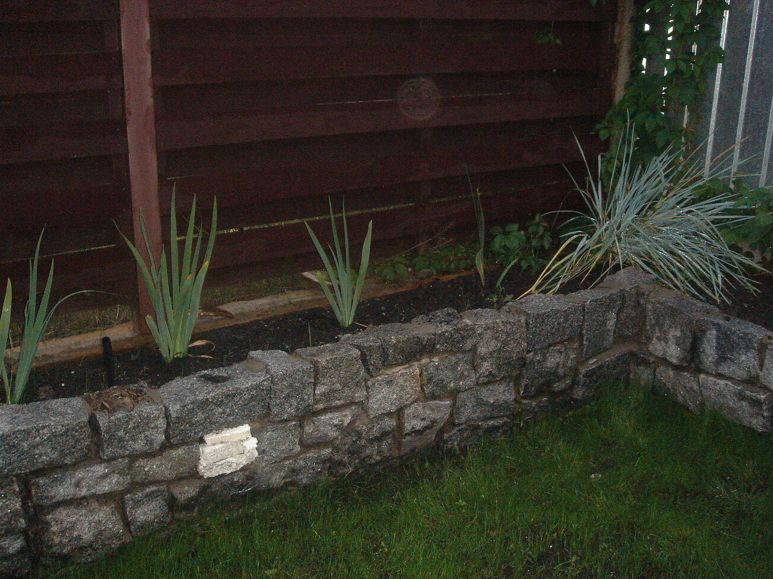

Юлия, я тоже планирую похожие клумбы сделать. Подскажите, как Вы сделали "коробку"? Там ящики внутри или что?
вот такой деревянный забор
и про забор расскажите, пожалуйста. Кто делал? Комплексно заказывали, или фундамент, столбики, дерево отдельно? Хочу такой, но с вертикальными рейками, чтобы столбики со стороны улицы вообще видны не были.
PS: а вообще очень суперски вписали такой стиль дома в природу, клумбочки и деревянный забор!
