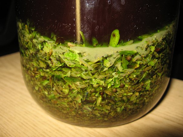

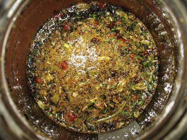

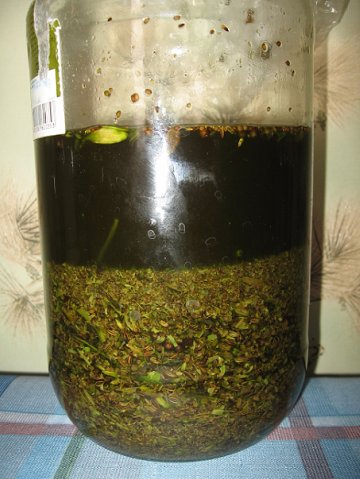

В общем Абсент...Что мы о нем знаем ? То, что в нем содержится туйон, который и служит главной характеристикой, отличающим его от других напитков. Туйон содержится в эфирных маслах полыни горькой (как и в туе, но не стоит забывать что это как-никак яд!). Эфирные масла полыни удерживаются лишь в растворах, содержащих не менее 65-70% спирта, так что то, что нам предлагают с полок магазина "Абсент 60% алк." является всего лишь полынной настойкой (при хорошем варианте) либо настойкой с добавлением эсенции (при плохом).
Полынь горькая, фенхель, анис - три кита, на которых держиться абсент. Это основное, добавляют еще тмин, бадьян, тимьян, чабрец, шалфей и разные другие ароматные травы в разных пропорциях но это уже дело вкуса.
Для приготовления напитка берем этиловый спирт 96%, соцветия полыни горькой (собранной во время цветения), семена аниса, семена фенхеля. Многие сходятся во мнении, что идеальная пропорция трав на 1л спирта 150 гр. (например 90 гр полыни, 30 гр. фенхель, 30 гр анис.....Или 100 - полынь, 30 фенхель, 20 анис). Для первого приготовления я бы придерживался таких пропорций. Итак, берем исходные травы 150 гр. и заливаем их исходным литром спирта. Настаиваем в теплом месте помешивая, минимум 2 недели. Затем добавляем 0,5 литра воды настаиваем еще день. Отжимаем жидкость от остатков трав, если нужно доводим ее количество до 1,5 литра добавлением воды.
Далее следует процесс дистилляции (причем первые 50 мл продукта выливаются, т.к. содержат большое кол-во вредных "тяжелых" эфирных масел). Процесс дистилляции завершаем, когда продукт из аппарата начинает поступать слегка желтого цвета. Исходный продукт должен получиться 70-75% спирта.

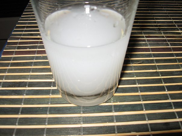

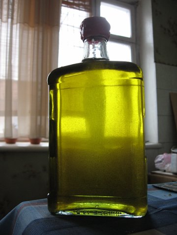

Завершающий шаг – окрашивание повторным настаиванием. Для этого берем грамм 10 мяты, грамм 5 мелиссы, цедру 1-го лимона. Выдерживаем 5-7 дней и отцеживаем продукт. Еще один ньюанс "старение" абсента - хранение уже окрашенного продукта в закрытой бутылке около месяца, тогда он приобретает окончательный вкус и цвет... По качеству изготовленного абсента можно судить по мутнению продукта при разбавлении водой (при уменьшении содержания спирта, раствор не может удерживать эфирные масла) т.н. опалесценция.
Удачи во встречах с "зеленой феей"...Помните за Ван Гога
