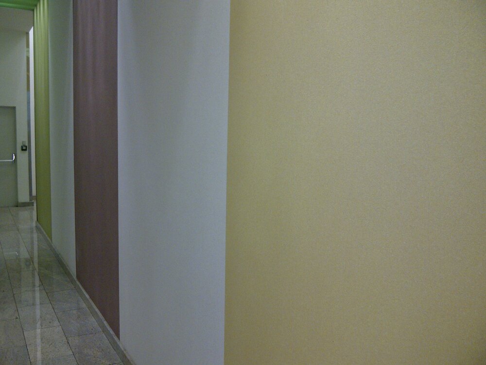

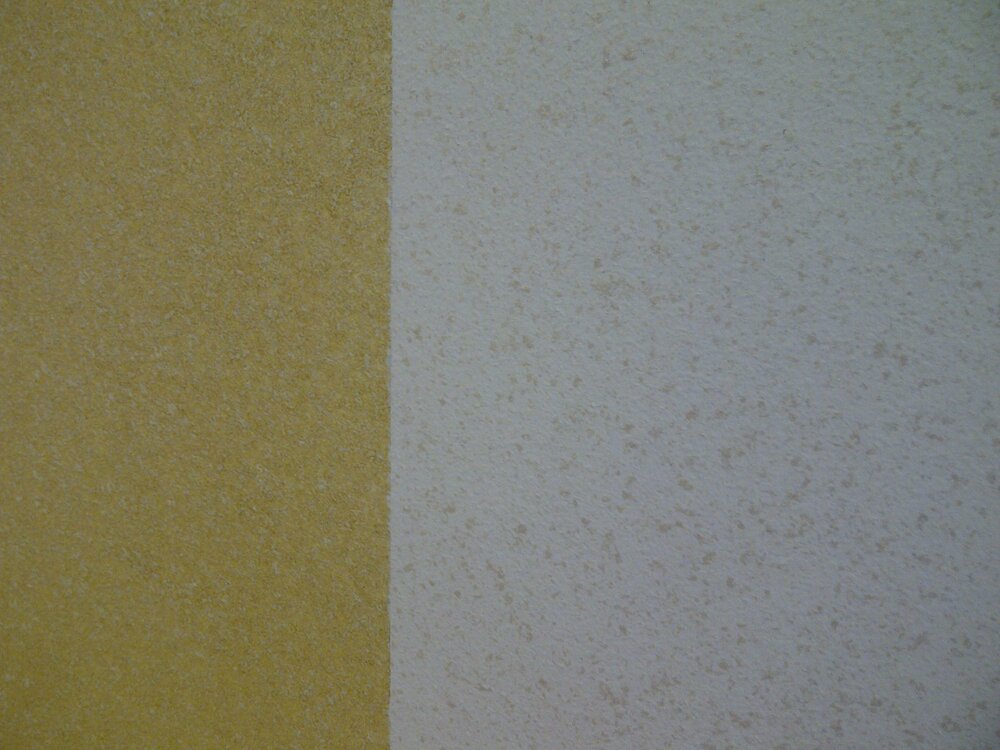

был недавно в Ocean Plaza
Так там около туалетов стены сделаны интересно
Кто знает какая технология?

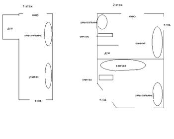

прокомментируйте пож раскладку сан техники по сан узлам
На первом этаже узковато, и унитаз при входе это не айс, мое предложение унитаз к окну ближе к углу, оставить место для урны, а умывальничек на место унитаза ближе к окну естественно, или стена от окна- окно,унитаз, полотенцесушитель, умывальник, вход.

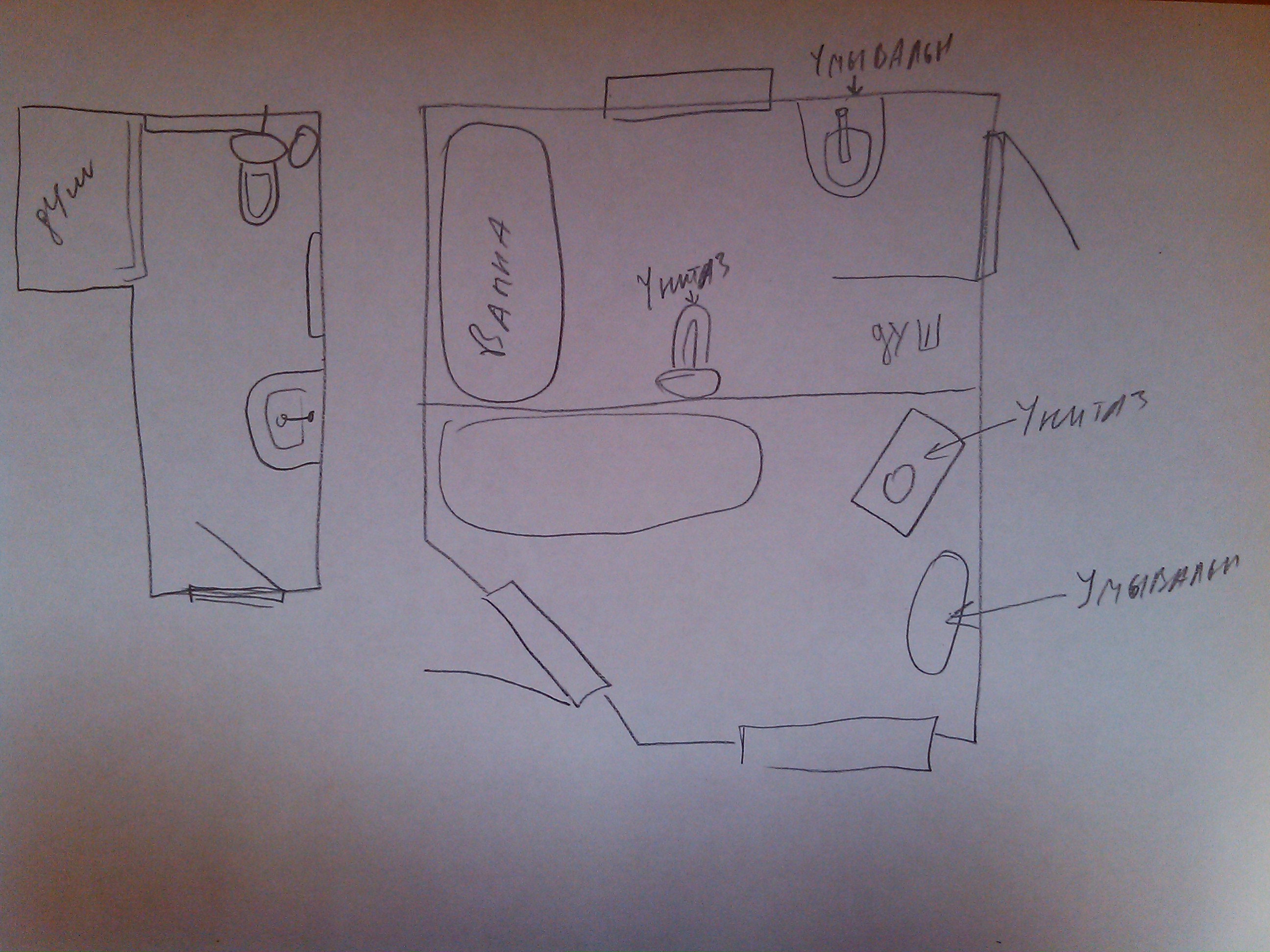

Второй этаж....я нарисую на А4! и почему вам во всех сан узлах так и хочется установить сартир у ванны)))?
полотенцесушители тоже вещь необходимая, расположите рядом с ванной или душом. Увидел позже ваш план, дак у вас там не так уж и много места размещать ванны, может душевые кабины....?1

Еще возник вопрос по стенам,
Капароловские чипсы
