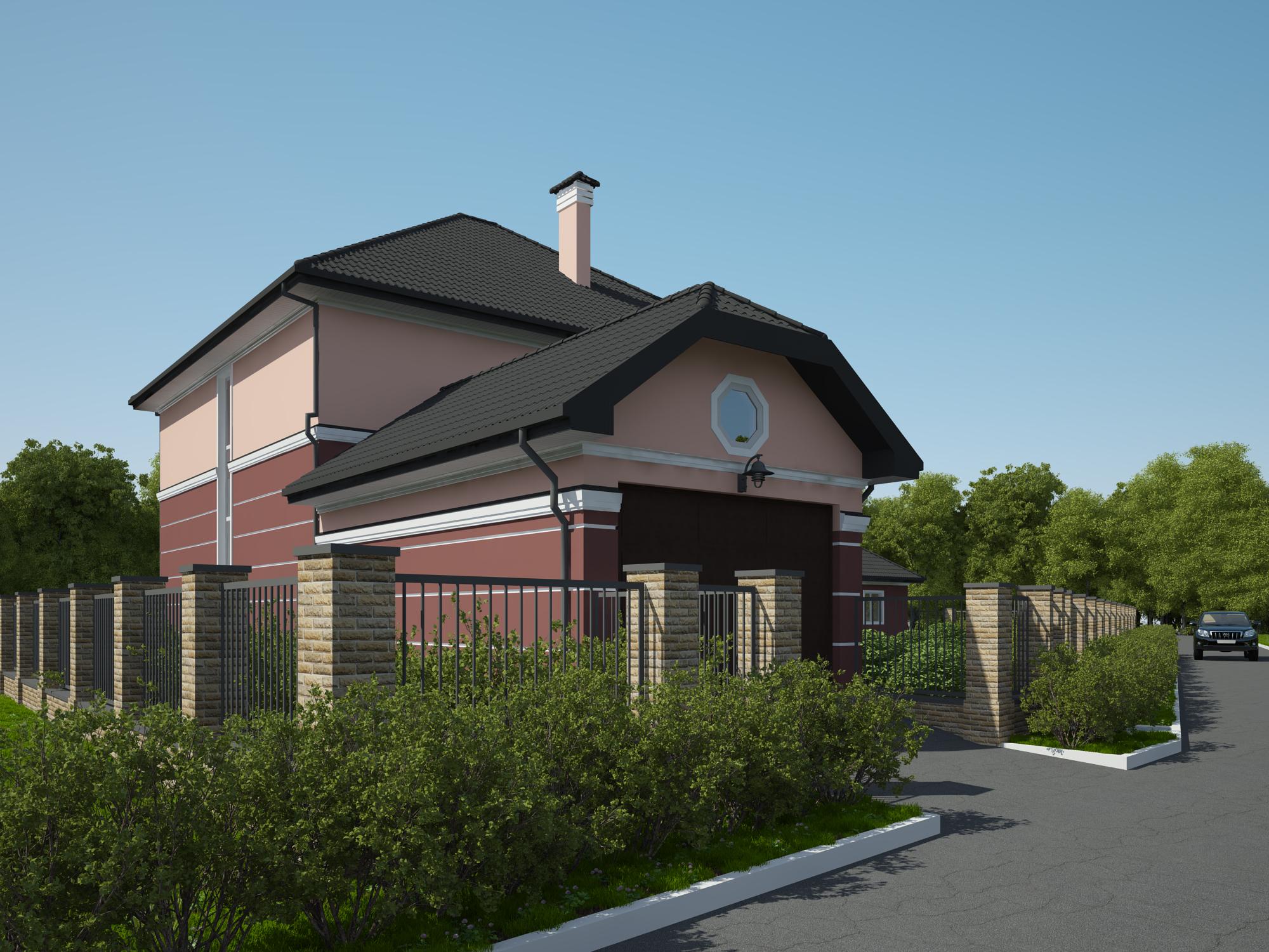

Мне больше нравится вариант
Зимой очень радуют глаз и согревают теплые цвета на фасаде.
Проще не оставлять, полосы это гиморой..........Нарисованные некрасиво будет, а резбленные........... гиморой и потеки воды постоянно засохшие будут.
Согласна, но визуально красивей с полосками. Вы все мужчины так любите обрубывать в корне своей практичностью.:rolleyes:
Эх....по прежнему режет глаз, отсутствие армирования как такового....:Search:
И Вам тоже???:beer: Особенно один прутик в углу .................:(:(:(
У нашего народа так всегда, сначала не по технологии, а потом слух пойдет, что термодом - "фуфло" не крепкое :-(:-(:-(
зато "визуально красивей с полосками"...:)
НУ вот собственно и все у нас есть финальный вариант, который нам с женой очень нравится :))
Понятно, что вопрос красоты достаточно субъективный, но решение принято.
По поводу полосок, то у меня есть дизайн с двумя вариантами, думаю, по этому вопросы определимся уже когда будем реально делать фасад.
Вопрос закрыт.
Полоски оставлять - чисто женский взгляд ))) Можно их пенопластом объемными сделать, будет еще симпотичнее:)
likee, выкладите уже хоть какие-то, но....другие фотки по стройке. Бо обсуждение полосок уже выносит моск:lol:

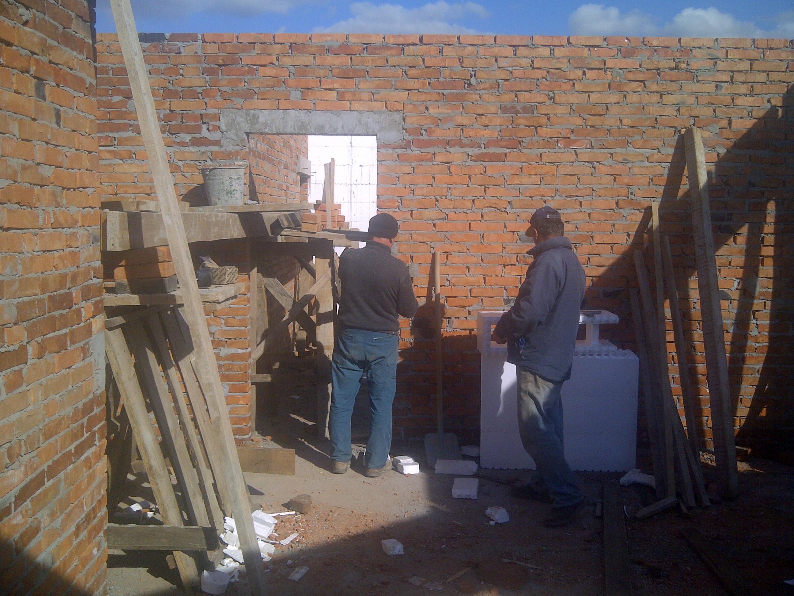

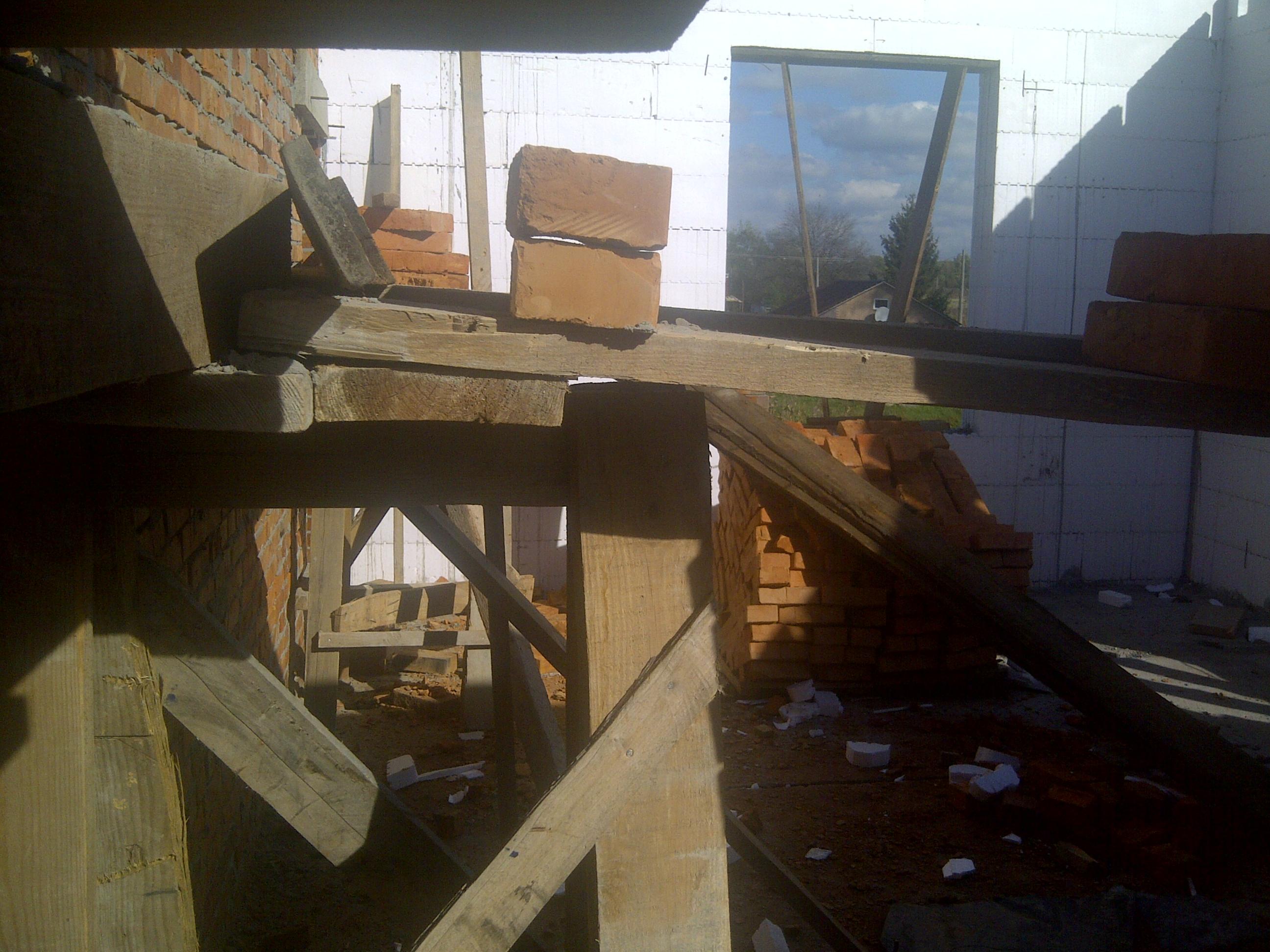

Давно не писал :)

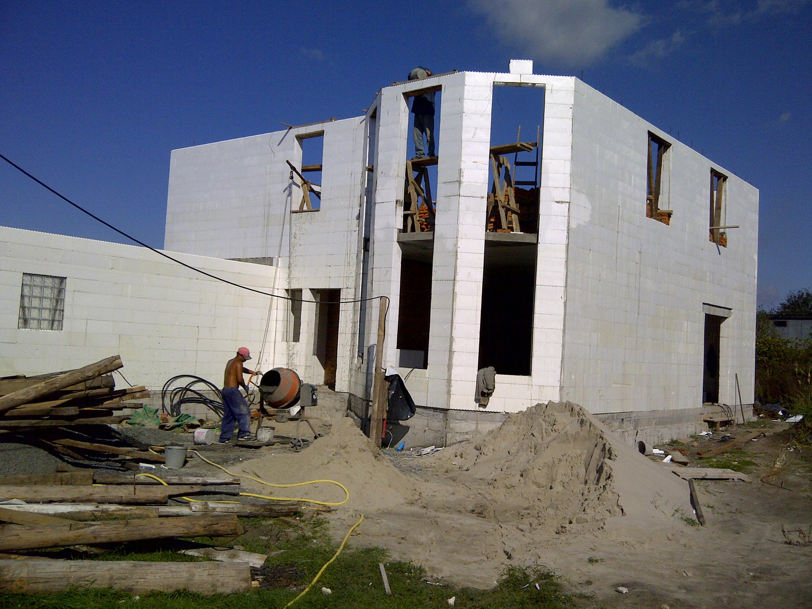

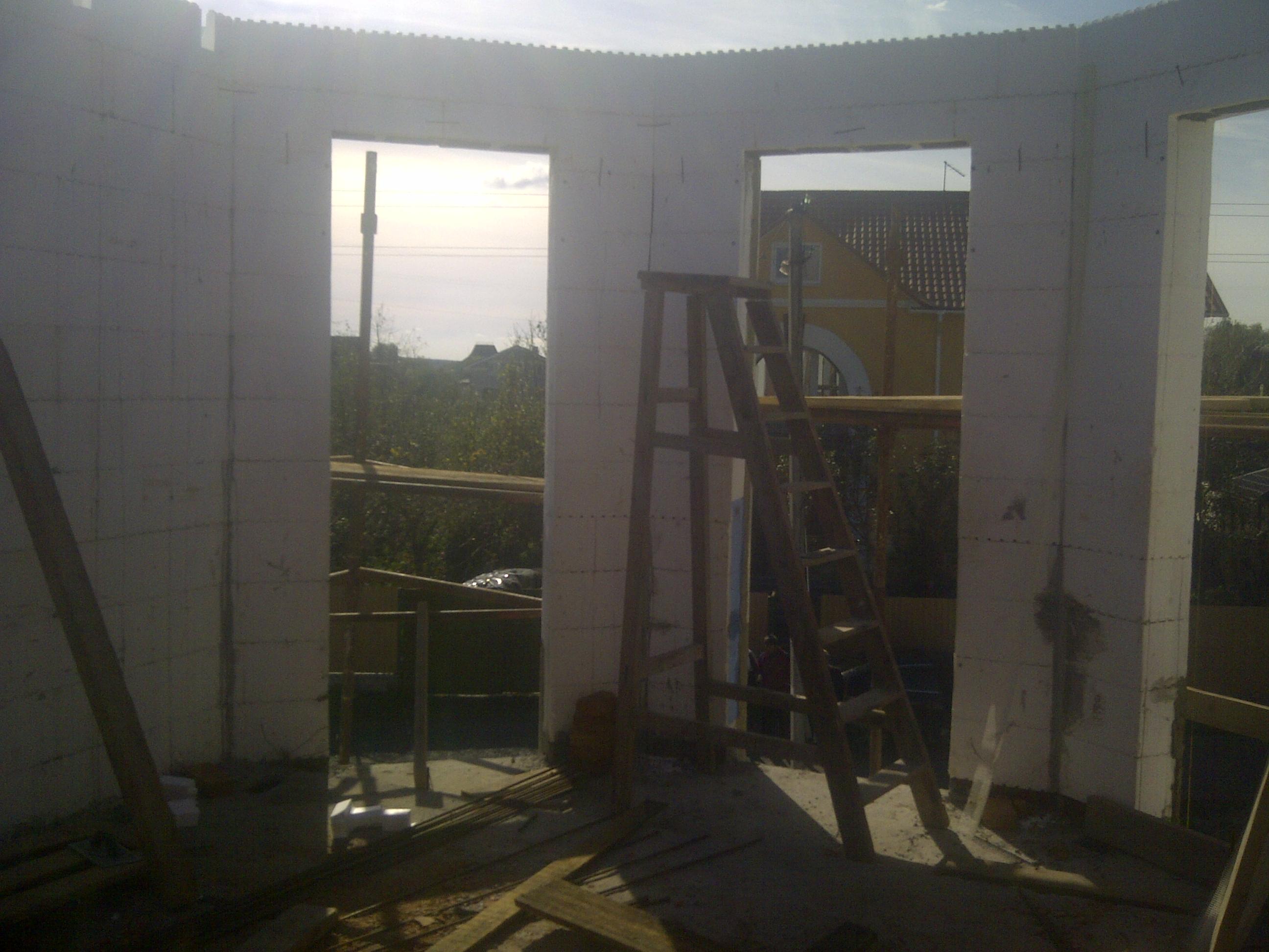

из того, что сделано:
1. выведены стены 2 этажа (оказалось что не хватает мне еще 65 блоков :))) Так что поторопился немного с продажей, но ничего Валькирия продаст мне за мою цену :) )
2. приступили в внутренным стенам 2 этажа

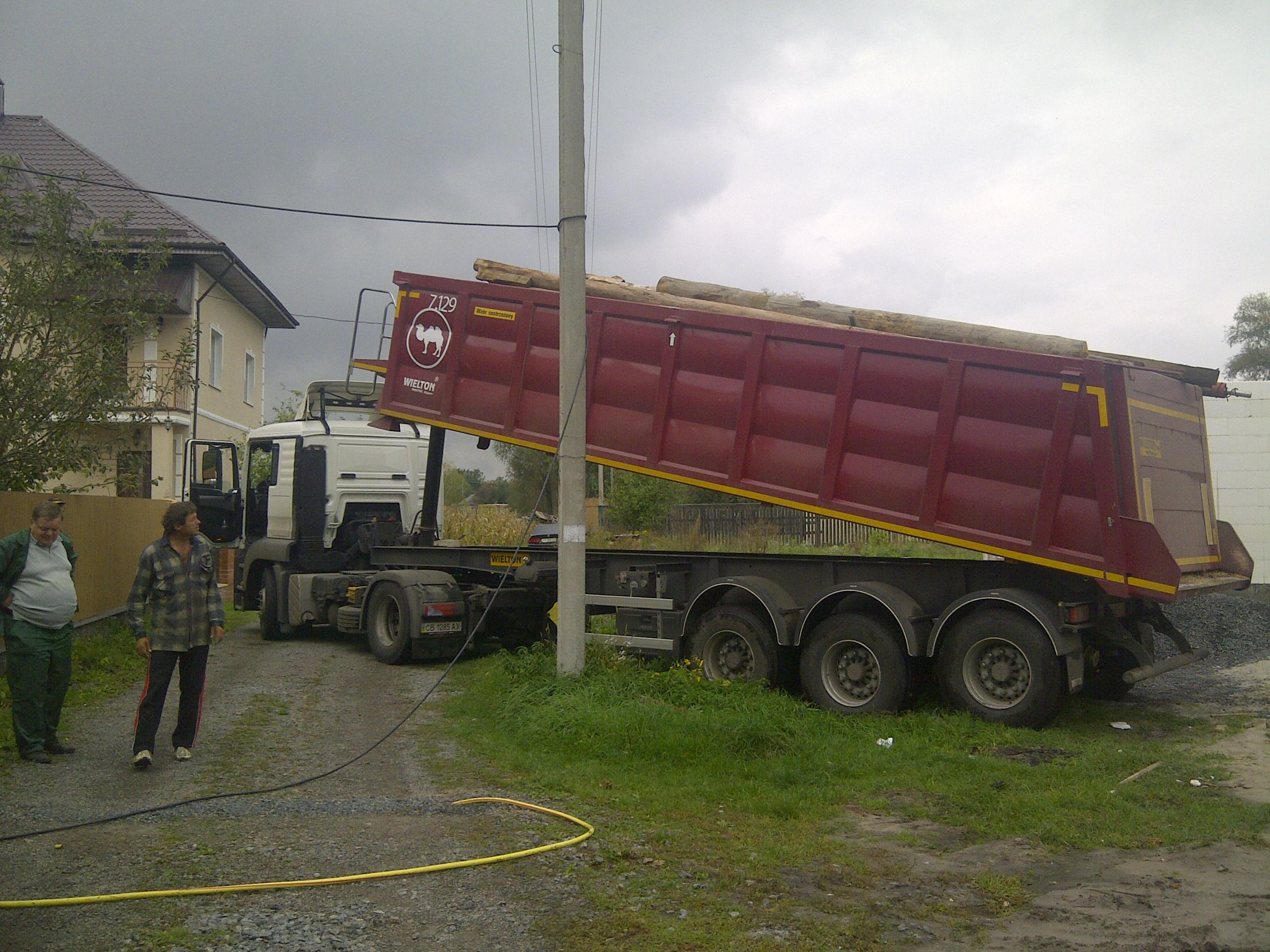

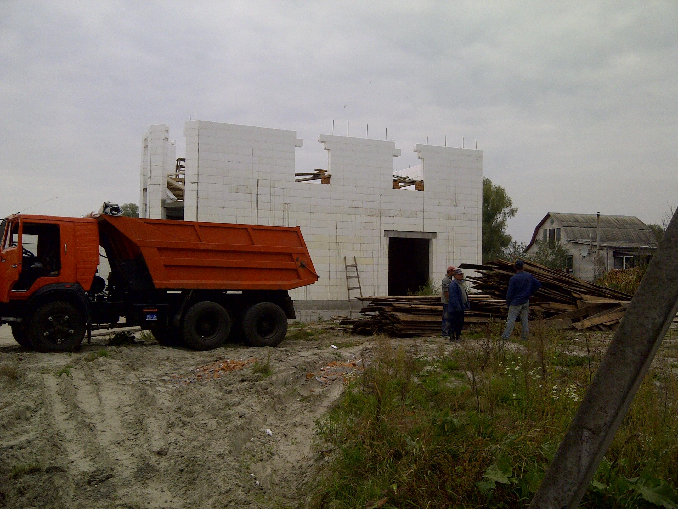

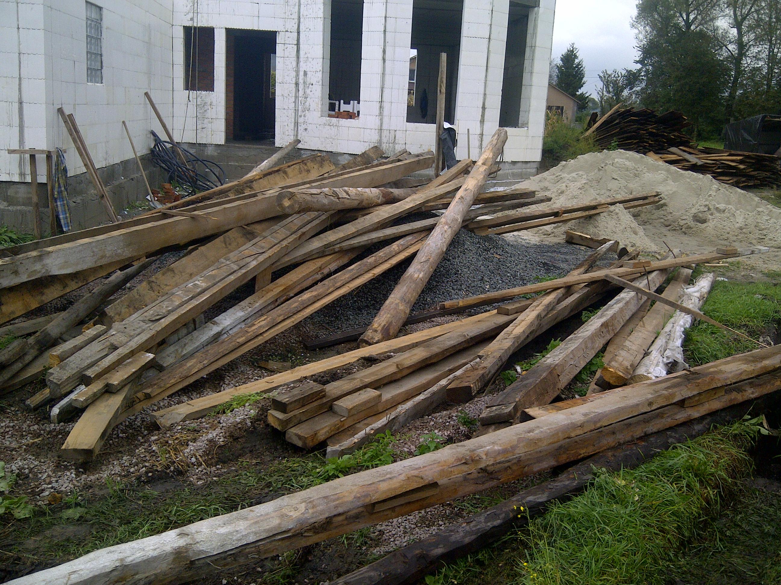

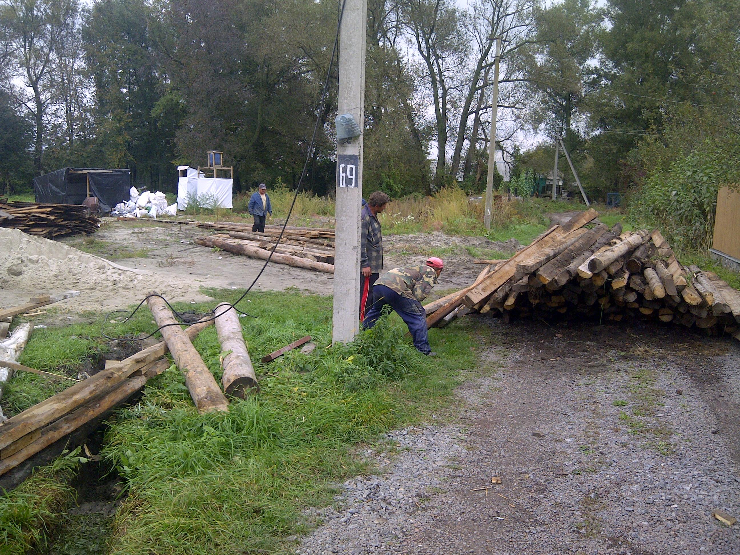

3. привезли лес для крышы (состояние оного видно по фото) по нему работы еще очень много :) единсвтенное радует что он достался за копейки.
это старый дом разобрали?
Там же может быть много шашеля.
Я когда у себя разберадд старый деревяный дом, то нашол много живых бревен. Его режиш а запах вроде как новая доска. Смолы много в бревне.
Повнимательнее выбирайте!
Та не прикалывайтесь :lol::lol::lol:
А то в этом сезоне с этого леса и крышу не успеете собрать. :(:(:(
Мне вот очень интересно как кровельщики отреагировали на такой лес ????:unknown::unknown::unknown:

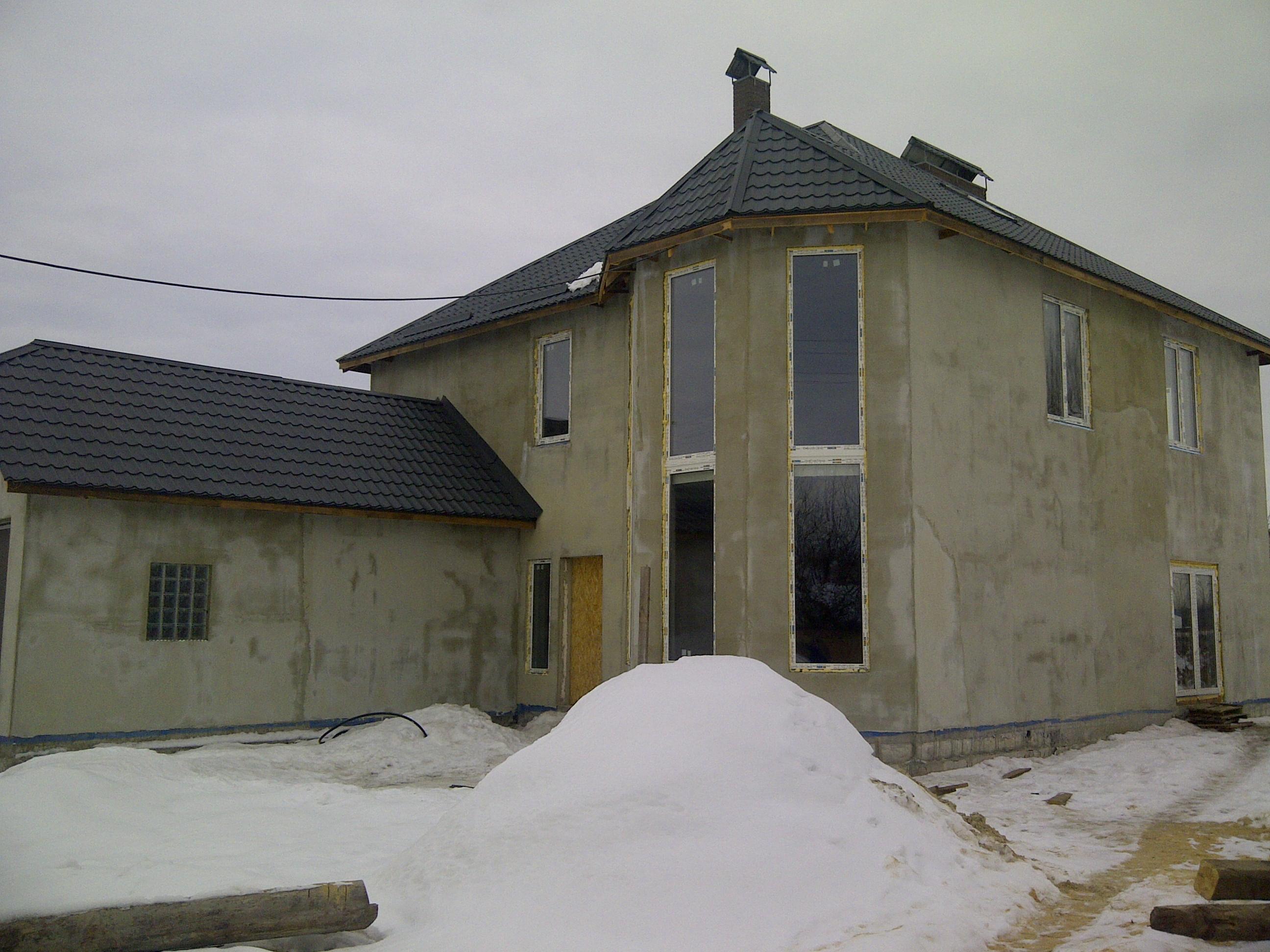

но работы продолжаются, из того, что сделано:
1. внутренние и внешние стены 2 этажа
2. балки перекрытия второго этажа
3. делаем потихоньку фасад (план на этот сезон обтянуть сеткой и клеем, ну еще и грунтовкой, чтобы это все перезимовало, финальный фасад уже на весну)
Закупил фасадного клея и сетки:)

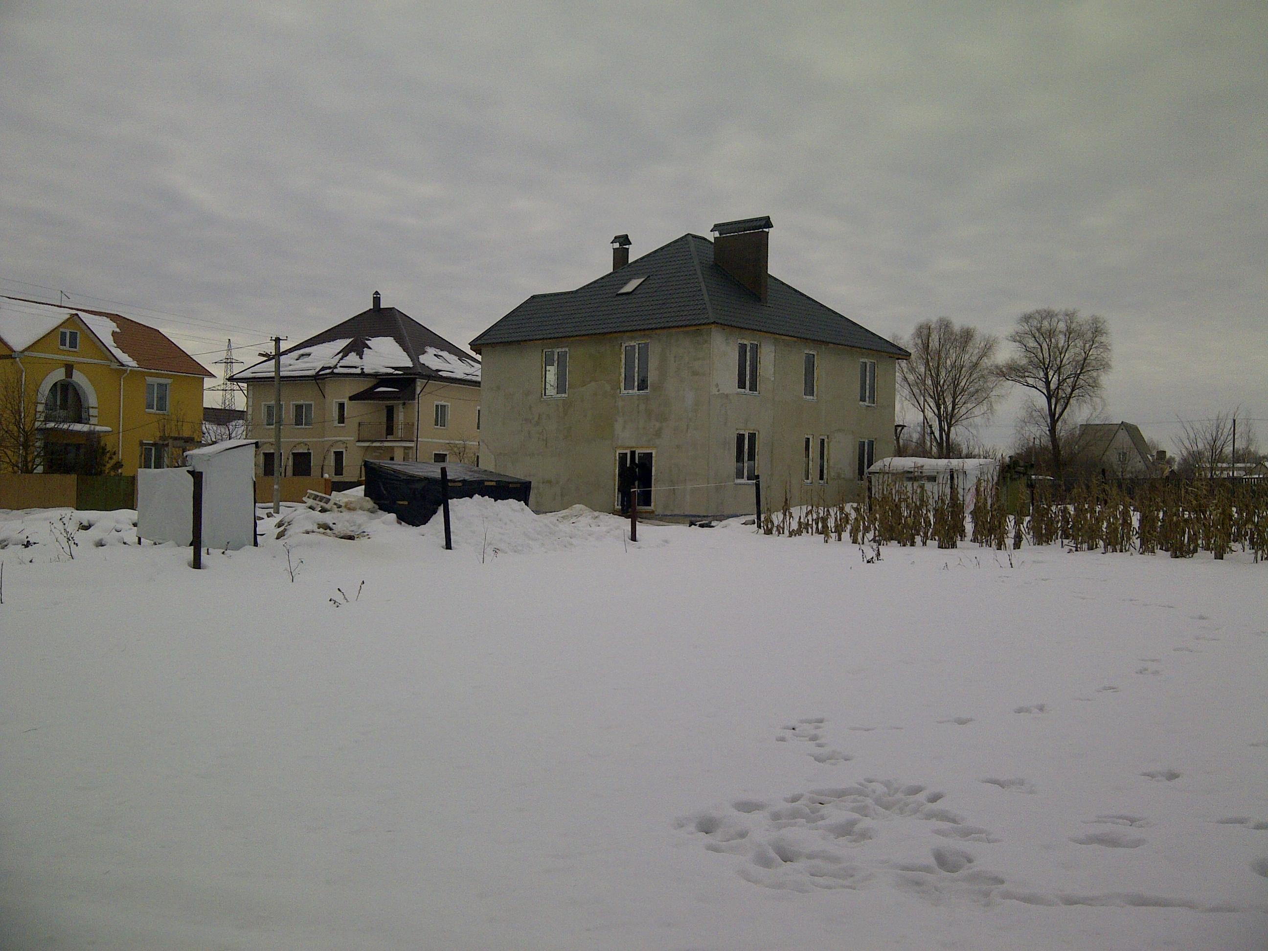

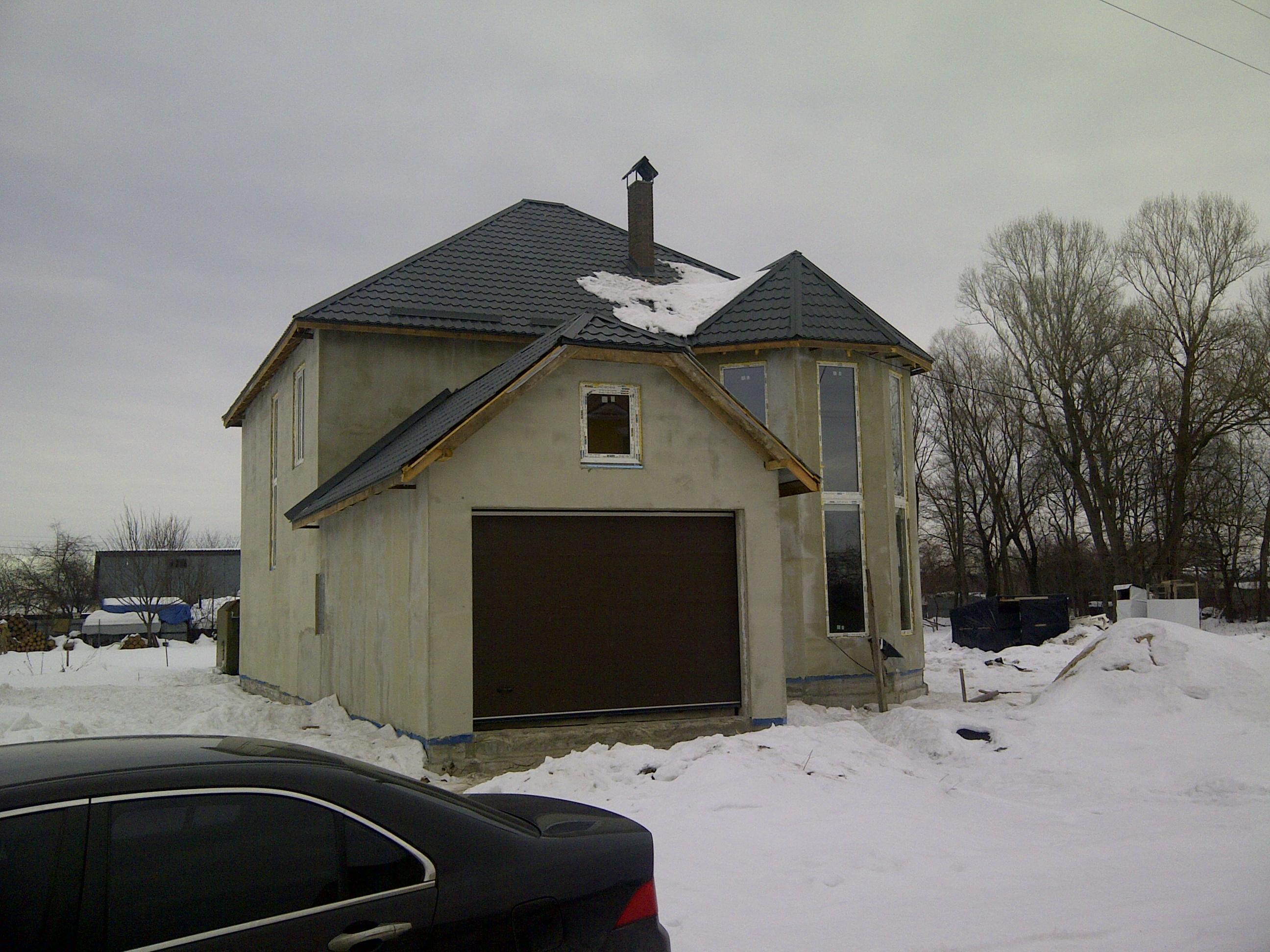

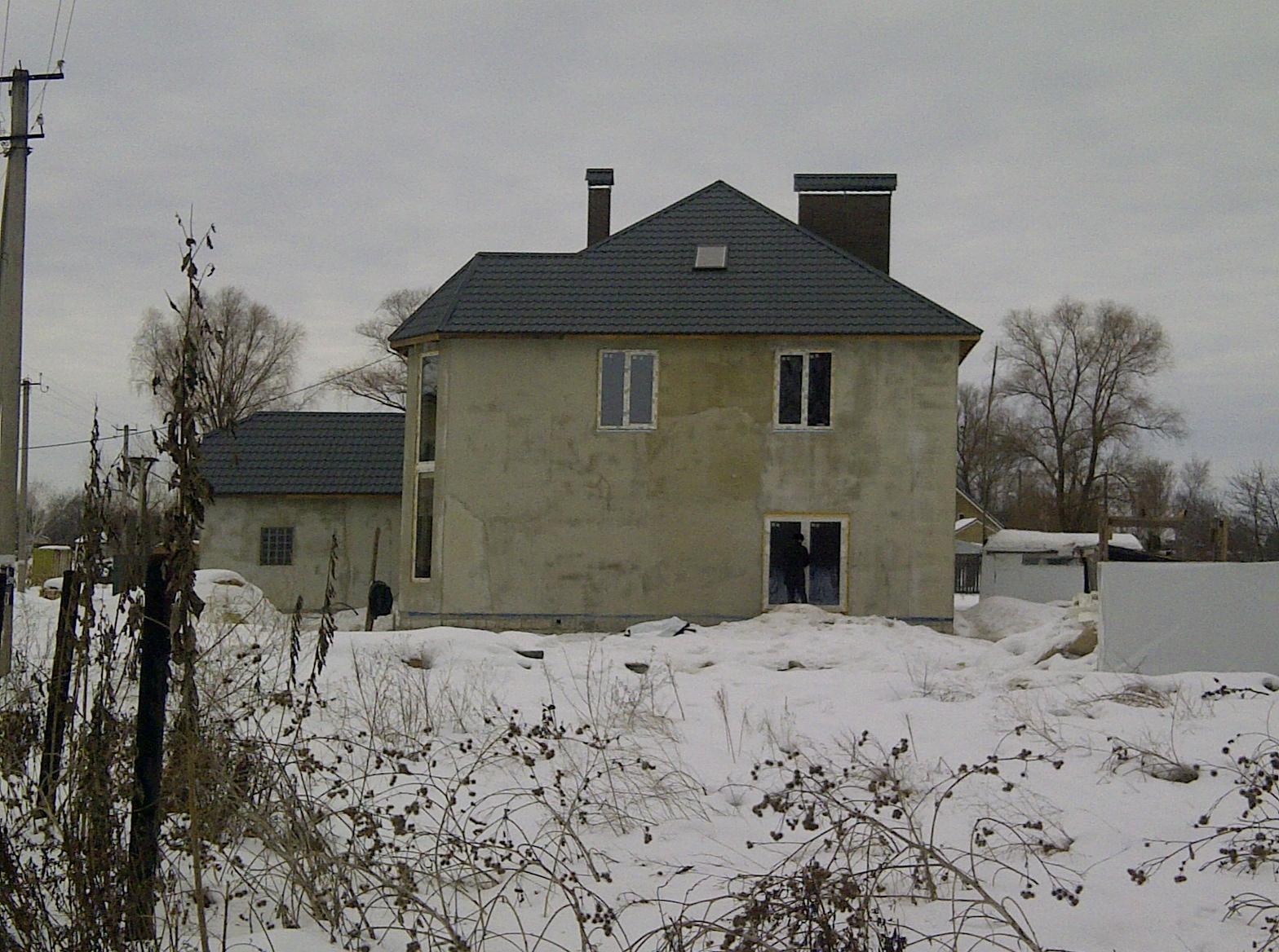

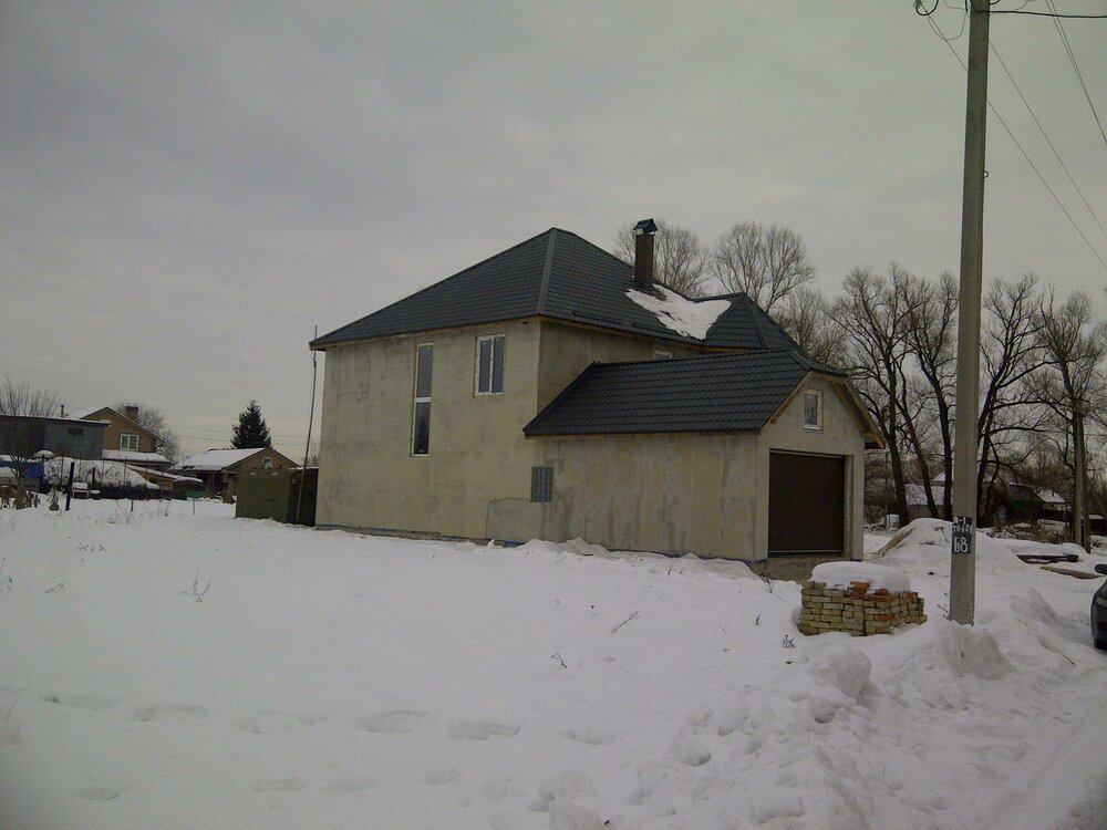

Из того, что сделано:
1. крыша уже на 90% сделана
2. дом обтянут клеем с сеткой как внутри так и на улице, чтобы пенопласт не пожелтел.
3. окна установлены (точнее завтра уже доустанавливают)
сегодня конечно снежок порадовал :) но установщики окон работали :)
