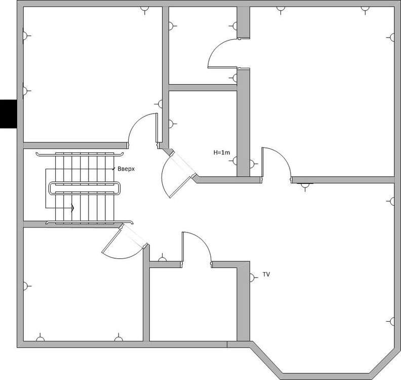

А вот так предварительно выглядит размещение электрики в доме
свет 1.pdf
свет 2.pdf

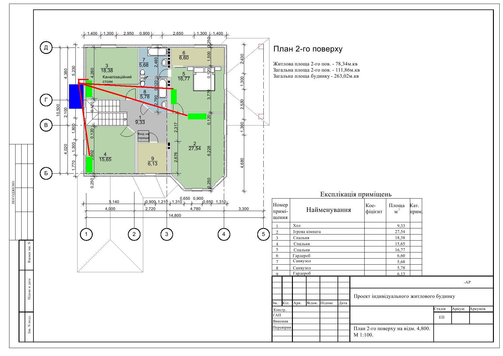

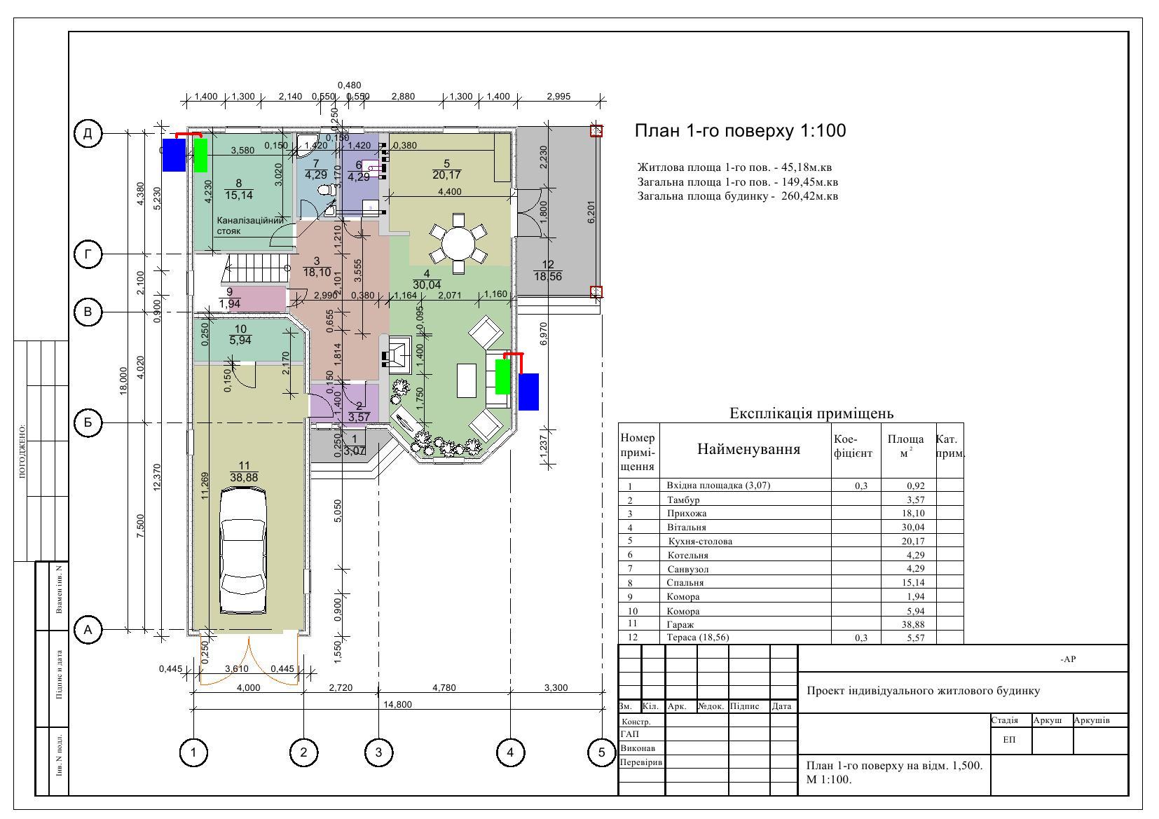

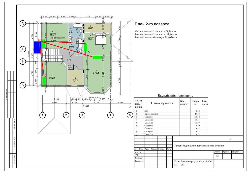

а так размещение кондиционеров :)
Как по мне это самый лучший вариант, по соотношению цены качества.
Сразу конечно на 2 этаже я не буду ставить 4 внутренних блока, но инженерию пож них заложу, а потом по мере роста семьи доустанавливать :)

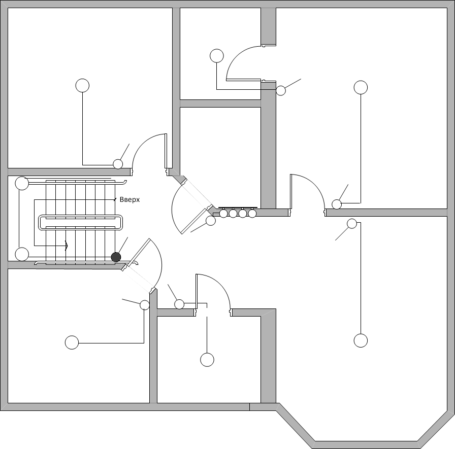

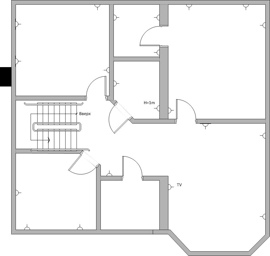

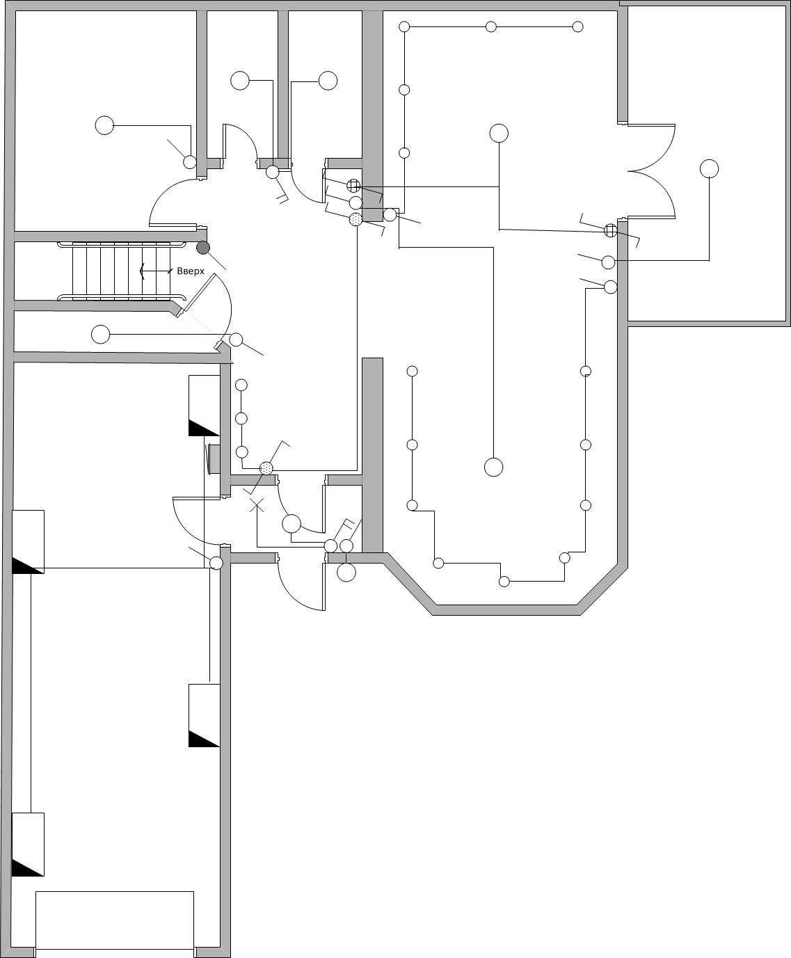

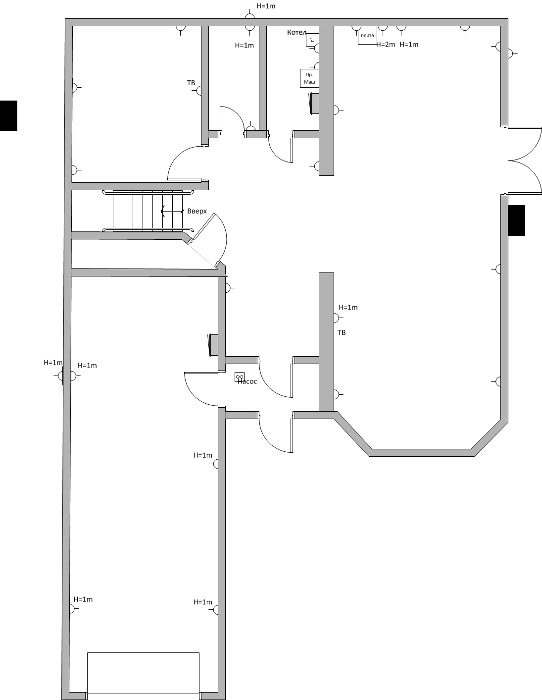

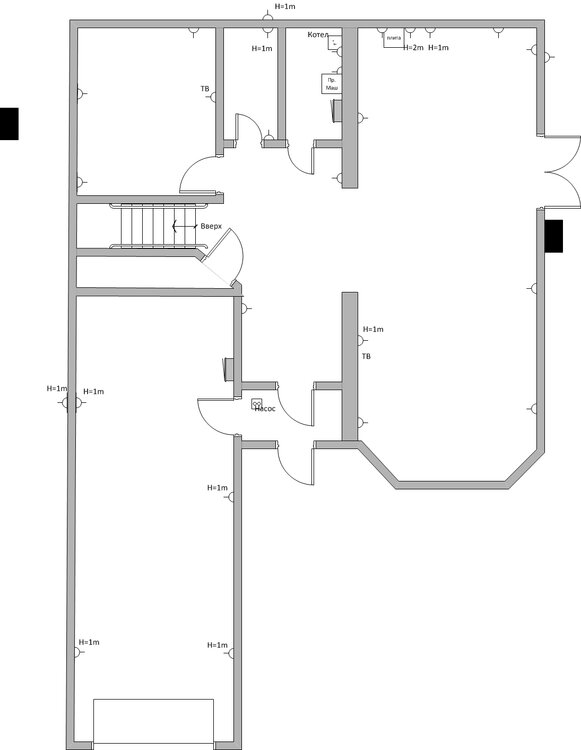

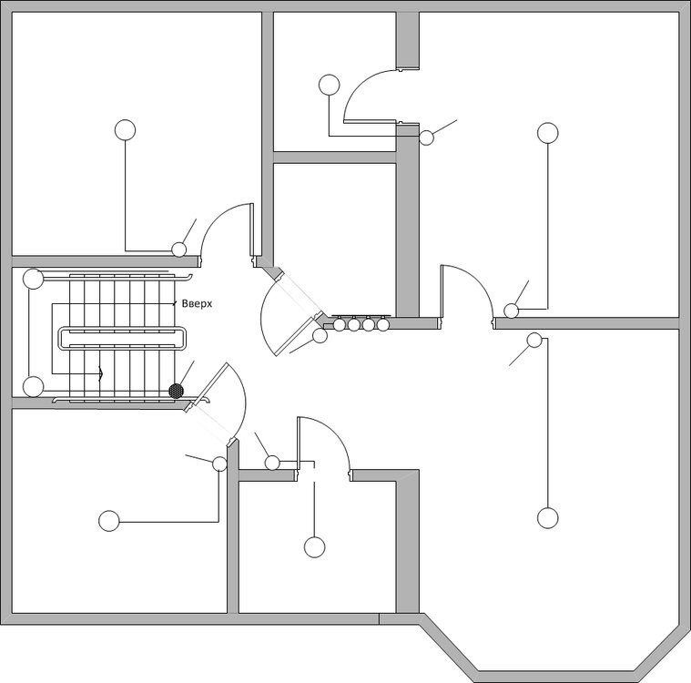

А вот собственно уже финальный вариант по розеткам и по освещению
Что скажете господа ?
я думаю, что не многие прибегают к решению с двумя щитками?
У меня получилось три силовых и один слаботочки... Причем на каждый силовой разделили вводы. Есть основная группа от ввода в дом и есть потребители с возможностью запитки от генератора...
Кстати, есть два вопроса:
1. слаботочка, нужна зачем? чтобы выделать для нее отдельный щиток? ее так много?
2. как предусмотреть подключение генератора?
У меня слаботочка подразумевает, ТВ, интернет, телефон, видео наблюдение, сигнализация. Поэтому выделил отдельный щиток.
Генератор,в моем случае будет стоять автоматика, на которую приходит вводной кабель. При отключении ввода (или при падении напряжения) автоматически будет запускаться гена, но при этом духовка, стиралка, посудомойка, кондеры будут отключатся.
