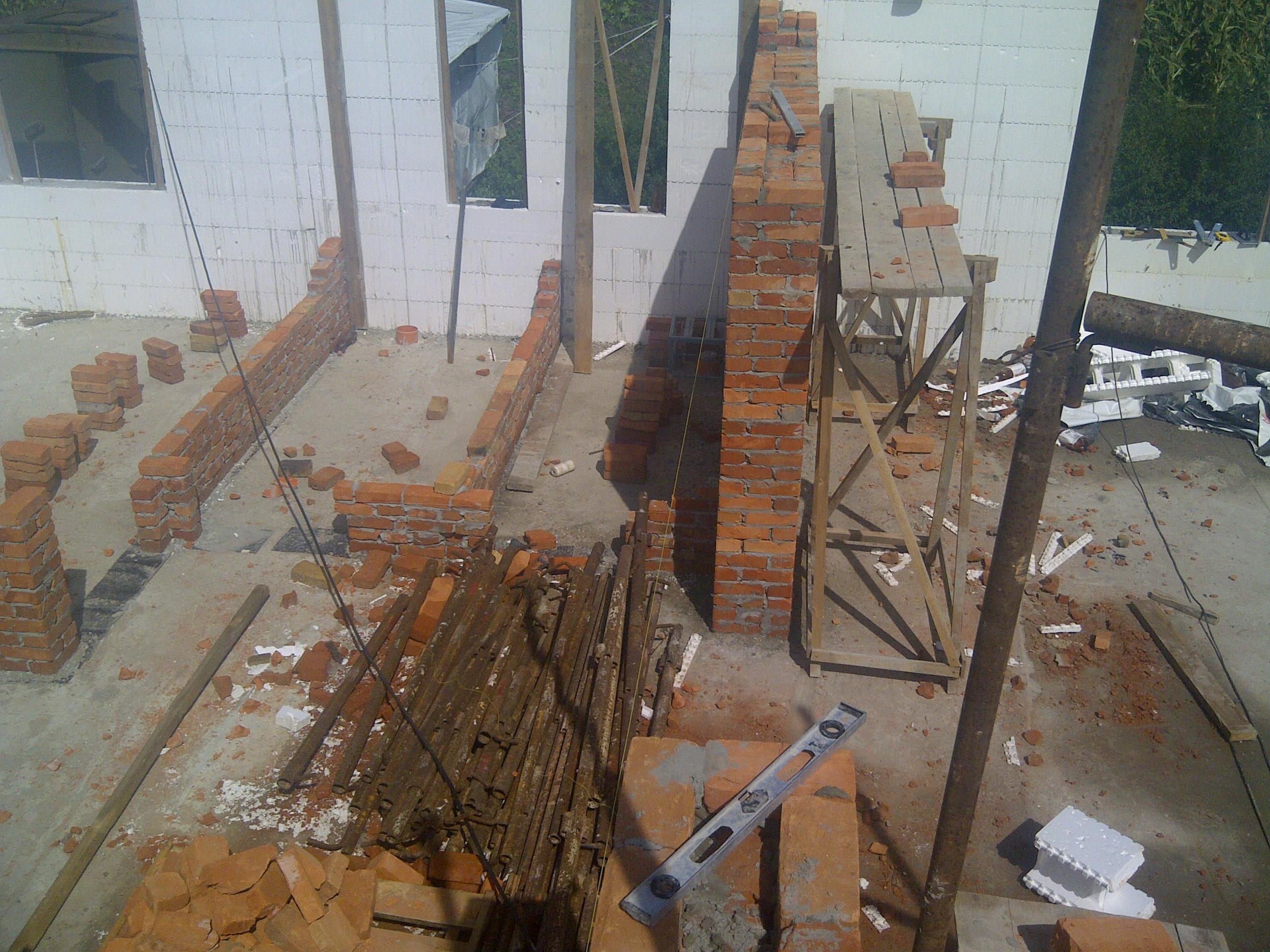

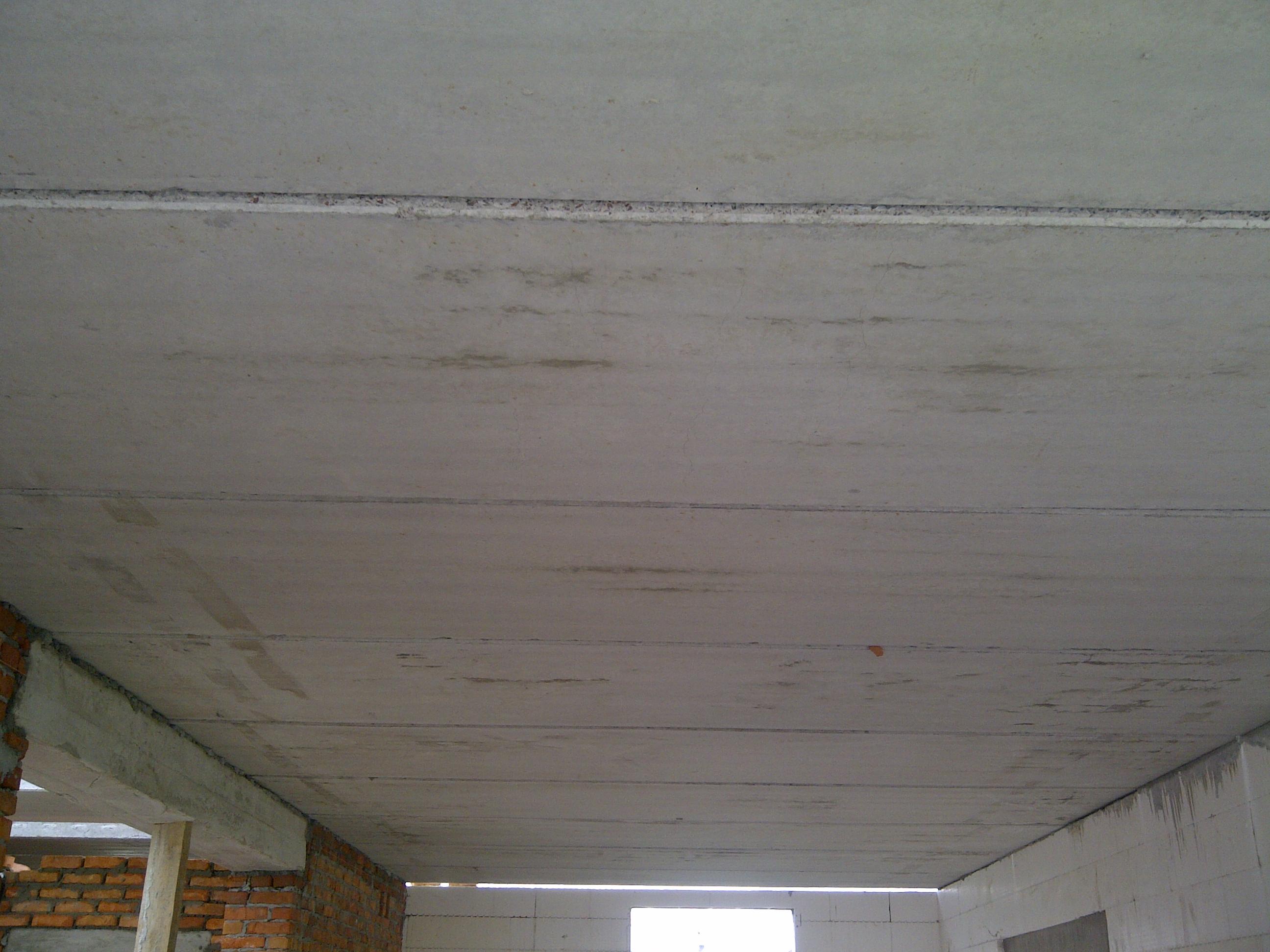

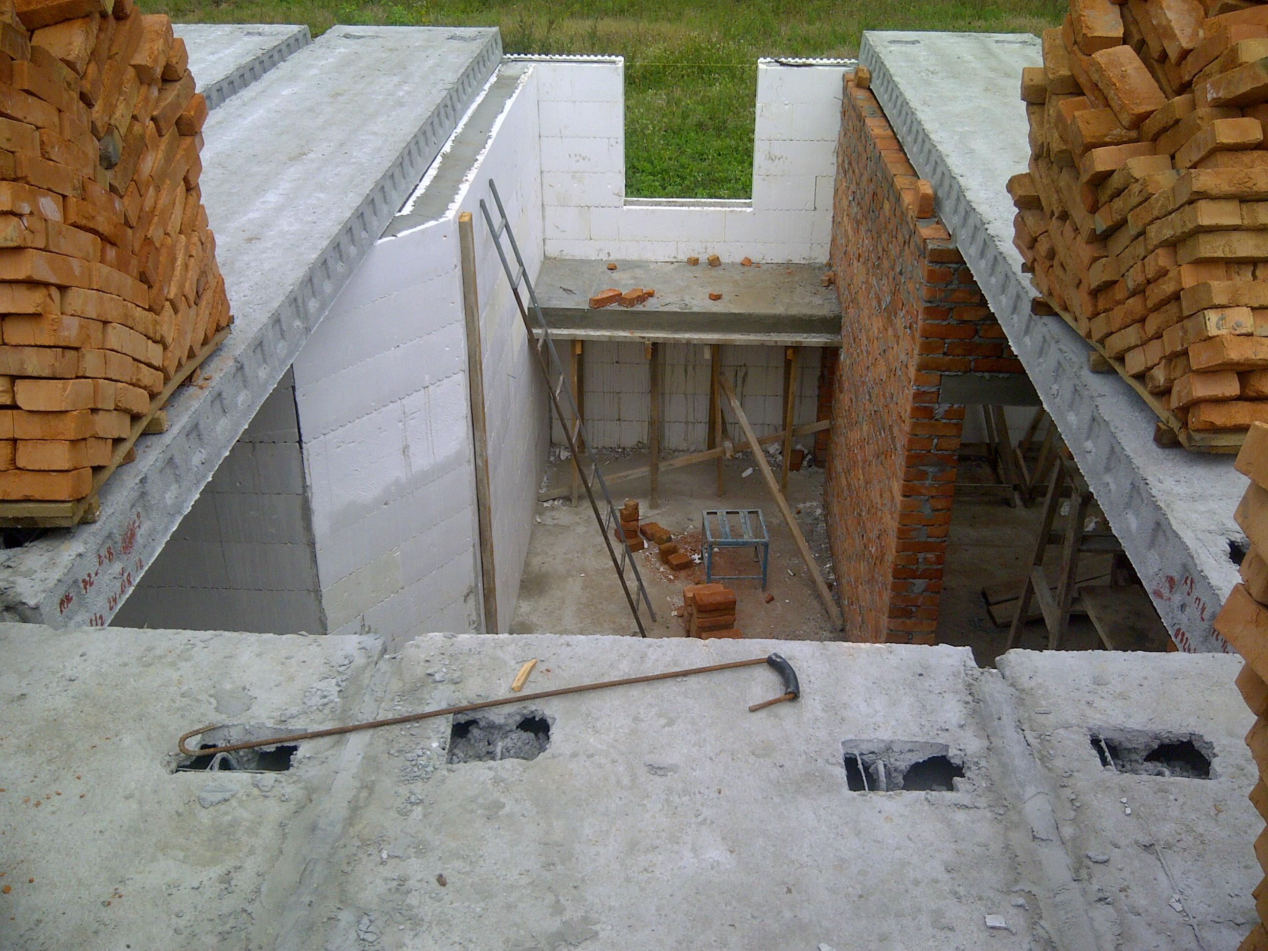

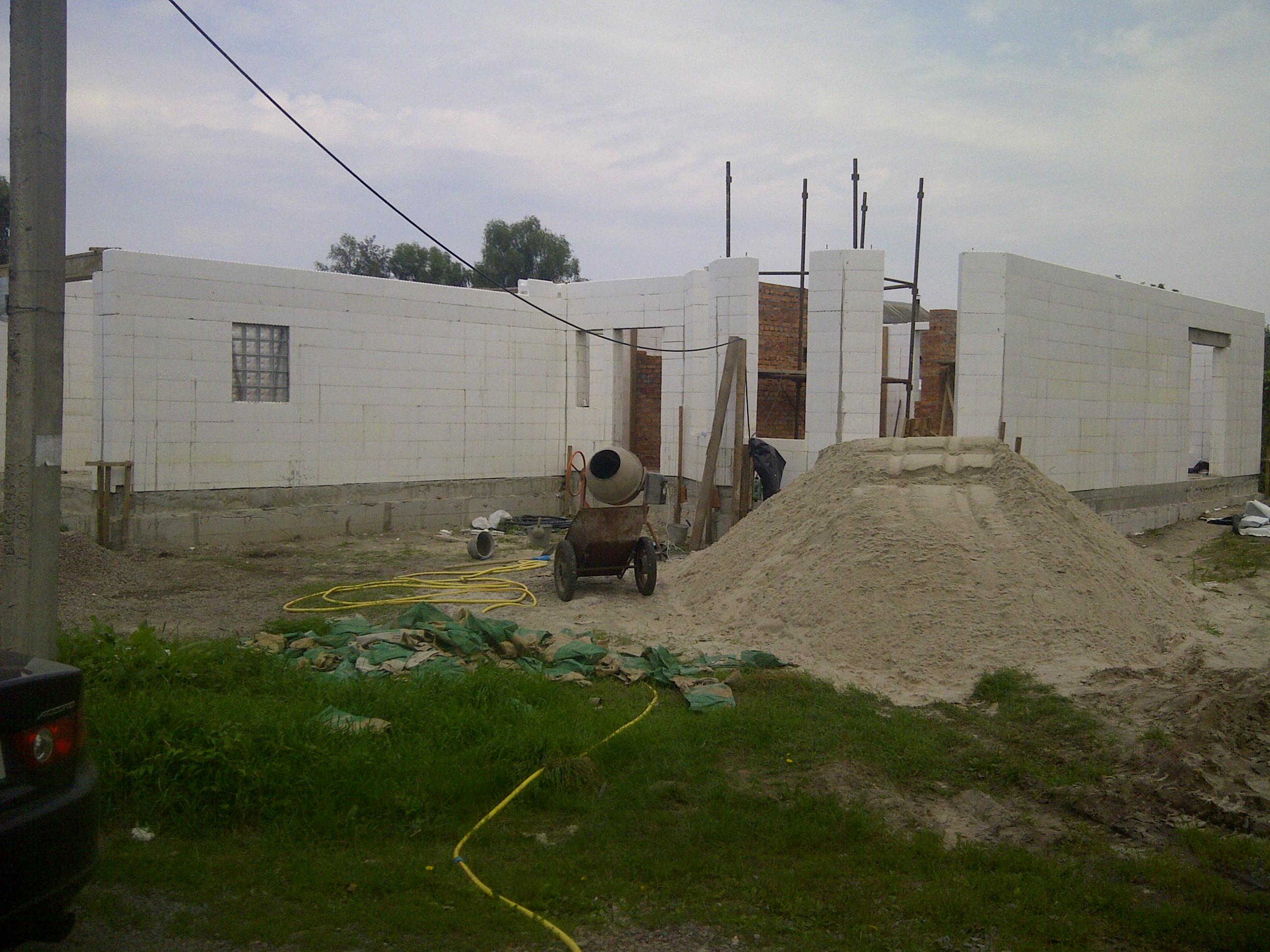

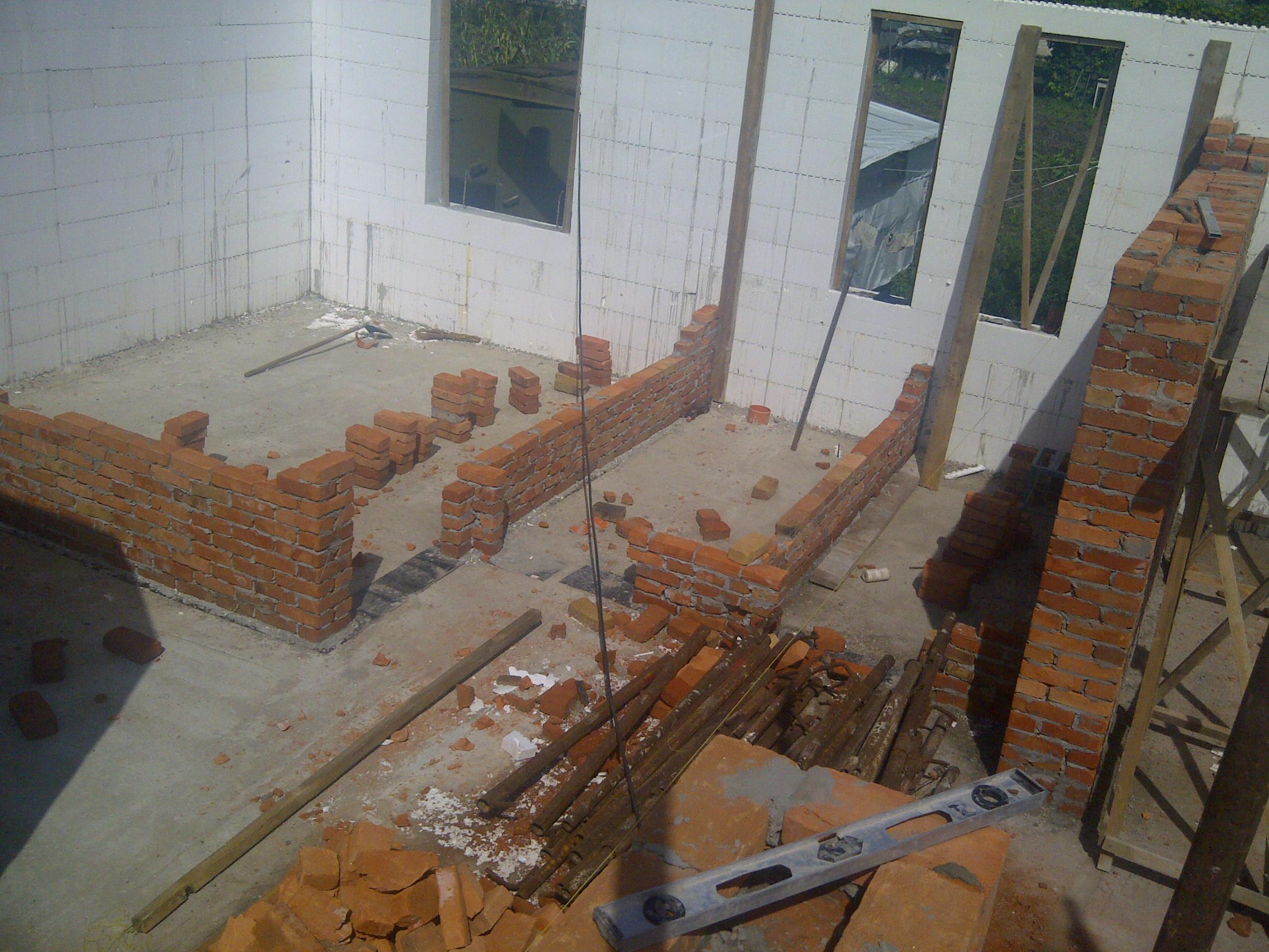

В эту субботу положили плиты перекрытия :))))))

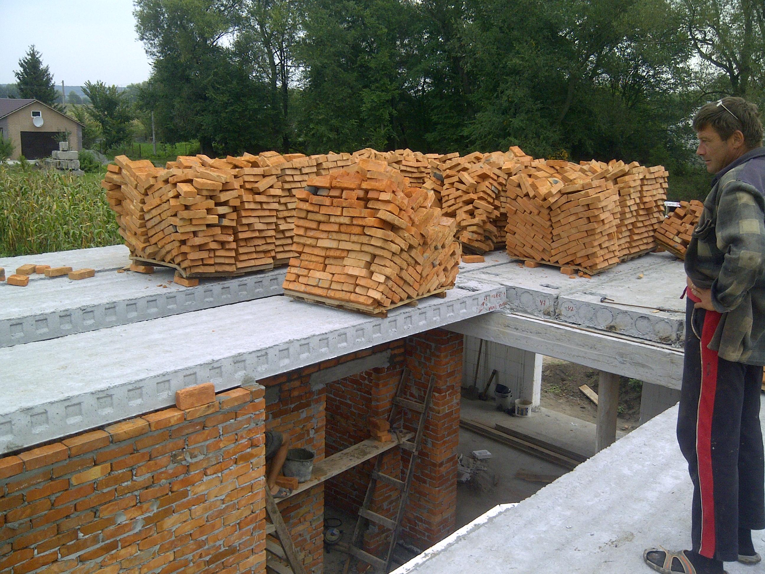

Заказывал в Ковальской обычные ПК, так как они реально вышли на 6 тыс гривен дешевел чем заказывать экструдерные.
В связи с тем, что в ночь с пятницы на субботу был дождь, то пришлось не сладко крановщику и водителям которые привезли плиты и кирпич.
Но зато за один день положили плиты и на них же выгрузили 7 тыс кирпича для внутренних стен 2 этажа.

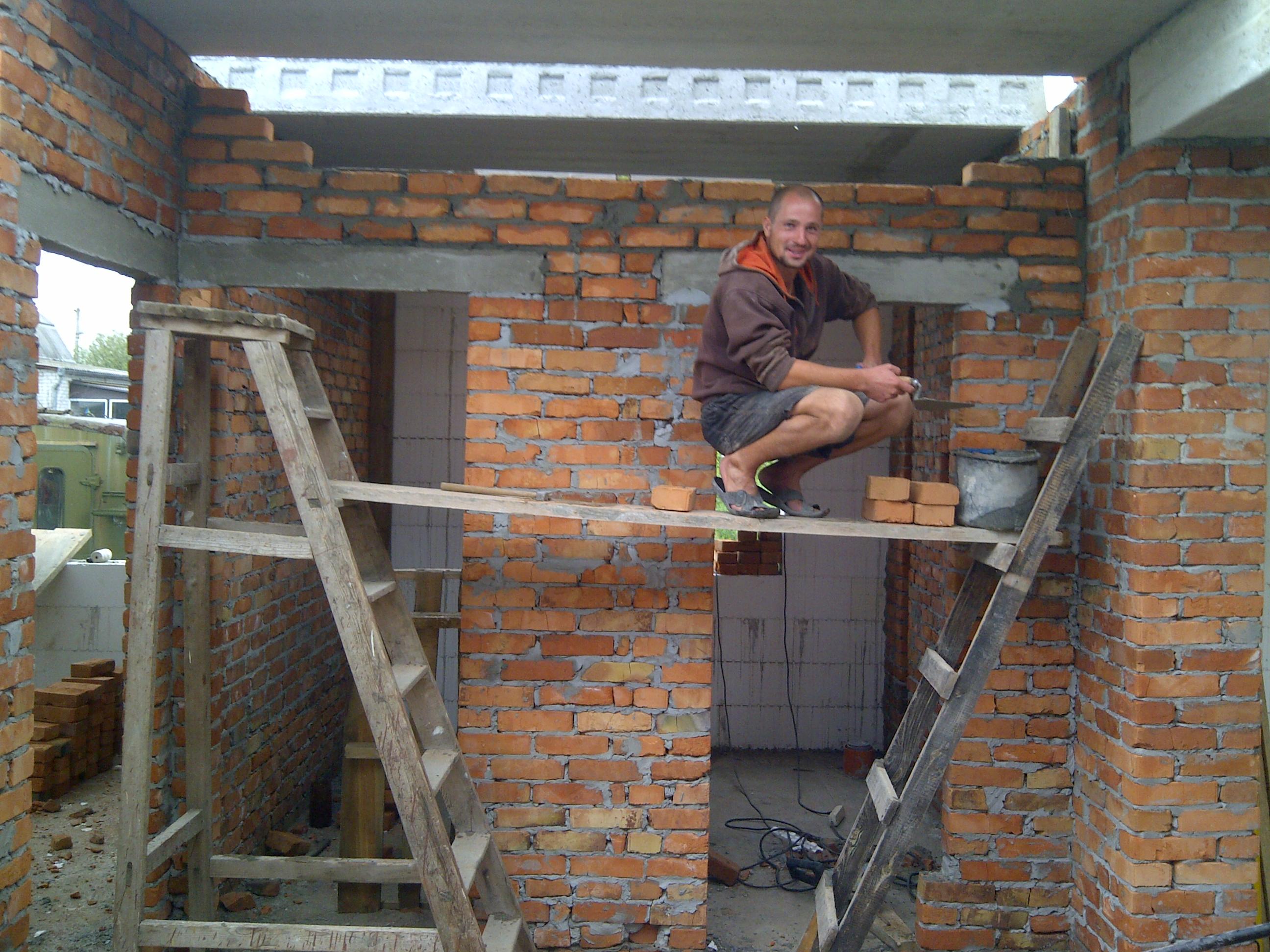

Также доделали в понедельник все внутренние стены 1 этажа :)
По бюджету, получилось:
1. плиты ПК 15 штук - 22300 грн
2. доставка - 1800 грн
3. Кран - 2500 грн (он еще поднимал 7 тыс крипича в эту цену)
4. работа бригады - 1500 грн
Итого: 28 100 грн, то есть около 3500 тыс дол.
С учетом, что еще достаточно большой участок монолитить нужно, то перекрытие я думаю выйдет в 4000 тыс дол.
Думаю, это нормальная цена для перекрытия площадью в 140 метров. (сам дом, плюс часть гаража перекрываем)

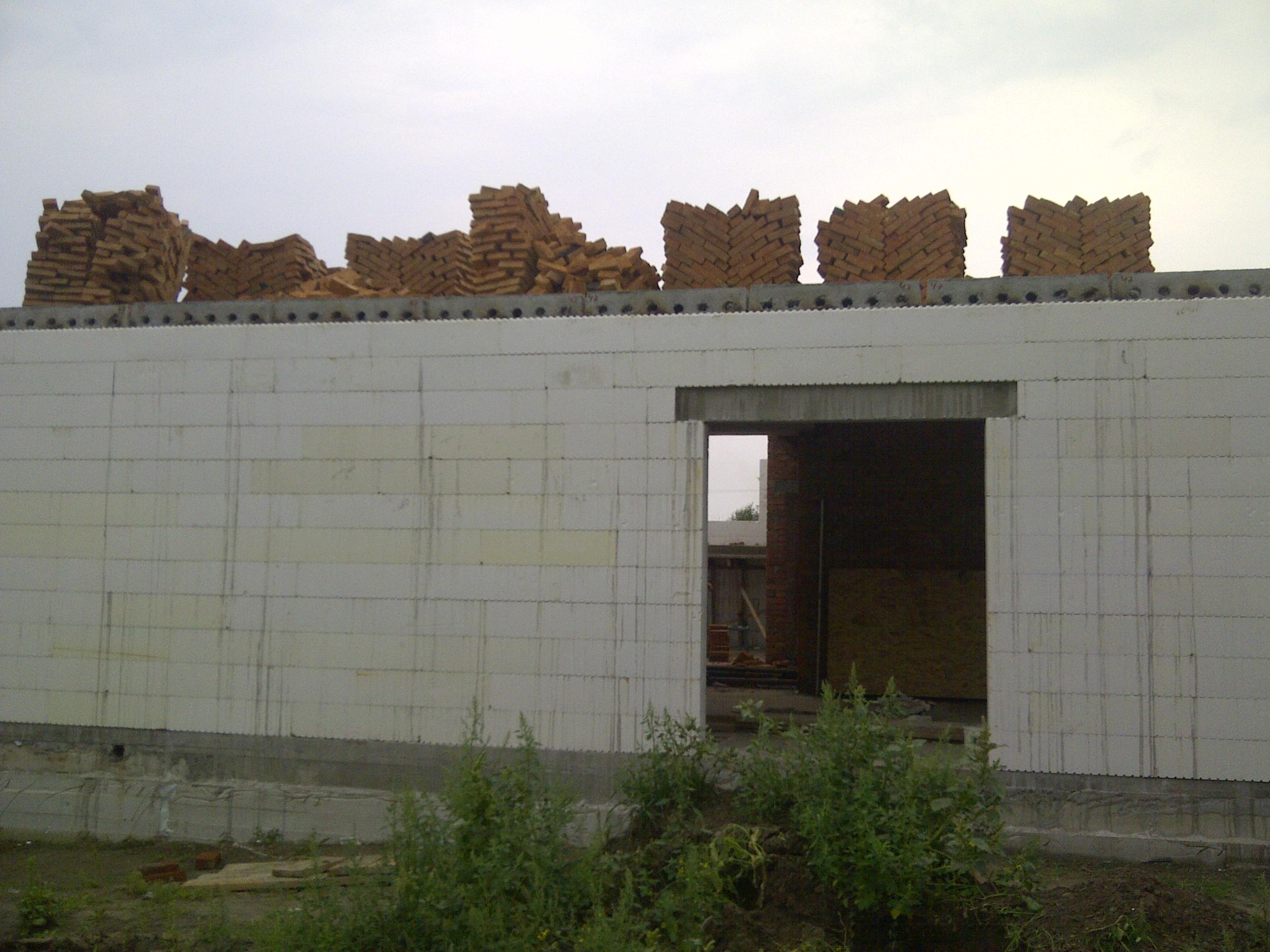

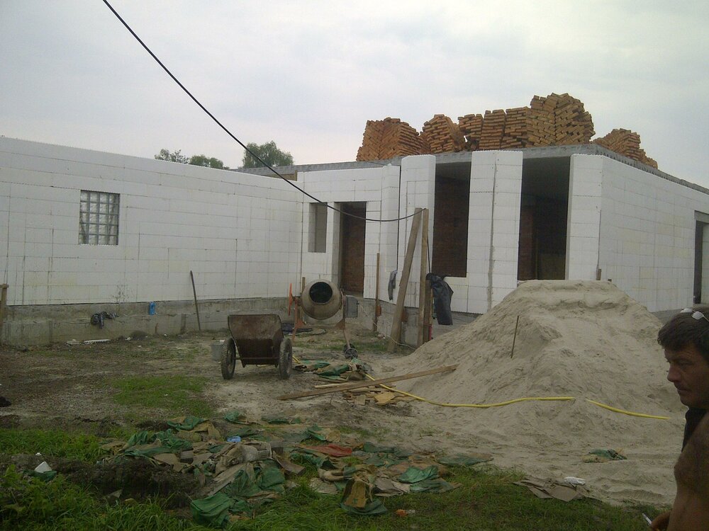

likee, Вы оптимист )))) 27 тонн песка уже закончились - закуплено еще 20 тонн - этого теоретически должно хватить. 32,8 тонн щебня заканчиваются - на второй этаж придется докупать... Арматуры покупал 4 тонны - с запасом на 0,5-0,8 тонны - надо будет докупать .... И при этом - я полностью уверен в своих строителях что материалы на лево не уходят...
Тут Вы оказались полнстью правы :)))
Дозаказал как видите с фотографий еще 30 тон песка.
А в эту субботу привезут еще 30 тон щебня (цена 5100 грн, как думаете нормальная?)
Забыл кстати написать, что кирпич на этот раз взял по 1,25 грн, мелочь но приятно (это уже с доставкой)

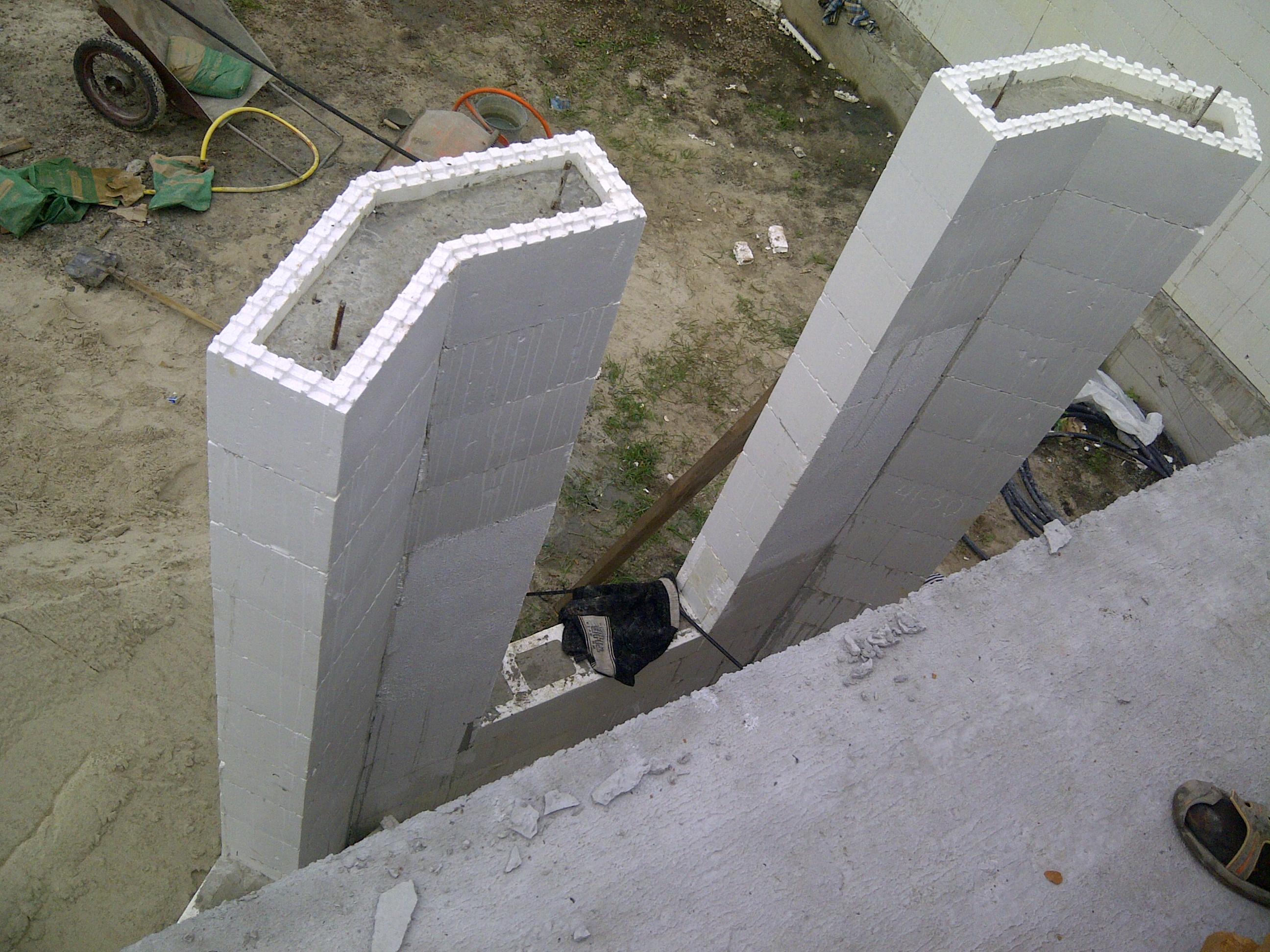

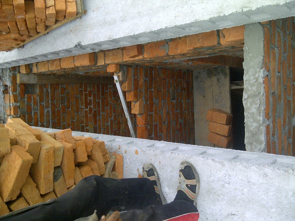

А теперь относительно страха, что обычные плиты ПК будут кривые и т.д и т.п.
не знаю, может мне конечно повезло, но из 15 плит, только одна оказалась с пузом, но этот недостаток строители обещали убрать достаточно легко.
В итоге, я сэкономил на плитах около 6 тыс грн, как раз эти деньги пойдут на стяжку и на отделку потолка 1 этажа.
Если бы положили экструдерные, то стяжку же все равно нужно было бы делать да и штукатурить потолок тоже.
В общем, я выбором доволен, хотя он был сделан через большие сомнения и риск, так как все-таки качество обычных ПК не предсказуемо.

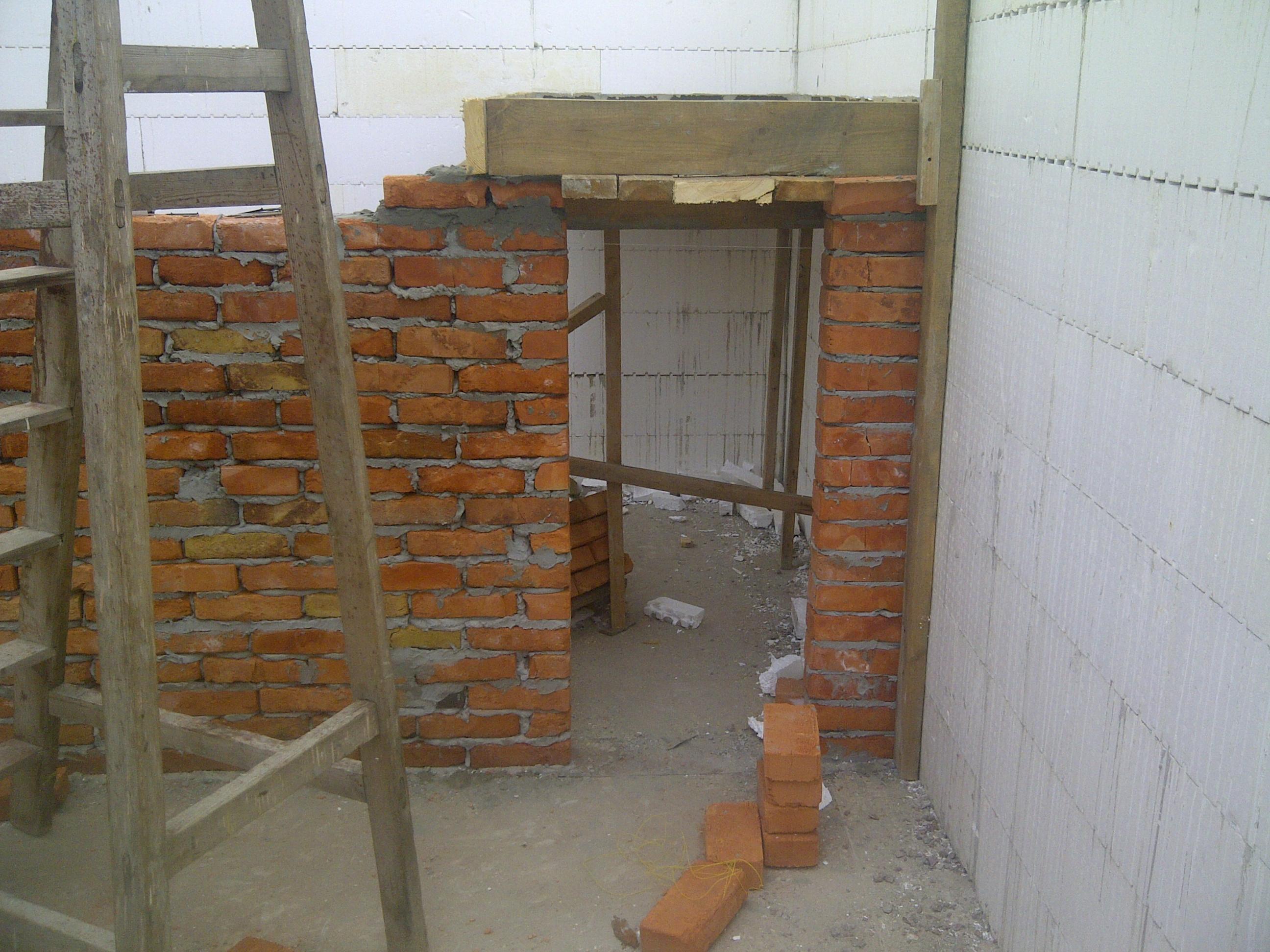

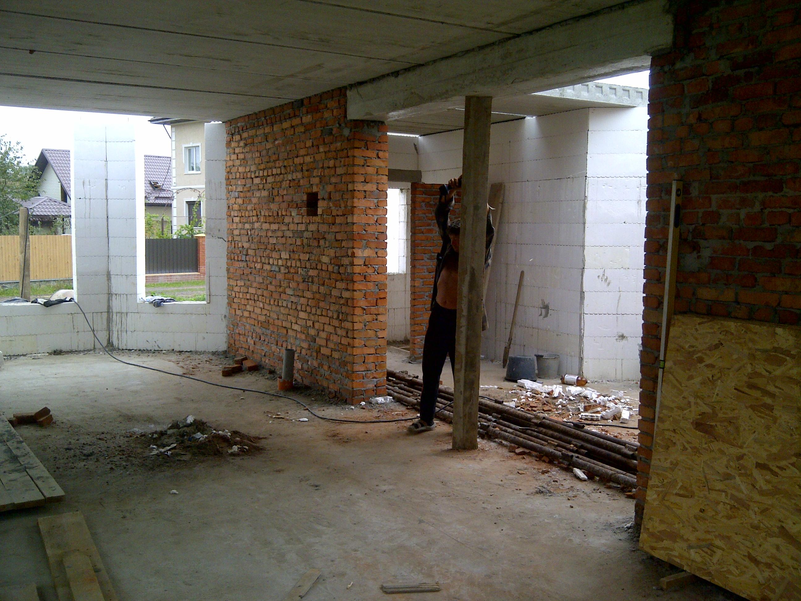

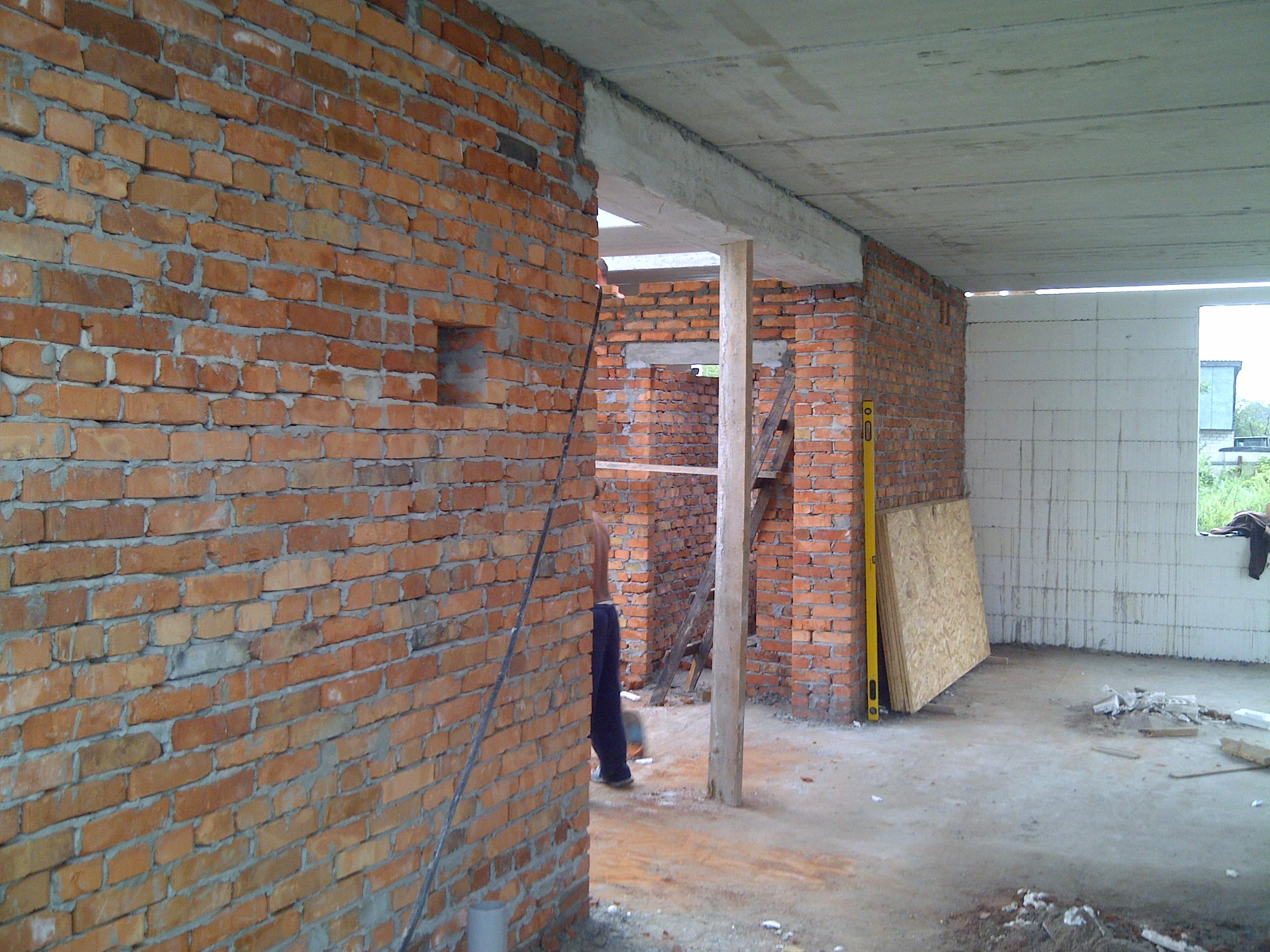

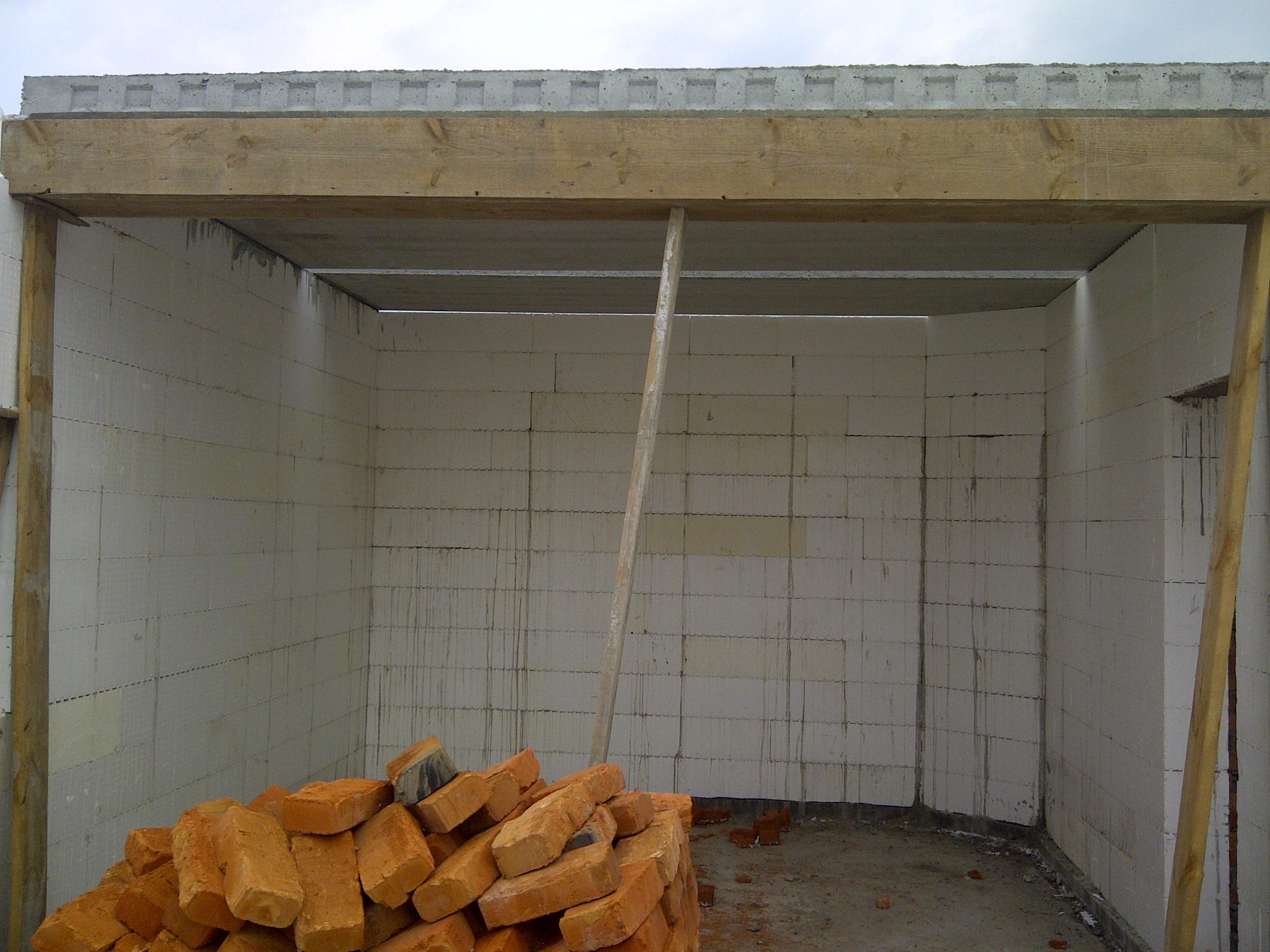

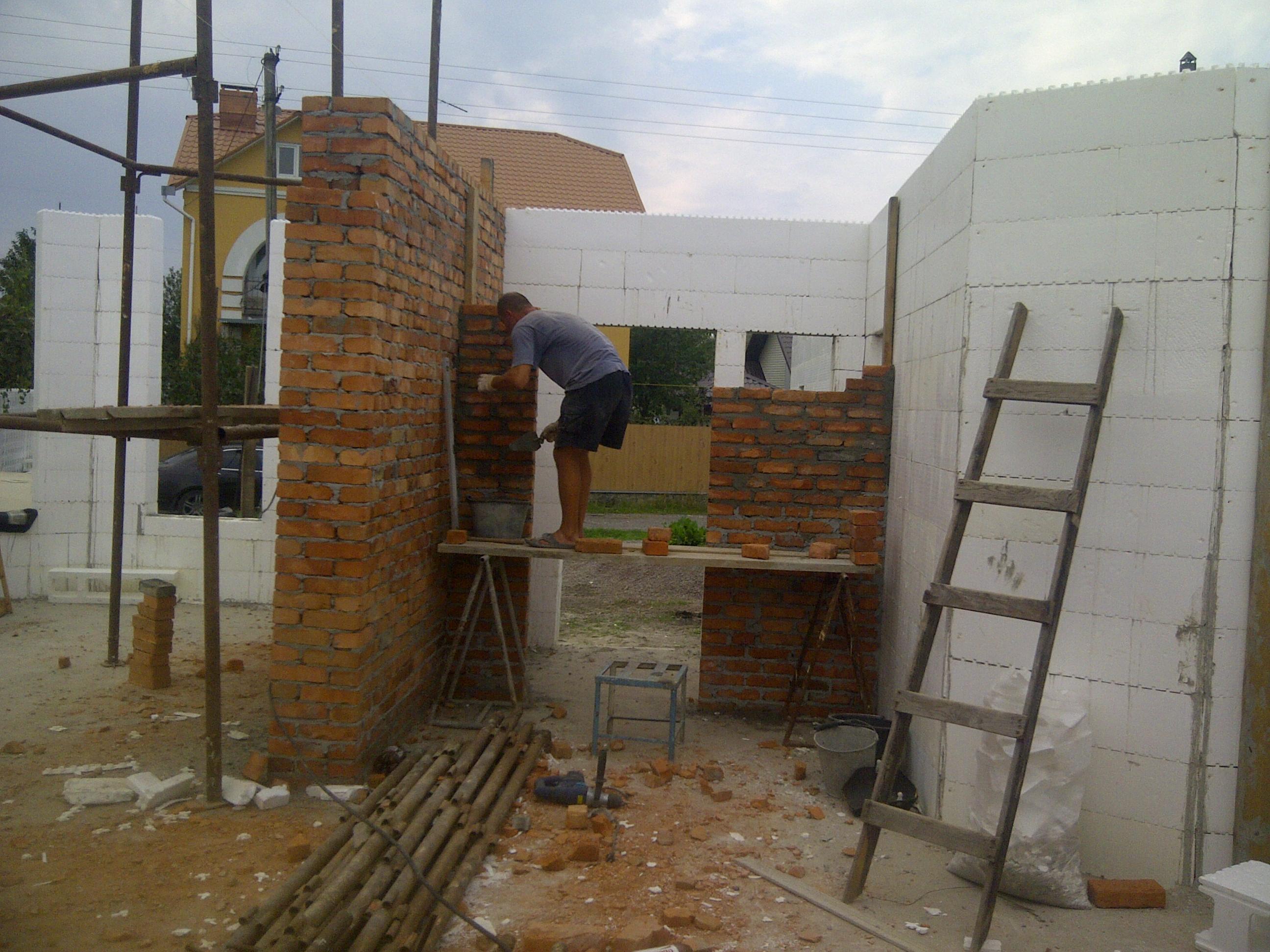

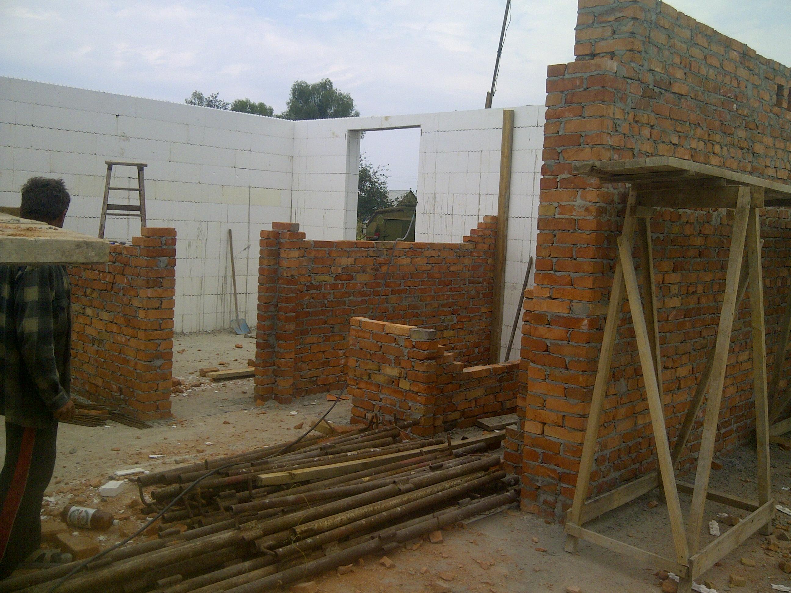

Сейчас серьезно задумался над тем, не велик ли проем между холлом и кухней/гостиной.
Согласно плата проем 3,55 м.
НА фотографиях видно, какой он получился.
МОжет уменьшить до 3 метров хотя бы?

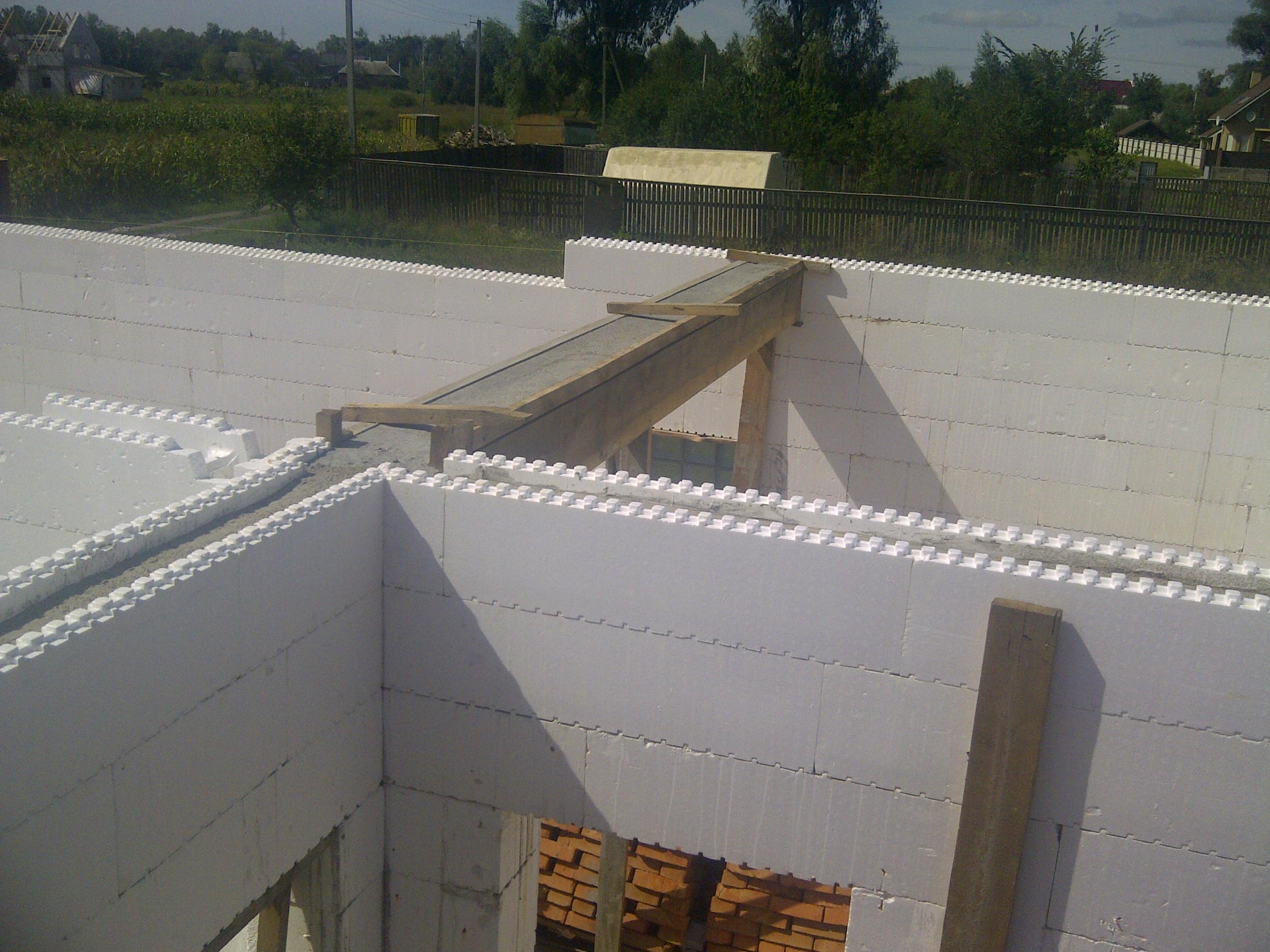

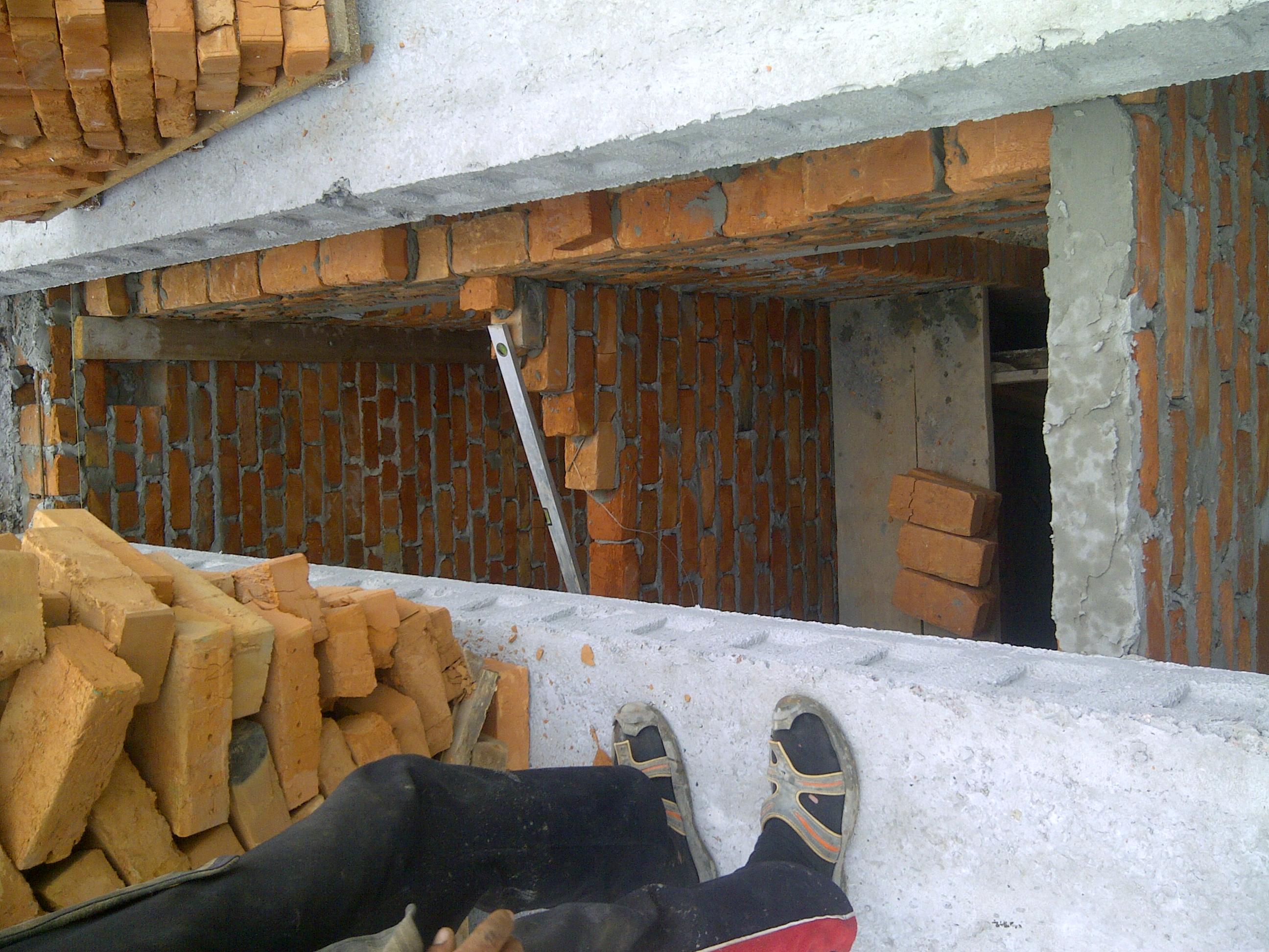

Уменьшайте........... и увеличите опирание перемычки на стены, кто Вам просчитывал нагрузки ???? Отпирание такой перемычки на стену из М100 с заходом на 5-10 см ?????? Да сама балка весит больше тонны, да плюс на ней плиты........................
Вот когда то встречал фото..................
Я смотрю Вы еще тот паникер :)
То что перемычка выдержит, я не сомневаюсь.
Я исходу чисто из эстетической и практической точки зрения!!
Она то выдержит, а Вот где гарантия что выдержит и не раскрошится кирпичик под ней когда вы его будете перфоратором долбить под профиля на гипсокартон или еще что-то ????
У Вас в итоге будет около 5000-7000кг висеть на этой перемычке, я бы перестраховался перед тем как запускать туда детей и жену.........без шуток. :shock::shock::shock:
Может я конечно и неправ:fool: но посоветоваться с архитекторами даже на форуме было бы неплохо.
Потому как сколько не встречал я такие конструкции то они заведены на стену на 25-30см, а не на 10.
ПСЫЫЫЫЫЫ...... А что за брусок у Вас там ее подпирает ???? Это зачем ?????
likee, армирование балки можете озвучить?
Площадь опирания действительно маловата.
Эстетически ...проем просто огромный - прям заезд в гараж.....
Я обратил также внимание на балку, но промолчал, ибо строители - спецы и хозяин сам контролирует стройку. Но люди верно говорят, опоры мало под балкой. Мне при таком опирании, конструктор под балкой рисовал квадрат с метала 10 мм, строронами 300х300 и его монолитили в стену.
Но может у ТС гравитация другая, и кирпич действительно хороший.
Без шуток, если проем большой, заложите его, увиличив при этом площать опоры балки.
Тоже интересно не 4 ли прута 8-ки :)
Мое отношение к арматуре еще, что, а вот есть у меня знакомый бетонщик.......отливал много ТЦ, монолиток и тп. так для него вообще арматуры меньше 16 не существует. ну может 12 только на квадраты ))))
Я конечно на это смотрю с улыбкой:o но все же понимаю, что прочность там ОГО - ГООООО. У него на стройке это ЖЕЛЕЗОБЕТОН, а у нас наверное что-то компромиссное.
Насмотревшись, 8-ку я даже не решился себе на горизонталь кинуть, она вообще как проволока ):(
Так вот, показал ему сегодня фото с перемычкой, он сразу сказал что нужно бока укреплять коробом из металла.............Но меня с данным заключением уже опередил - bgt:beer::beer::beer:
Чтобы не продолжать спор )
так как я действительно уважаю мнение людей мне написавших, то я решил:
1. уменьшить проем (он действительно огромен, да и плюс шкаф в прихожей не станет)
2. дейсвтительно укрепить квадратом (правда не очень понимаю, что это такое и как это сделать).
Теперь главный вопрос, как Вы думаете на сколько нужно уменьшить проем? (напомню, сейчас он 3,55 м)

Думаю както так.......но это для аварийных проемов
Вообще мне кажется что 355см это не проем, а продолжение того или иного помещения :)
Стена у вас в полтора кирпича, вот и доложите еще колоны по краям в 1х1,5 кирпича.
Итого Вы потратите 25+25+3см(раствор) = 53-55см.
После отделки проем Ваш будет 280-290см в принципе при необходимости можно КамАЗом проехать Главное чтоб высоты хватило :lol::lol::lol:

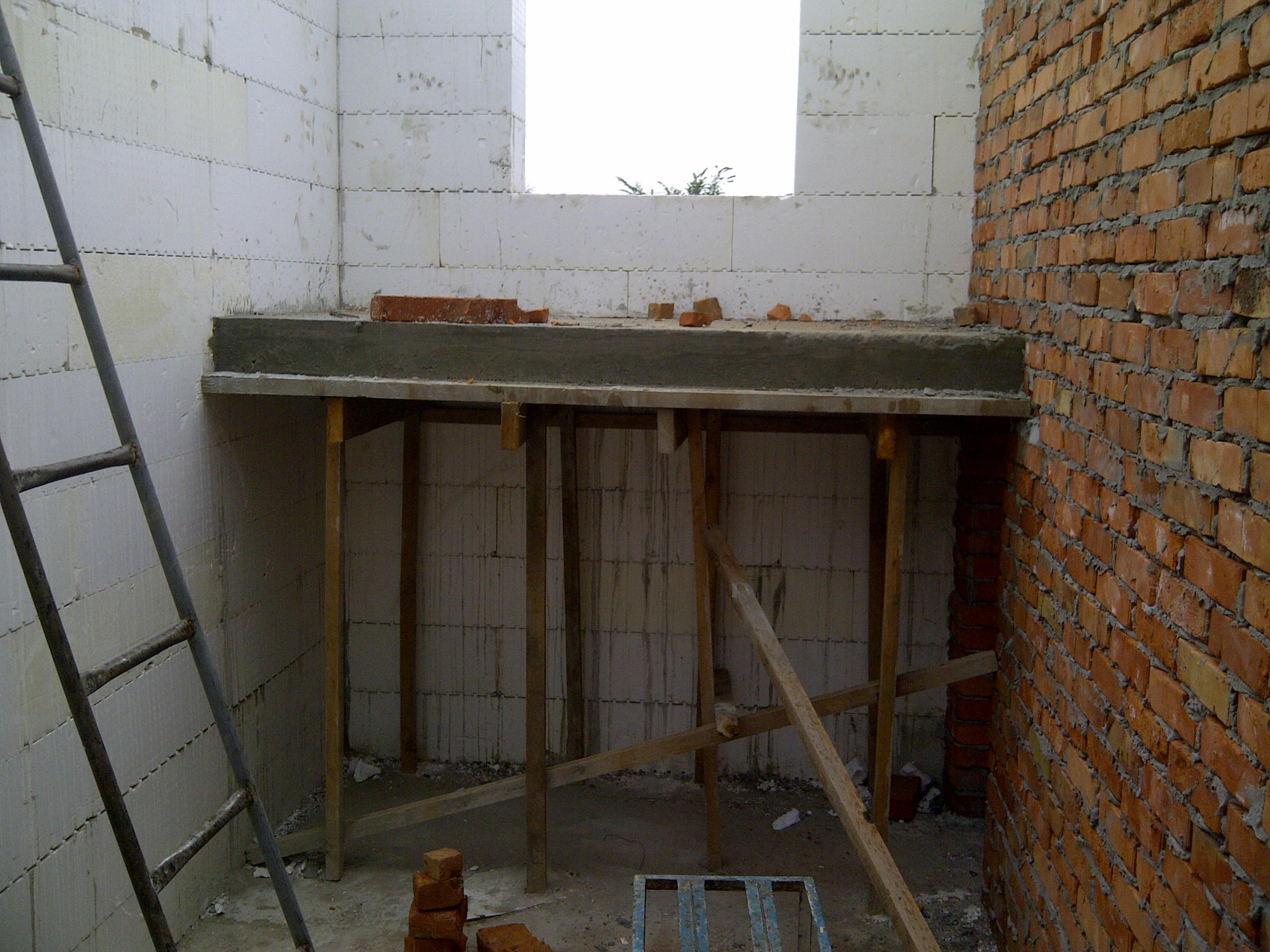

мне конструктор рисовал под несущие балки металический лист толщиной 10 мм, и размеров 380х380 мм. К нему с одной стороны приваривали арматуру (4ри штиря) и когда делали простенок, на верху, под балку, монолитили такой квадрат арматурой вниз. а на него сверху уже ставили балку. Так она заходила на 38 см на простенок и опиралась на метал. И наней были не плиты перекрытия, а всего лишь крыша...А у Вас плиты лежат ....
