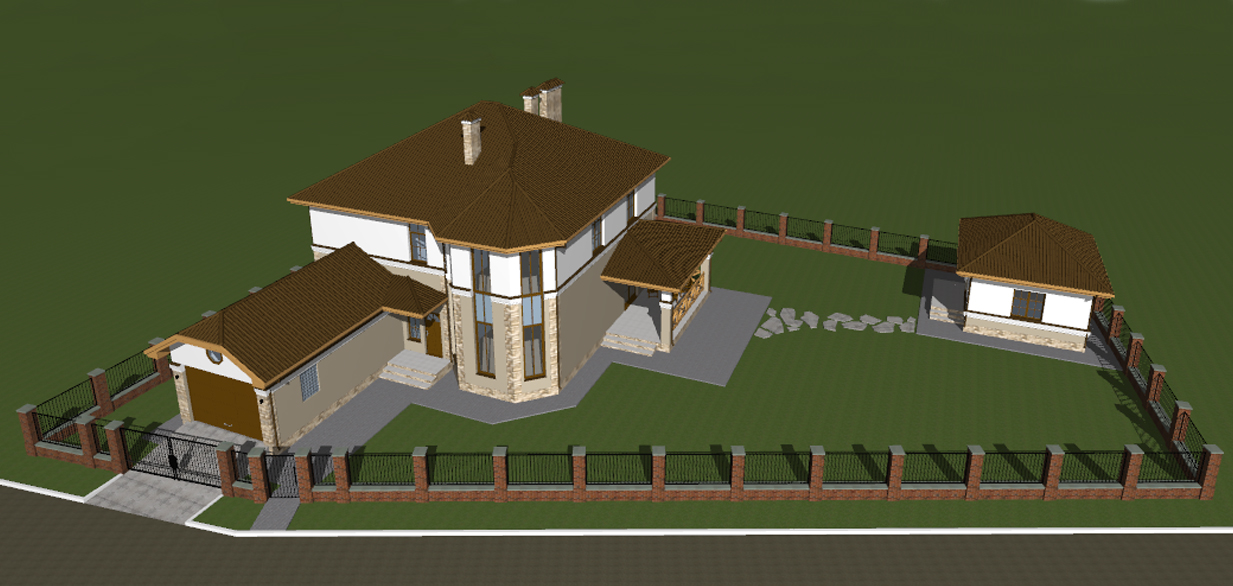

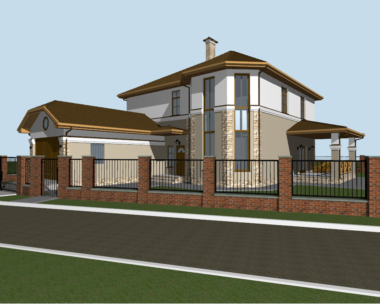

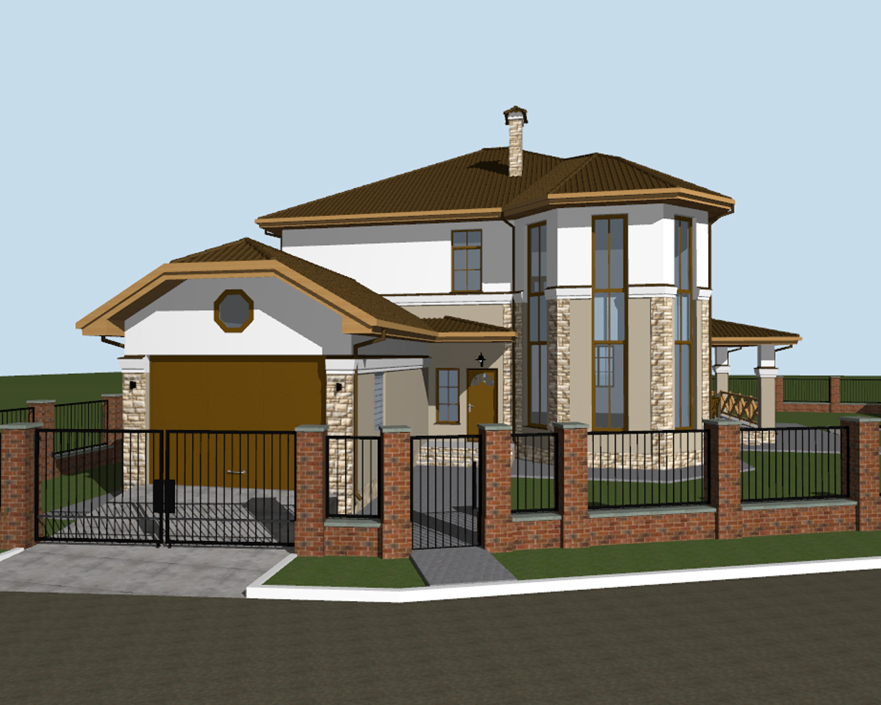

Есть первый результат конкурса фасадов )))
С автором договорился за 1000 грн :)
предупреждаю это только первый результат, по нему будет еще много доработок, потому то что я написал ниже, это никак не в укор автору :)
А вот к нему мой комментарий (я отправил автору):
"эркерные окна будут состоять из двух частей а не из трех и также без штросов!
плюс камнем мы будем отделывать только цоколь, так как на пенопласте он рано или поздно отпадет
плюс крыша будет сама выше, она у Вас получилась приплюснутой, а мы хотим повыше ее сделать, это значительно улучшит облик дома
ну и снова про коричневый цвет, это уже уныло и второсортно :) (дверь входная правда будет коричневой и вьезд в гараж тоже, так как мы это покупали все на распродаже, потому особо по цветы не выбирали, брали то что было)"
Обратите внимание на водосточные трубы, как они будут проходить или обходить карниз. А дом оставьте белым.
likee, извините, конечно, но эркер у вас получается весьма уродский.
скиньте мне PLN-ку, я вам его отредактирую по уму.
куда скидывать?

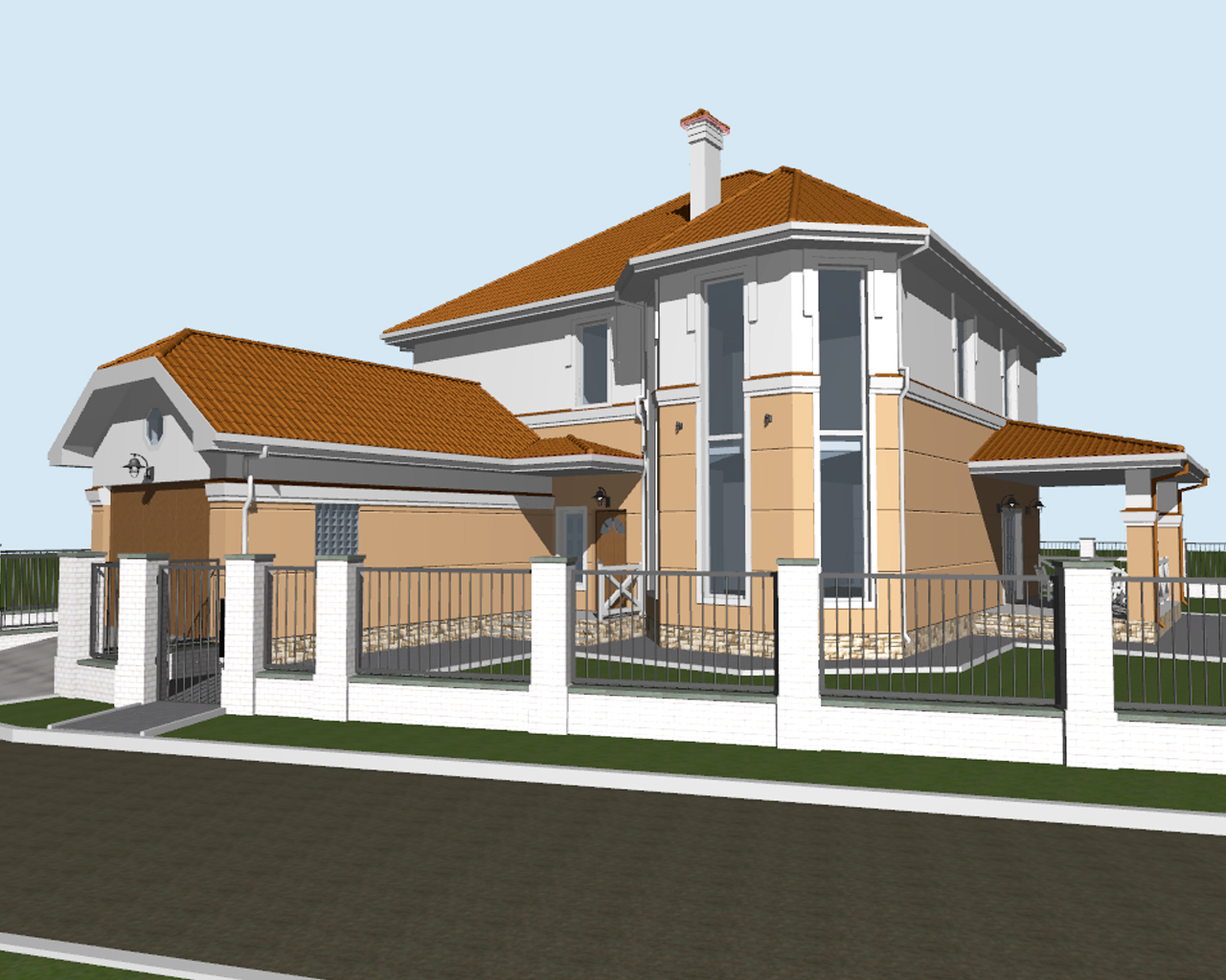

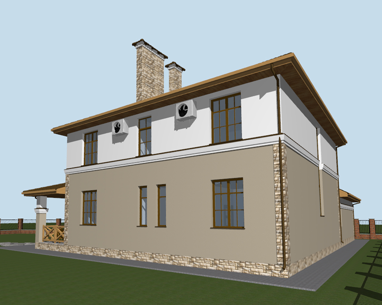

Еще вариант, который мне выслали.
Тоже не ахти если честно :(((

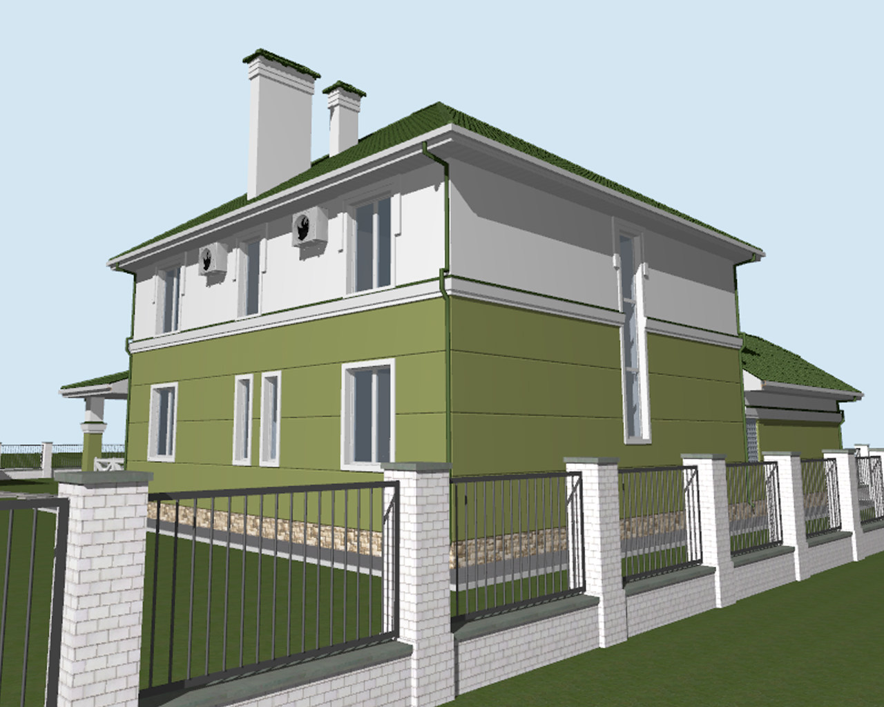

Попросил еще с зеленой крышой и дом оливоквого цвета (по крайней мере в этой цветовой гамме)
Также не очень нравится как дом "раскрашен", может есть еще каике-то варианты?????? Там эркер одним цветом с гаражом, а все остальное другого цвета.

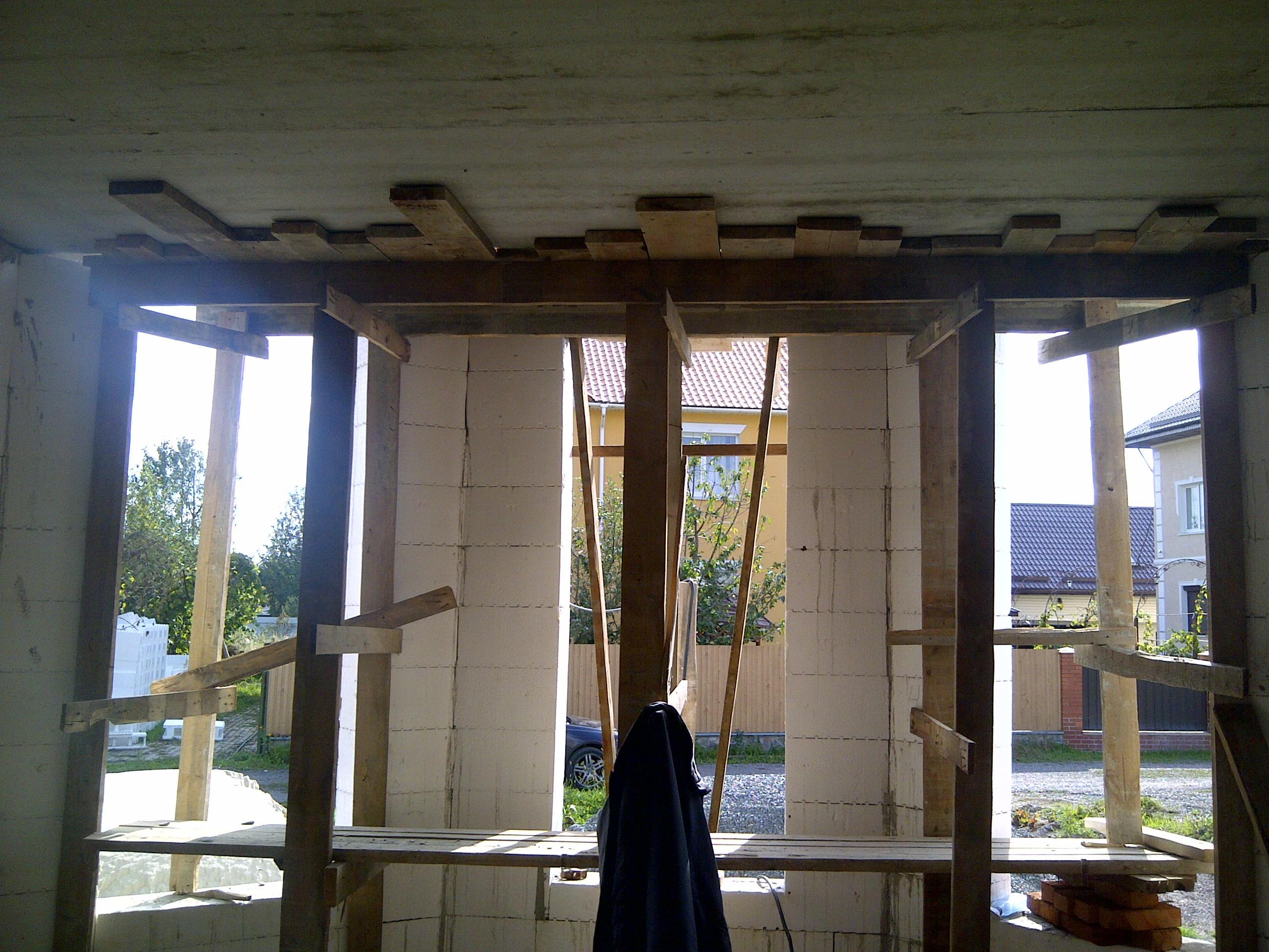

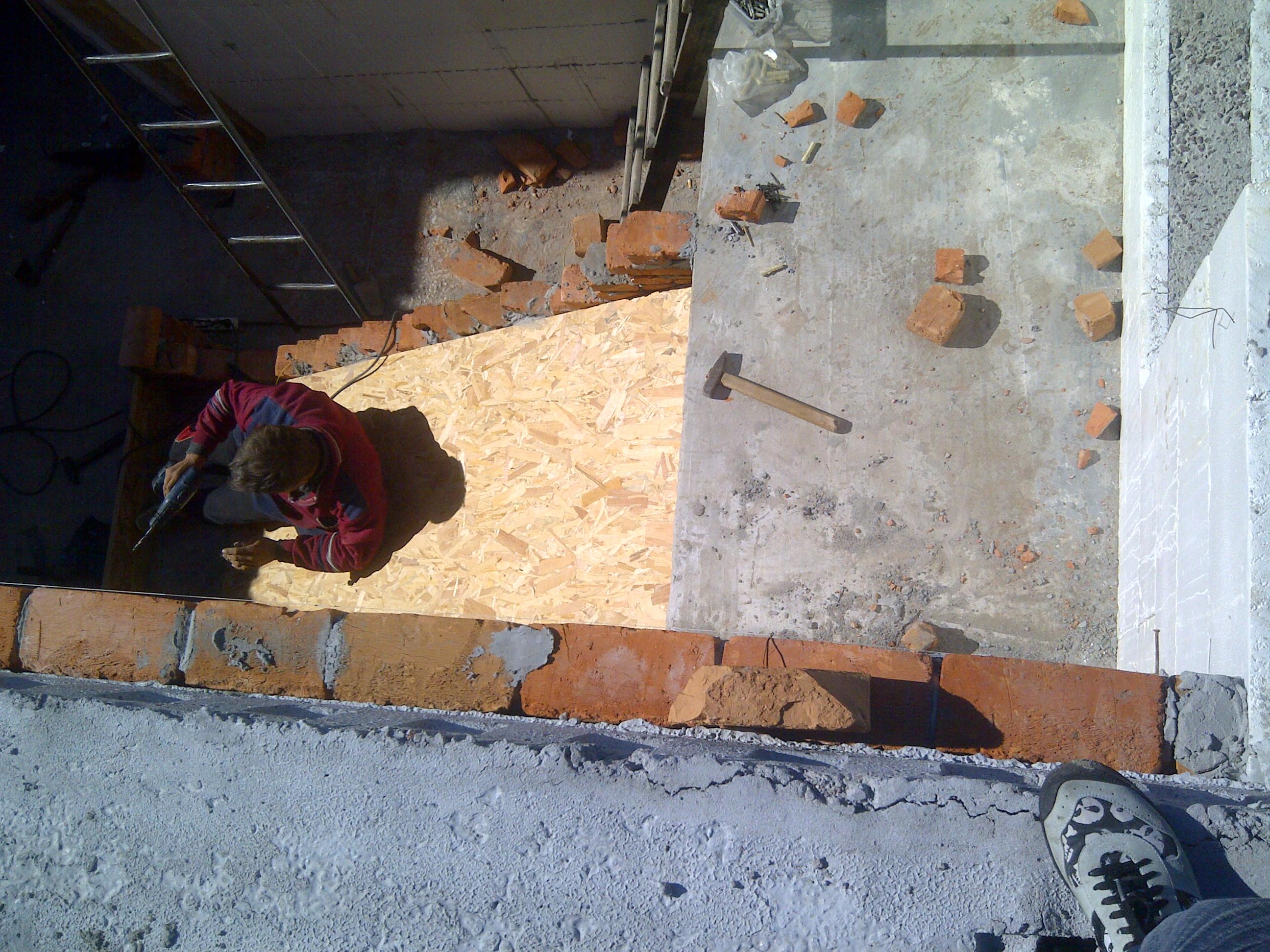

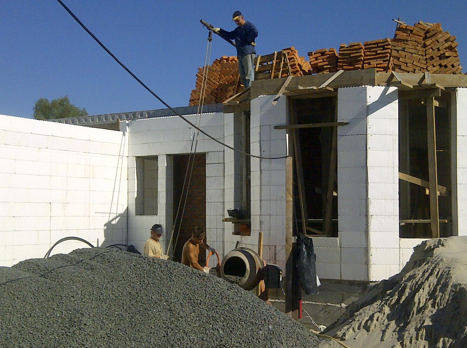

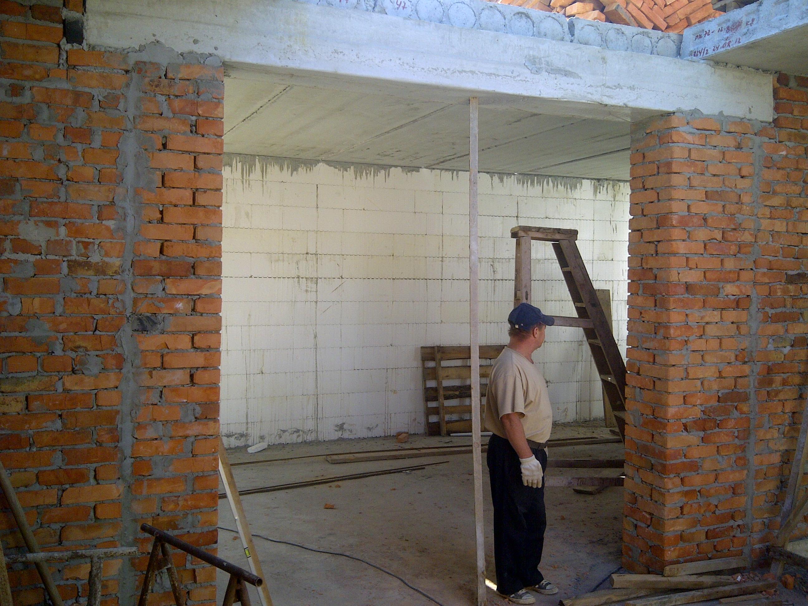

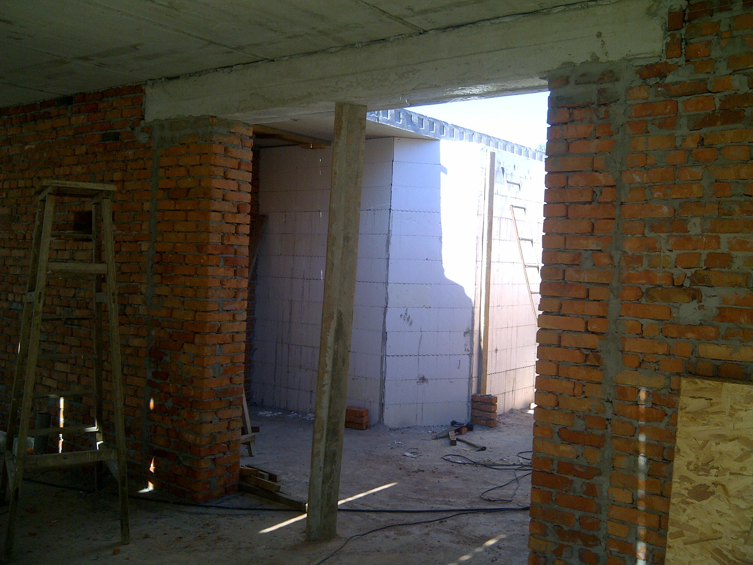

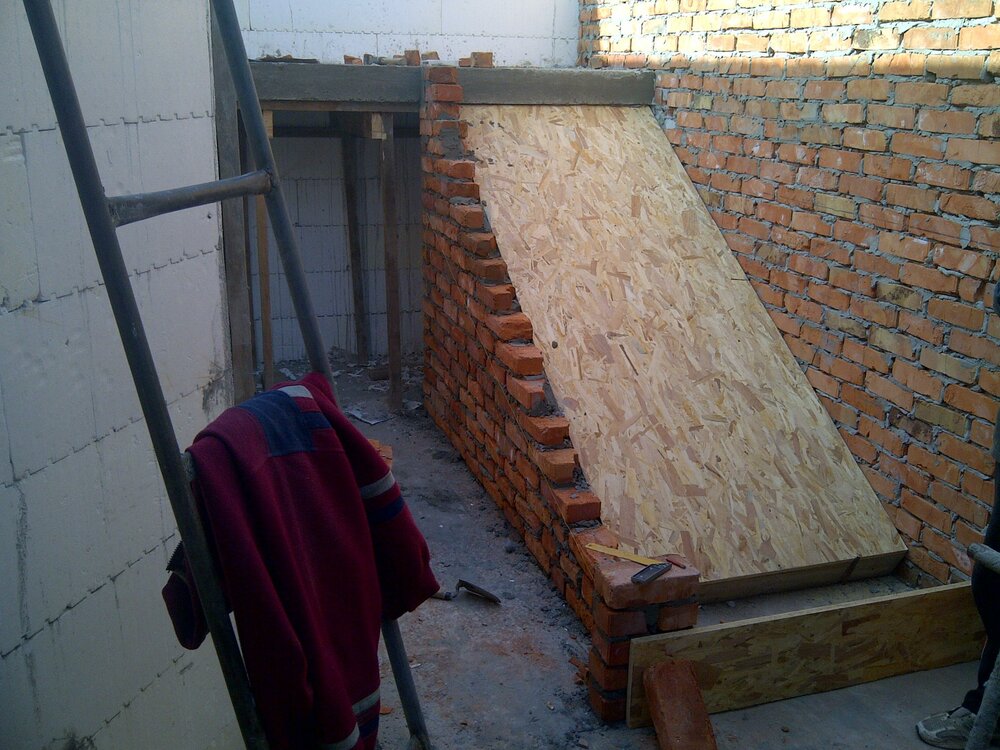

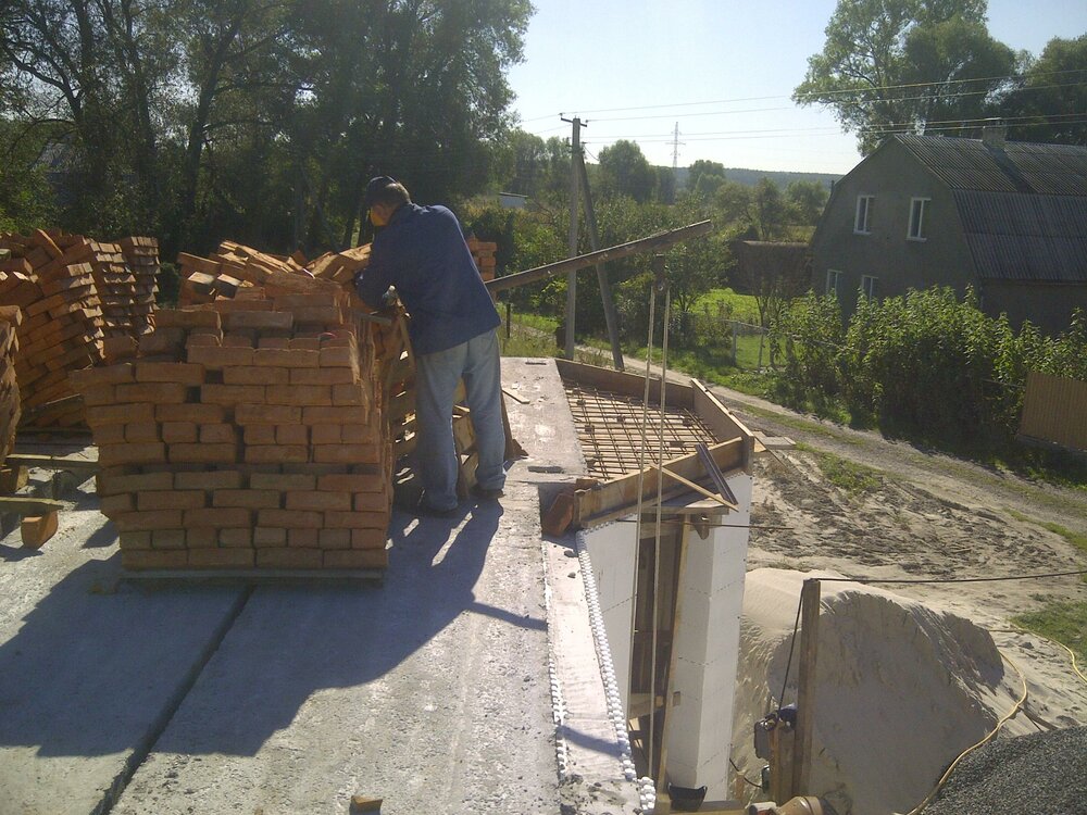

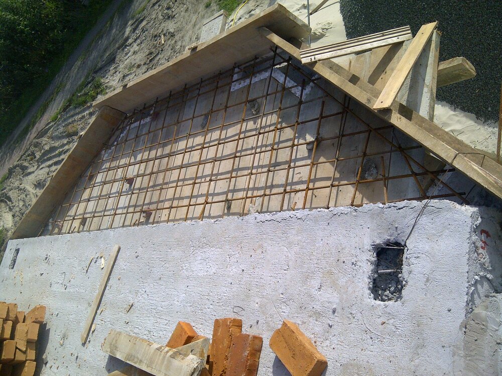

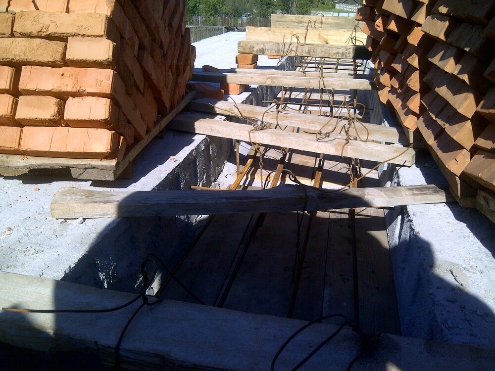

НА сегодняшний день приступили тому, чтобы замонолитить открытые участки между плитами, а также "приступили" к лестнице
думаю так и сделаю скорее всего, металл уже добавлять не буду, тем более как его сейчас добавить не понятно.
Также уменьшили злополучный проем 3,55 метра :)
Который вызвал столько опасений :)
Вот что получилось
Вот что получилось
Отлично получилось, на последней фотке видно, что справа проем вообще держался на ЧЕСНОМ СЛОВЕ ))))

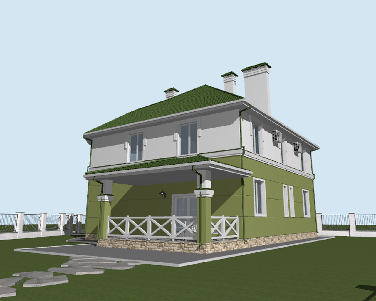

У меня зеленая крыша и светло зеленый фасад. К сожалению фото не очень, так как крыша имеет маленький угол, ее видно только так:

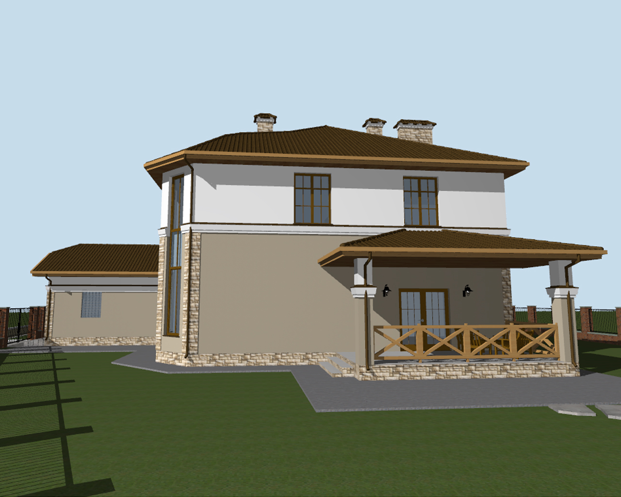

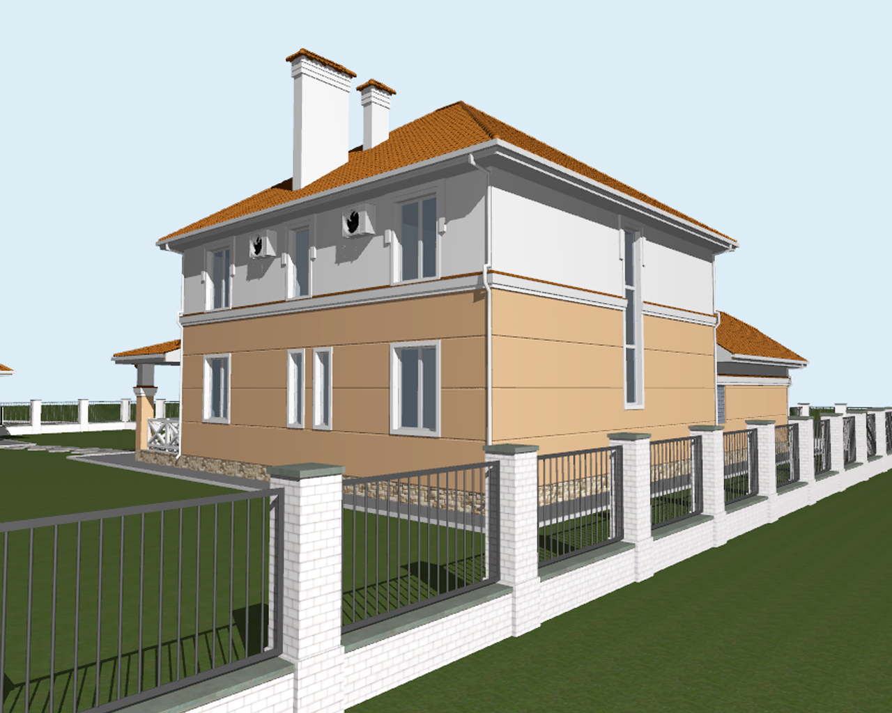

Третий вариант цвета фасада.
АУ люди, что-то туговато я смотрю у всех с идеями и советами
Очень нужна помощь!!!!
Киньте мне файл исходник. на мыло......
