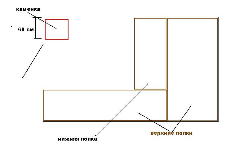

Перечитал кучу информации по размещению каменки но одолевают сомнения. Можно ли так разместить каменку и полки?
Есть, уже построенное, помещение. Сейчас переделываем под баню. Ширина помещения, с учётом обшивки, останется 1,8 м. Немного не удобно для меня, при моём росте 1,8м. с копейками. Хочется комфорта и удобства, а не подпирать стенки головой и пятками.
Вот выкладываю план, как хотелось бы реализовать.
Буду благодарен за любую помощь.
Спасибо!

При таком раскладе, при 130С, не имеет значение Ваш рост, тк при такой температуре лежать наврят захочется, а посидеть места хватит всем. Только не понятно на рисунке расположение вентиляции, куда оно идет? Ну и конечно это здоровье, 130С не совсем хорошая температура для здоровья, да и кайфа в такой парилке мало будет :(

Такое расположение полок нормально будет? На планировках, что я видел, полки размещают перпендикулярно к входу и каменке
Чесно говоря не нормальное. Полки по хорошему должны занимать до 70% площади бани, осталное печь и проход с базой для банщика. Так на схеме парилка для двоих, одного лежащего и одного стоящего который Вас будет парить, или Вы будете парить супругу, а пиОнере те дети будут ждать в предбаннике, те парилка не семейная получается. Тогда уж лучше один широкий, ну Вам при парении, когда Вас будут парить, прийдется ноги поднимать или поджимать. Можно сделать Г образным на все 1.8м и сколько можно до печи как нарисовано, тогда во внутрянке Г может находиться банщик. Еще окно в парилке нужно для залпового проветривания.
Почему? Там две полки. Верхняя и нижняя. Линия разделения об этом говорит.
Хотя в любом случае человек, которого парят, лежать будет на верхней полке. Люди, сидящие на нижней мешать будут.
Тогда разумно, вдоль стены 1,8 сделать места для сидящих людей. Буквой Г, как Вы советуете.
Но насколько, я понимаю, там будет самое горячее место при такой планировке. Правильно?
Человек который парится, нормально будет прогреваться?

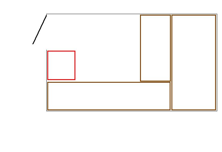

Ещё думал над вариантом....
Сделать полку пониже для сидения. Короткую.
А повыше сделать длинную для лежания. Т.е. полки на всю ширину 1,8м. Ногами к каменке.
Както так...

В бане не нужно много полок, это не сауна, в бане лежат. Самый оптимальной уровень полока это вторая фаланга среднего пальца, хозяина бани, только еще нужно учесть высоту деревянного трапа на полу. Воторой сплошной полок вроде как лучше, может лечь сразу три человека. Ступенька там не нужна, если будете парить с пола, а печь сможет наполнить парилку достаточным колличеством пара.

Остановлюсь на втором варианте. Он както более соответствует тому, что я видел в интернете.

hotpoint, вот смотрю на чертеж и все равно не удобная парилка. Но с уже готовыми размерами спорить не приходиться :( Если полок делать по первому чертежу, то он получится не такой уж и большой, тк печь займет с пож отступлением около метра, те останется 1.7м , ну а если развернуть его поперек то 1.8м лучше чем 1.7, а если один полок 1.7м на 1.8м то даже и ничего. Вообщем сильно не попляшишь. Парильщику места много не будет, будет тусоваться у входа в парилку, тк печь будет горячая и сильно к ней не подступишься. Так что выбор не велик с такими размерами, но это лучше чем ничего ;)
hotpoint, а вход в саму парилку уже готов или его можно передвинуть? Если возможно, то на мой взгляд было бы удобней сместить каменку в угол, вход сделать по центру, тогда думаю хватило бы место сделать лежаки буквой Г в два яруса. Тогда сможет париться вся семья одновременно. Удобно сделать нижние лежаки задвигающимися!!! Это даст дополнительное пространство для того кто будит парить веничками и даст возможность вплотную подойти к парящемуся, а не вытягиваться в струну. (это мне Александр подсказал в своё время и я это реализовал и очень доволен).

Как я уже говорил, метраж не тот для Г полоков. Оптимальный размер 1.8м, ну если будет натяг к печи с пож минимум, может тоже натянется 1.8м. Те не сильно хорошо получается, а если сделать откидной полок от стены для сталеваров, как в поезде, то можно будет лежать на низу и верху. Хотя верхние при поддаче вообще не нужны, достаточно нижнего одного полка. Предложил бы свой вариант полоков и расположения, но размеры не те. Делая Г образный как раз часть полков теряется. На счет щитка правильно подумал, 3.14 с ней носится по всем сайтам. К Фиренгеру как дополнение обогрева, тк сама печь греет только парилку, а прогрев остальных помещений идет через открывание двери парилки. А прогретый щиток будет плюсом к обогреву.

Не стоит торопиться, спешка в этом деле не нужна, а полки нужно делать с расчетом на лежащих, сидящим в бане не комфортно.

Тоже думаю, что надо делать, как советует Леонид. Только будет у Вас две верхние и одна нижняя, на вторую нижнюю место не позволяет:sorry:..
И по размерам..
Облицовка стены позади каменки займёт 60 см, остаётся 120. Двери стандартные имеют ширину- 60, 70...см и т.д. Т.е. если Вы поставите 60 см дверь, то боковой верхний лежак будет 60 см шириной (лежать ещё удобно). Задний же можете делать пошире.
Вот нарисовал пару схемок.
