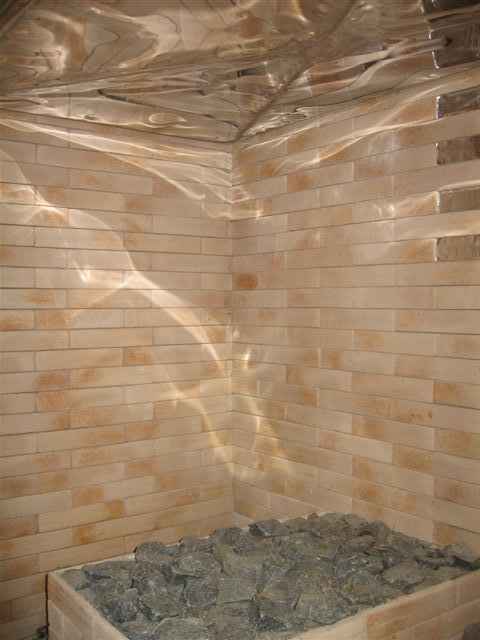

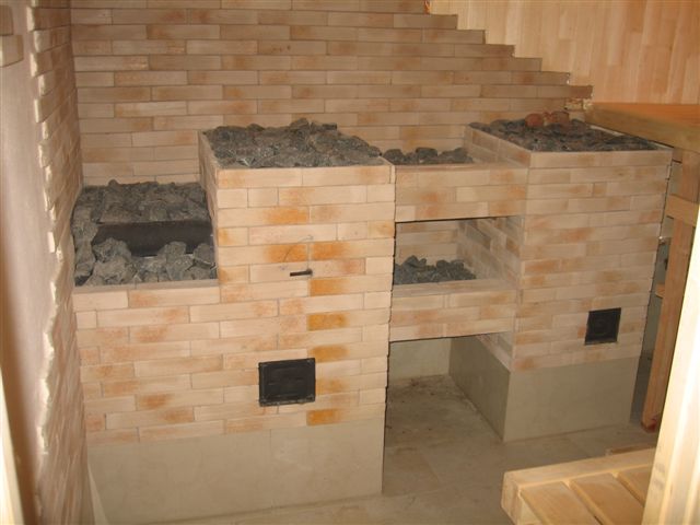

Напомните, что за печь у Вас стоит?
Если полки и стены обработаны пропитками то лить воду на них нет смысла, тк масляная пропитка не даст дереву впитать влагу, проливка идет при подготовке парилки к парению, все зависит от печи. Дальше при парении вся влажность регулируется поддачами воды на камни. Попробуйте поддавать и влажность поднимется, но если печь конвекционная и конвекция постоянная то печь будет быстро сбивать влажность, те сушить воздух. Если печь слабенькая по паропроизводству, то парилку нужно проливать, тк при поддачах часть пара будет впитываться деревом, пока парилка не напитается, тогда как раз и будет время для парения вениками. Но иногда хочется понежиться в более мягкой парилке, те с меньшей влажностью, а потом уже доведя ее(парилку) до паровых режимов уже пускать в ход веники. Готовность парилки слышится телом даже при небольших поддачах. Это как на авто, НАЖИМАЕШЬ НА ПЕДАЛЬ АКСЕЛЕРАТОРА И АВТО ПРИ МАЛЕЙШЕМ ДОТРАГИВАНИИ РЕАГИРУЕТ ИЛИ ТУПИТ, ТЕ ПРОВАЛ, что говорит о ее не готовности к парению. Но если печь выдает много пара, то можно парится и в более сухой парилке.
QUOTE]
Я в терминологии не силен, но у меня обычная печь сложенная из шамотних кирпичей. Топлю дровами из комнаты отдыха. Топка 75 см. Верх топки накрыт небольшой железякой. Ну где то 30 на 30 или что то в этом духе. Сверху навалено камней Harvia Там есть всякие приблуды, еще могу сфоткать и выложить.
Вагонка липа - ничем не вскрывал.
Harvia - это торговая марка, а не название камней. Камень дает хороший пар при разогреве за 350С. Если камень у Вас разогревается до высоких температур то он будет сушить воздух и жарить хорошо. Обычно каменку делают закрытую, для создания комфортной атмосферы парилки.
Вот такой девайс.
Да, как же Вы хотите влажность порядочную, когда столько камней лежит открытых. Он же жарит наверное не по детски и естественно сушит воздух. Попробуйте провести эксперемент, переложить чем нибудь( арматура или уголок, каменки и положить сверху на них кирпич на сухую, как можно плотнее с минимумом щелей , закрыв весь камень. А потом когда будете парится один кирпич снимите что бы поддавать. Должно быть приятнее и влажность поднимется.:beer:
