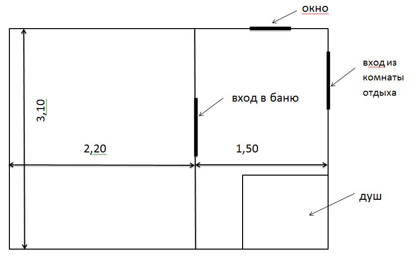

Здравствуйте! У нас в доме есть помещение 8,5 м2, которое планировали сделать сауной с предбанником (комната отдыха отдельно будет), но теперь уже хотим не сауну а баньку организовать, так как для здоровья вроде как полезнее :beer:. Почитав форум появилось несколько вопросов:
- достаточным ли будет отдать под баньку места 3,10 на 2,20 (высота потолков 3м)? под предбанник с душем остаётся 3,10 на 1,50
- можно ли в самой парилке окошко не делать, а оставить только в предбаннике?
- что-то немогу разобраться с необходимостью дополнительной вентиляции (кроме вентиляции в предбанник, в котором будет открыто окошко для пополнения кислородом, или лутше вывод сделать сразу на улицу?)
Если какую-то ерунду спросила, то заранее извиняюсь :rolleyes: , просто дом ещё только строится и хотелось бы сразу учесть все ньюансы, чтоб не пришлось потом грандиозную перестройку устраивать.
Заранее спасибо :rolleyes:
3,10 это что? Ширина стенки напротив входа?
1,5 мало однозначно. Только ширина полока 80 см. Т.е. 70 у Вас остаётся для прохода. Не совсем удобно. Ширина человека в среднем 60 см.
Можно. Но тогда нужно дополнительную вентиляцию сделать.

Не ерунду.
Александр советует делать окошко. Но как по мне для некоммерческого использования достаточно и дополнительной вентиляции. Доп вентиляция не потребует грандиозных перестроек. Это просто канал из фольгированного патрубка под вагонкой. Главное правильно подобрать каменку.
Может я не совсем правильно описала планировку, лутше покажу на картинке, правда там всё очень схематично :oops:
А канал для дополнительной вентиляции нужно выводить на улицу или можно в помещение с окном?
Отличная территория под парилку.
По поводу вентиляции почитайте тут www.ruspar.su/glavnaja/shkola-bannykh-osnov/ventiljacija-v-parnoi/
Будут вопросы, спрашивайте.
Золоте правило по вентиляции: Откуда воздух взял, туда и вернуть.
Только не понятно, зачем Вы отделяете душ от КО (комнаты отдыха), или там уже такая планировка у Вас?
Спасибо большое за помощь :rolleyes:
У нас по планировке так получается из-за перепада высоты
